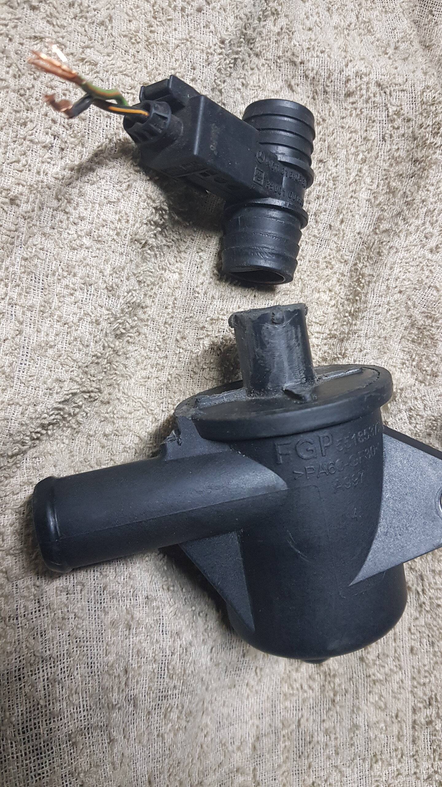

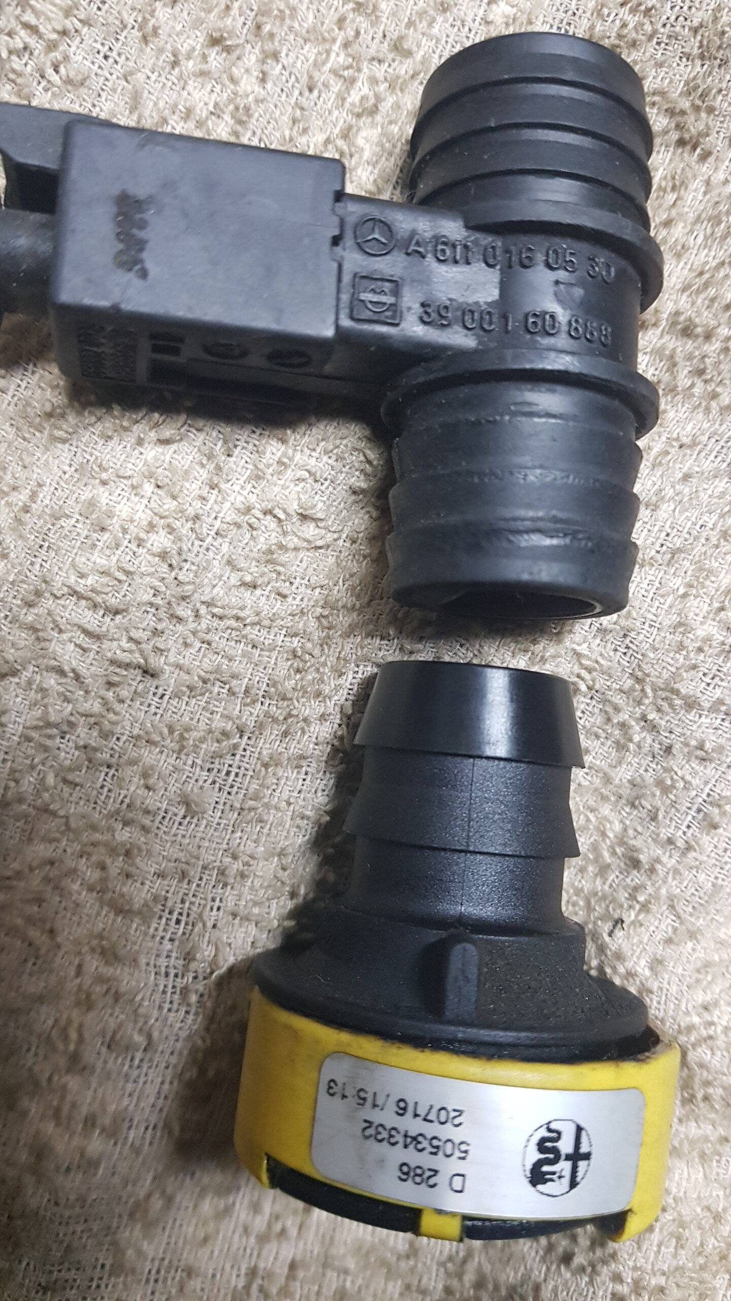

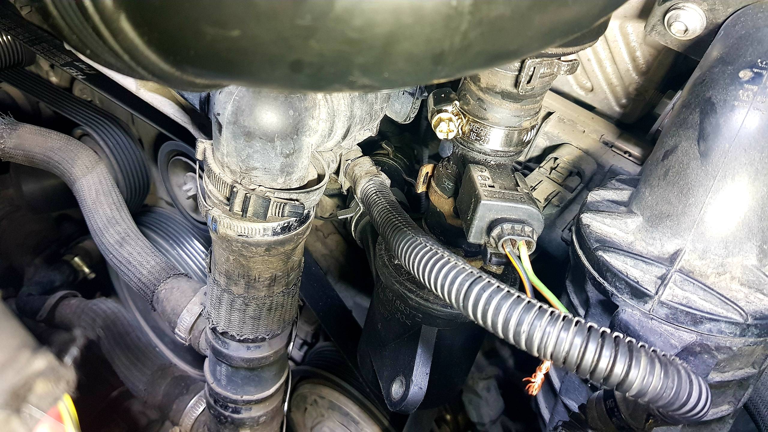

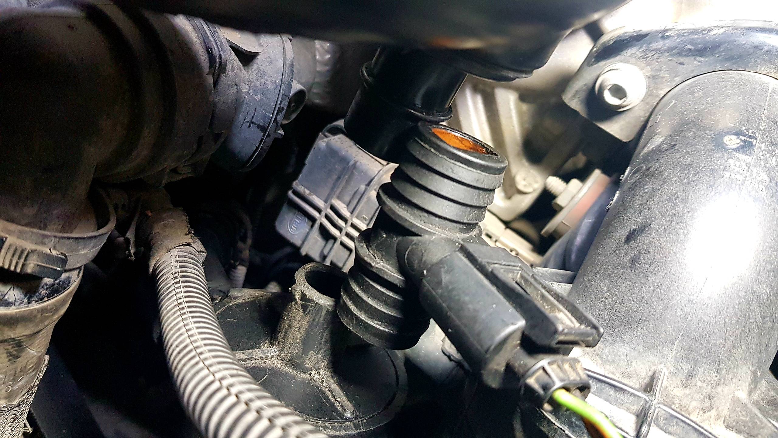

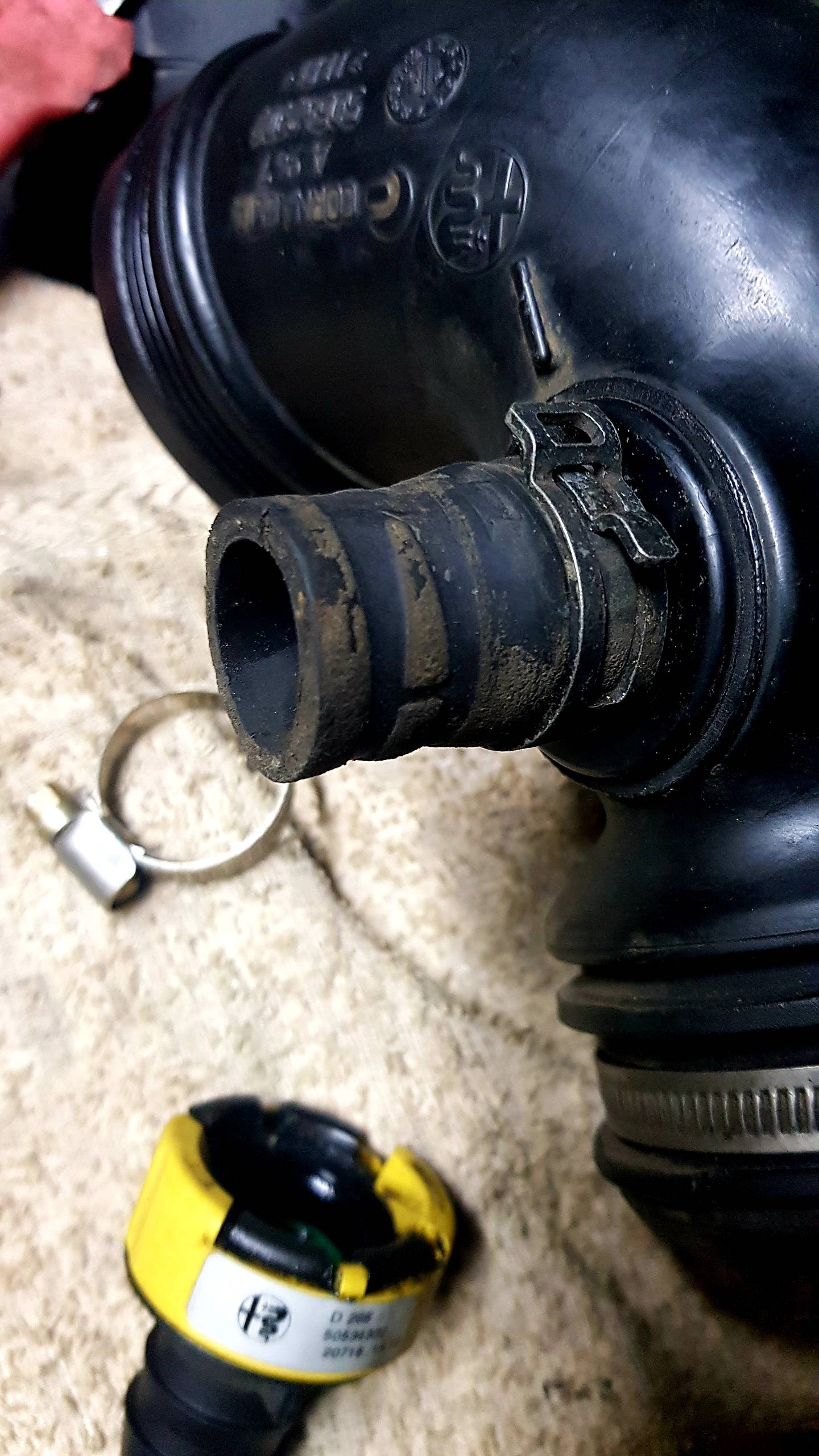

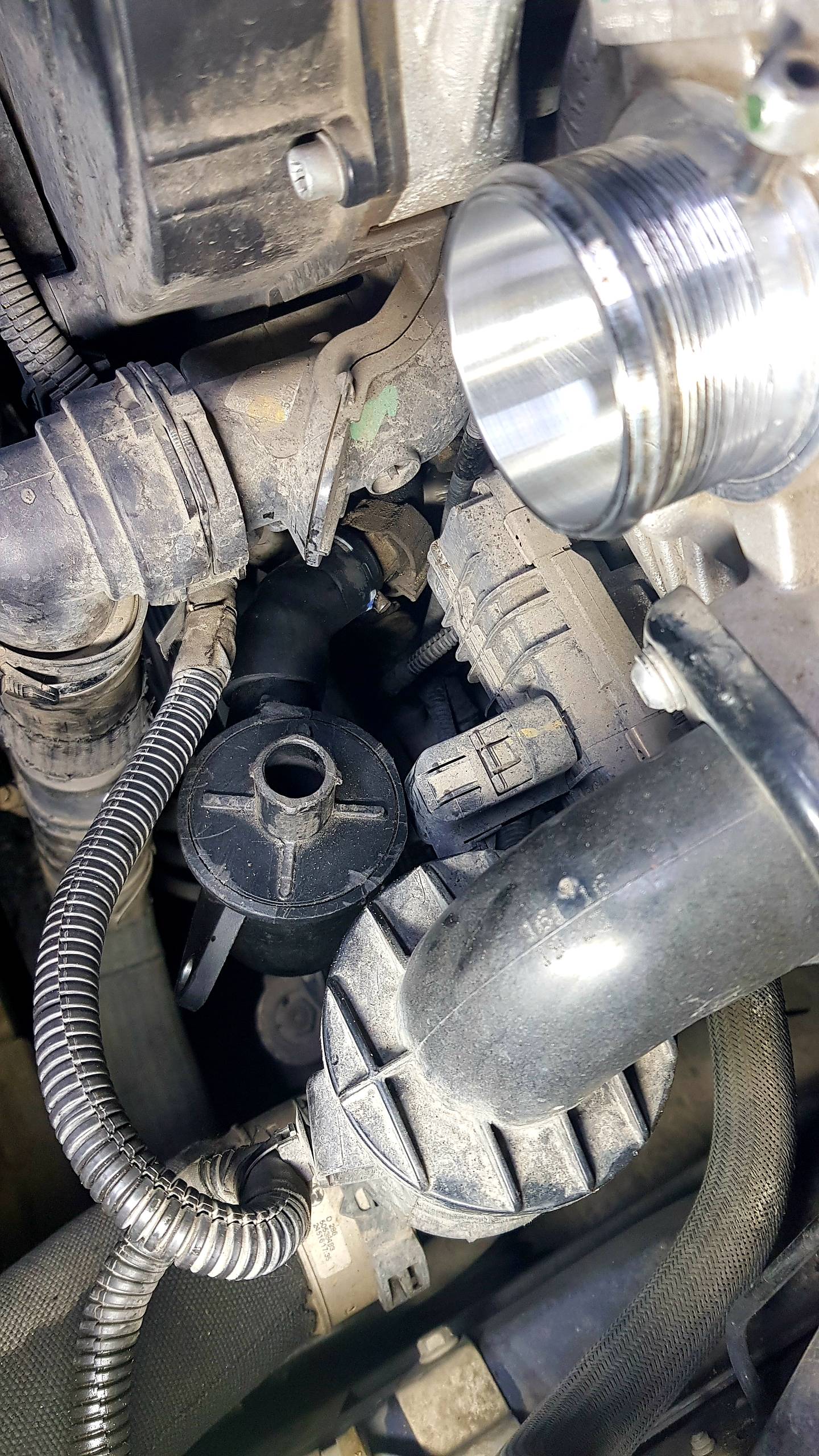

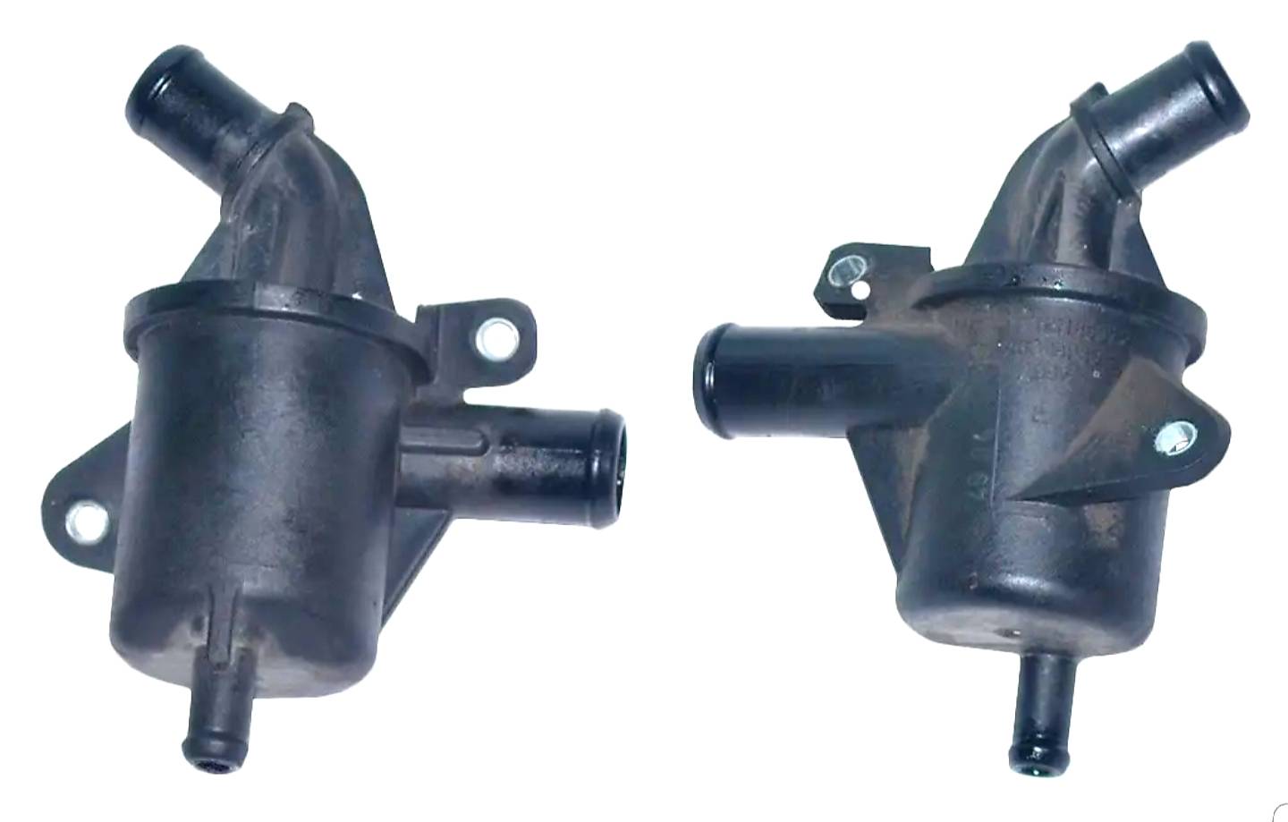

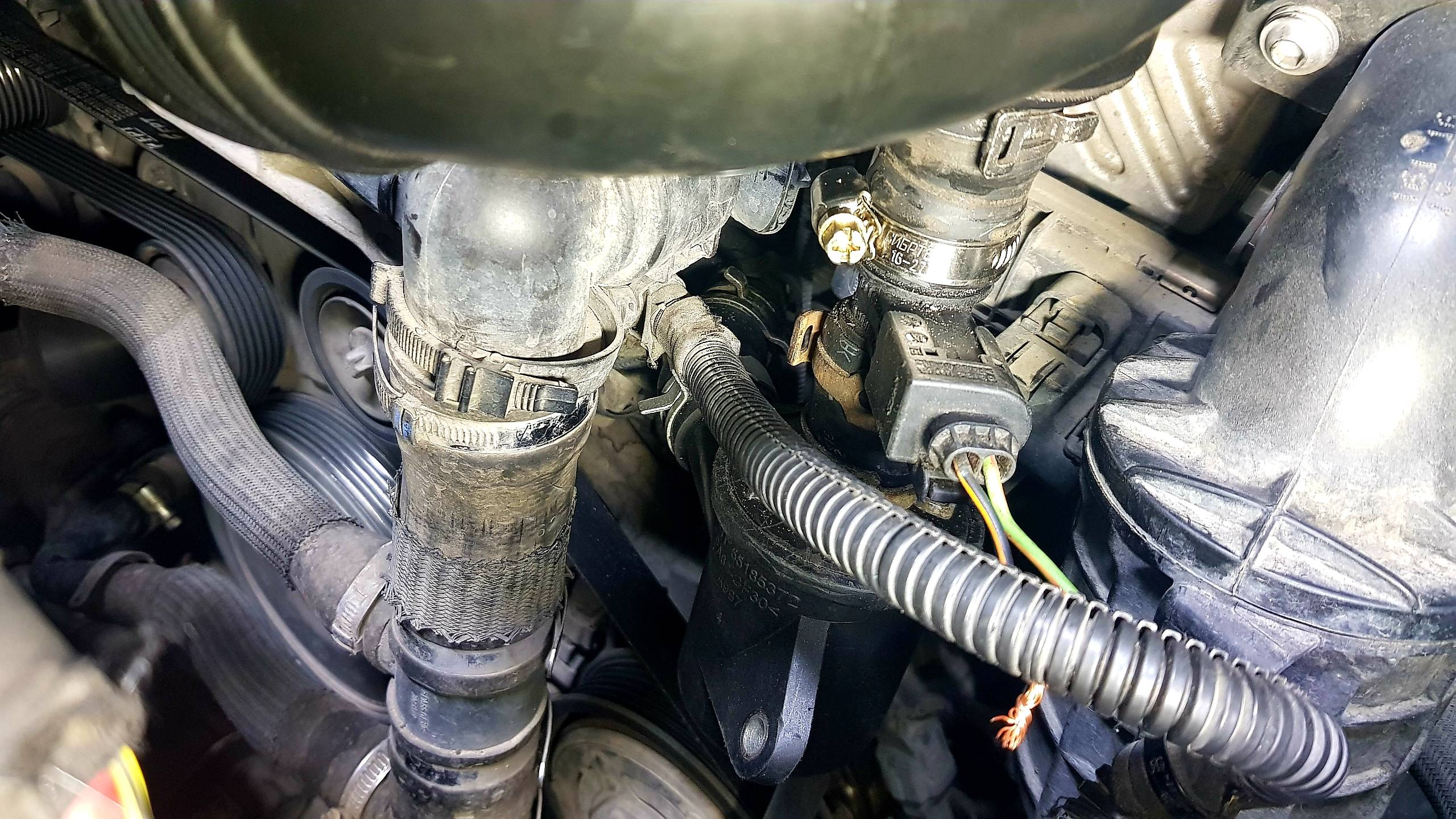

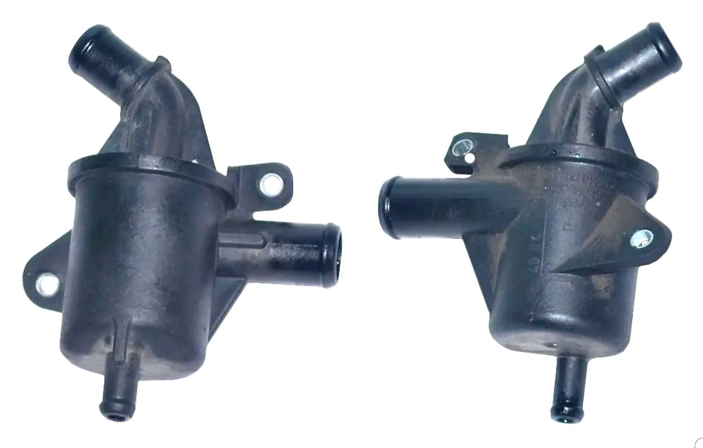

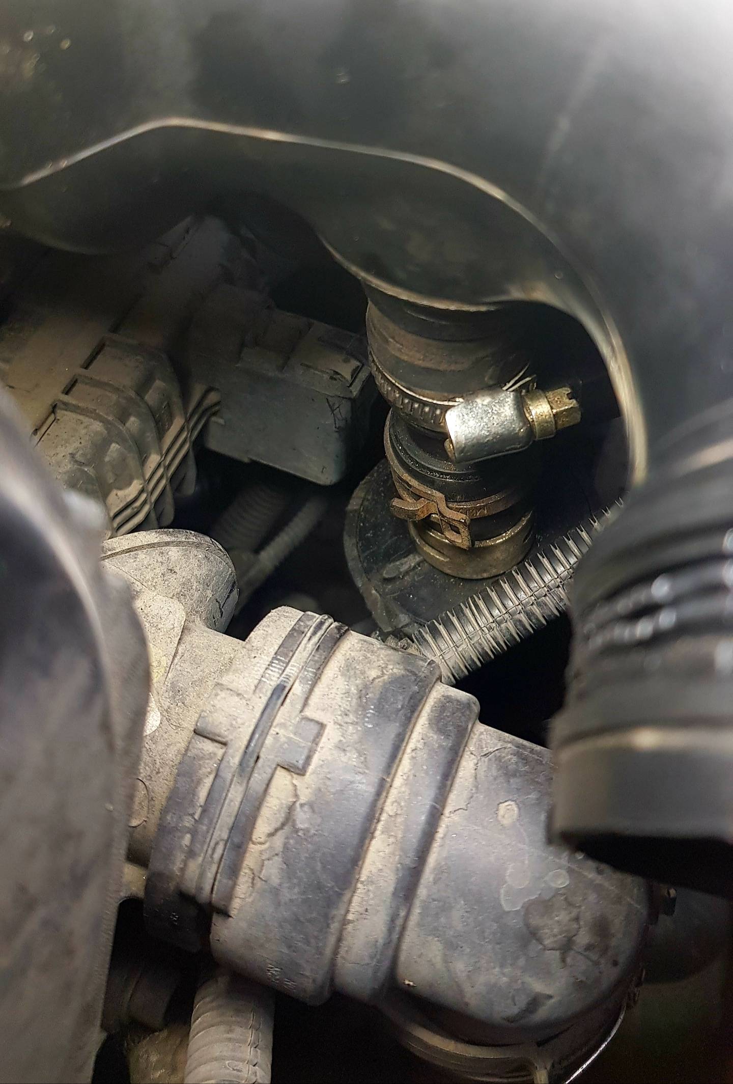

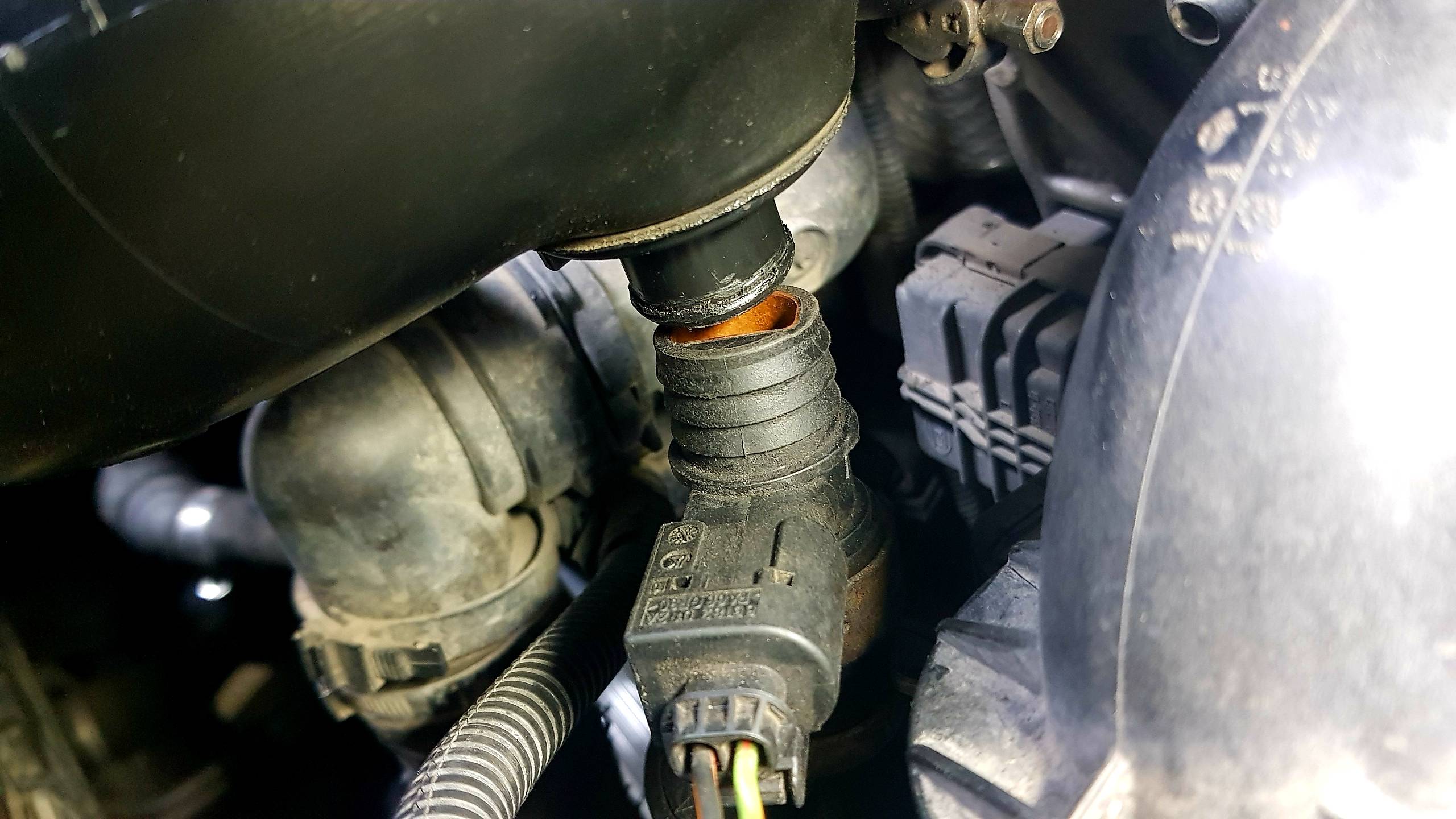

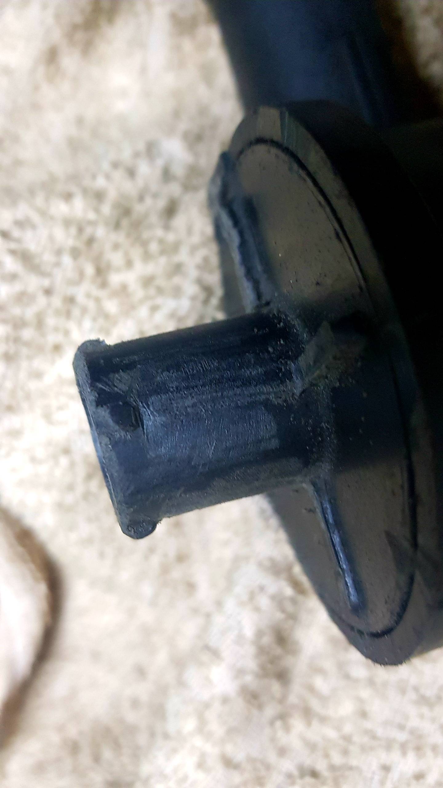

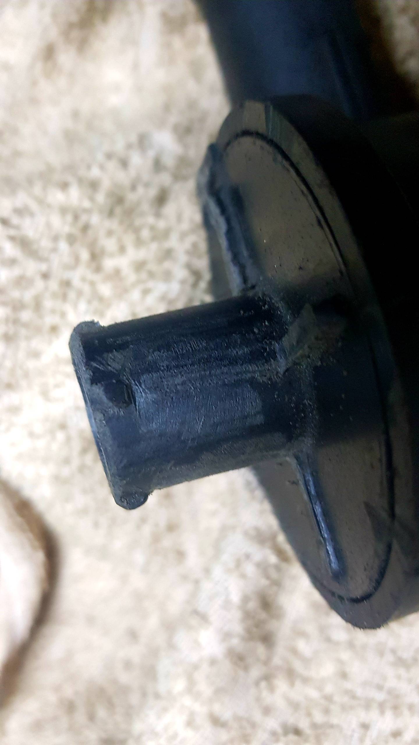

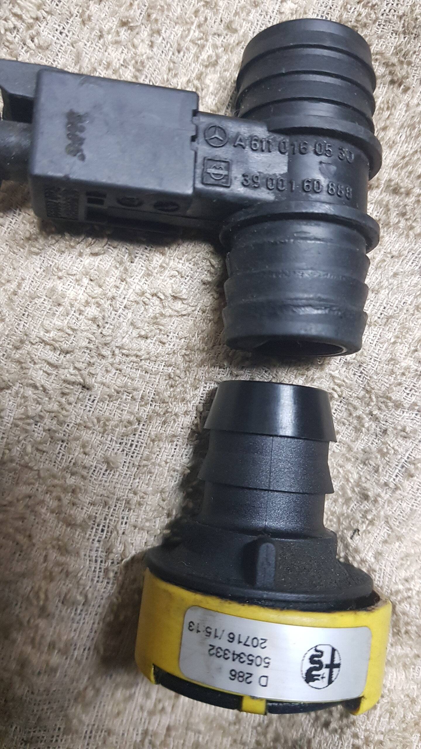

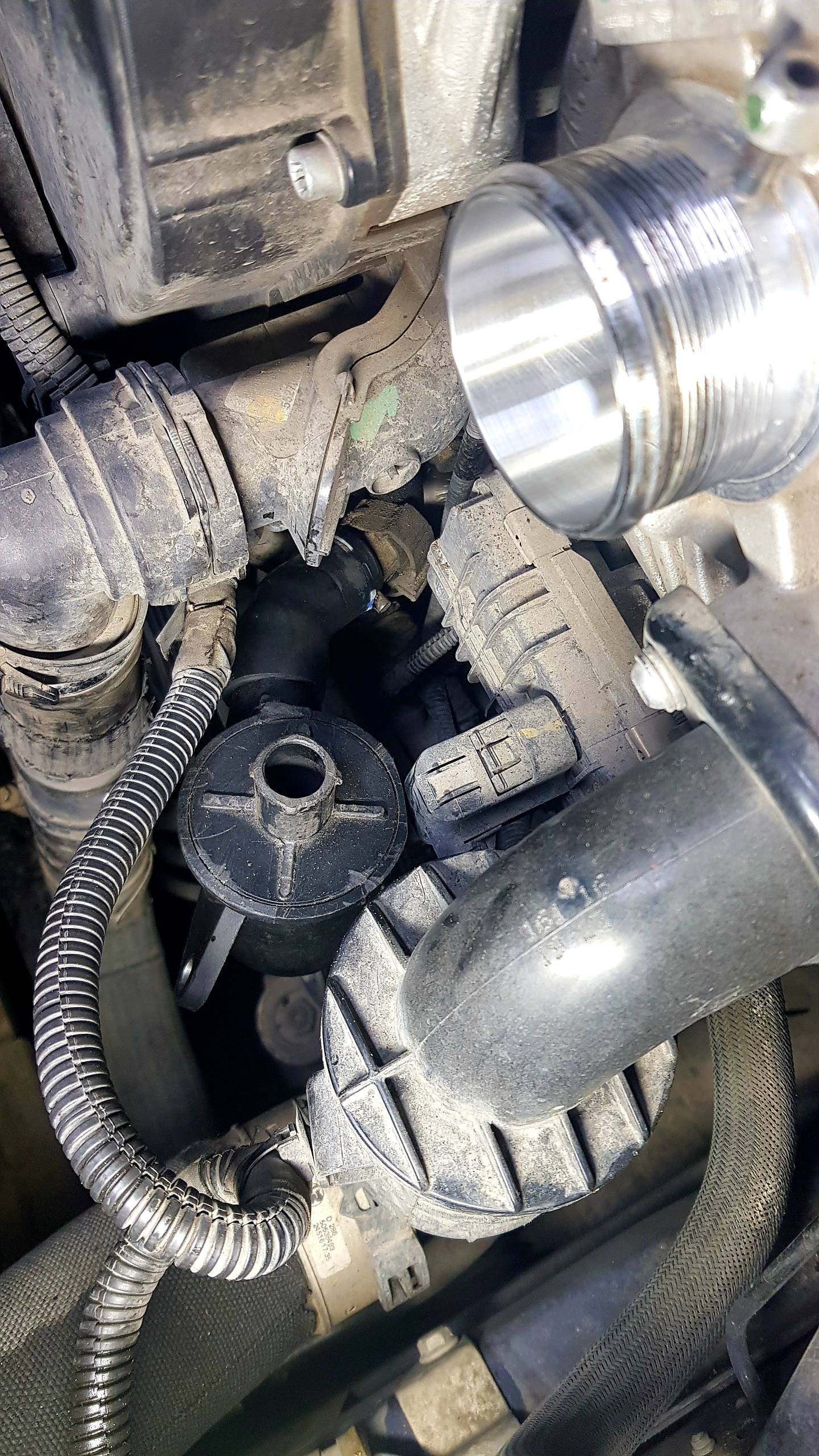

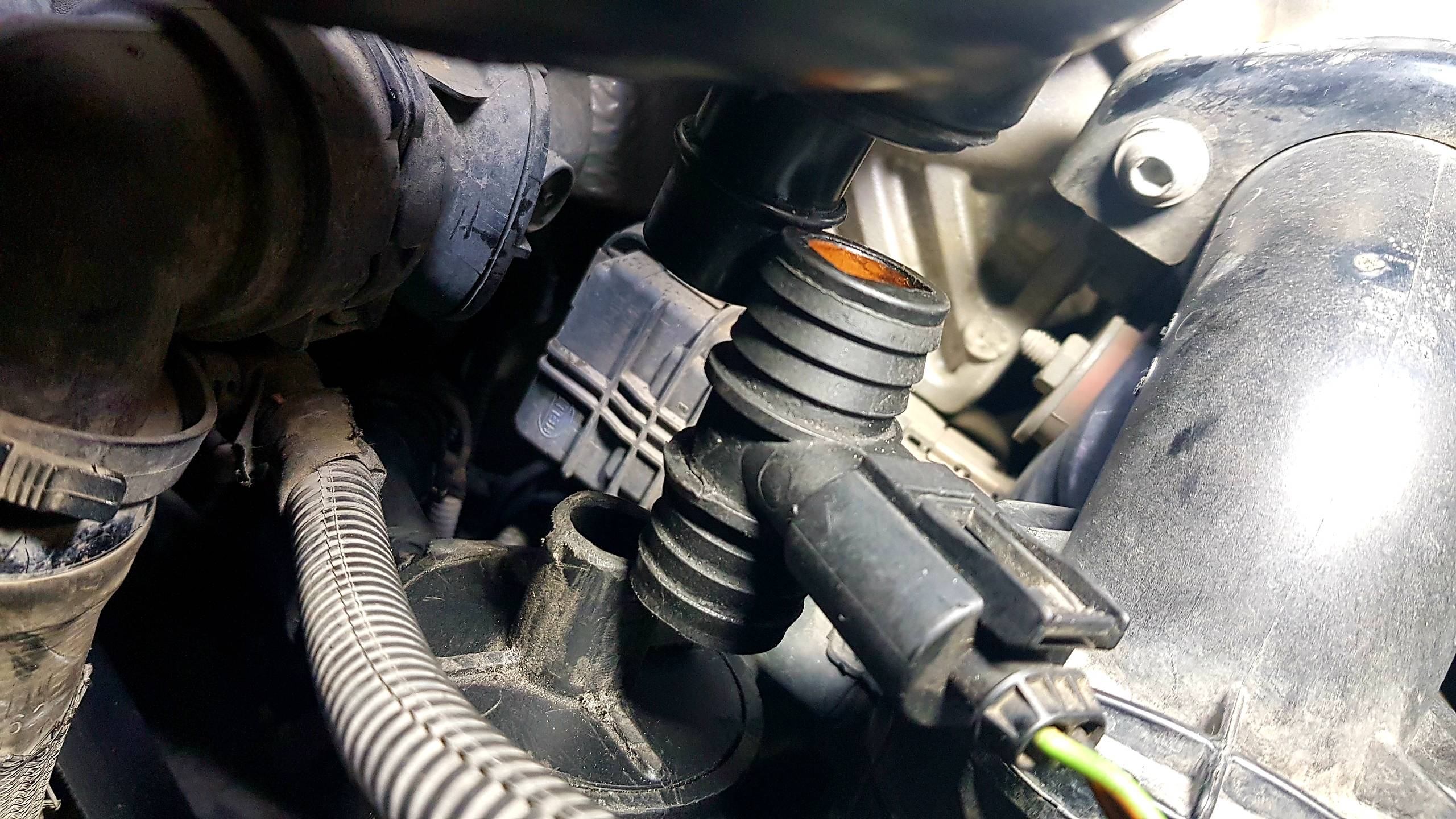

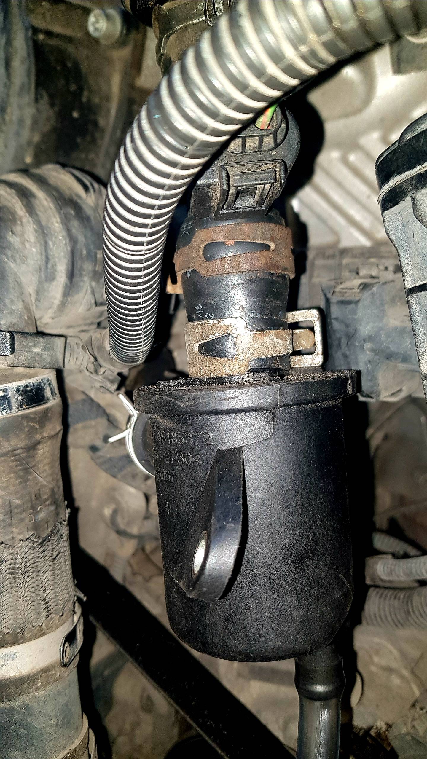

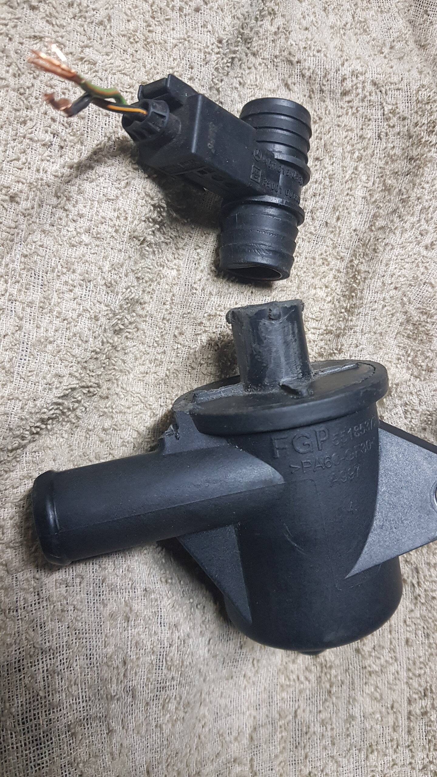

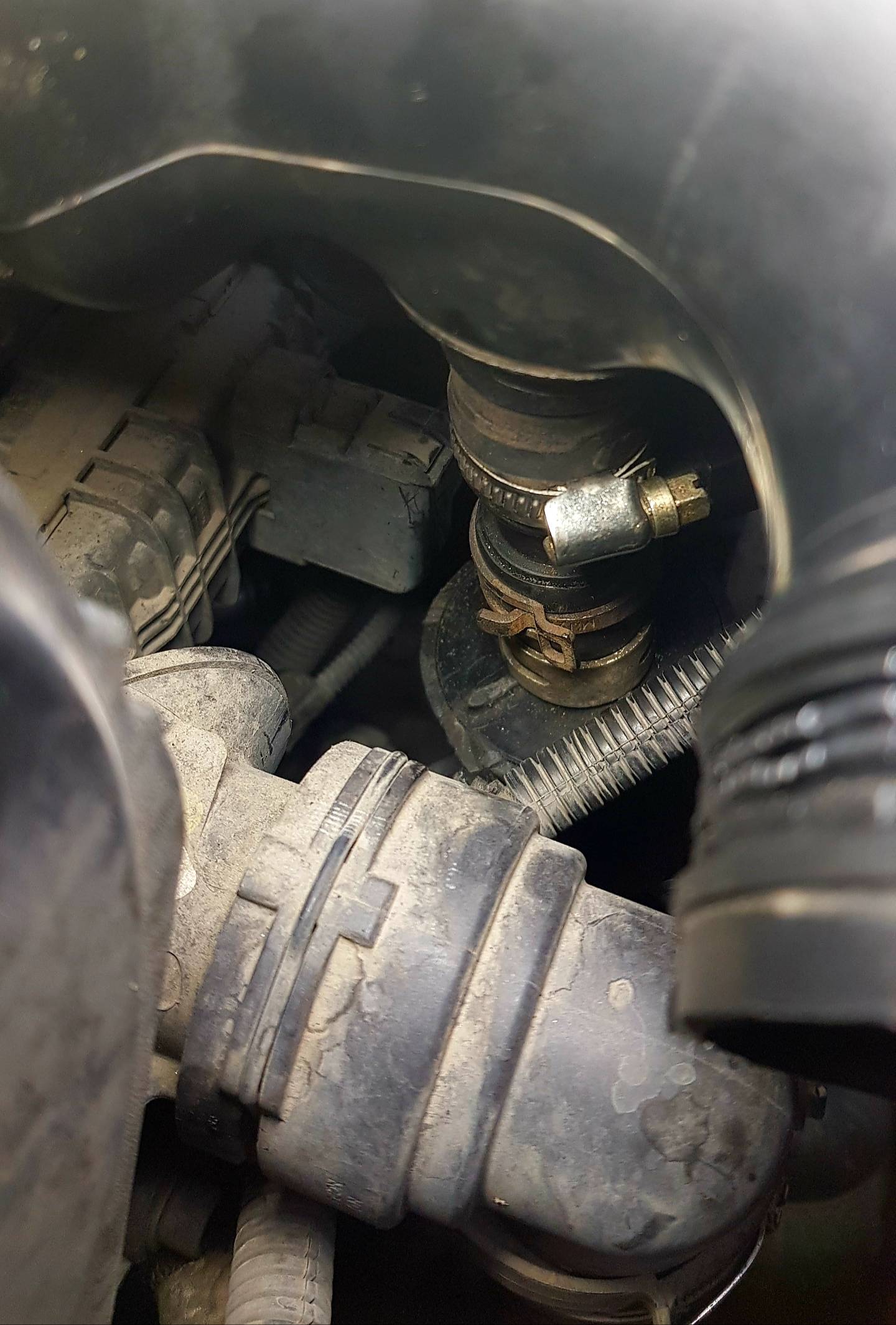

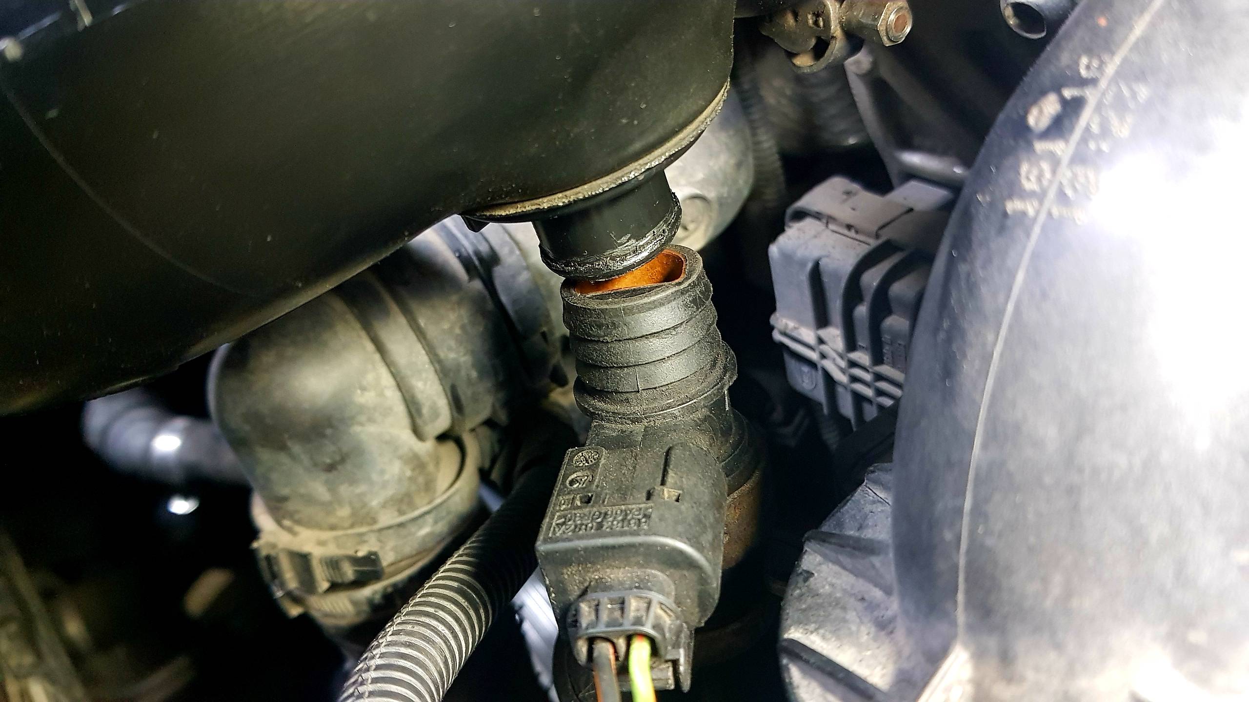

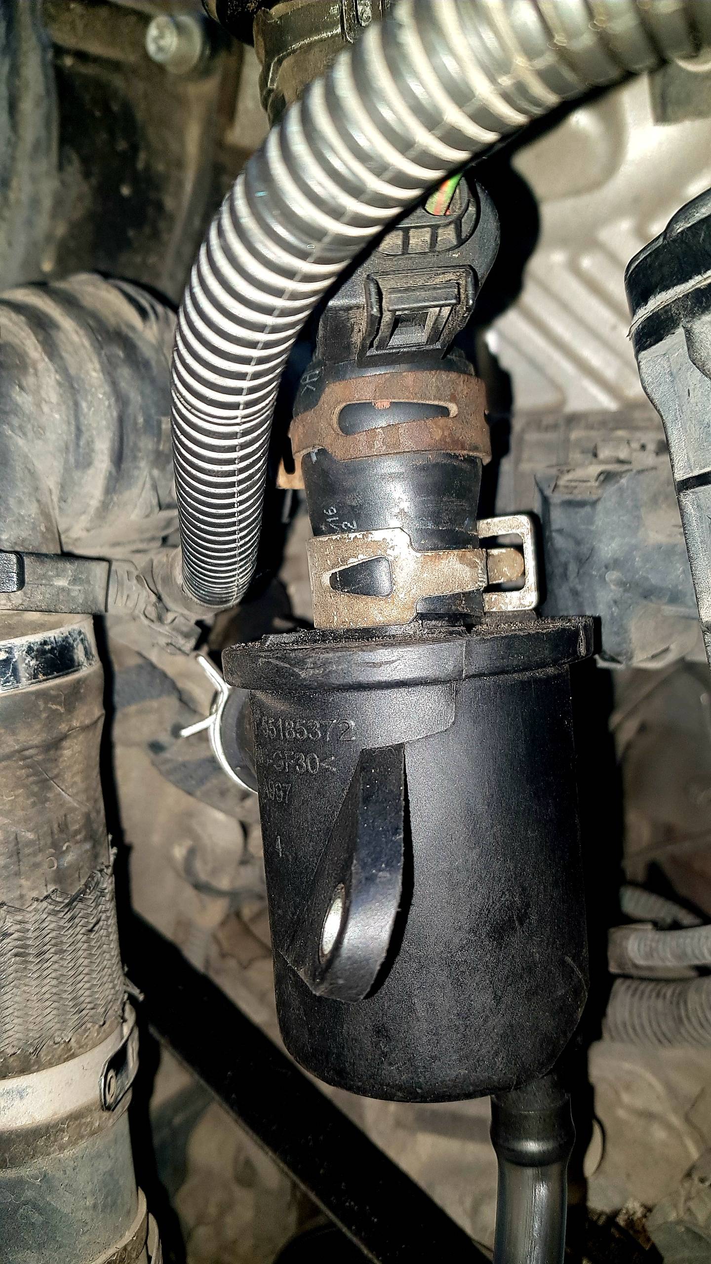

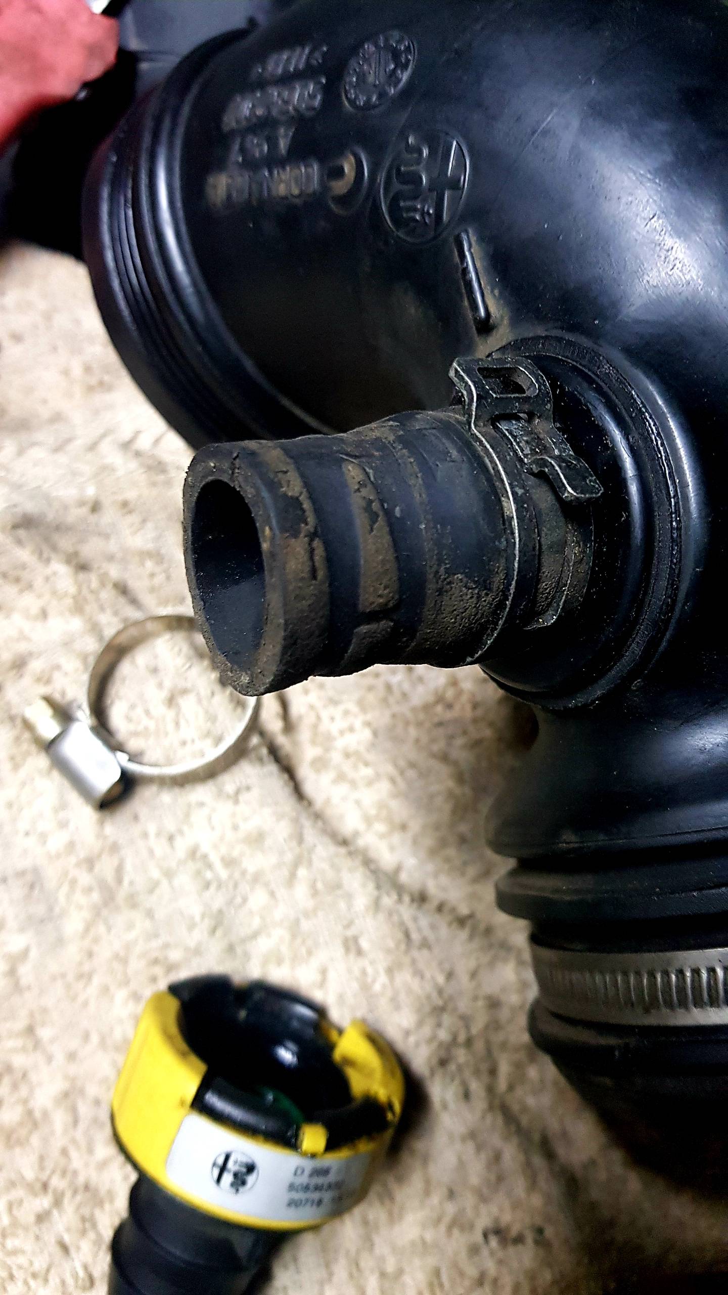

Dopo aver esaminato un gran numero di prescrizioni di loro scelta su un separatore d'olio di Fiat doblo,,,,,,,, 20221104_111727.jpgvero Basta una piccola modifica (niente di complicato) in 10-15 minuti e si è pronti a partire. 20221215_204551.jpg i diametri di ingresso e di uscita sono gli stessi di Julia ,,,, ,,,. 20221215_204420.jpg Ho anche deciso di aggiungere un riscaldatore dal Merseed Sprinter. ....... 20221104_111910.jpg può essere ordinato dalla Julia aggiornata e sarà già dotato di un anello giallo da collegare al connettore della turbina, 20221215_145248.jpg ma non mi piaceva quella giuntura gialla nell'olio, così ho deciso di sostituirla con un normale morsetto,,,,20221215_144433.jpg
Ho usato il tubo di gomma di Julia come tubo di giunzione e l'ho tagliato in fondo dove ha una curva e l'ho stretto con delle fascette. маслоотделитель становится почти соосно с отверстием входа патрубка турбины 20221215_204504.jpg,,,,Il separatore dell'olio è quasi a filo con l'ingresso della turbina, quindi è necessario un piccolo pezzo di tubo di gomma diritto e delle fascette. nel mio caso è stato aggiunto anche un riscaldatore. 20221215_204437.jpg ,,,quindi sono necessari altri 2 morsetti 20221215_204519.jpg ... 20221215_204208.jpgSe si guarda sotto il cofano, non ci si accorge nemmeno che è stata modificata,,,,,,20221215_204300.jpgIl separatore d'olio sembra un progetto di fabbrica e non interferisce con nulla,,,,,, mentre l'olio viene drenato in un piccolo contenitore trasparente i primi chilometri hanno dimostrato che funziona (c'è olio) in futuro ho intenzione di drenare l'olio di nuovo nel motore, ma più avanti. ,,,,,,20221215_204142.jpg

Dopo aver esaminato un gran numero di prescrizioni di loro scelta su un separatore d'olio di Fiat doblo,,,,,,,, Visualizza allegato 244040vero Basta una piccola modifica (niente di complicato) in 10-15 minuti e si è pronti a partire. Visualizza allegato 244041 i diametri di ingresso e di uscita sono gli stessi di Julia ,,,, ,,,. Visualizza allegato 244042 Ho anche deciso di aggiungere un riscaldatore dal Merseed Sprinter. ....... Visualizza allegato 244043 può essere ordinato dalla Julia aggiornata e sarà già dotato di un anello giallo da collegare al connettore della turbina, Visualizza allegato 244044 ma non mi piaceva quella giuntura gialla nell'olio, così ho deciso di sostituirla con un normale morsetto,,,,Visualizza allegato 244045
Ho usato il tubo di gomma di Julia come tubo di giunzione e l'ho tagliato in fondo dove ha una curva e l'ho stretto con delle fascette. маслоотделитель становится почти соосно с отверстием входа патрубка турбины Visualizza allegato 244046,,,,Il separatore dell'olio è quasi a filo con l'ingresso della turbina, quindi è necessario un piccolo pezzo di tubo di gomma diritto e delle fascette. nel mio caso è stato aggiunto anche un riscaldatore. Visualizza allegato 244047 ,,,quindi sono necessari altri 2 morsetti Visualizza allegato 244048 ... Visualizza allegato 244049Se si guarda sotto il cofano, non ci si accorge nemmeno che è stata modificata,,,,,,Visualizza allegato 244050Il separatore d'olio sembra un progetto di fabbrica e non interferisce con nulla,,,,,, mentre l'olio viene drenato in un piccolo contenitore trasparente i primi chilometri hanno dimostrato che funziona (c'è olio) in futuro ho intenzione di drenare l'olio di nuovo nel motore, ma più avanti. ,,,,,,Visualizza allegato 244051

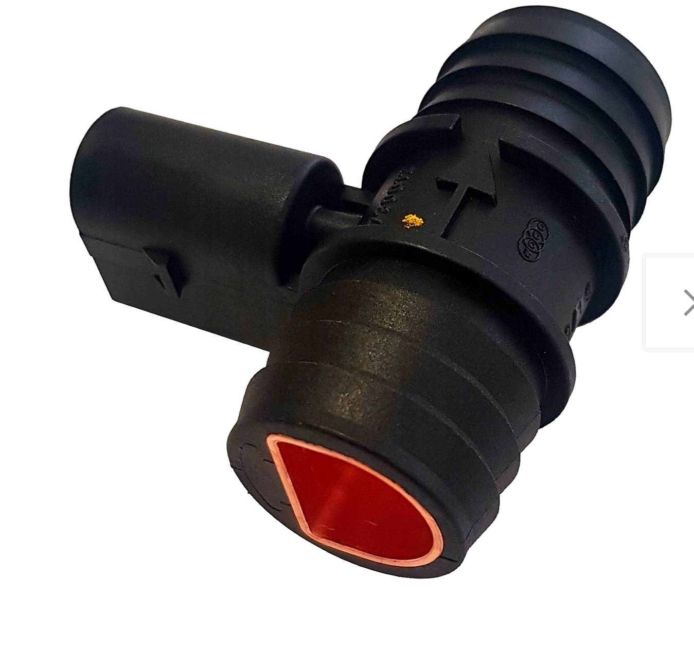

Bene, ora sotto a cercare il codice ricambio del separatore del doblo (immagino fiat o c'è ne sono altri in Russia?)
Seconda cosa... A che serve il riscaldatore?
#20
Ну а теперь ниже искать артикул сепаратора добло (наверное фиат или есть другие в России?)
Второе... Для чего обогреватель?
Маслоотделитель номер 55185372 Производителей много, возможно для итальянского климата подогреватель и не нужен, но в сильный мороз образуется высокая турбулентность в месте попадания паров картерных газов в сопло турбины и присутствующих частиц влаги в картере газы кристаллизуются образуя снежный ком который со временем забивает воздуховод.. ..внутри двигателя нарастает избыточное давление, в лучшем случае приводит к течи маслоизмерительного щупа....на Юле после рестайлинга этот подогреватель уходит с завода.. .
