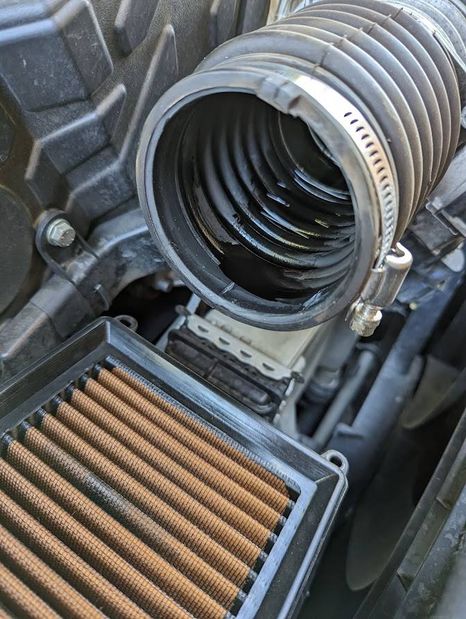

Nonostante la situazione non sia drammatica come sulla giulia di mio fratello (lui ha una 2016, io una 2019), anche sulla mia trovo dei residui di olio in apsirazione.

più che altro vorrei trovare qualcuno che l'ha installato su una veloce 2.2 diesel, in modo da sapere la dimensione del decanter e il diametro dei tubi...
