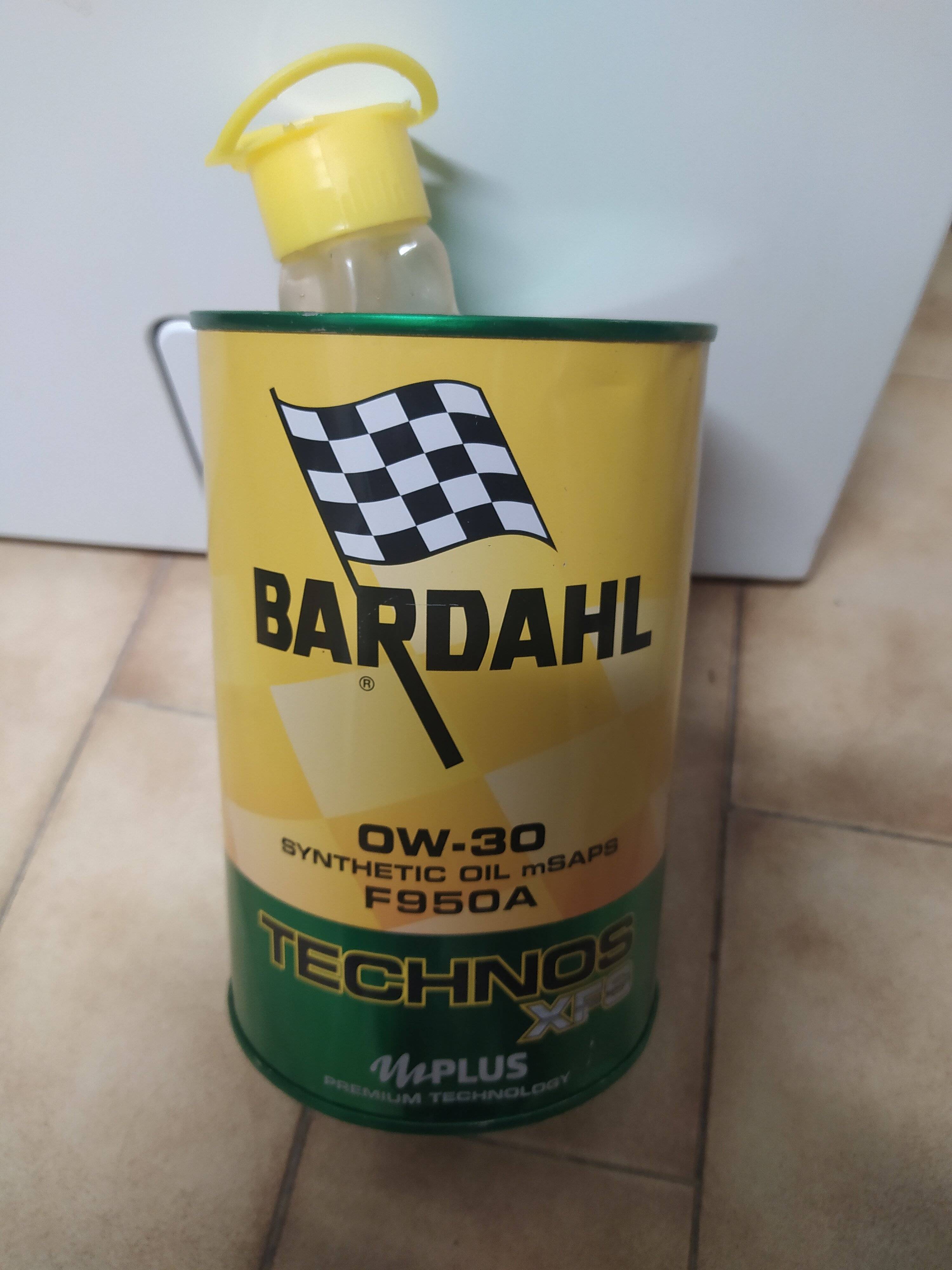

Ho una Veloce diesel del novembre 2016, veniva raccomandato lo 0W30, e da quando l'ho presa ho sempre usato il Bardahl XFS 0W30 F950A e non ho mai avuto alcun problema di imbrattamento o di altro genere.
appunto... la veloce Diesel usa lo 0w30 fin dalla fabbrica e "casualmente" non ha problemi di imbrattamento olio che invece affliggono abbastanza spesso quelle che usano 0w20 a partire da un certo chilometraggio
Concordo
