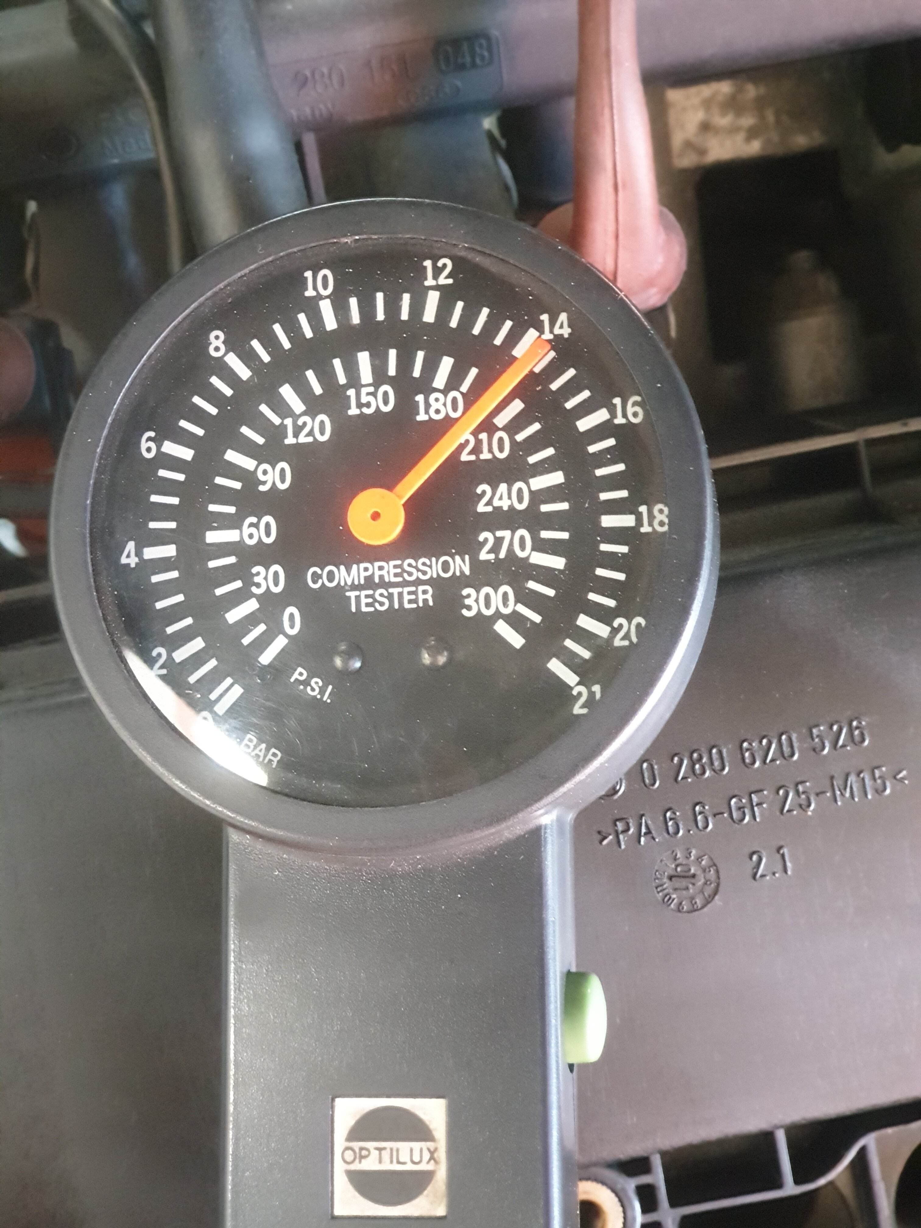

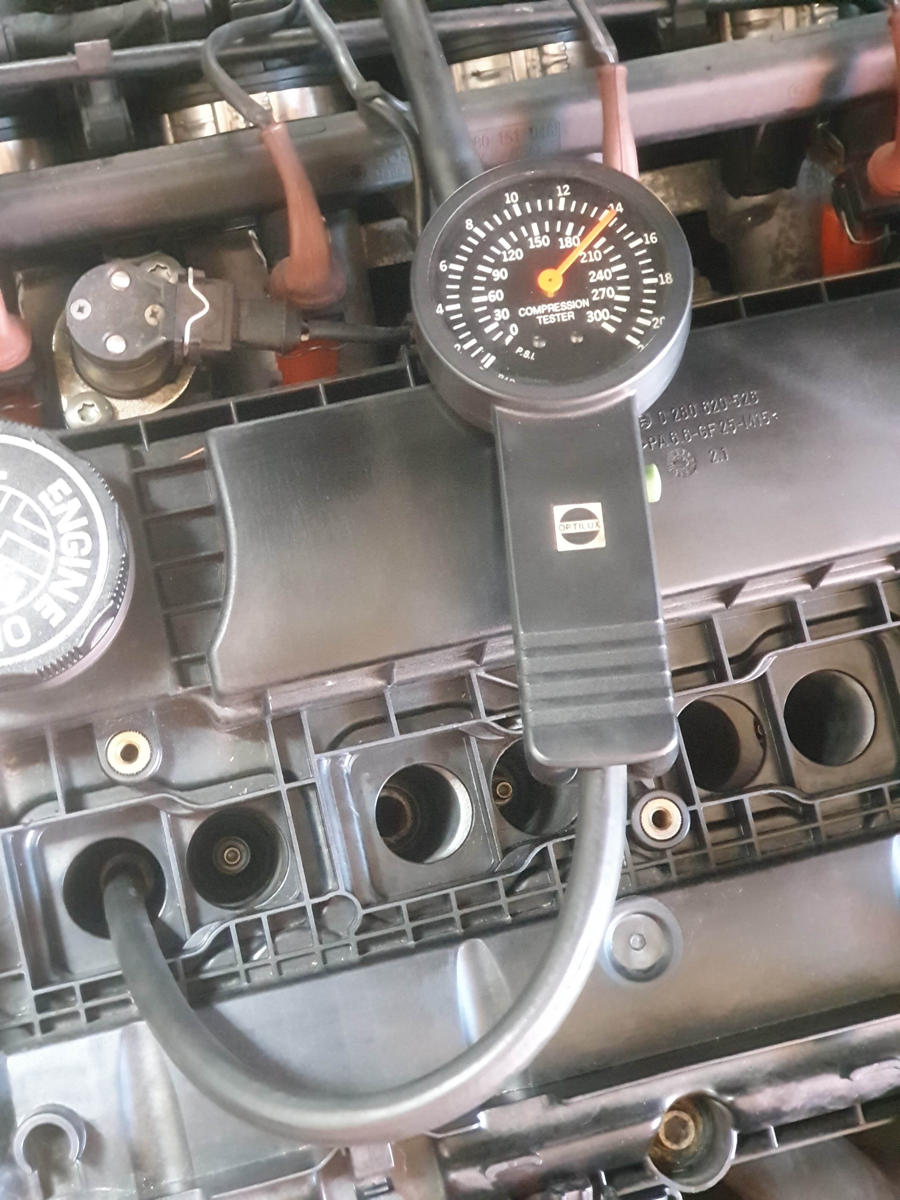

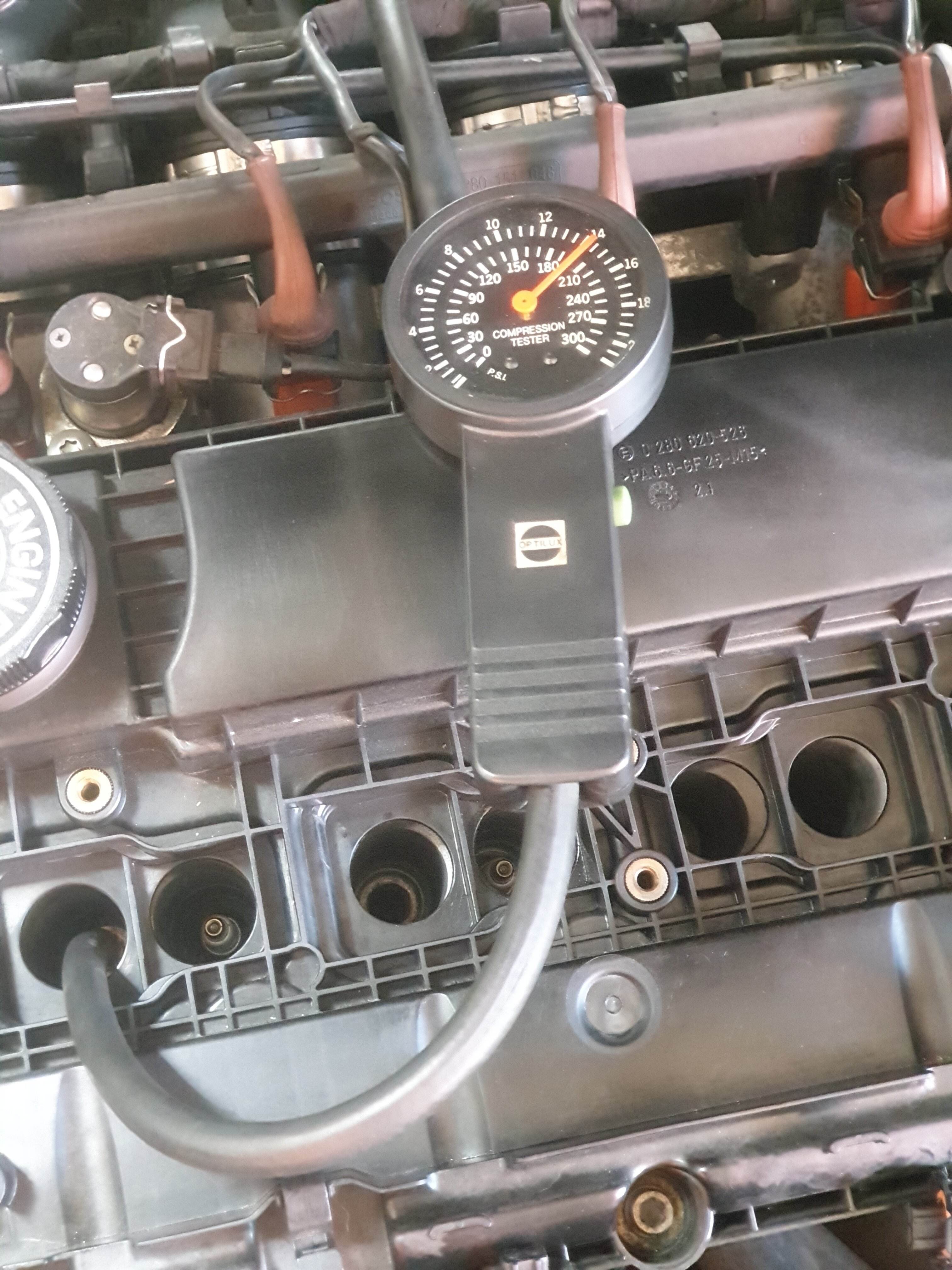

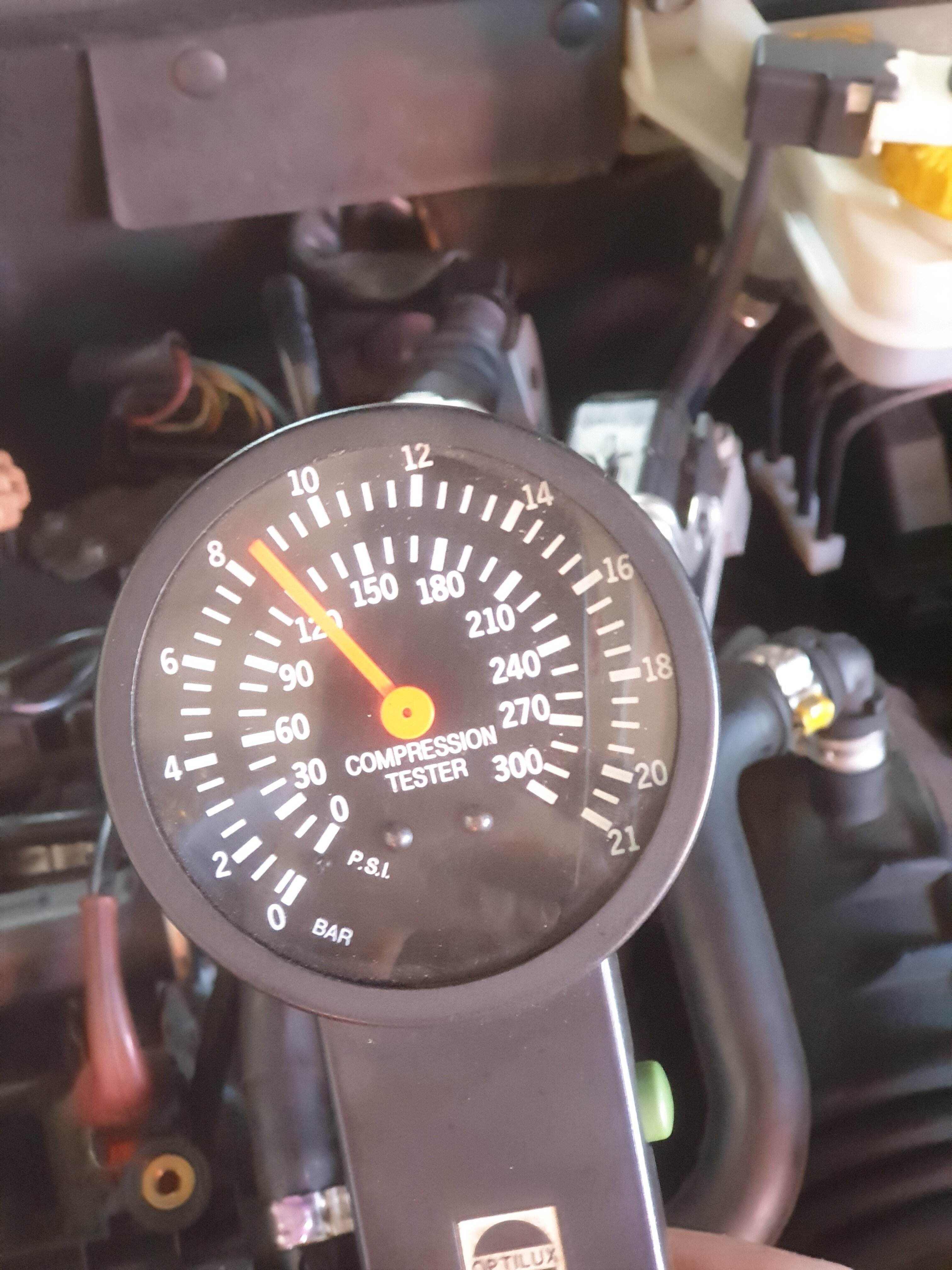

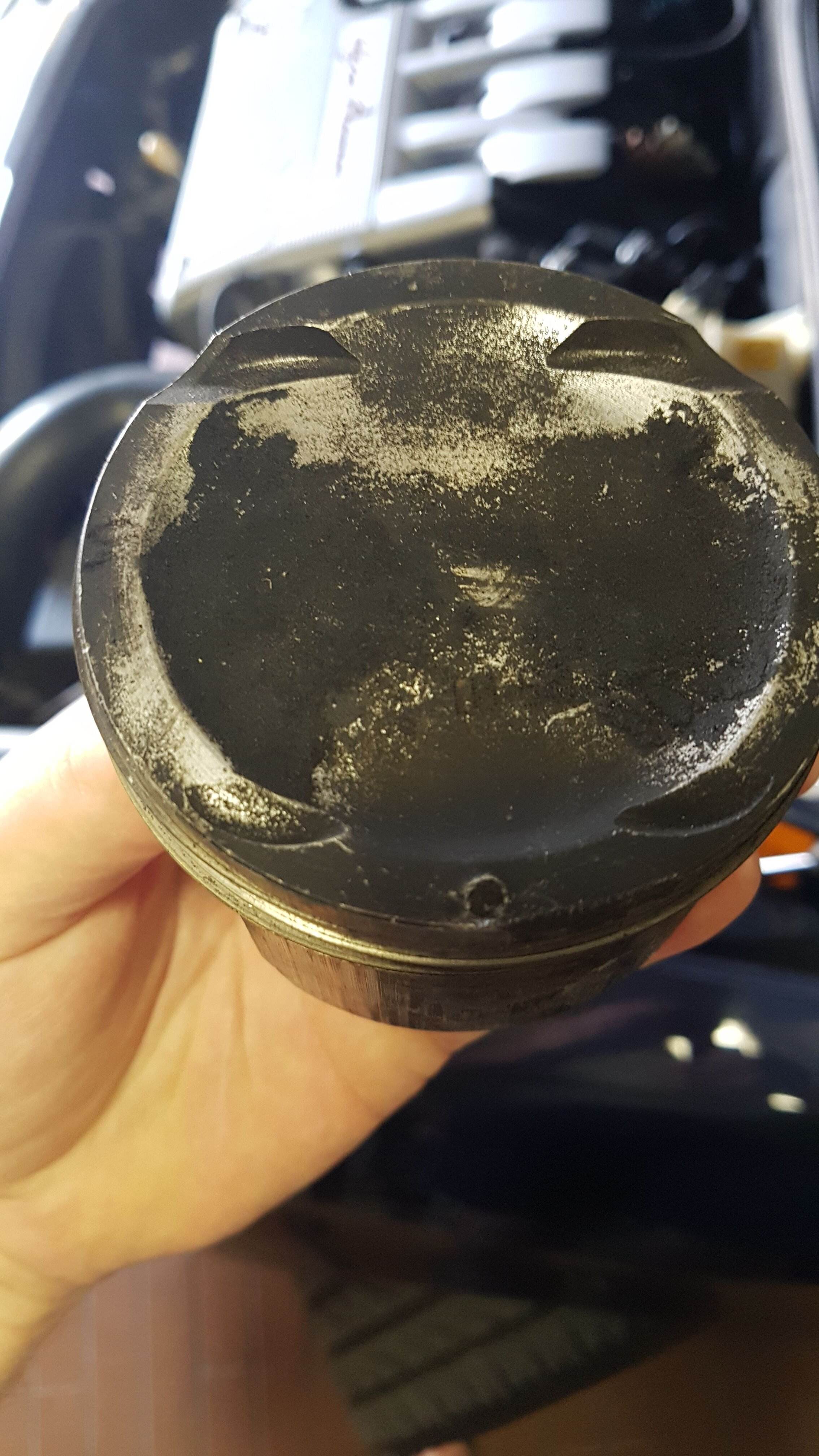

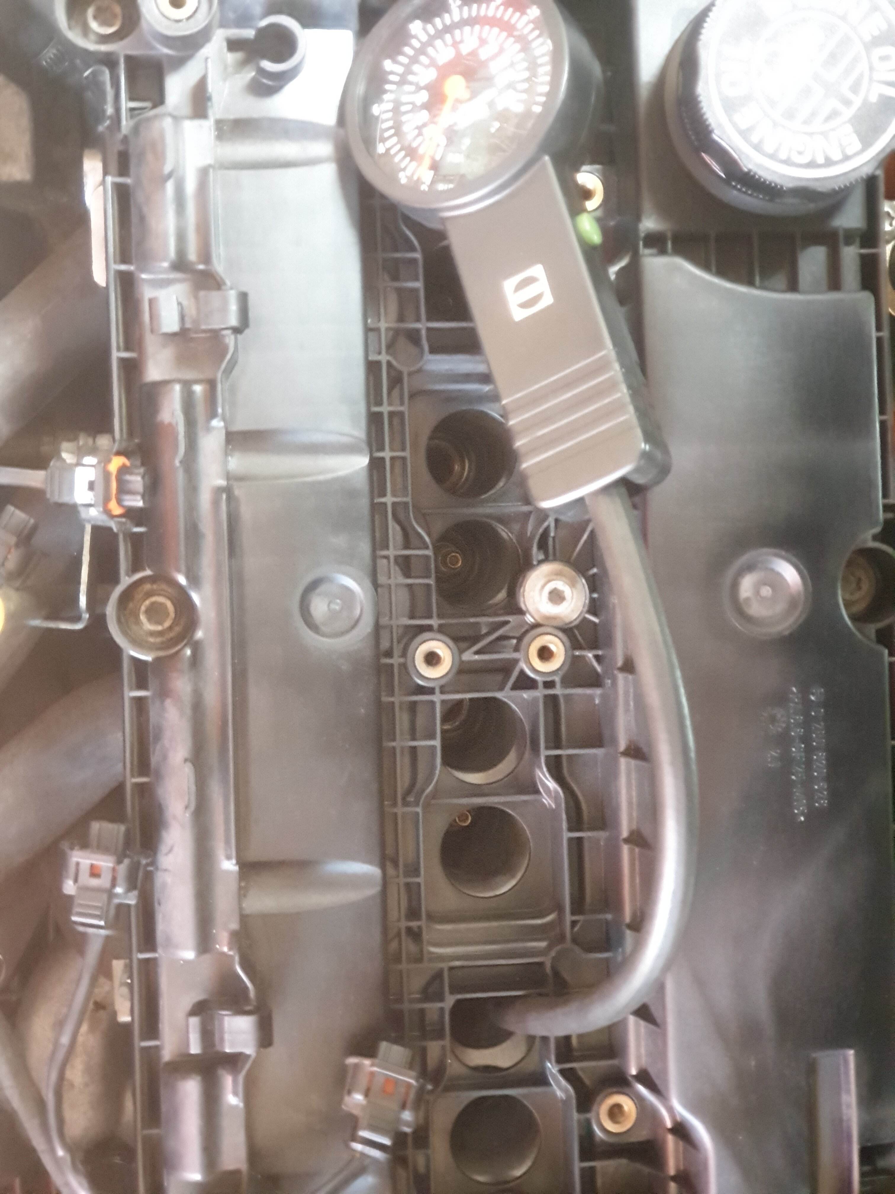

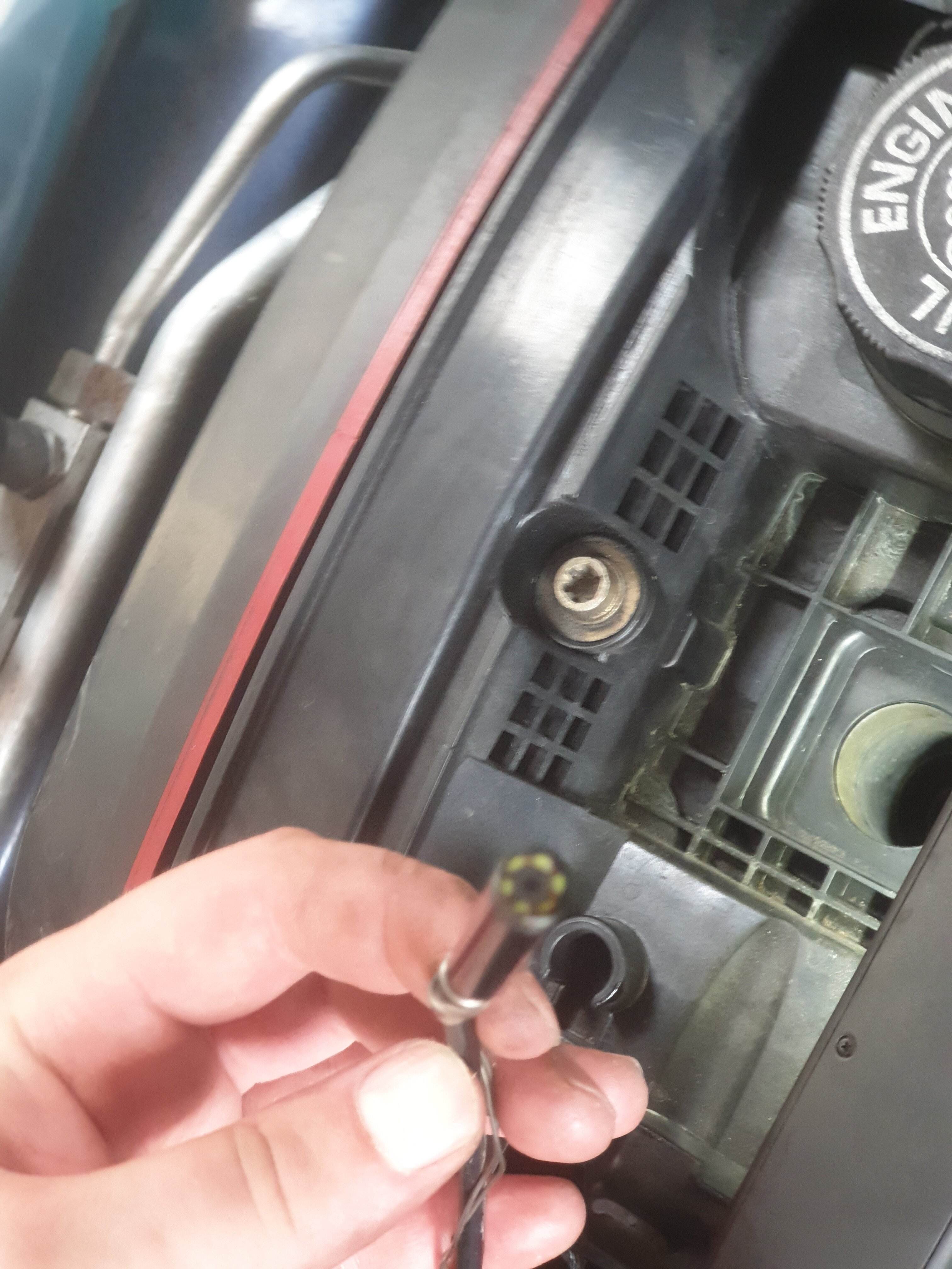

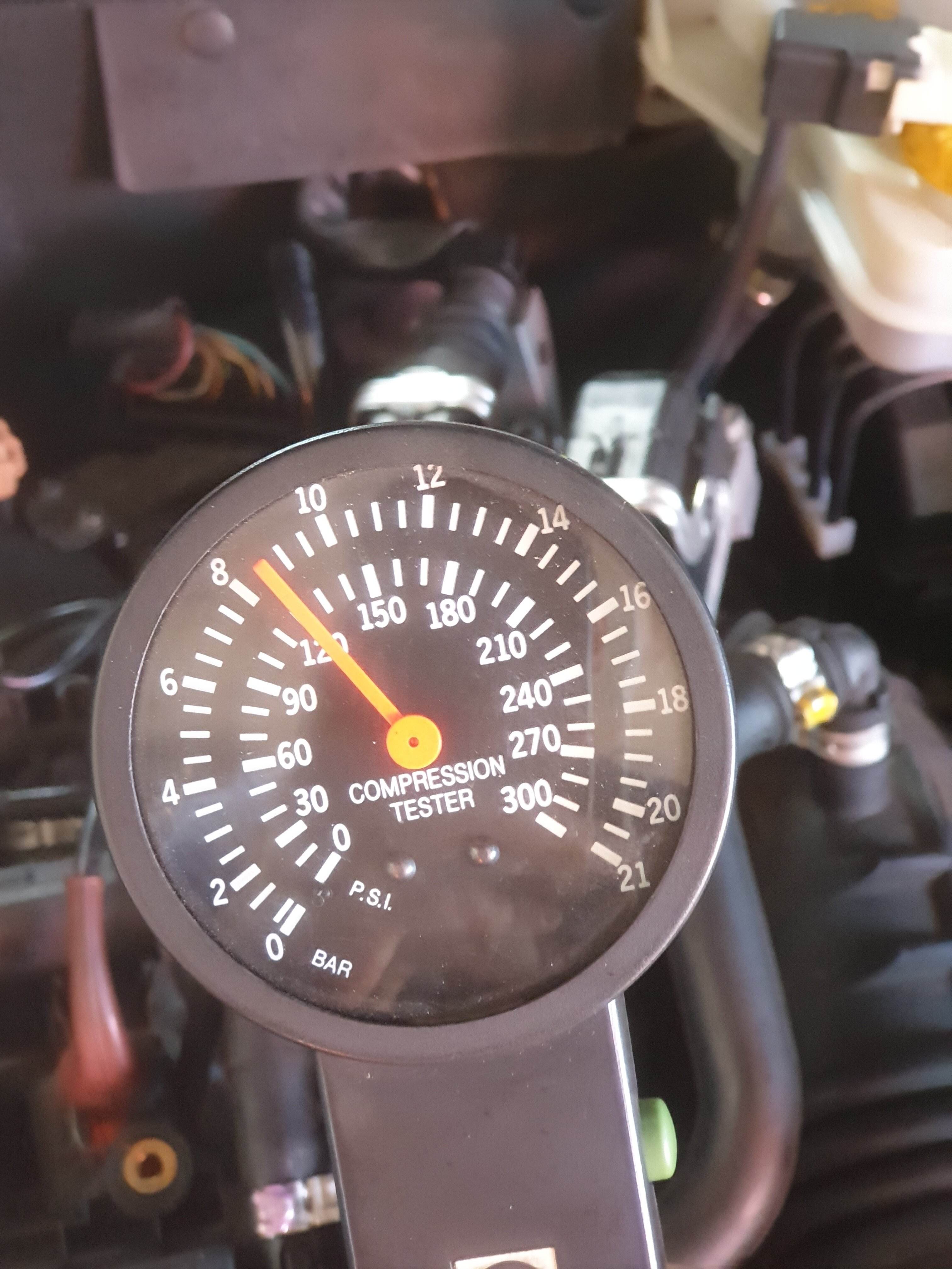

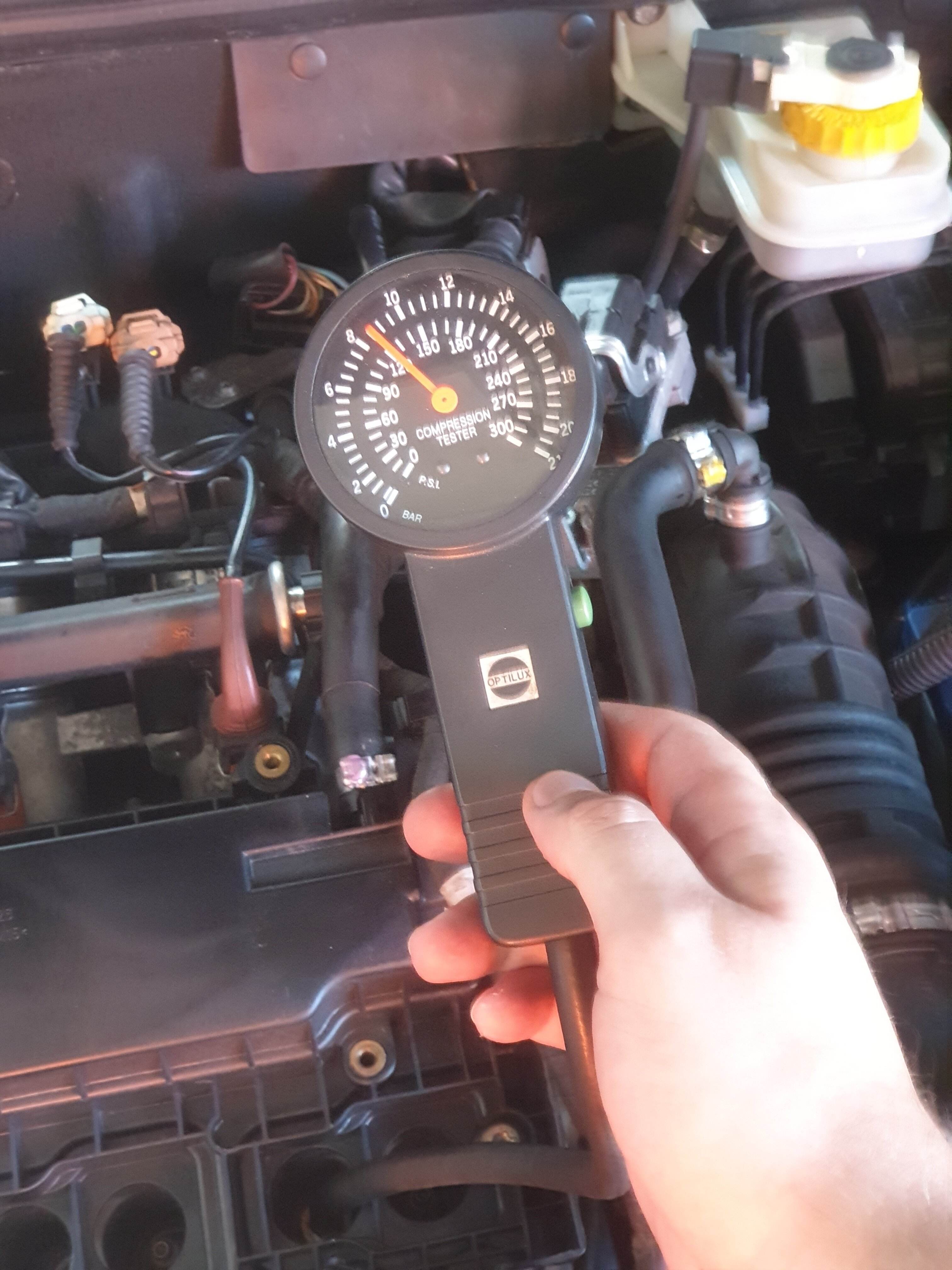

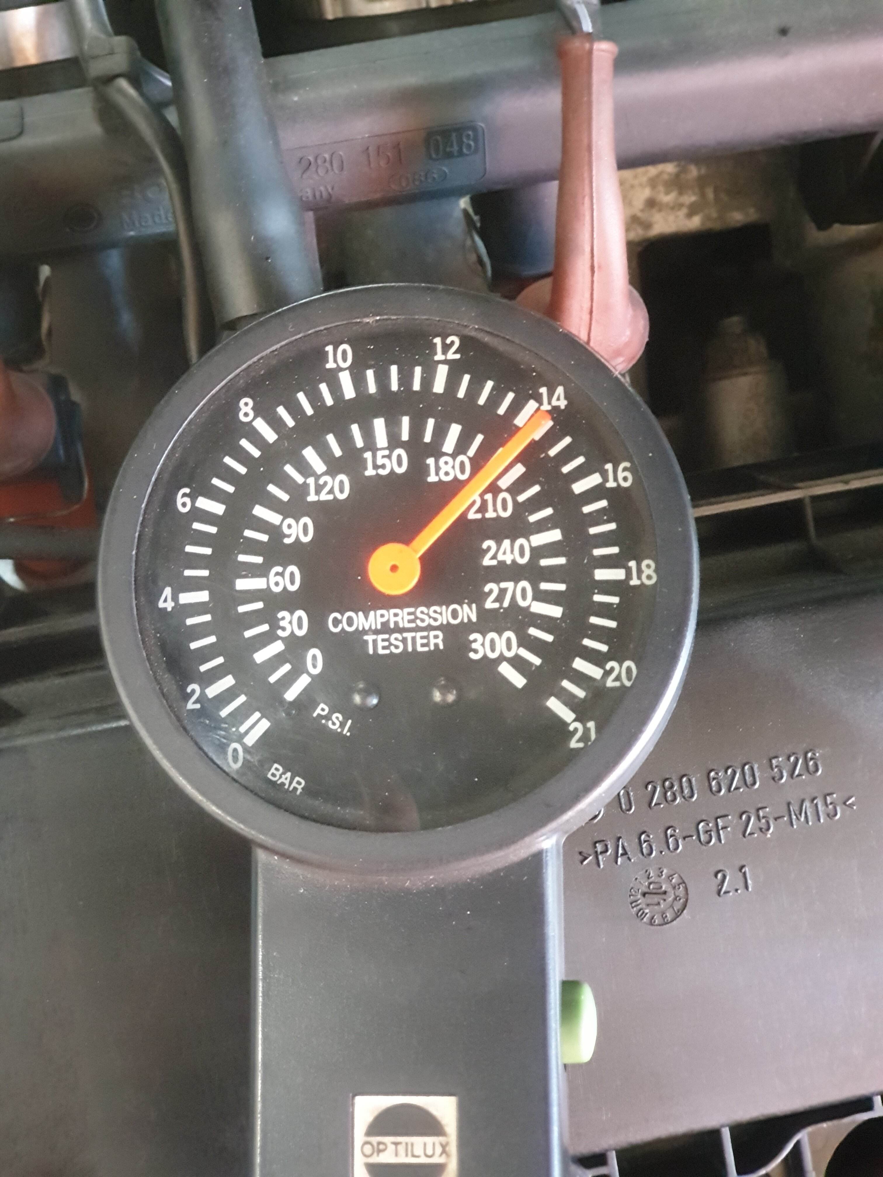

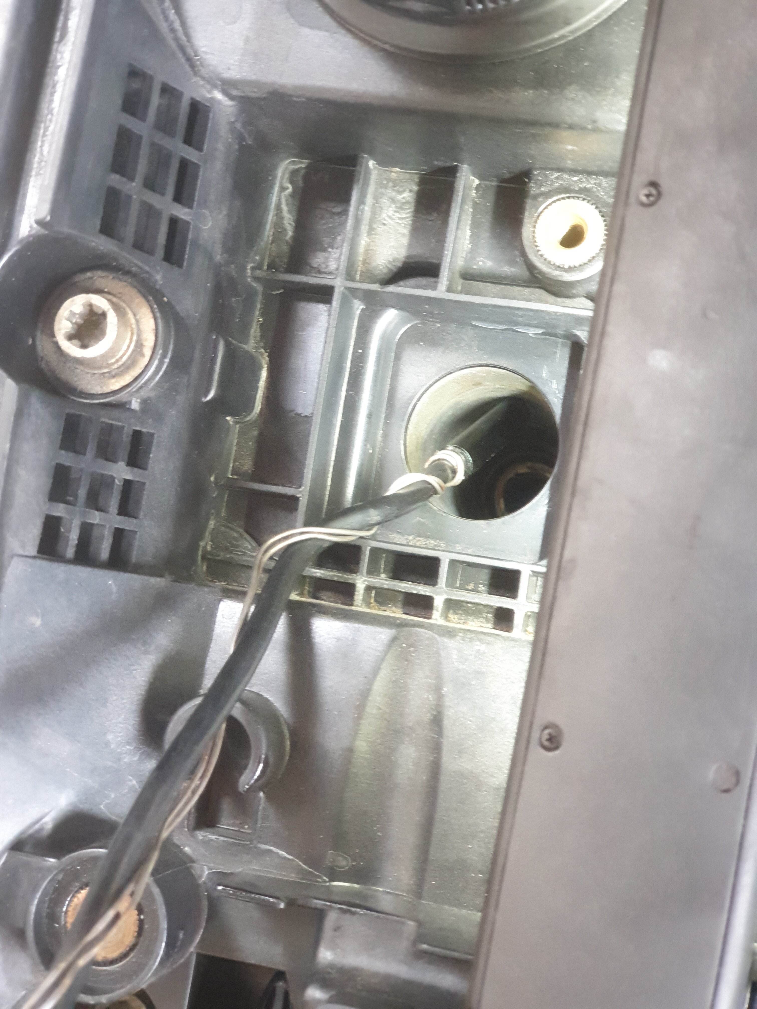

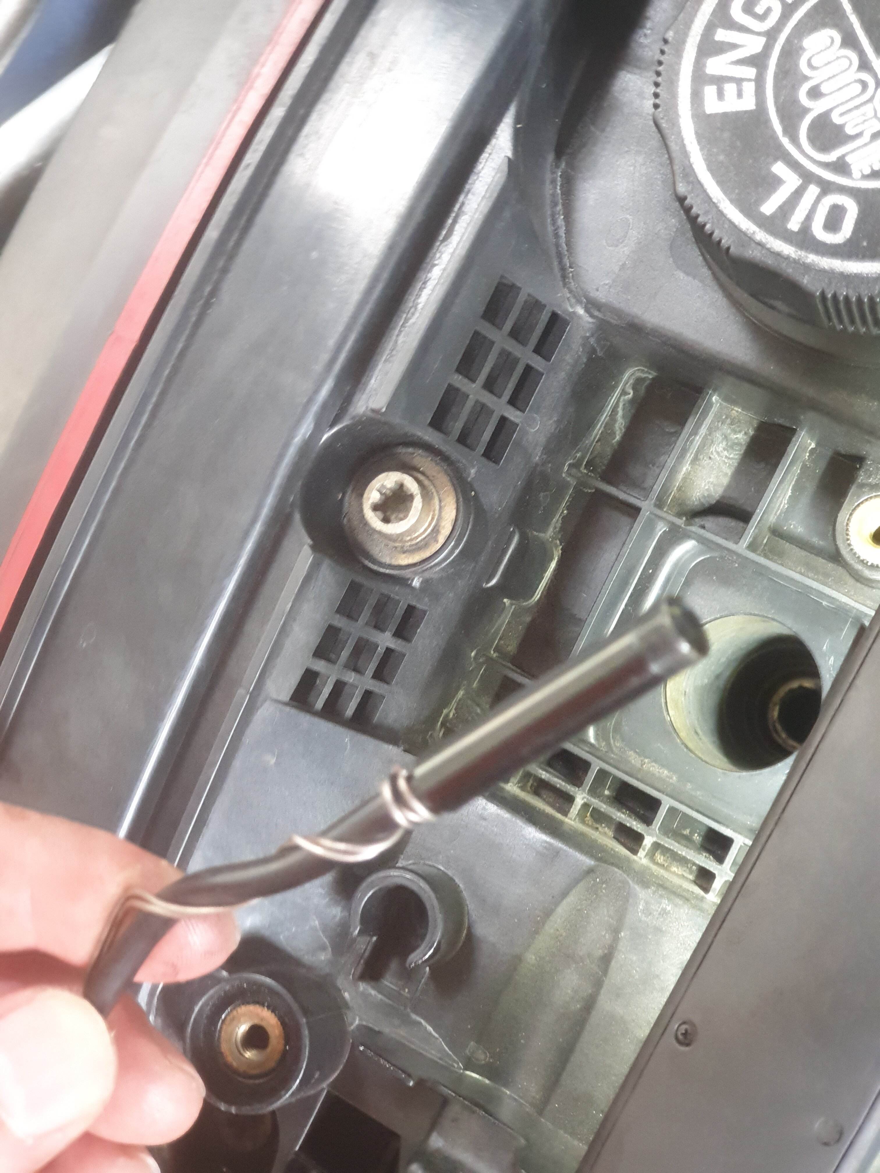

ti conviene buttarla via perché il motore continua ad andare in detonazione e si mangia il bordo perimetrale del pistone... grattuggiandolo e di conseguenza usura le fasce come la capocchia dei fiammiferi ..
Hai fatto fare la prova di compressione??
    811.3 KB · Visualizzazioni: 199
    743.1 KB · Visualizzazioni: 173
    750.7 KB · Visualizzazioni: 189
    744.9 KB · Visualizzazioni: 177
    757.5 KB · Visualizzazioni: 171
