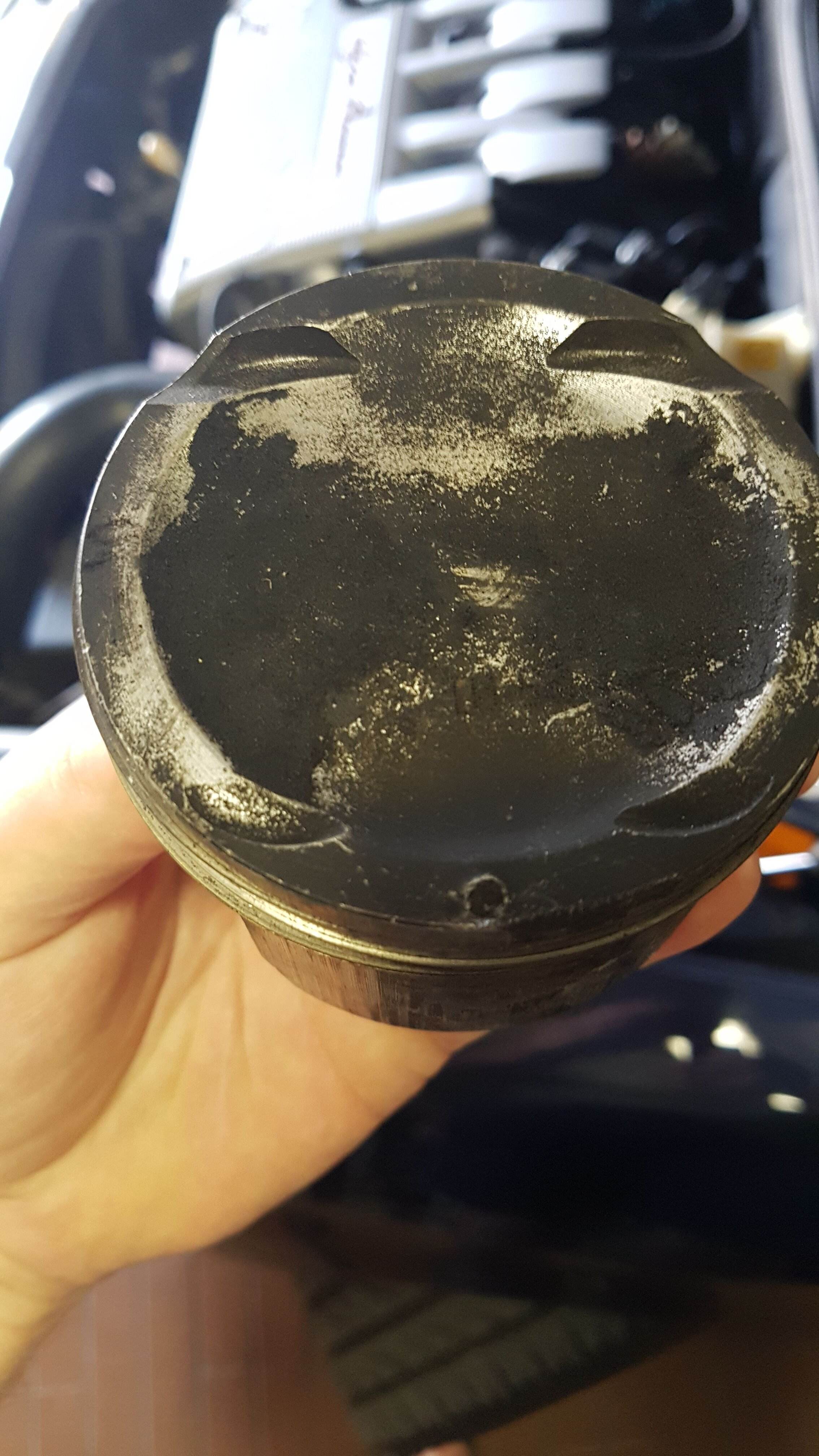

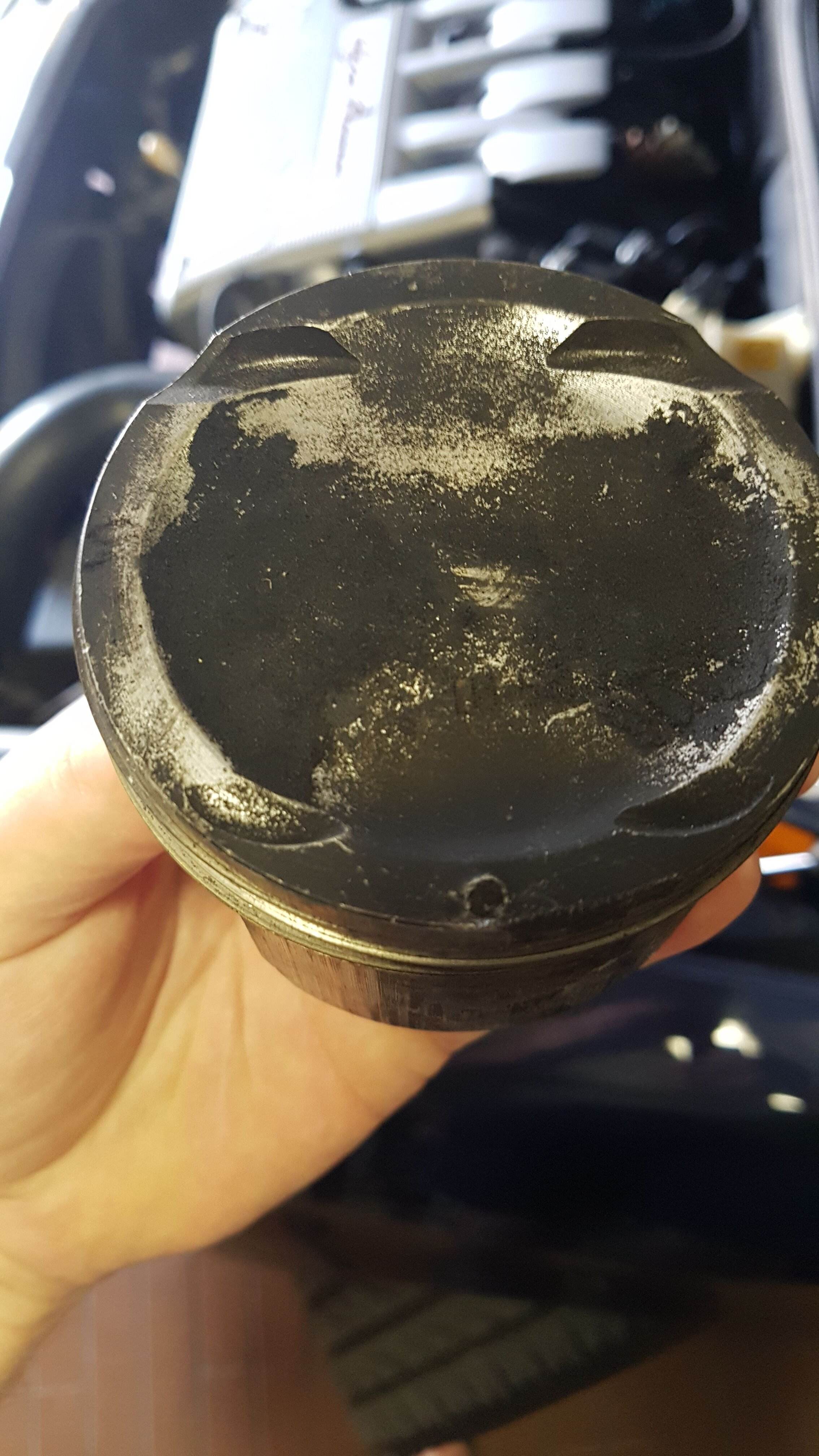

ti conviene buttarla via perché il motore continua ad andare in detonazione e si mangia il bordo perimetrale del pistone... grattuggiandolo e di conseguenza usura le fasce come la capocchia dei fiammiferi ..

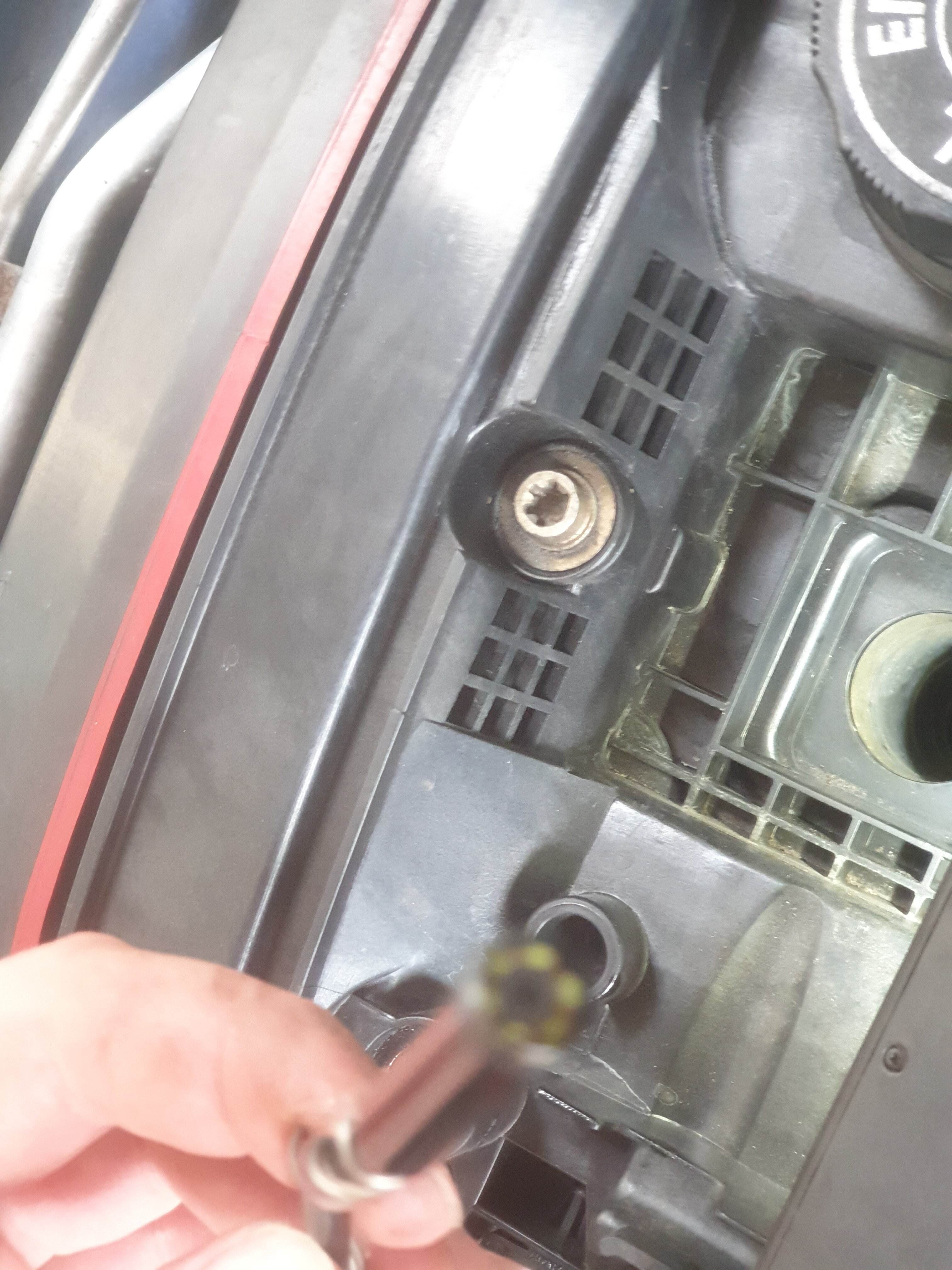

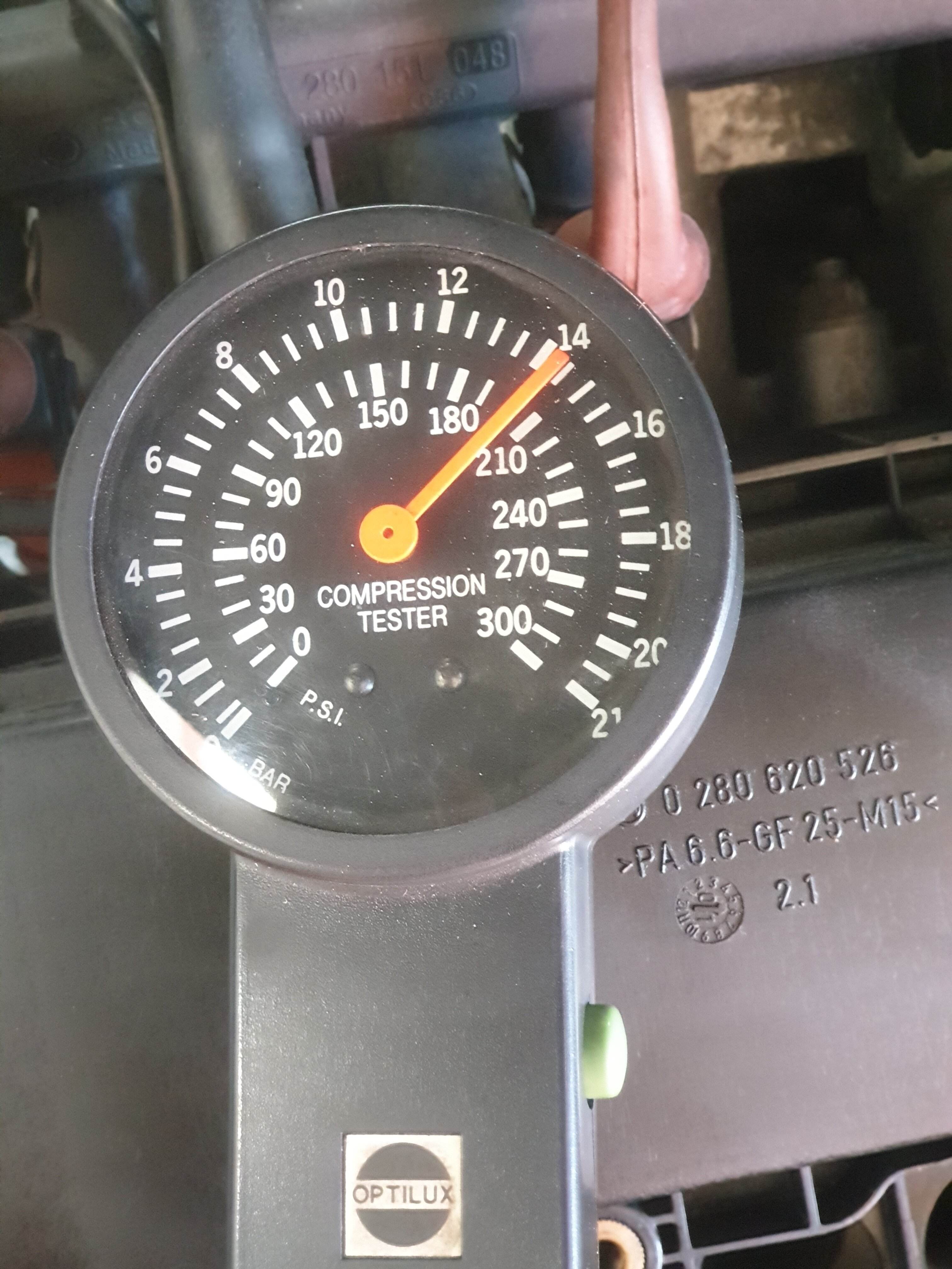

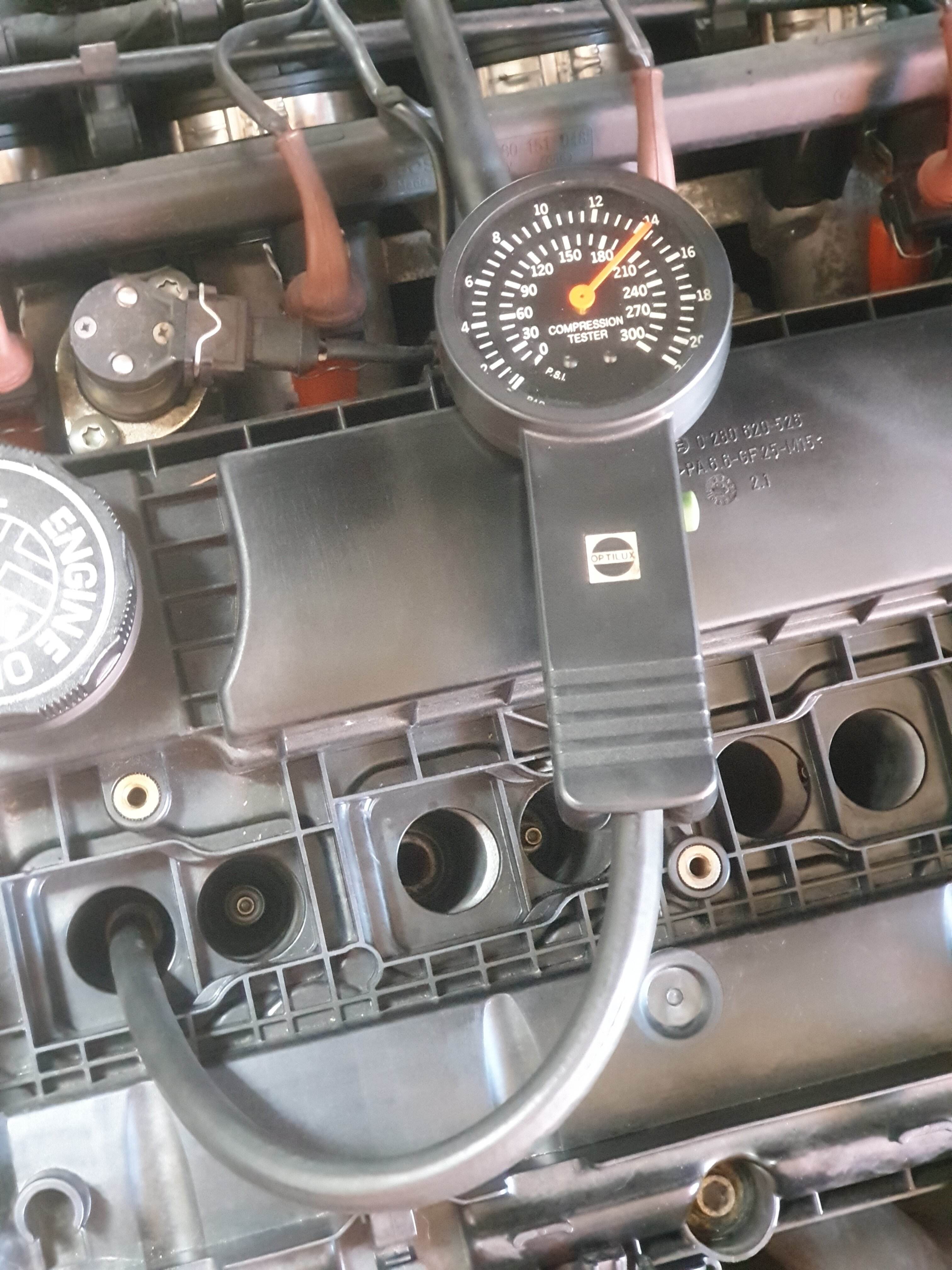

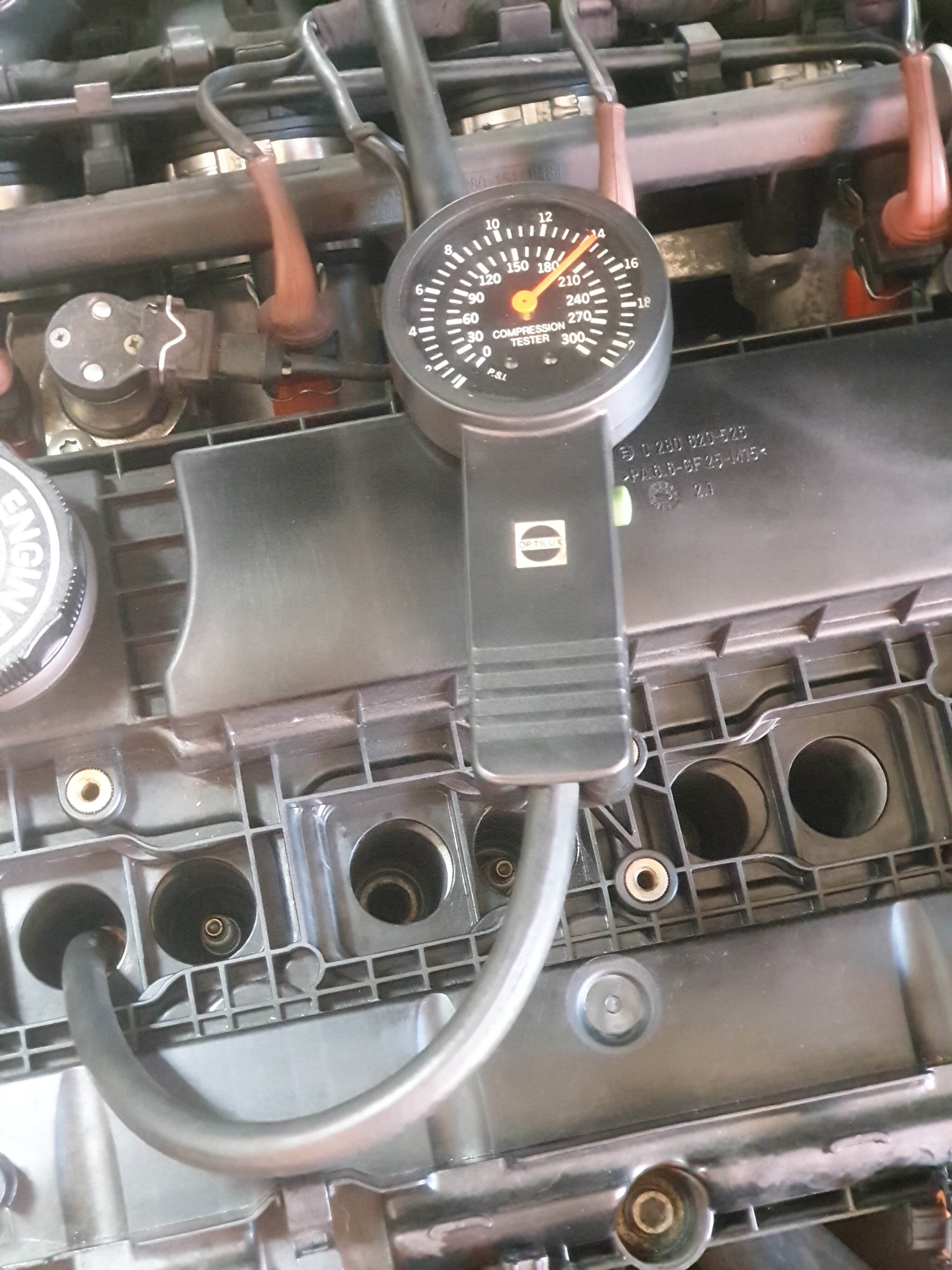

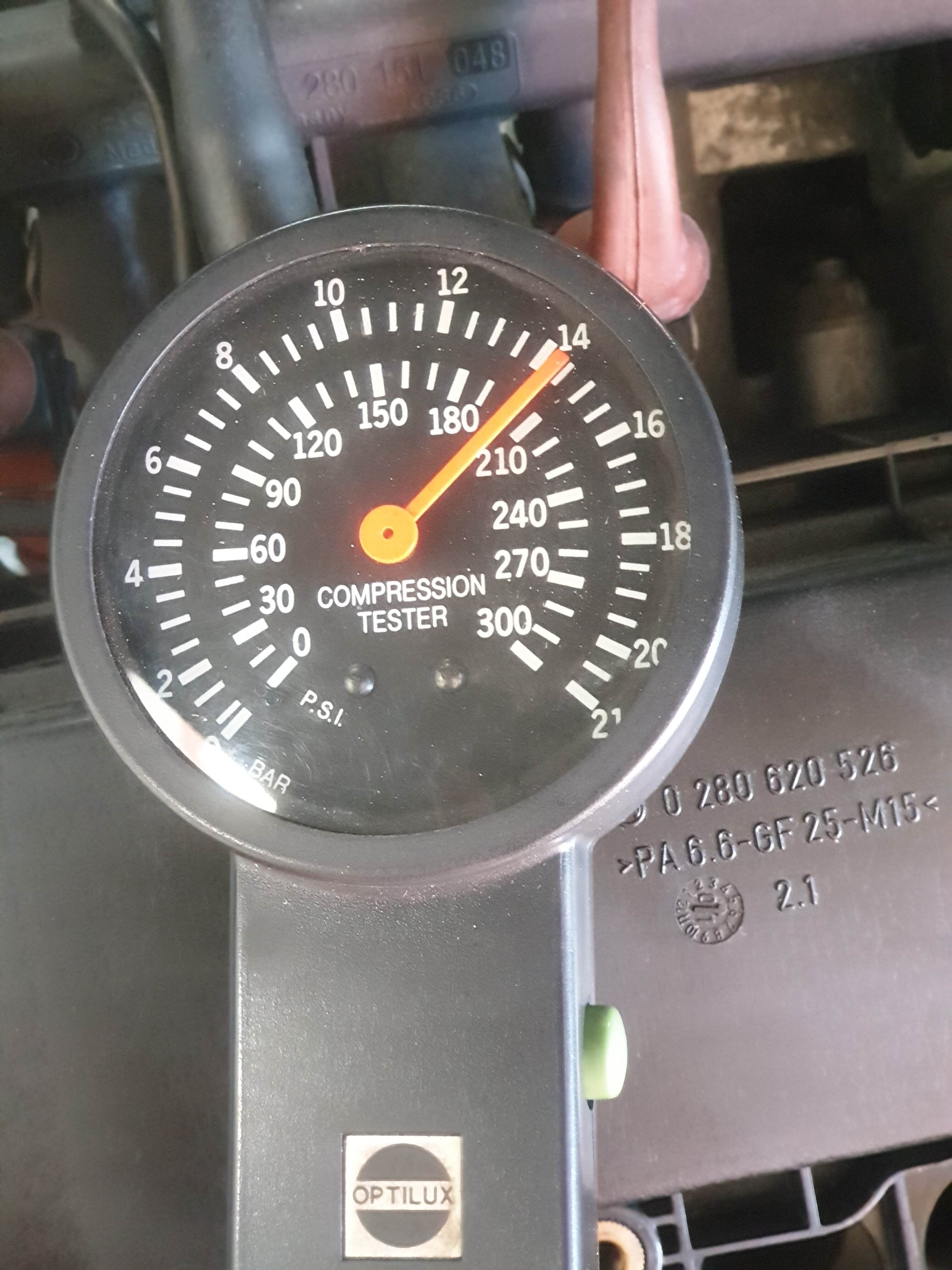

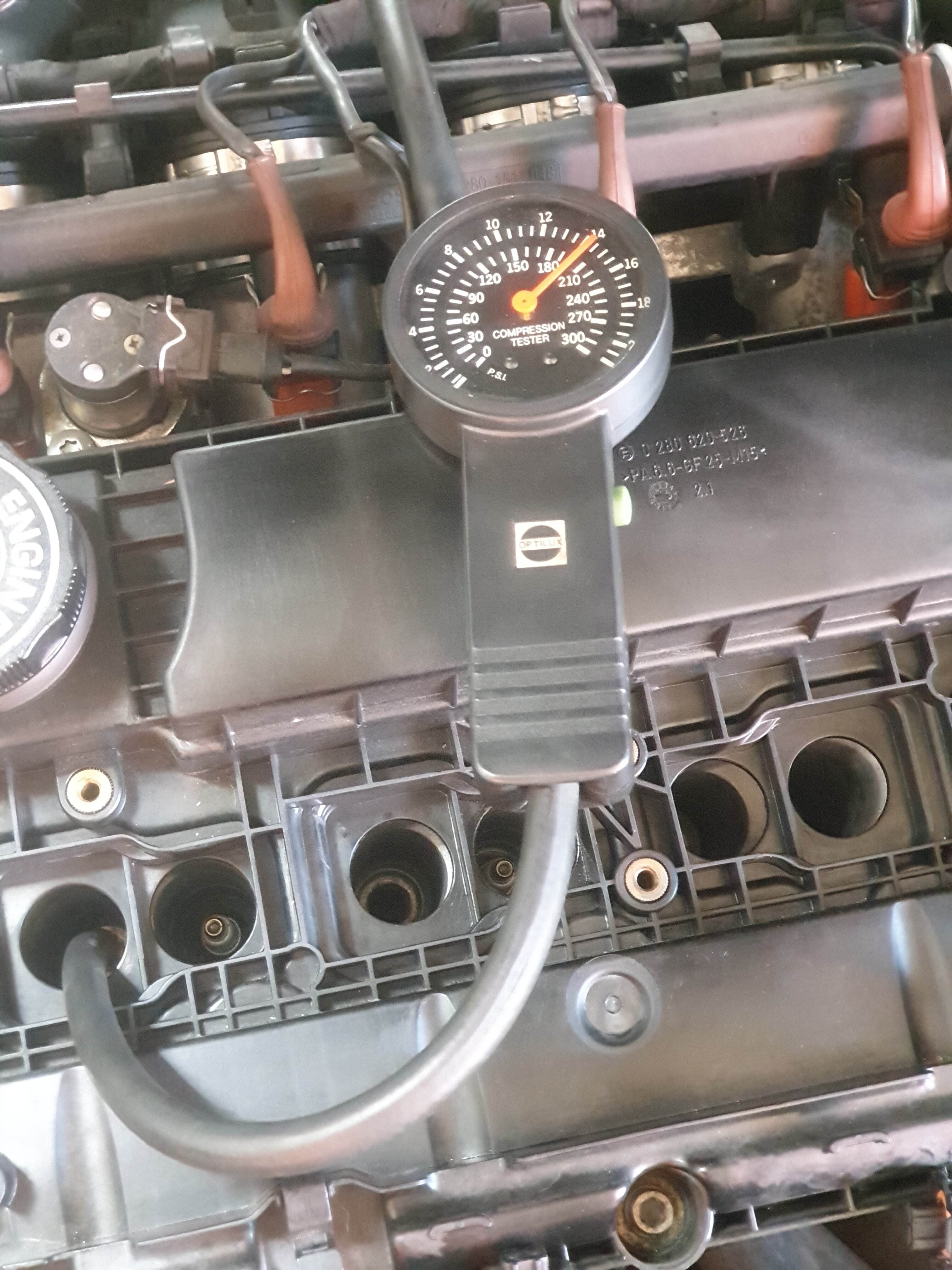

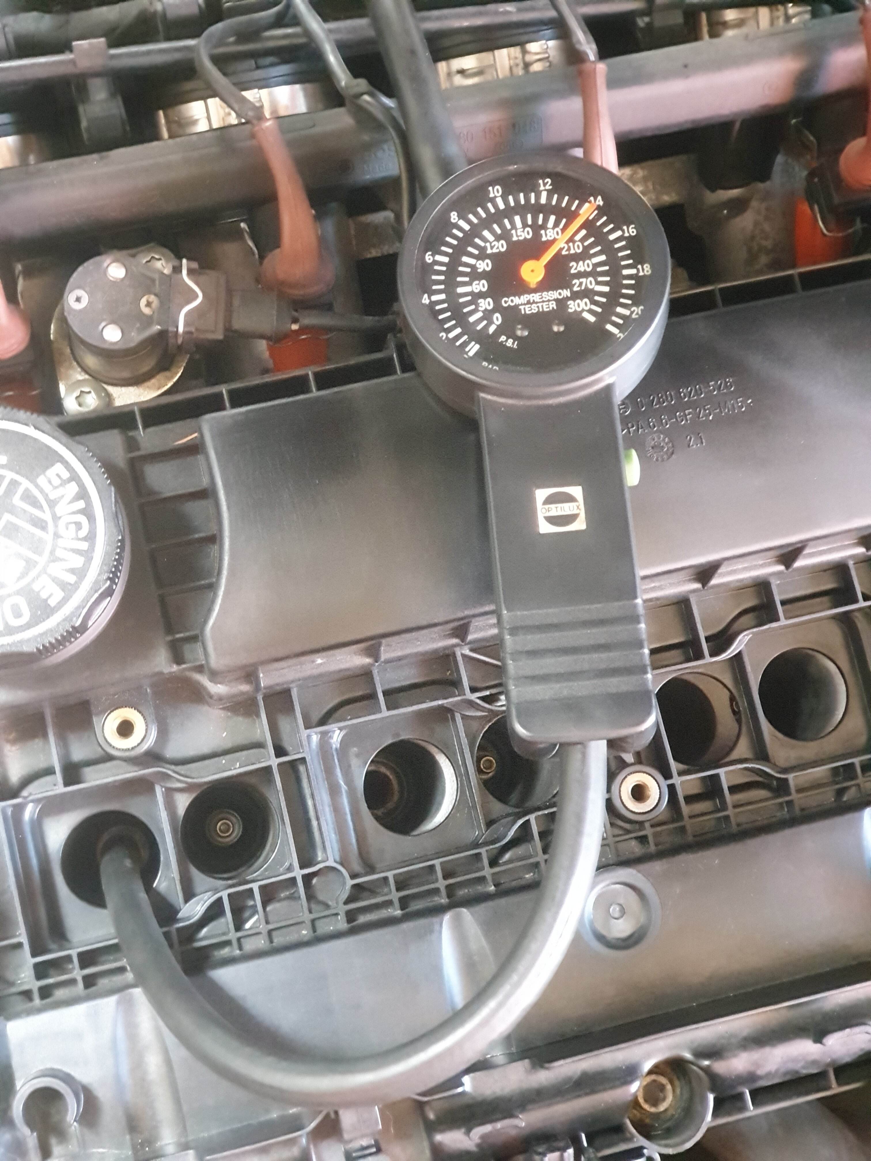

Hai fatto fare la prova di compressione??

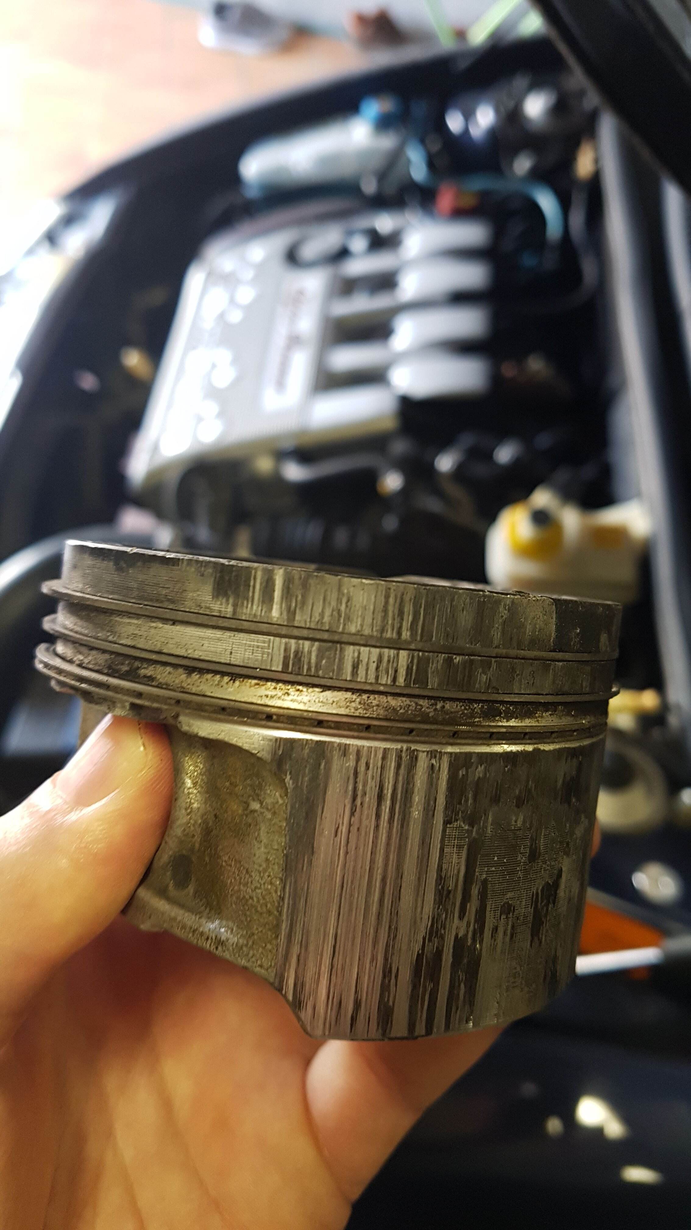

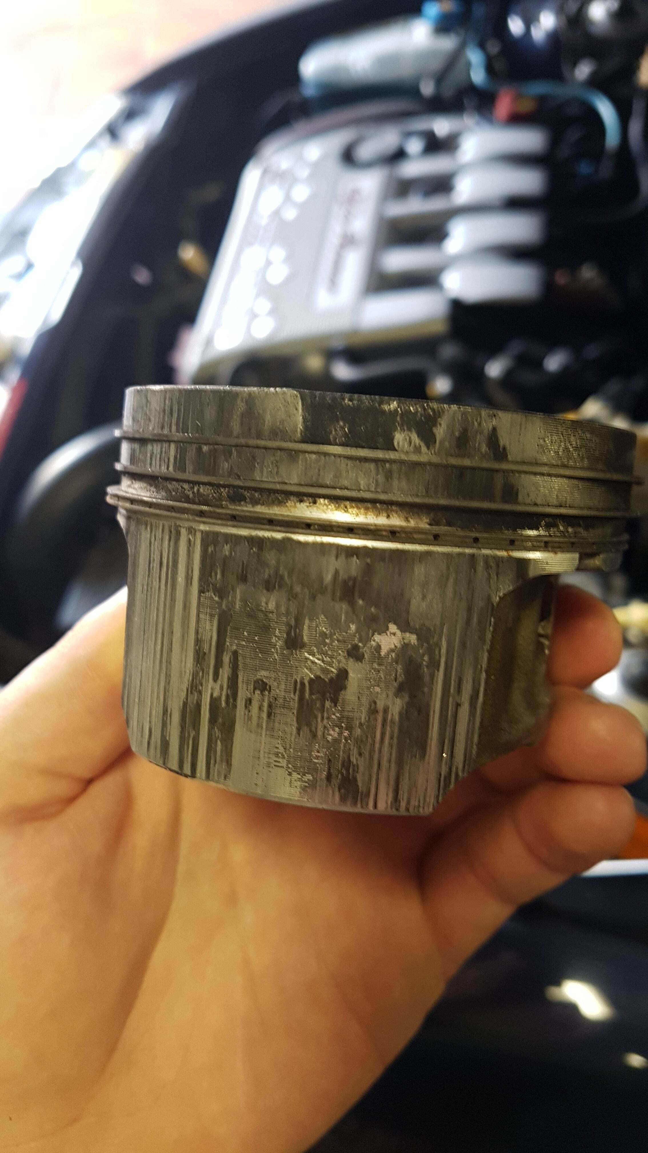

Visualizza allegato 213683 Visualizza allegato 213684 Visualizza allegato 213685 Visualizza allegato 213686 Visualizza allegato 213687 Visualizza allegato 213688 Visualizza allegato 213689
Scusa, non vorrei dire la boiata del secolo, ma dall'aspetto, quella che si vede sul pistone, per me, é una grippatura....
Sembra anche a me, probabilmente, essendo che aveva le fasce "rotte" può essere che delle scheggie siano finite sul fianco del pistone, causando quelle rigature, bisogna vedere se il danno si è esteso ai cilindri e se i pistoni erano veramente i suoi. In questo caso avrei fatto sostituire anche i pistoni, non solo le fasce e avrei preteso di vedere e portar via i pezzi sostituiti.
