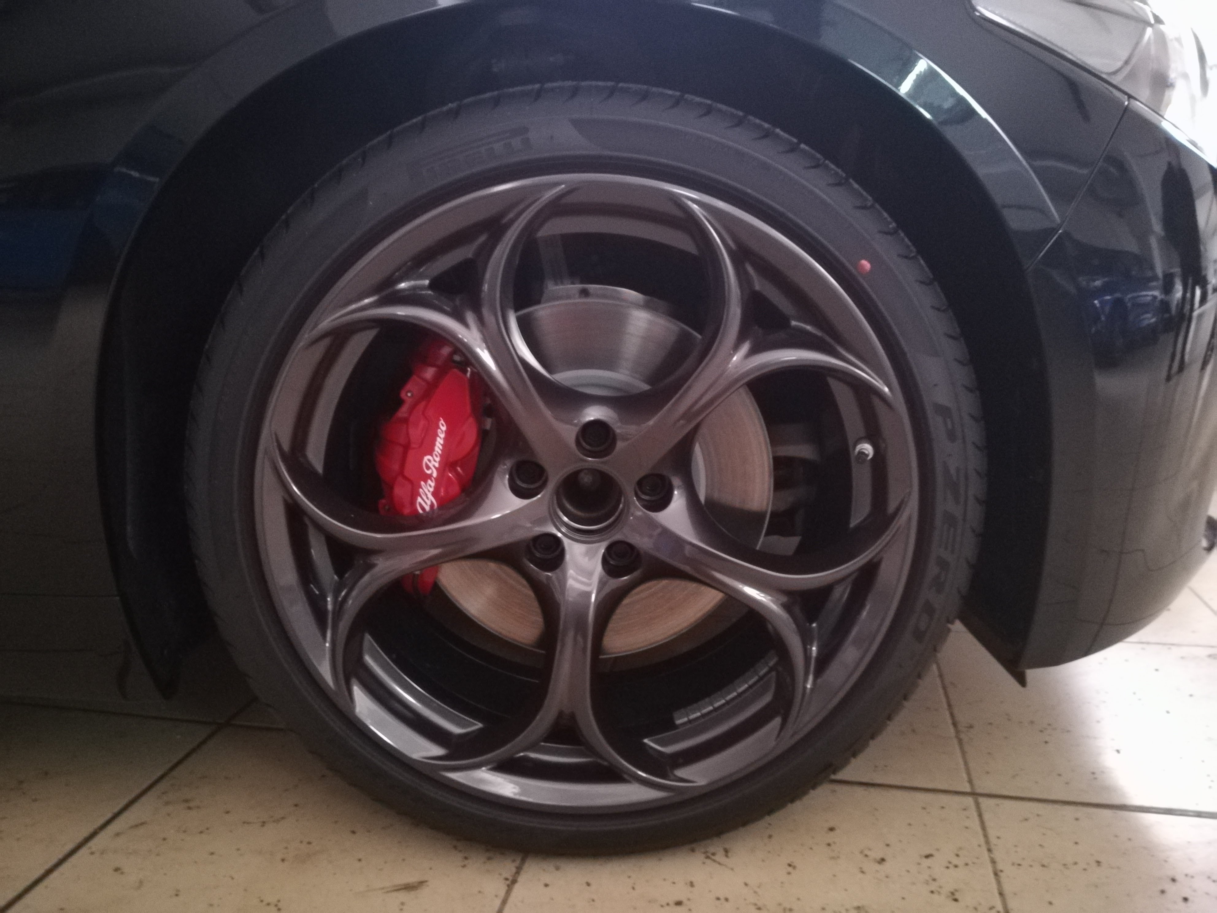

un bel primo piano:
Sul configuratore mettendo i dischi maggiorati si vedono delle pinze più grandi ma non capisco se è un errore del configuratore o cosa.
A rigor di logica le pinze dovrebbero seguire il diametro del cerchio, quindi essere più grandi, ma è solo una mia supposizione. Magari basta dare un’occhiata su eper
In teoria con le pinze ad attacco radiale basterebbe mettere degli spessori tra pinza e supporto ed utilizzare viti idonee. Su eper ci si capisce poco, anzi niente. Ci sono un mucchio di codici diversi, per i colori, e non ci sono le specifiche tecniche. Bisognerebbe fare un confronto visivo avendo a disposizione due diverse vetture.
No. le pinze possono essere le stesse anche su diametri disco diversi. Su Giulia anche io non sono riuscito a capire se con impianto maggiorato sono diverse, ma credo di no. Credo sia un effetto ottico.
