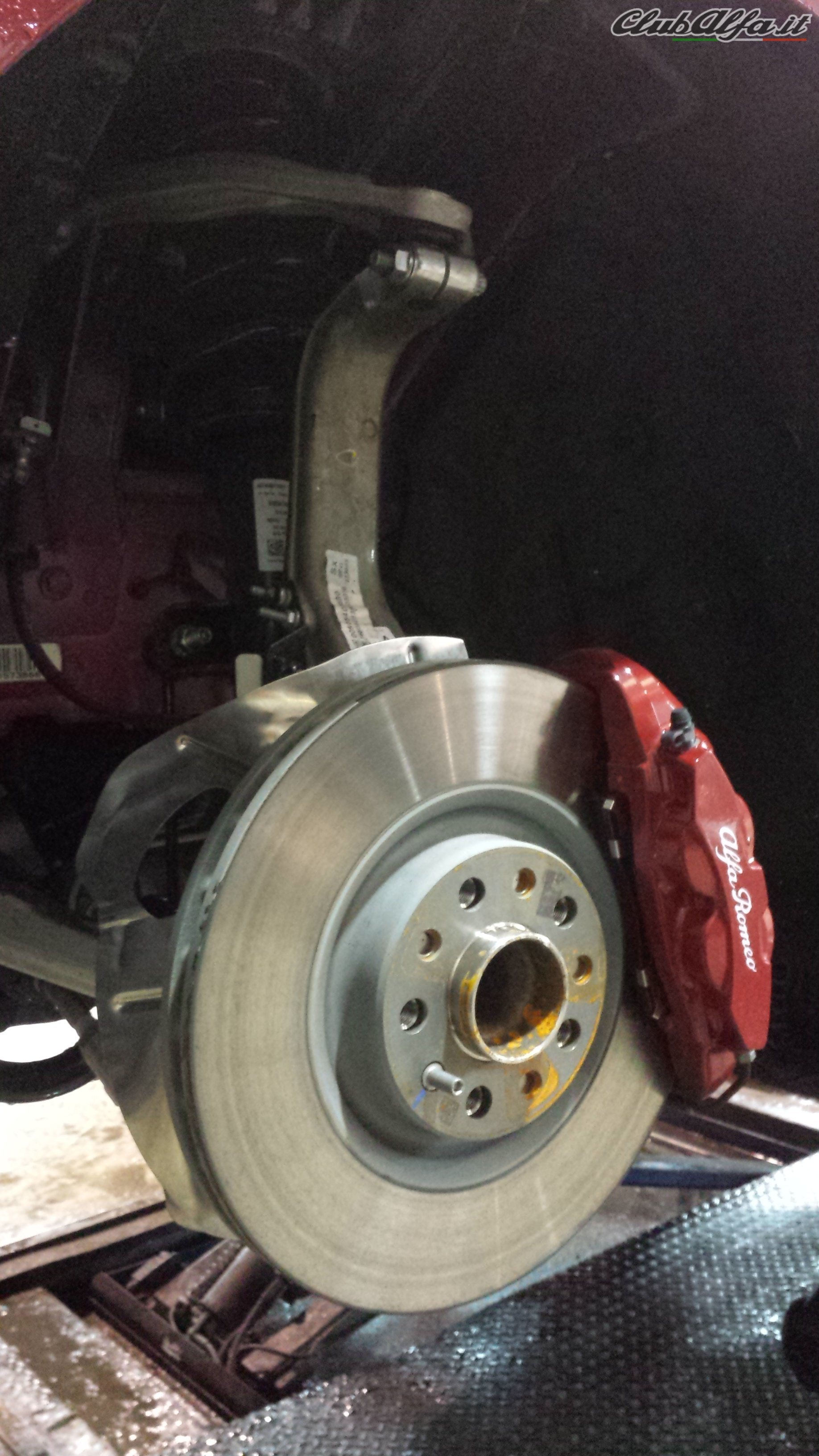

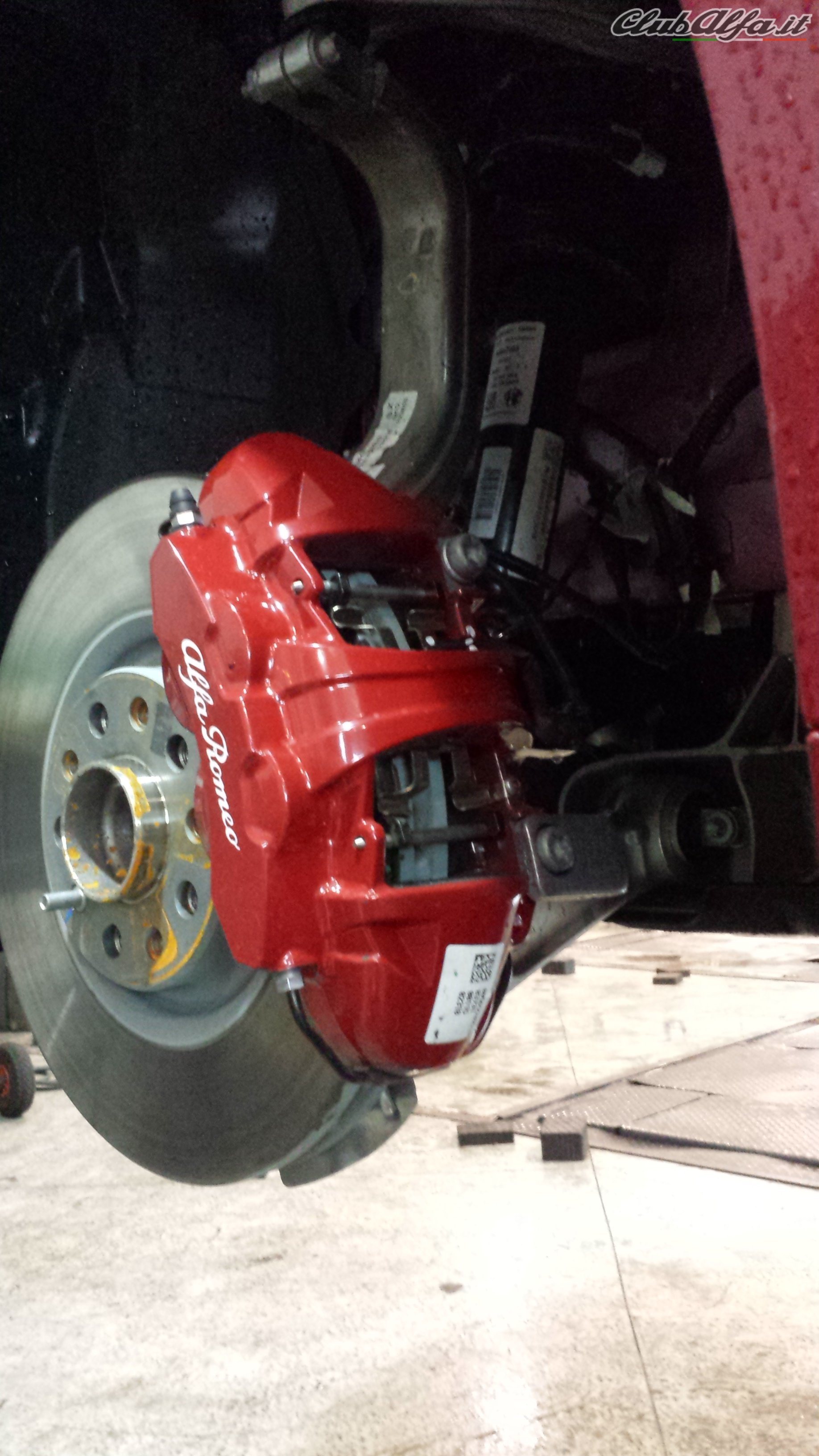

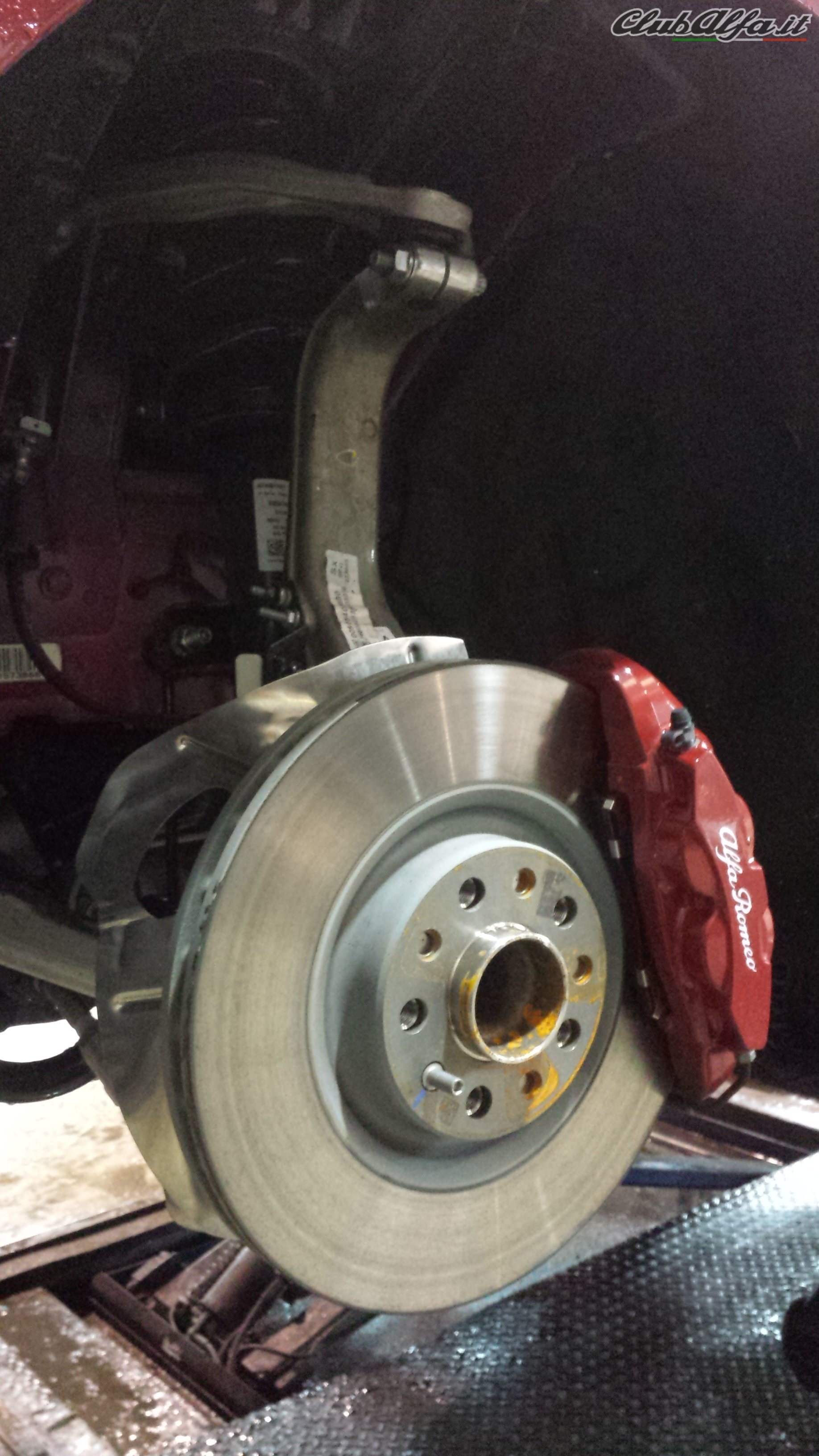

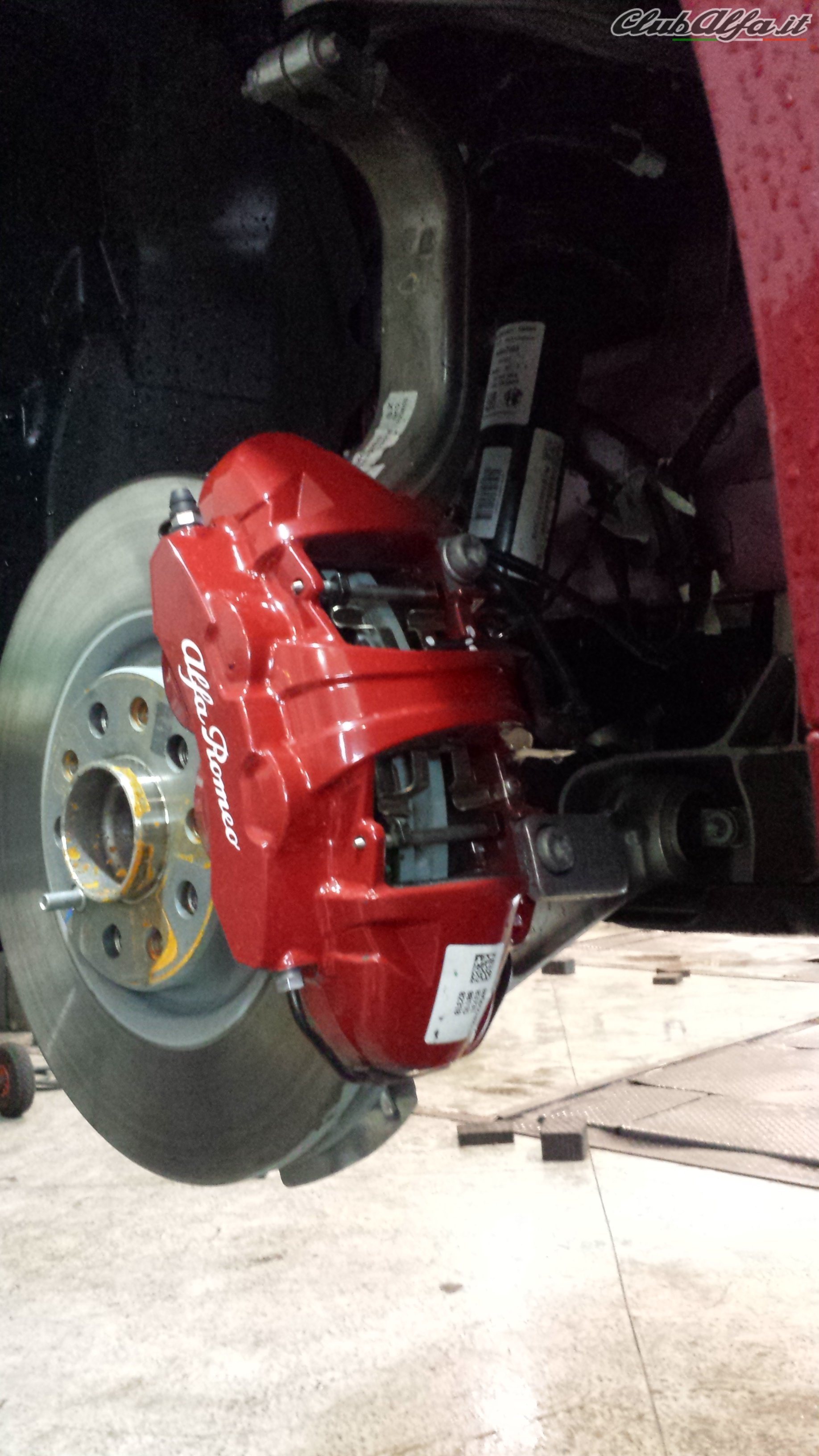

Non ne ho assolutamente certezza ma secondo me sono le stesse pinze. Che senso avrebbe farle diverse. Mi riferisco ai costi di produzione. Anche perchè non sono le classiche standard brembo tipo quelle della giulietta QV che montano un po' ovunque, ma sono "dedicate"; hanno il ponte superiore rigido..... per evitare la flessione della pinza in senso laterale.
Qui le pinze anteriori e posteriori della Veloce
Reazioni: esodar1981

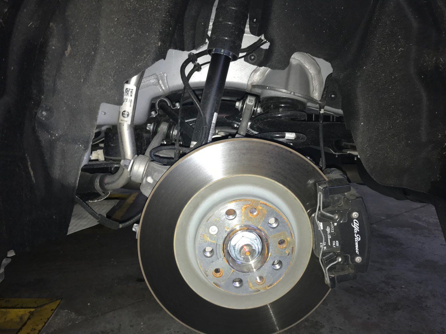

Io ho una super con dischi maggiorati. Non ho ancora avuto modo di fare un raffronto diretto con una Giulia con dischi normali, ma durante il cambio gomme ho fatto queste foto:
Anche secondo me è molto strano che siano diverse. Sul manuale tecnico A.R. viene mostrato un solo tipo di pinza per la versione "modale", mentre i dischi sono rappresentati entrambi i tipi normali e maggiorati. Non vedo perchè se le pinze fossero state differenti, non avrebbero dovuto scriverlo. Anche per il discorso delle economie di scala non ha senso fare due pinze diverse per lavorare su dischi la cui differenza è molto contenuta, parliamo di 12,5 mm sul raggio, circa il 7%...sfruttando l'attacco radiale basterebbe un piccolo spessore per adattare il tutto. C'è però un particolare che non depone a favore di questa ipotesi: su eper non c'è traccia, o quantomeno io non l'ho trovata, di adattatori, spessori o viti maggiorate specifiche per la Veloce. Questo significa che o le pinze sono diverse, quantomeno a livello di attacchi, o che il mozzo ruota è diverso. Sinceramente quest'ultima ipotesi mi sembra abbastanza improbabile.
Ripeto che allo stato dei fatti, l'unico modo per derimere la questione sarebbe un confronto visivo delle due versioni.
