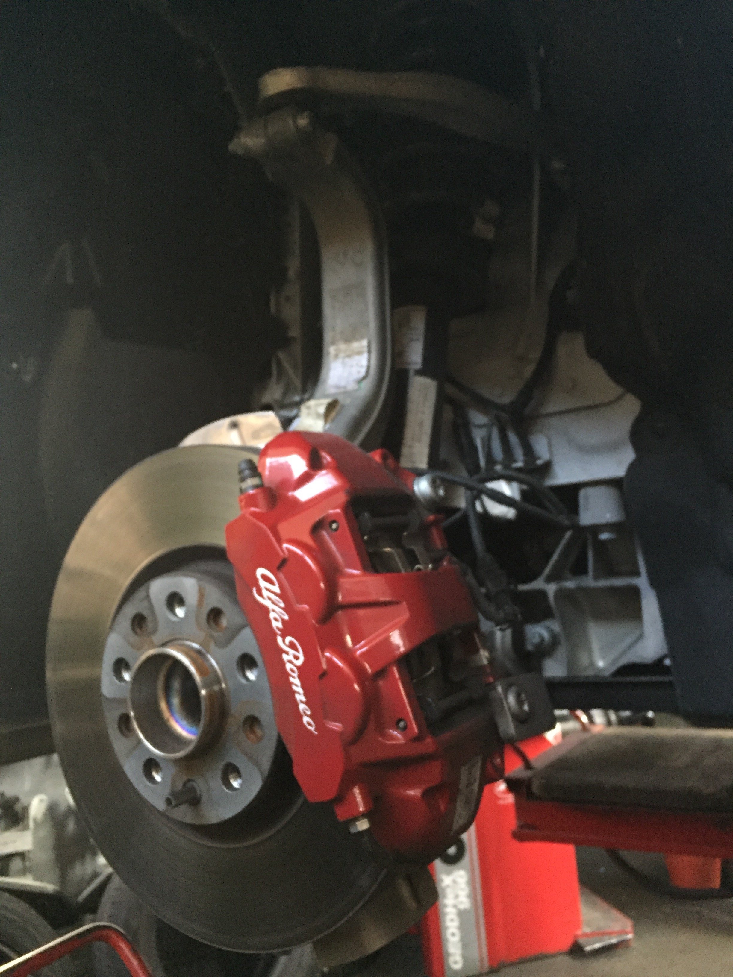

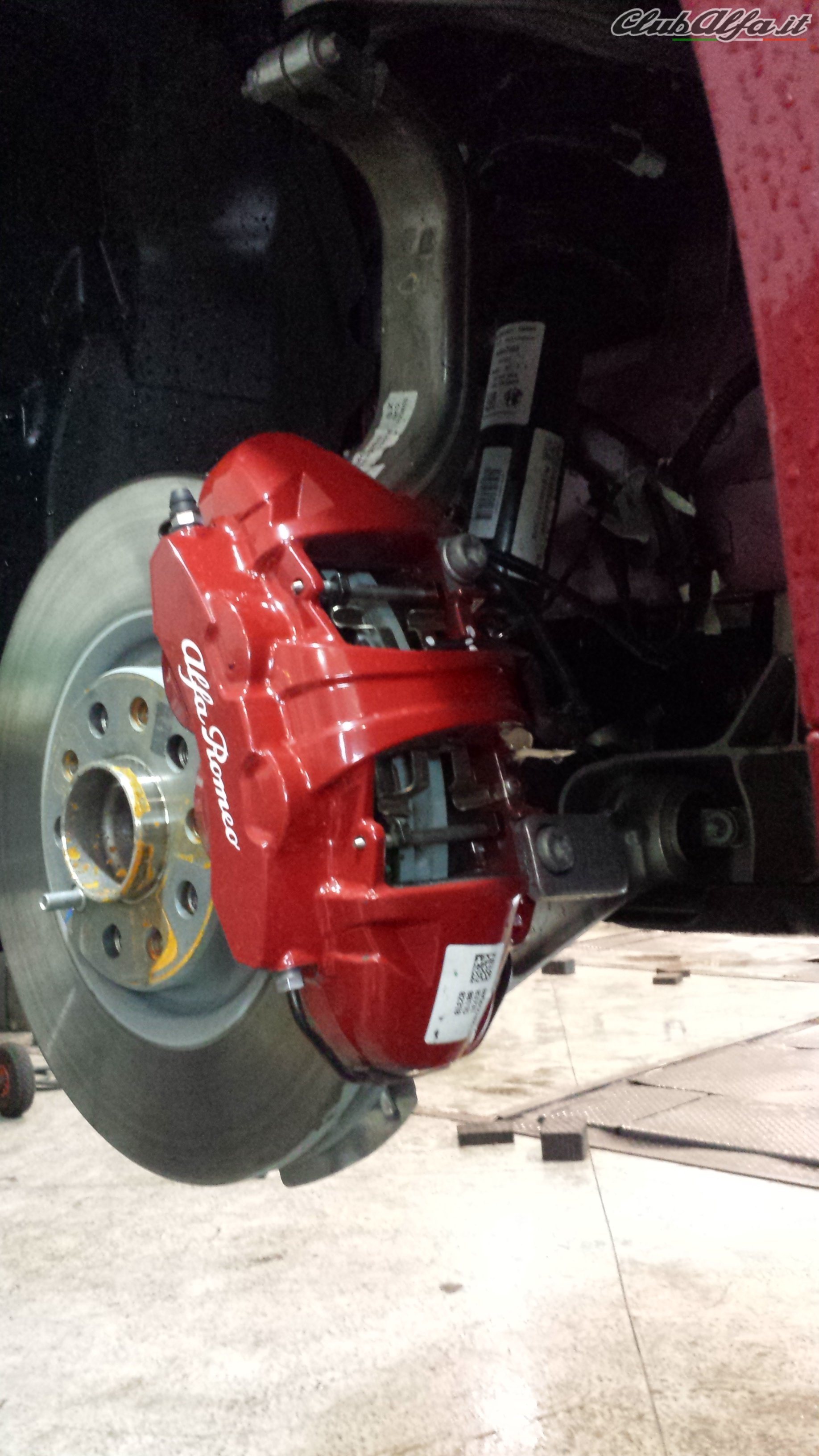

È la stessa pinza, con impianto maggiorato, presa da angolazioni diverse.
hahaha pensavo fosse un post unico con raffronto di due auto .......

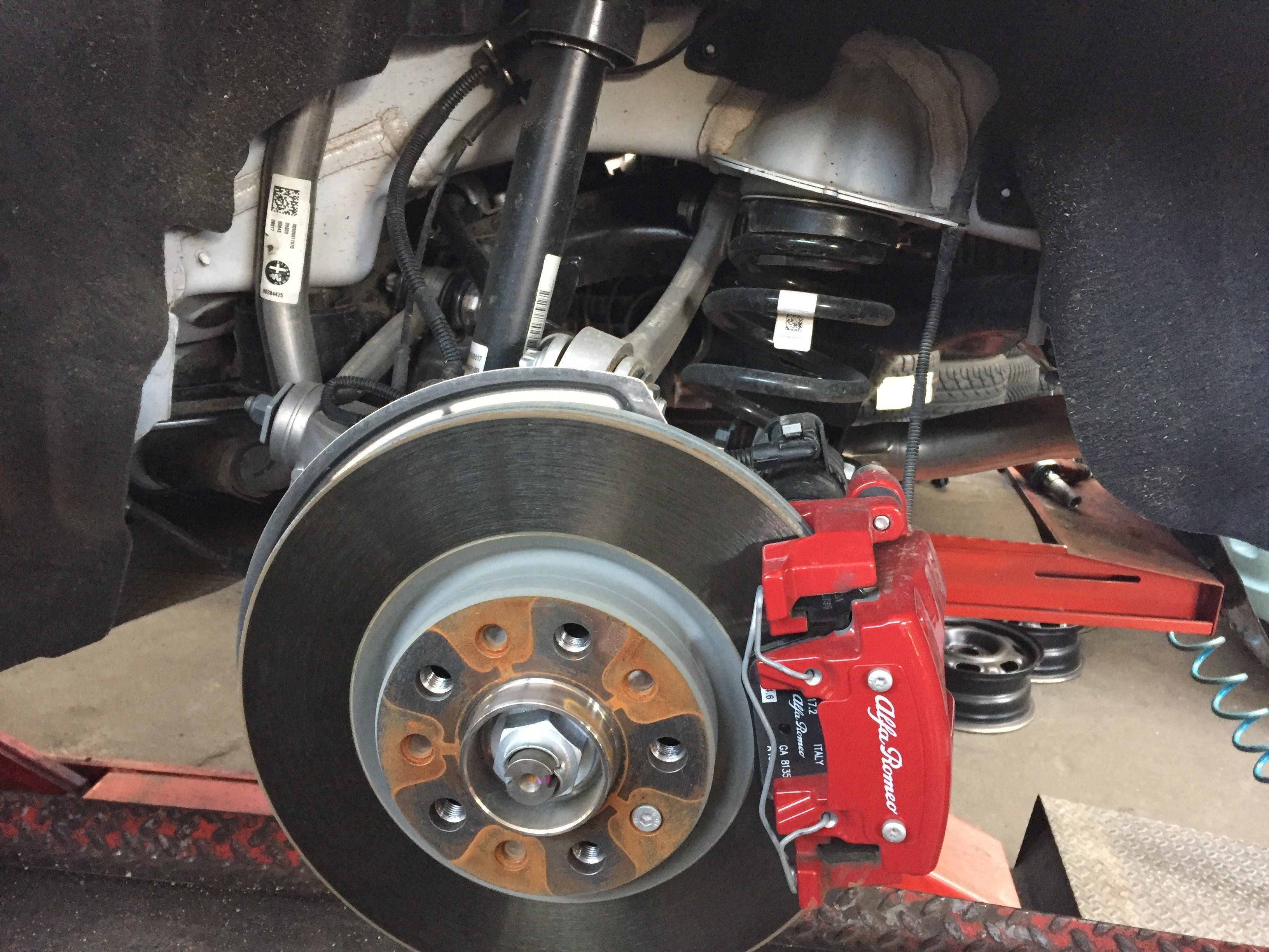

La mia, pinze standard:
Effettivamente le due pinze sembrerebbero diverse!
Ma secondo voi, la scelta di proporle di serie sulle Veloci è dovuta in gran parte al maggior peso del Q4?
C'è qualcuno che ha avuto un riscontro in frenata tra l'impianto standard ed il maggiorato? ;)
