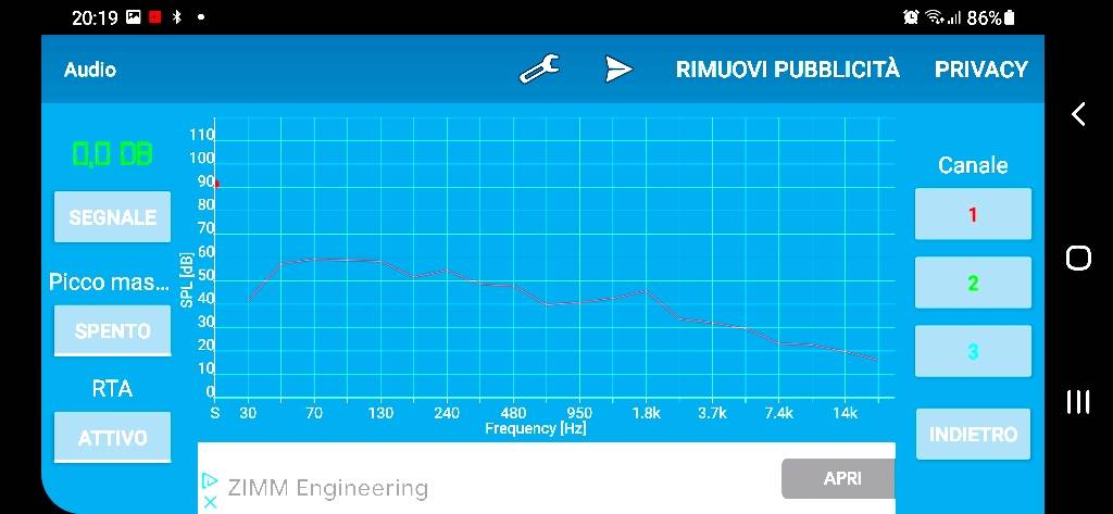

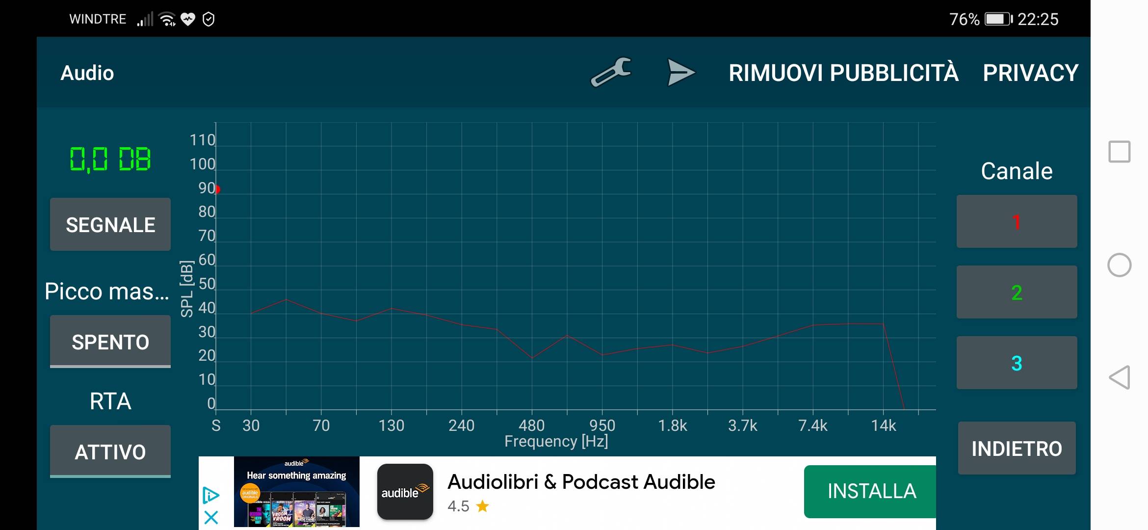

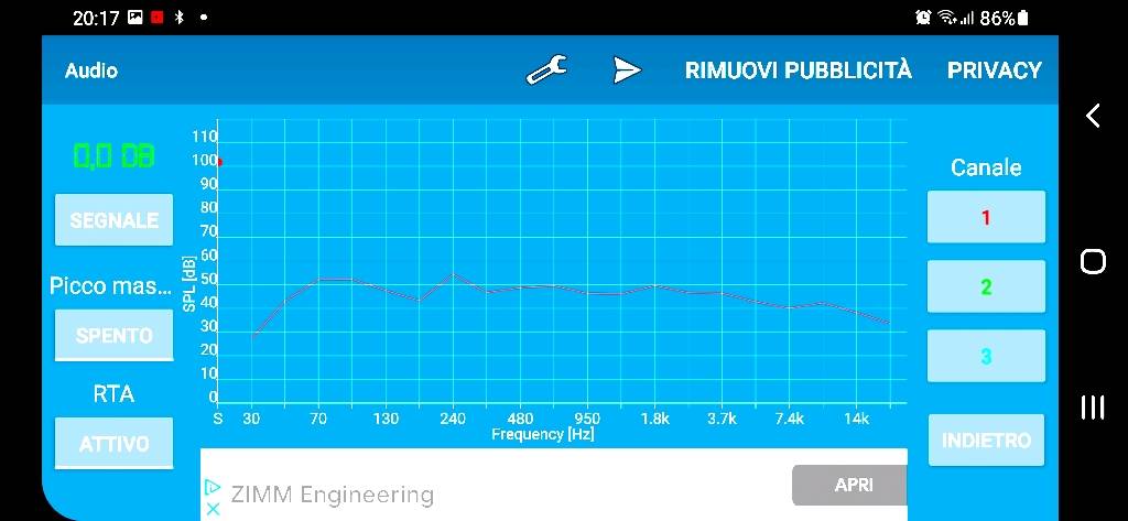

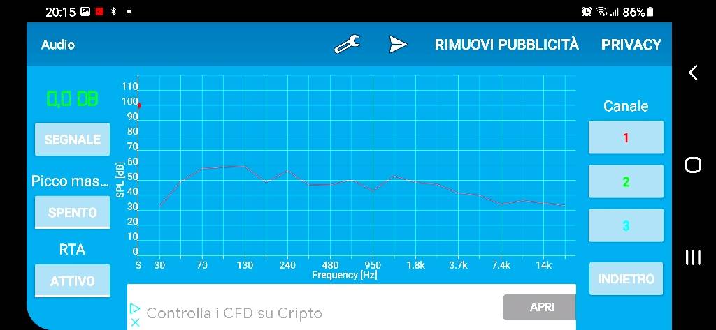

Molto interessante questo thread. Mi sono appassionato con le misurazioni in abitacolo.
Ho provato anche io, con attrezzature miserrime rispetto a agatti e precisamente solo cellulare e app android.
Non vorrei sporcare il thread, ma mi permetto di pubblicare qualche misurazione fatta sul mio impianto base con la sola sostituzione degli altoparlanti (e con tutti i limiti che comporta una misurazione fatta con il cellulare).
Preciso anche che non ho toccato la regolazione dei bassi/alti che uso normalmente e che tengo enfatizzata sui bassi.
Rumore bianco:
Rumore bianco

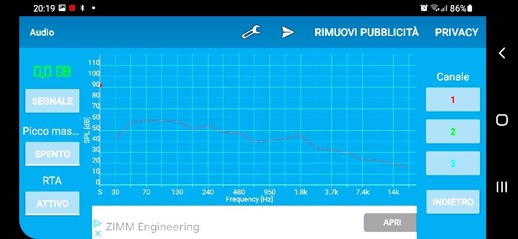

Rumore rosa (che anche ad orecchio è molto più ovattato sugli alti)

Interessante anche questa esperienza, anche se come dici tu il cellulare ha dei limiti importanti per effettuare questo tipo di misurazioni. Primo perché al costrutore dello smartphone non serve un microfono dalla risposta molto estesa e regolare, perché la voce umana spazia da circa 300 hz fino a circa 3000 hz, (armoniche a parte), secondo perchè le equalizzazioni dei circuiti interni del cellulare sono un bel punto interrogativo.
Però l'idea che hai postato è molto buona perché permette a chiunque con una spesa pari a zero di eseguire una misurazione di massima sulla propria vettura......e non solo pure a casa!

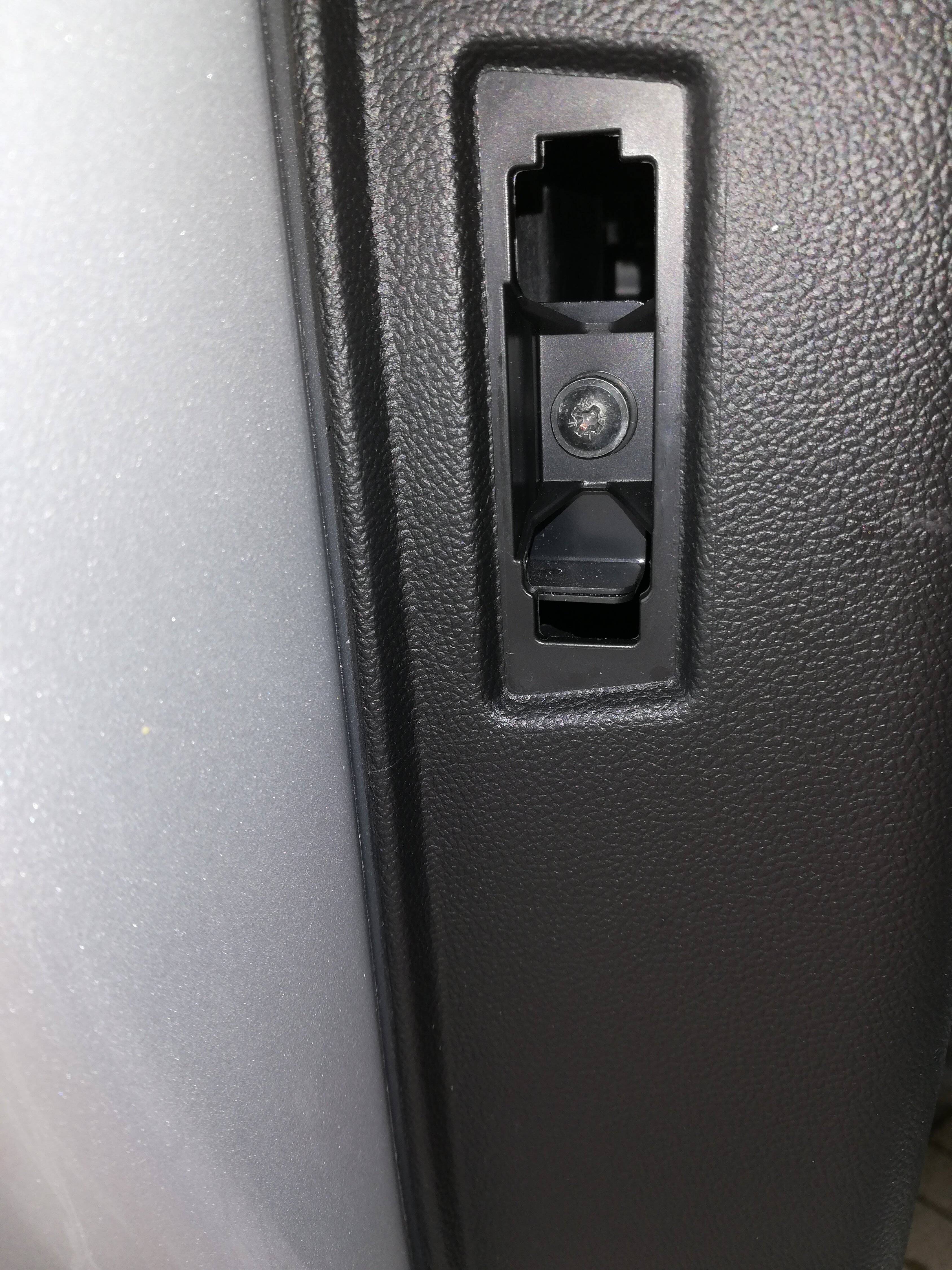

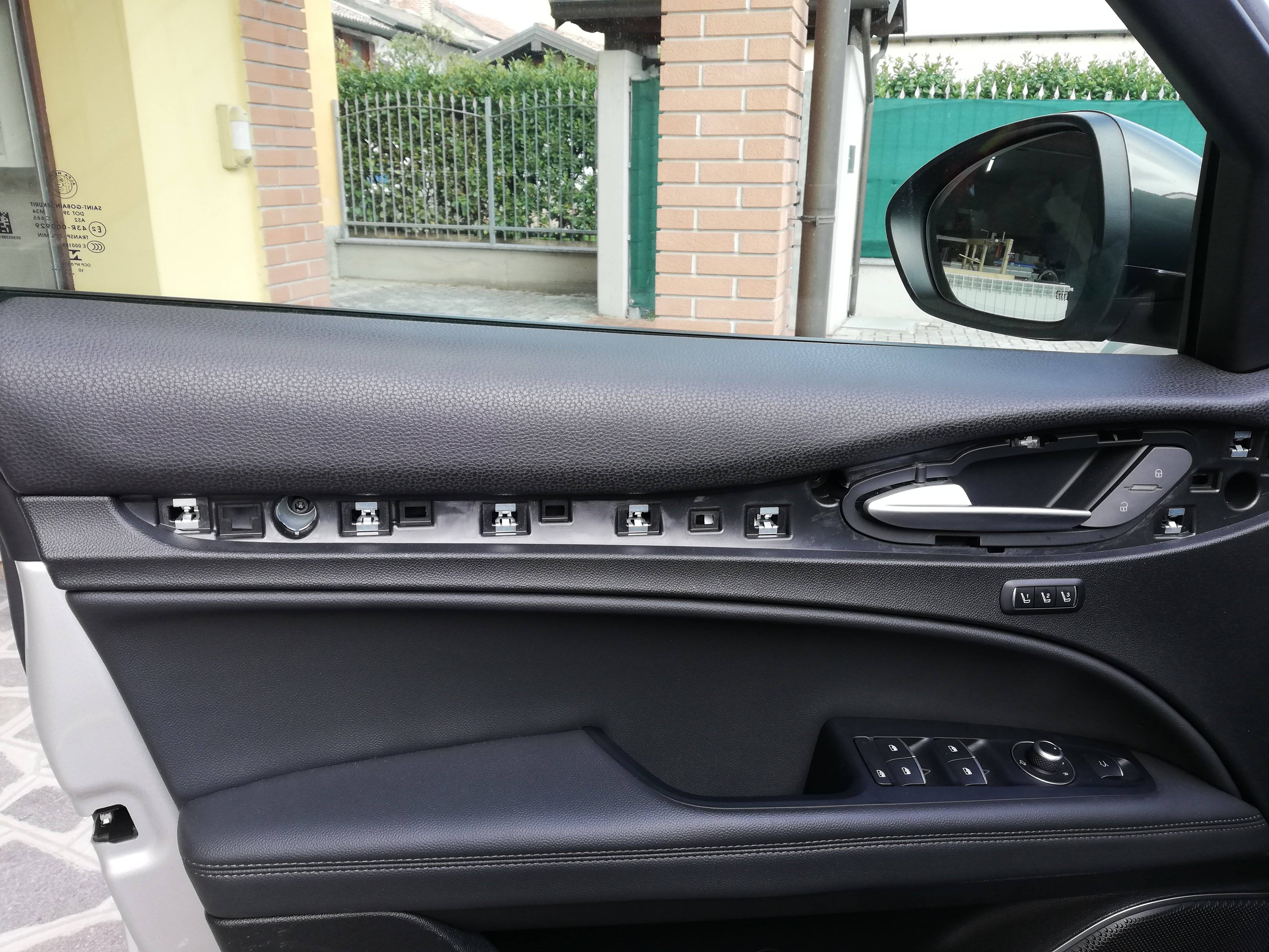

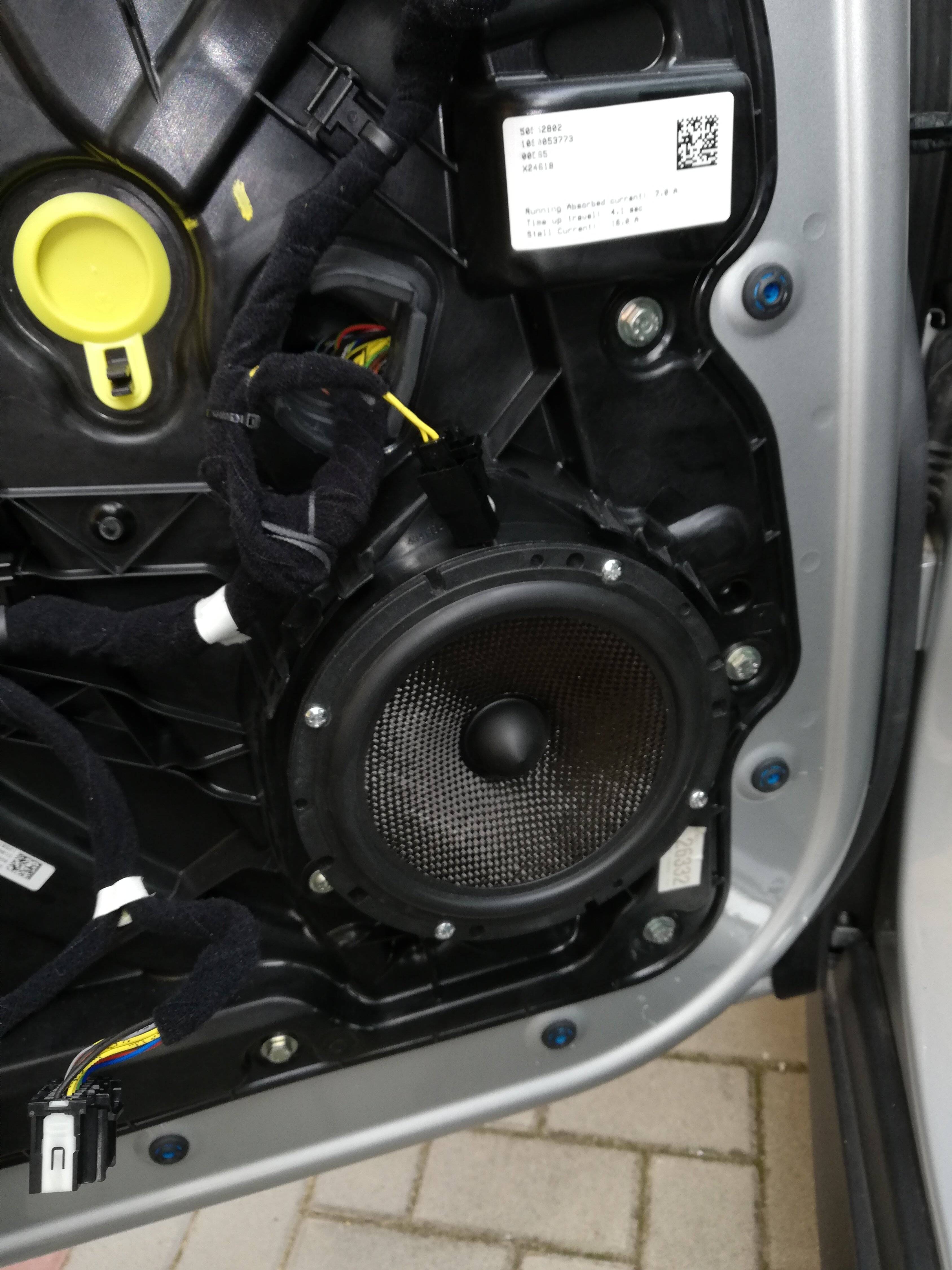

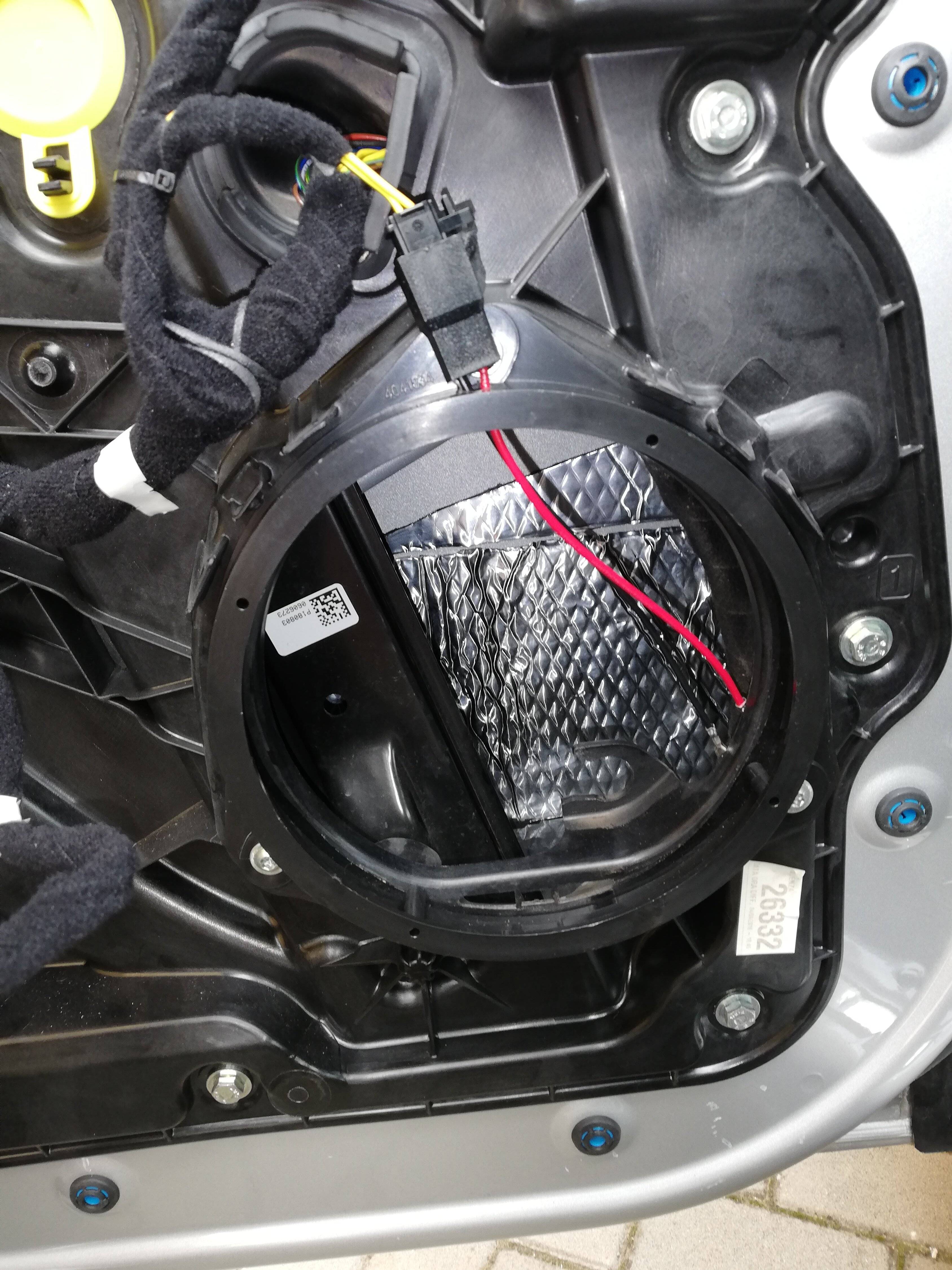

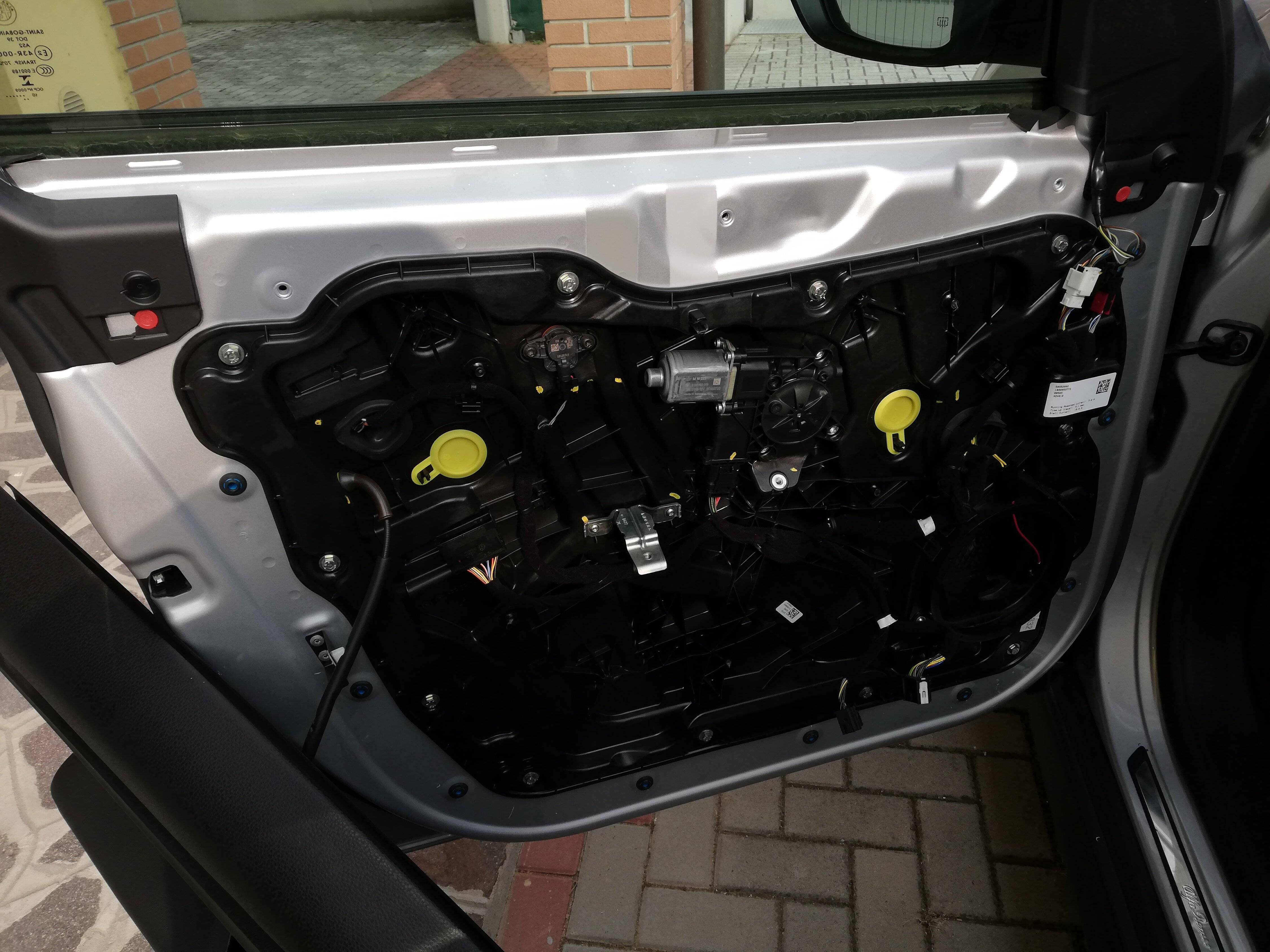

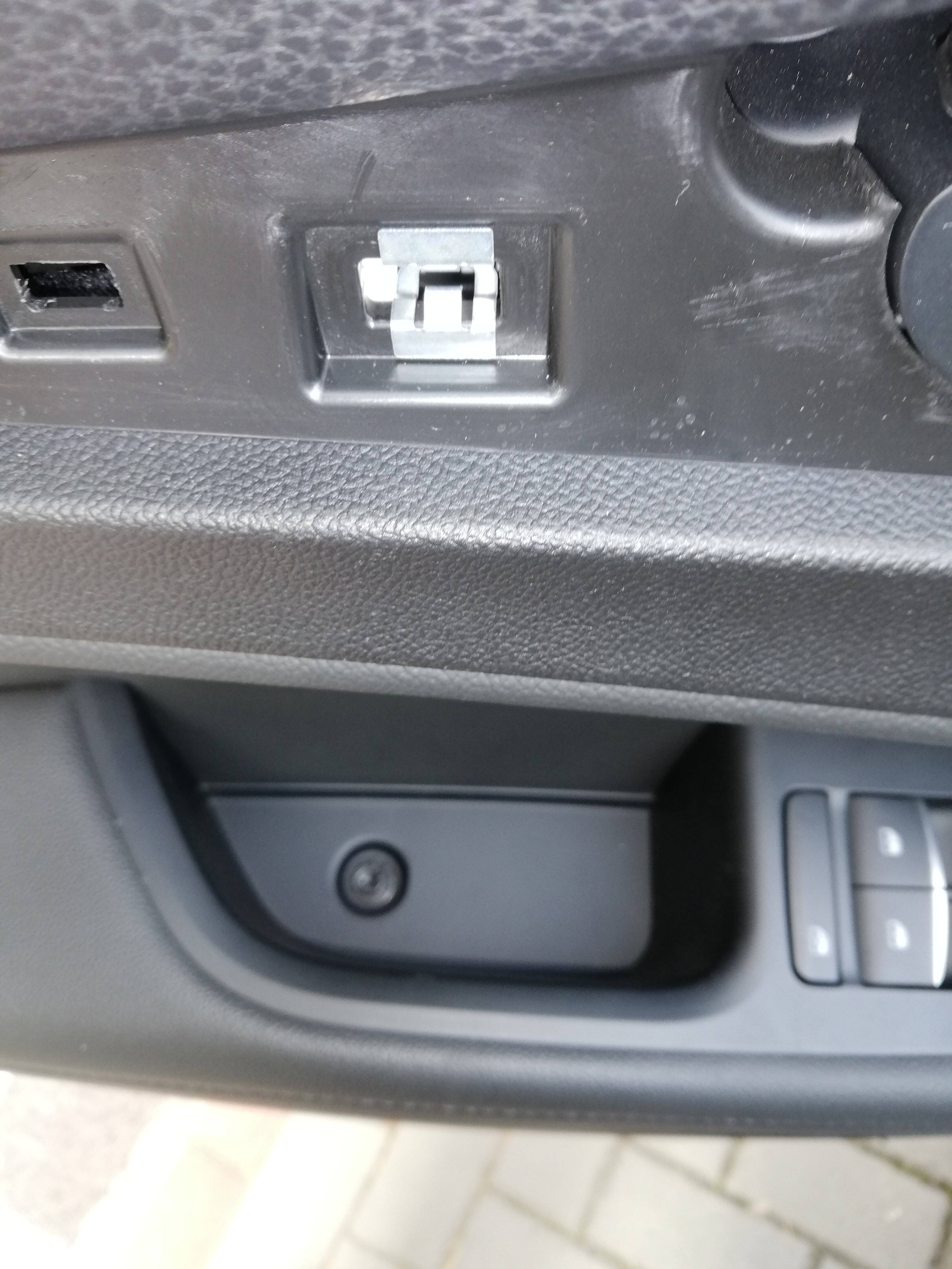

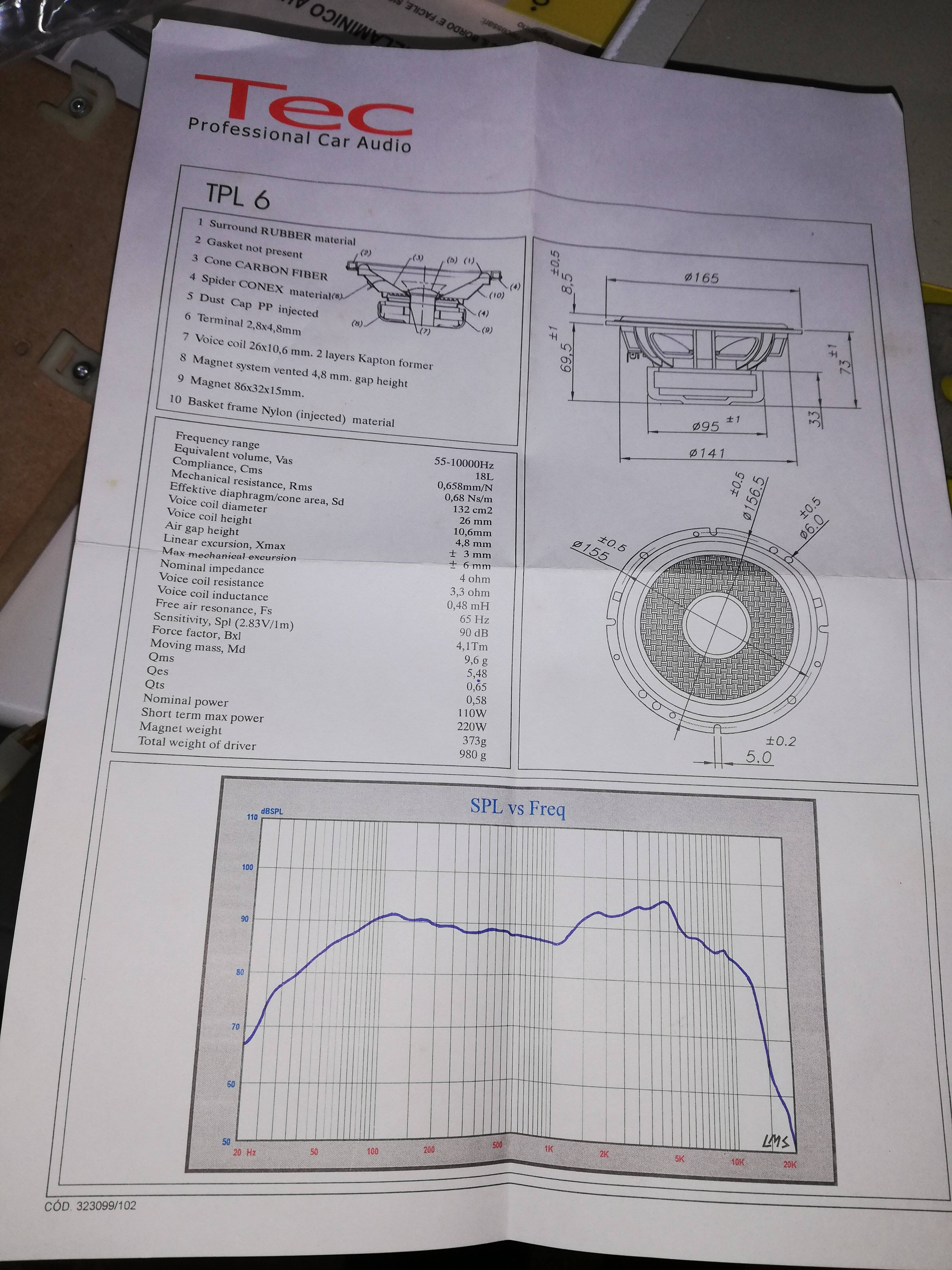

Ciao ragazzi, ecco qualche altra foto per la sostituzuione dei wf in portiera.
Per Mauretto... inanzitutto complimenti sei un' enciclopedia vivente :-))
Volevo chiederti un consiglio sul taglio in frequenza dei wf.
Per il tw mi hai consigliato un taglio sui 3000 hz.
Grazie mille.
Devo dire che la sostituzione degli a.p. originali cambia tutto.
Gia' impostato un settaggio al volo il suono e' altra cosa.
