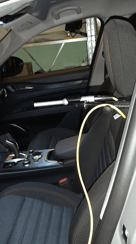

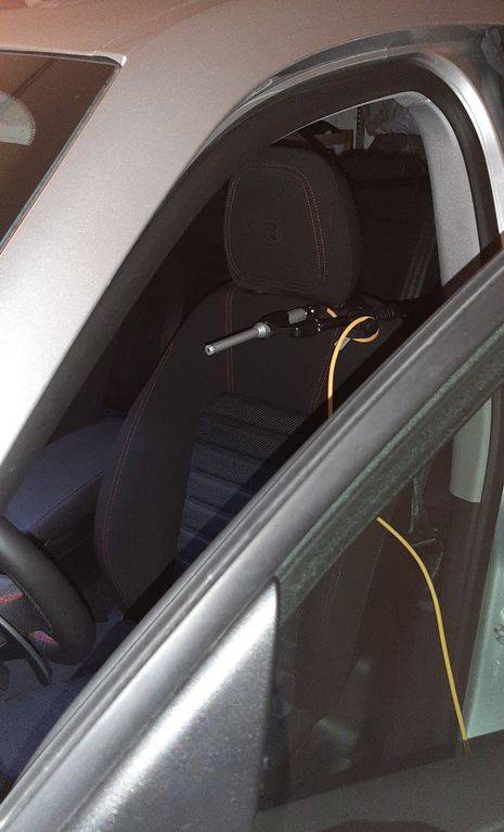

Un paio di foto del setup microfonico:
Visualizza allegato 228897 Visualizza allegato 228898
Nelle foto si vede l'asta microfonica "sdraiata" sui sedile anteriore e la cui base (non in foto) si appoggia al divano posteriore. Il microfono è in orizzontale, forse un pochino basso e in avanti rispetto al perfetto punto d'ascolto, ma va bene anche così, non mi sto preparando per nessuna Olimpiade, anche se come si vede mi piace fare le cose abbastanza bene.

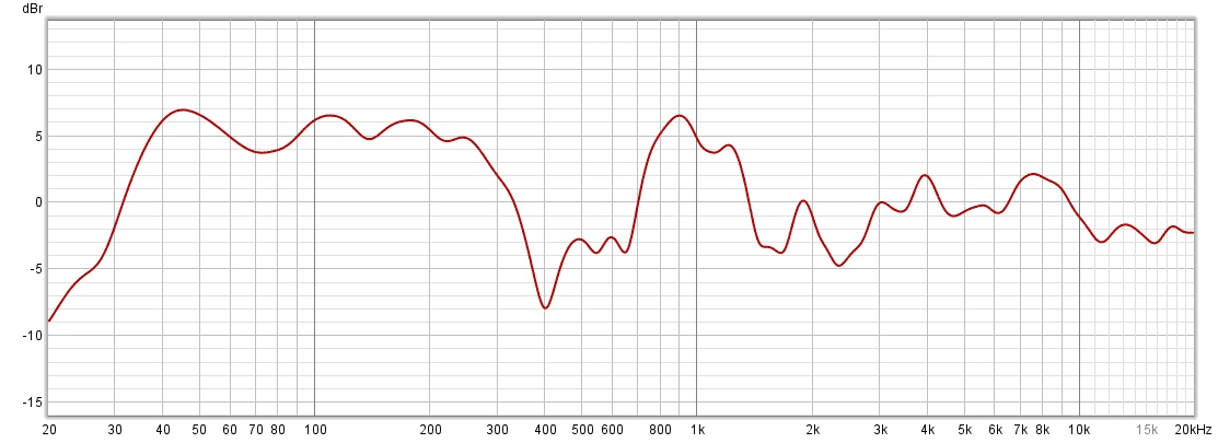

Posto giusto quella rilevata che ho chiamato "ALL", che come dice il nome stesso, è stata presa con tutti gli AP in funzione, compreso il Sub:

Così a caldo, anzi caldissimo, mi vengono subito tre considerazioni:
a) Il buco a 400 Hz è notevole. Il canale dx, a parità di livello, ha un buco ancora maggiore. Sarà da capire se è un problema di fase (riflesso / riverbero) oppure se l' AP è realmente carente.
b) Non mi aspettavo che l'impianto di serie rispondesse così bene nel range 20 Hz - 20 KHz. Ci sono sicuramente cose da sistemare, ma come dato di partenza, pensavo peggio !
c) Il Sub a mio avviso non serve. Non l'ho postato qui, ma se metto in relazione il solo impianto senza Sub e la risposta del Sub da solo, nel range 30 - 100 le due curve sono quasi sovrapponibili. Mi verrebbe da dire complimenti ai mid-woofer della Stelvio, perchè non credevo potessero dare la spinta che sono in grado di dare alle basse. Poi magari non durano e vanno in pezzi tra un mese, però al momento se questo è il risultato, potrei anche pensare di non sostituirli.
Chiamo a raccolta @mauretto 60 , @leoben , @ZioPic , @janis , @Jack Ryan e chiunque inavvertitamente abbia dimenticato: Cosa ve ne pare e soprattutto le mie iniziali considerazioni sono corrette o sto prendendo il classico granchio ?

Per quanto riguarda la tua risposta in frequenza trattandosi di un abitacolo è eccellente...Il buco che tu dici che va dai 330 fino ai 700 hertz è fisiologico dovuto alla cubatura dell'abitacolo. Nessuna auto ha una risposta in frequenza piatta come una camera anecoica.
Per vedere se mi sbaglio visto che non ho mai operato su una Stelvio, ripeti la stessa prova con gli sportelli aperti, così la cubatura dell'abitacolo diventa virtualmente infinita, quasi come fosse una camera anecoica. Ma così giusto per sapere, perché tu l'equalizzazione finale comunque la devi fare con gli sportelli chiusi.
Per quanto riguarda il livello più basso delle alte frequenze è perché hai direzionato il microfono dove non c'è nessun tw, che notoriamente sono direzionali.
Prova a fare una prova con il microfono che guarda uno dei due tw e ne riparliamo. Anzi due prove...tw sx e poi tw dx.
P:S: te lo avevo detto che bisogna fare diverse misurazioni e diverse prove......è normale.

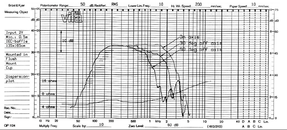

E qui vedo un problema, il depliant parla di un tweeter ma la risposta in frequenza è quella di un woofer.
Ci deve essere un errore di stampa, comunque vedendo le caratteristiche del tw la frequenza di taglio minima io la terrei almeno a 3 khz, altrimenti rischi che suona..."duro"

Confermo che il microfono puntava in linea retta verso il volante, fuori da qualsiasi direzionalità del TW.

Grazie Mauretto. Non ci ho fatto caso al grafico in questione. Cmq temgo buono il tuo valore.
Secondo me quel buco sotto i 400Hz è il limite del midwoofer.
E la prova c) l'hai fatta col sub involontariamente acceso anche nella seconda prova...
Impossibile che l'ap di serie arrivi così in basso e a pari livello di un sub, soprattutto senza avere differenze fra i grafici delle due prove. Avresti il cono del midwoofer che va a sbattere nelle griglie delle portiere da quanta escursione sta facendo! E fra un paio di giorni si apre in due.
A quelle frequenze non ci arriva nemmeno una coppia di woofer Focal da 500€...
P.S. A che livello di volume hai fatto le prove? Hai provato ad invertire la fase del sub?
