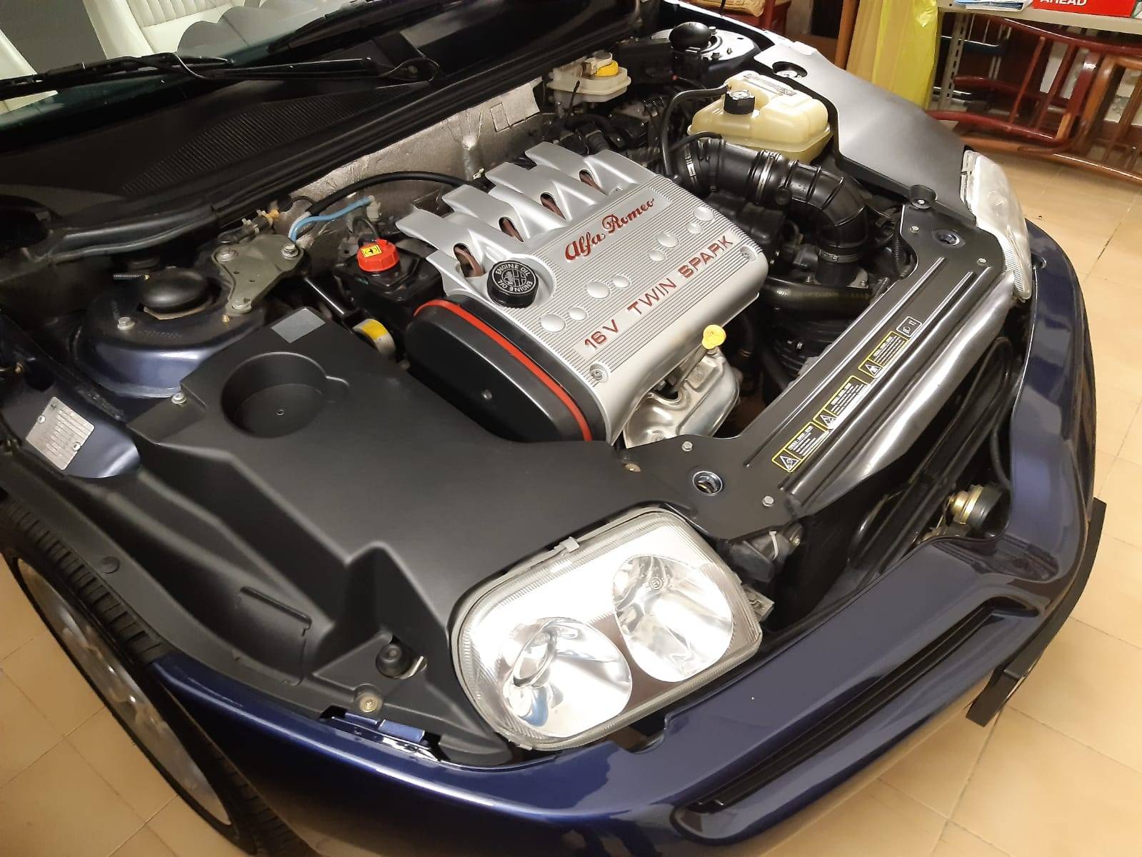

Ma se questo è il trend, l'auto è evidente che sia stata progettata male nei flussi per il raffreddamento.
Stesso motore, su 156, non dava questi problemi. Ho chiesto ad un meccanico e anche lui mi conferma il problema. Mi ha consigliato di togliere la paratia di fibra sotto.
Non mi pare una buona idea forse da ferma può portare qualche beneficio ma in velocità ha solo controindicazioni....

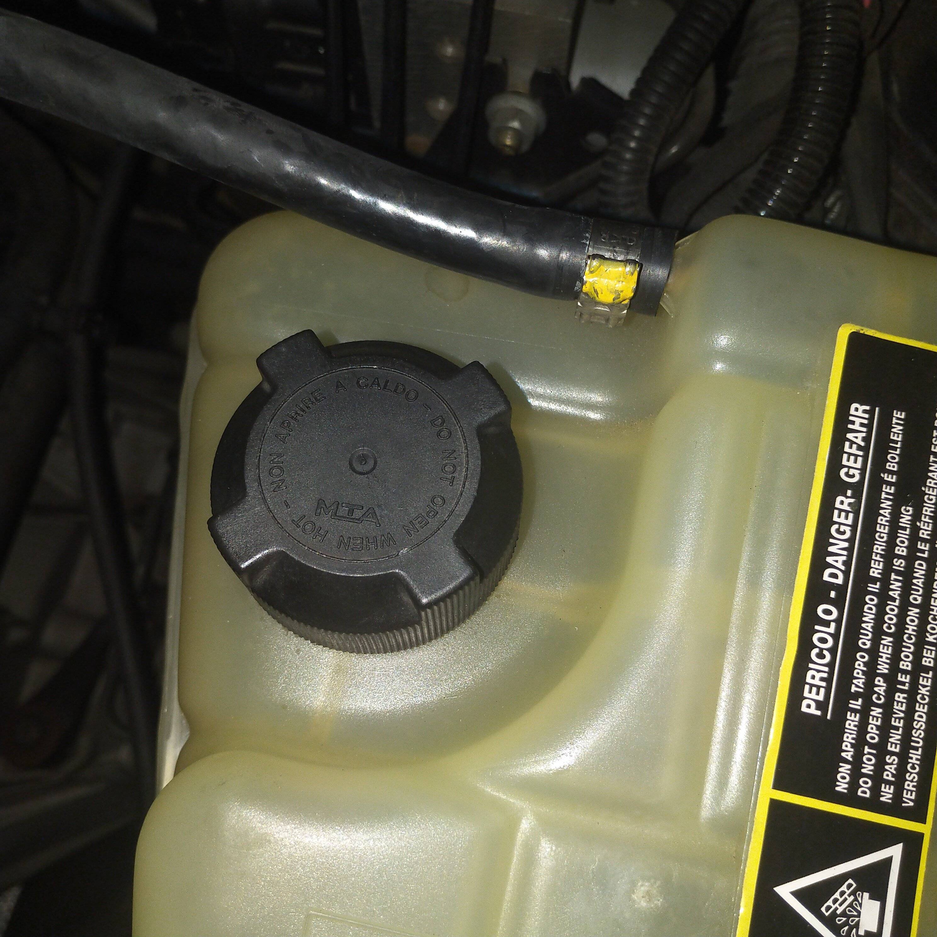

Mi è venuto un dubbio rispetto al problema di surriscaldamento: tappo della vaschetta di espansione corretto.
Non vorrei fosse un tappo con valvola non idonea che non fa raggiungere la giusta pressione.
La mia è una 2° serie, 2.0 TS 155 Cv prodotta nel 2000.
Sul manuale e su eper trovo un tappo con tubo di sfiato.
- Sulla vostra che tappo c'è?
- Il tubo di sfiato dove finisce?

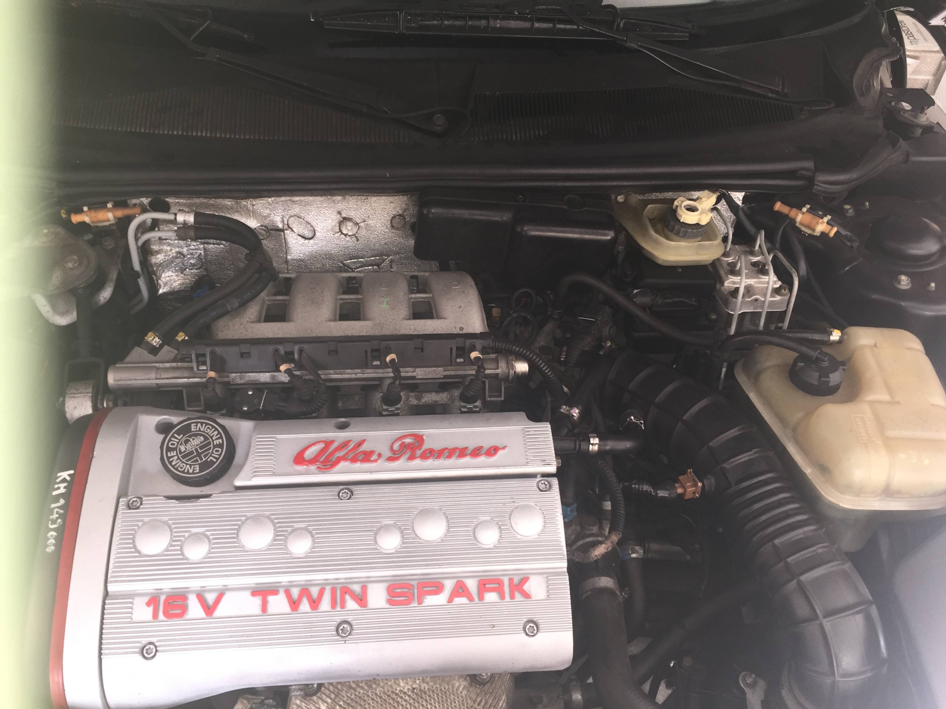

Ciao, come vedi sulla mia c’è il tubo.Non saprei dove va a finire, ma penso da nessuna parte, scarica direttamente sulla strada. Tieni presente che la mia è una prima serie del’95

A livello del mare qualsiasi pressione del tappo è buona per contenere l'ebollizione, comunque eventualmente non causa sovratemperature ma l'ebollizione del liquido.
Se il liquido non è acqua che teoricamente bolle a 100 °C, la concentrazione corretta di Paraflù la porta ben oltre le temperature che hai indicato.
Comunque il tubicino scarica a terra, evento eccezionale dovuto ad un errore di livello di rabbocco oppure una catastrofica ebollizione.
