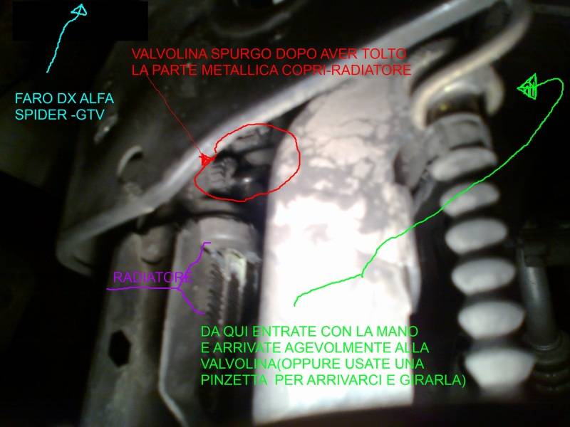

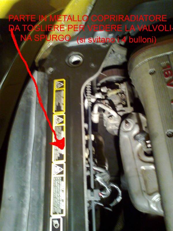

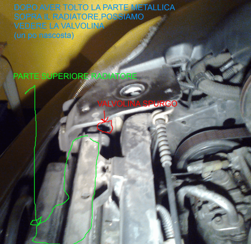

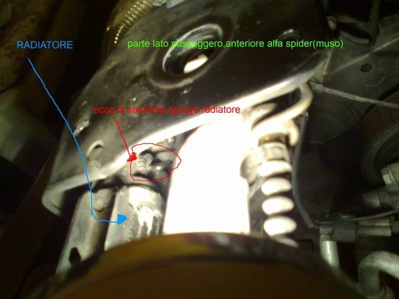

E poi per ultimo mettiamo delle foto per farvi capire dov'è la valvolina spurgo radiatore sugli spider e gtv:
#42
Medesimo posto per tanti radiatori.

ho messo queste foto,perchè tanti utenti chiedono sempre dov'è la valvolina..:)....per trovarla ci son stato un pochino...almeno io.. perchè è coperta dalle lamiere,...si la vaschetta la tengo d'occhio roberto,
