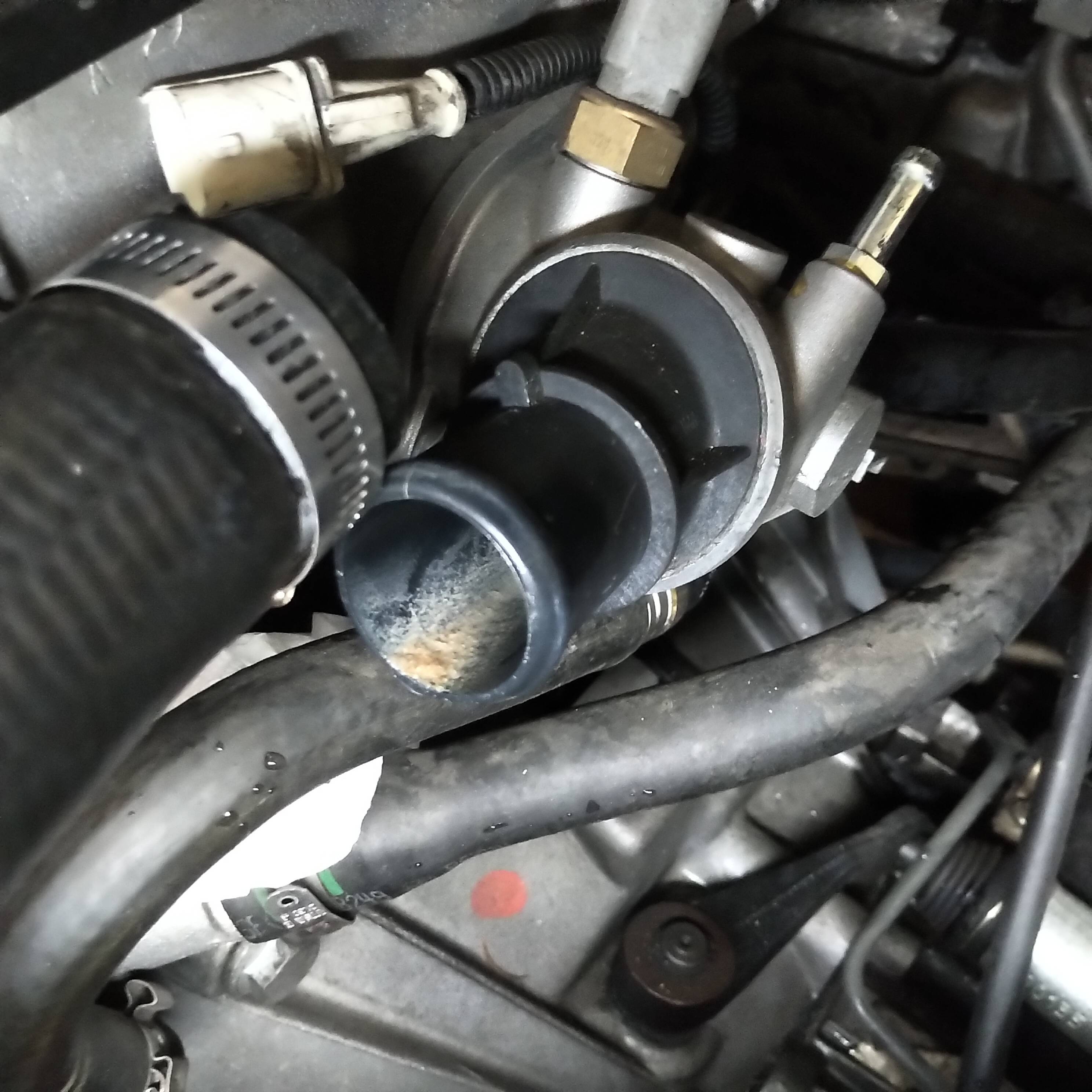

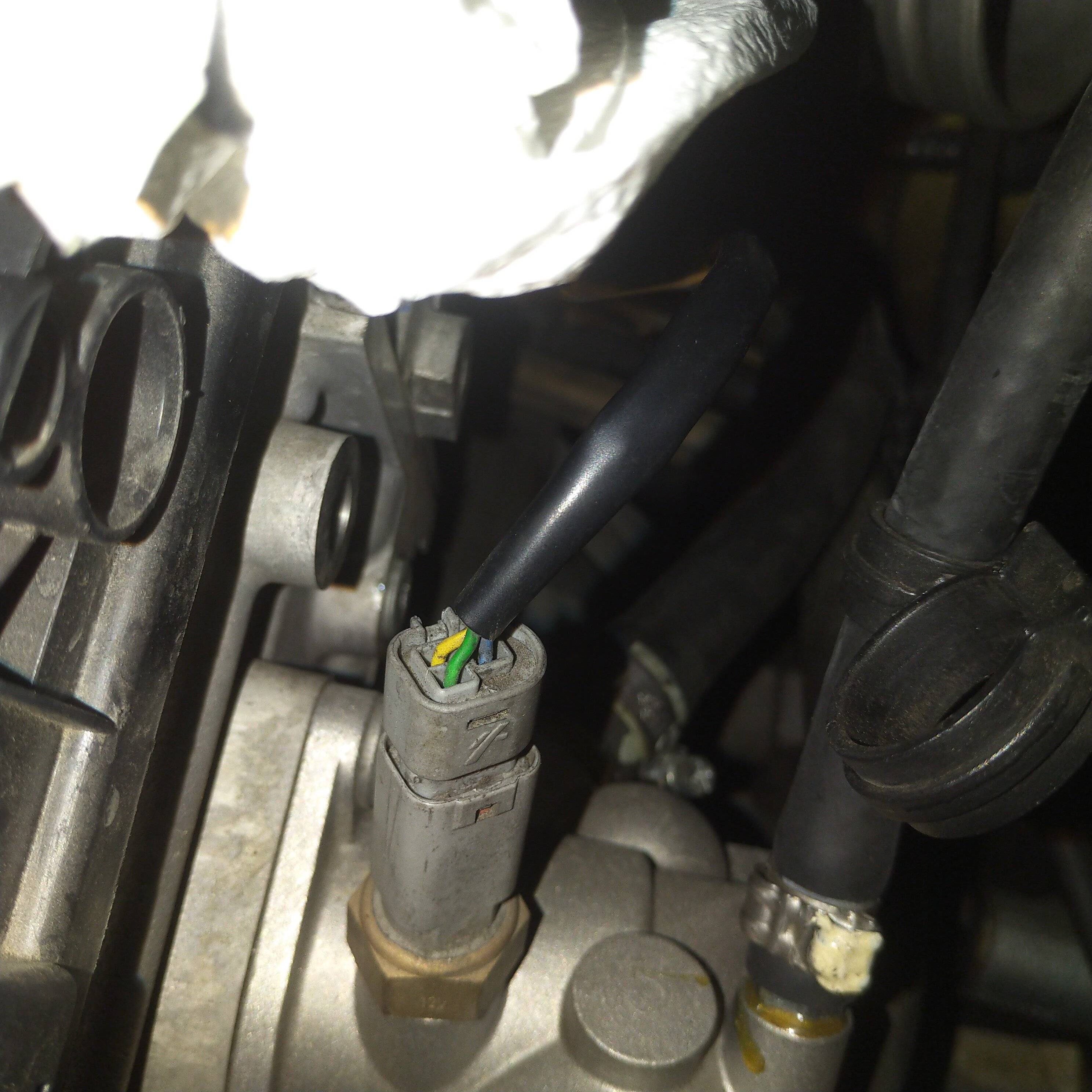

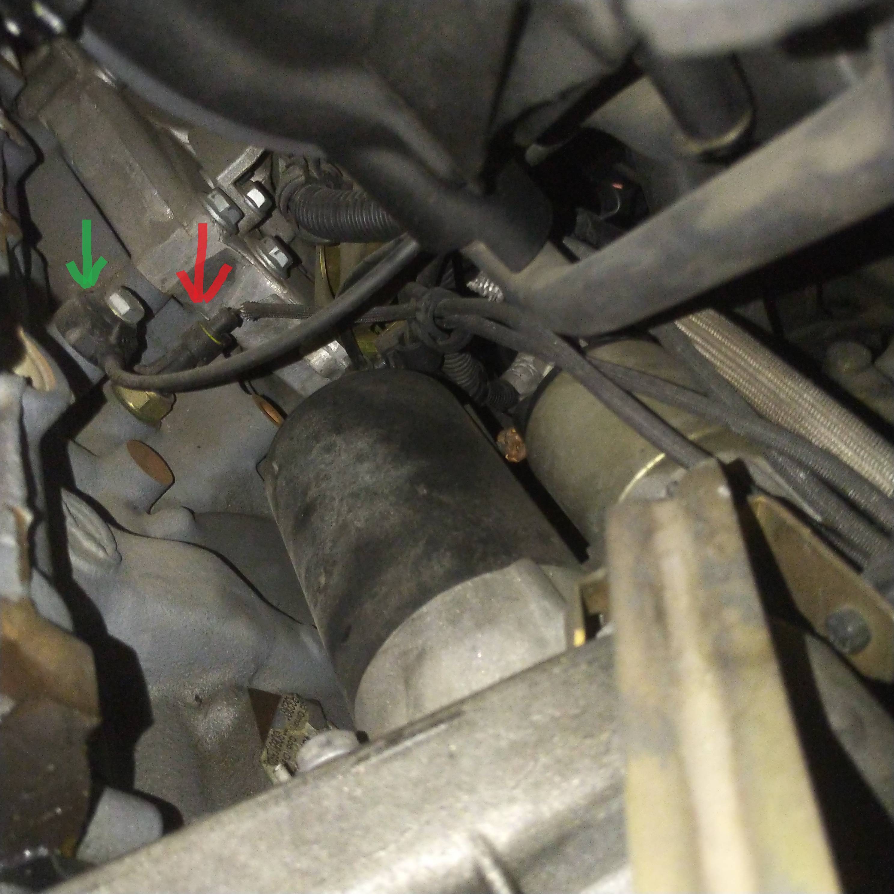

Ho fatto le foto.
Nella 1 c'è il termostato posto sulla valvola termostatica.
Alla ricerca del termostato sulla testata, l'unico similare che ho trovato è dietro al blocco (lato condotti aspirazione). Quello con la freccia rossa credo sia un termostato. Non so se acqua o olio.
Quello con la freccia verde, invece, non so cosa sia.
Nella 3, invece, non capisco cosa sia quel cappuccio di gomma posto sul condotto del refrigerante lato collettori scarico.
Quello è "quello" importante ossia contiene due sensori, uno che invia il segnale alla centralina ECU e l'altro al termometro di bordo.
Gli altri sensori, se non vedo male, si riferiscono al captatore che rileva eventuali detonazioni e mi pare la sonda del livello olio (o forse il sensore di giri).
Dovresti fare una foto da diverse angolazione.

Nella 2 la freccia rossa indica il pressostato olio e la verde il sensore detonazioni....trovato sul manuale officina.
Rimane il dubbio di quel "tappo" sulla 3.
