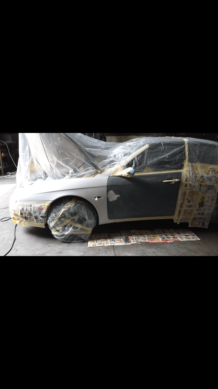

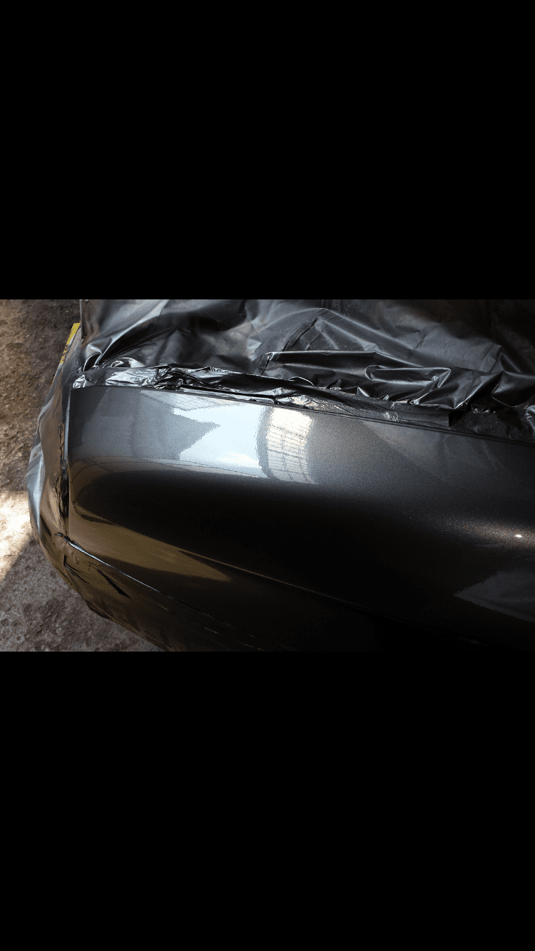

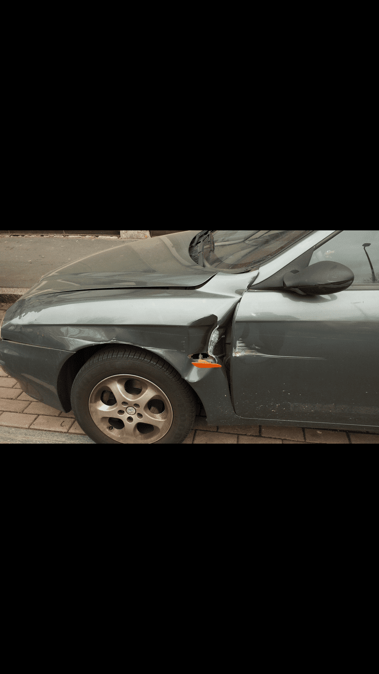

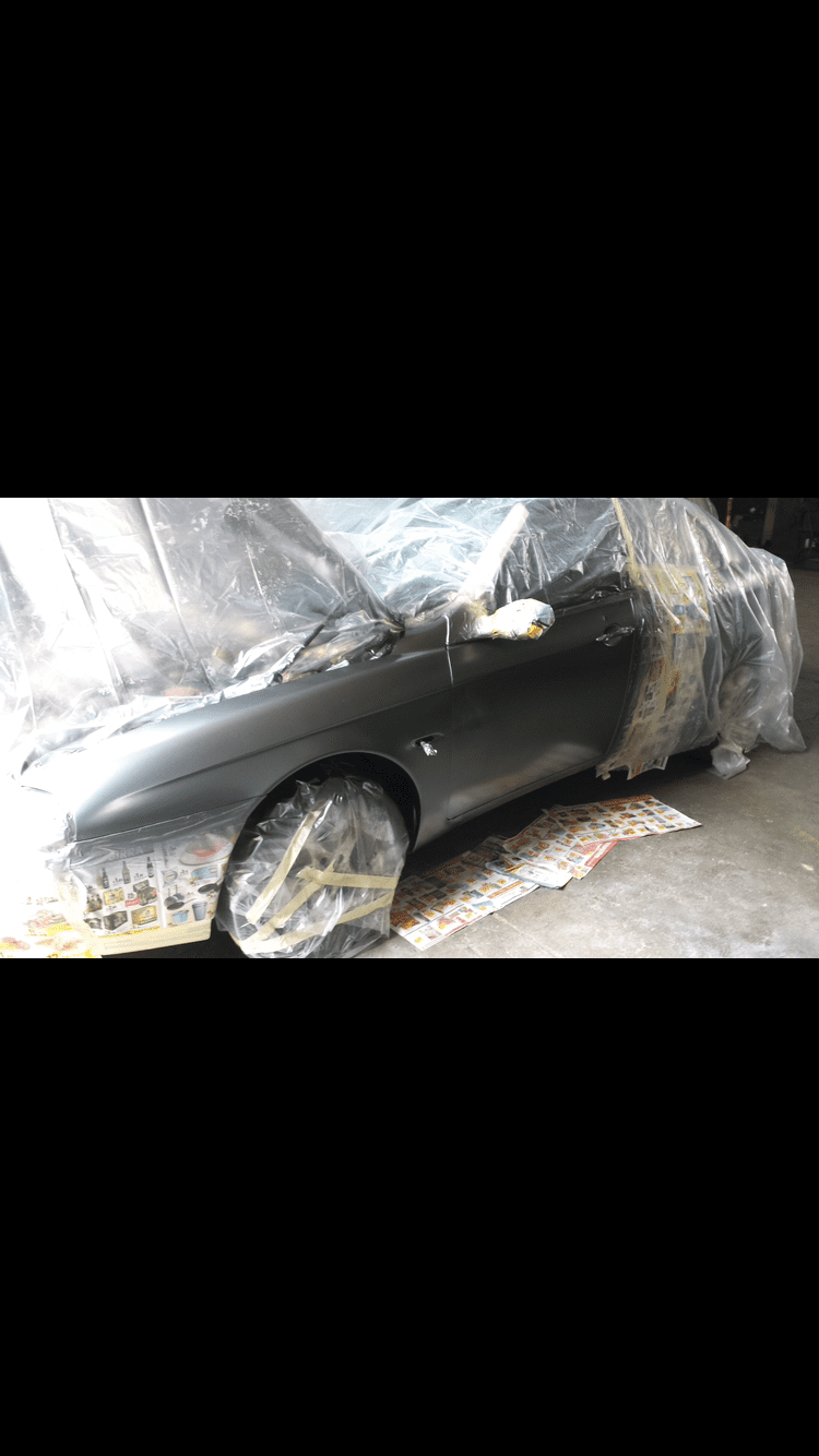

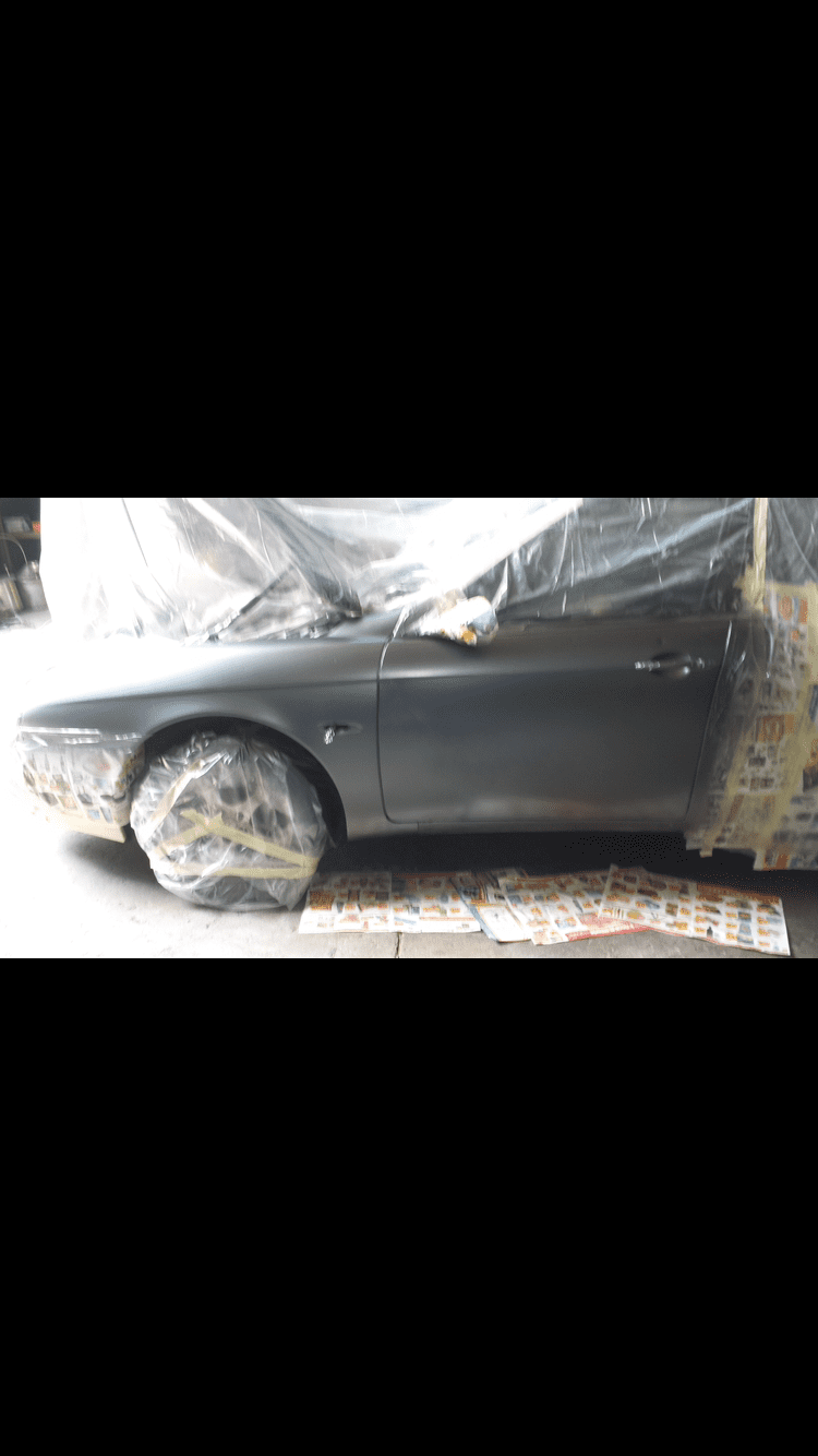

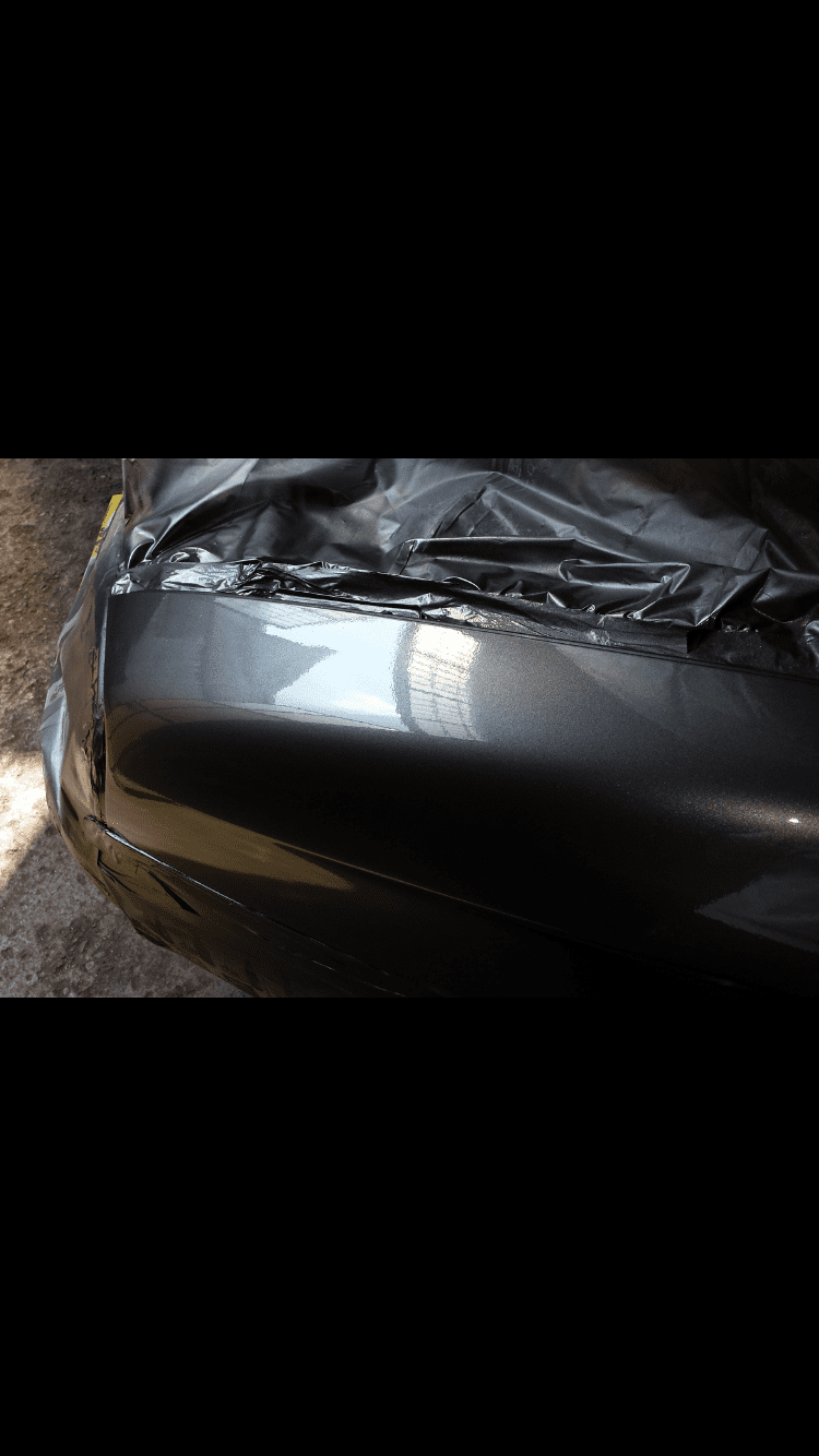

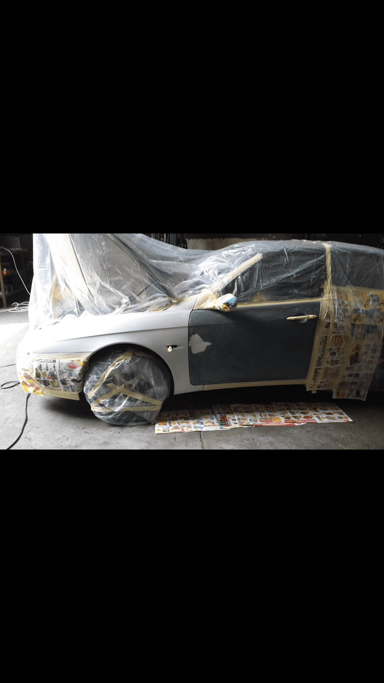

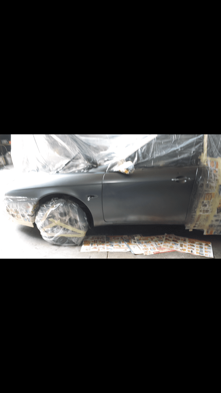

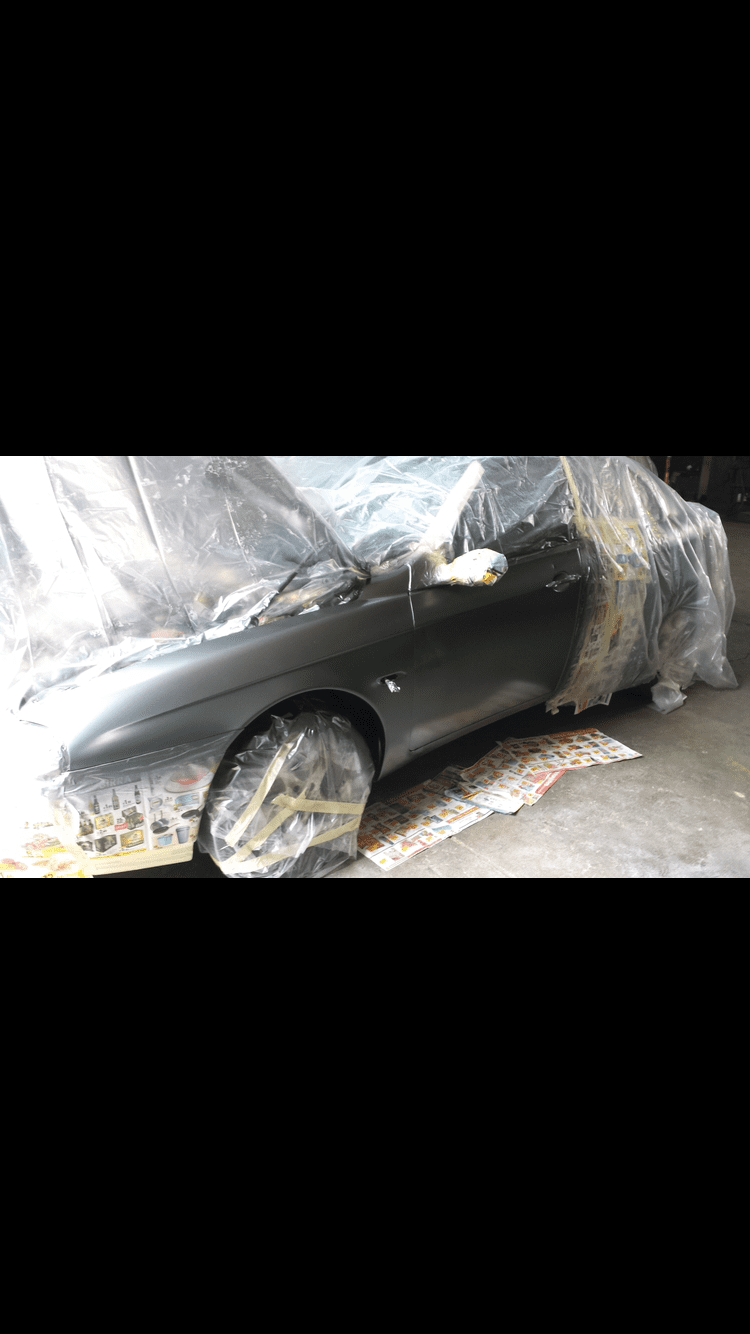

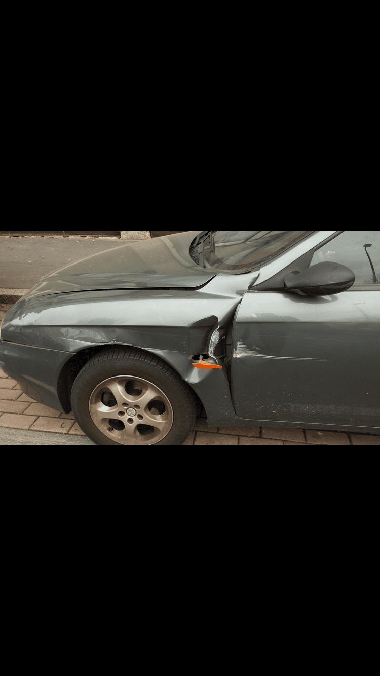

Questo è un lavoro che ho fatto su la mia vecchia 156 con vernici serie e catalizzate e devo dire che non mi sono impegnato più di tanto anzi di fretta e furia in quanto il giorno dopo dovevo partire e visto che un individuo a pensato bene di danneggiarmi il veicolo con il suo camion (il veicolo era parcheggiato) ho dovuto ricorrere hai ripari:
Le foto non sono uscite benissimo ma rendono l'idea, l'ultima è il lavoro finito, fondo 2 mani di vernice e due mani di trasparente catalizzati..
osservo da queste foto sarebbero che il lavoro è stato eseguito su un pavimento sporco, col passaruota libero non mascherato pieno di sporcizia che prende il volo quando soffi, incartato col giornale che produce pulviscolo, verniciato con i pezzi montati, senza un forno.,Mi sembra poi che la buccia d'arancia sia ben visibile anche nelle foto a detta tua scadenti che hai fatto. Qua stavamo parlando della verniciatura delle Ferrari... anzi il tema sarebbe i difetti della Stelvio, quindi siamo ampiamente OT.
Reazioni: igoroptik
Qualche post prima qualcuno ha menzionato le vernici parlando della delicatezza della stessa e qualcuno aveva accennato che sono meglio le attuali, mi sembrava corretto chiarire che le vernici attuali non sono come quella di una volta..
Le foto le ho postate appositamente e se leggevi bene il mio post era stato chiarito il fatto che il lavoro era stato fatto di fretta e furia oltre alle foto non venute proprio bene, si corretto il posto era impolverato mi sono arrangiato come potevo per riparare al danno visto che con la macchina dovevo partire, e volevo dimostrare che nonostante il lavoro fatto alla buna con ottime vernici il risultato non è stato affatto male.
Le parti non sono state staccate in quanto bisognava sfumare anche le parti annesse non danneggiate per evitare che si notasse la differenza rispetto alla parte nuova cosa che fanno anche i carrozzieri
, se le smontavo e le verniciavo separatamente non avrei potuto sfumare il cofano, lo sportello laterale e il montante e si sarebbe notata la differenza tra la vernice nuova e quella vecchia, (ma questi sono trucchi da carrozziere difficile che chi non è del mestiere capisca il motivo del lavoro svolto).. non che io lo sia ma ho fatto altri lavori dove di vernici ne ho viste di cotte e di crude, e ho avuto modo di vedere di persona come lavorano i carrozzieri e come si fa una sfumatura per non notare la differenza..

Ci sono carrozzieri che lo fanno di professione e con tanto di forno camera stagna con filtri per la polvere e nonostante ciò non mi sembra di vedere in giro tutti si capolavori di precisione, anzi qualcuno aveva postato qualche lavoro svolto male..
Io mi considero fortunato per le conoscenze che ho e il risultato ottenuto nonostante attrezzature non professionali (direi che mi sono arrangiato) e soprattutto gratis ho speso solo i soldi per la vernice e un compressore nuovo che comunque si è reso utile nel futuro e con soli 300 euro ho sistemato la macchina, il carrozziere ne aveva chiesti 1.600euri..
