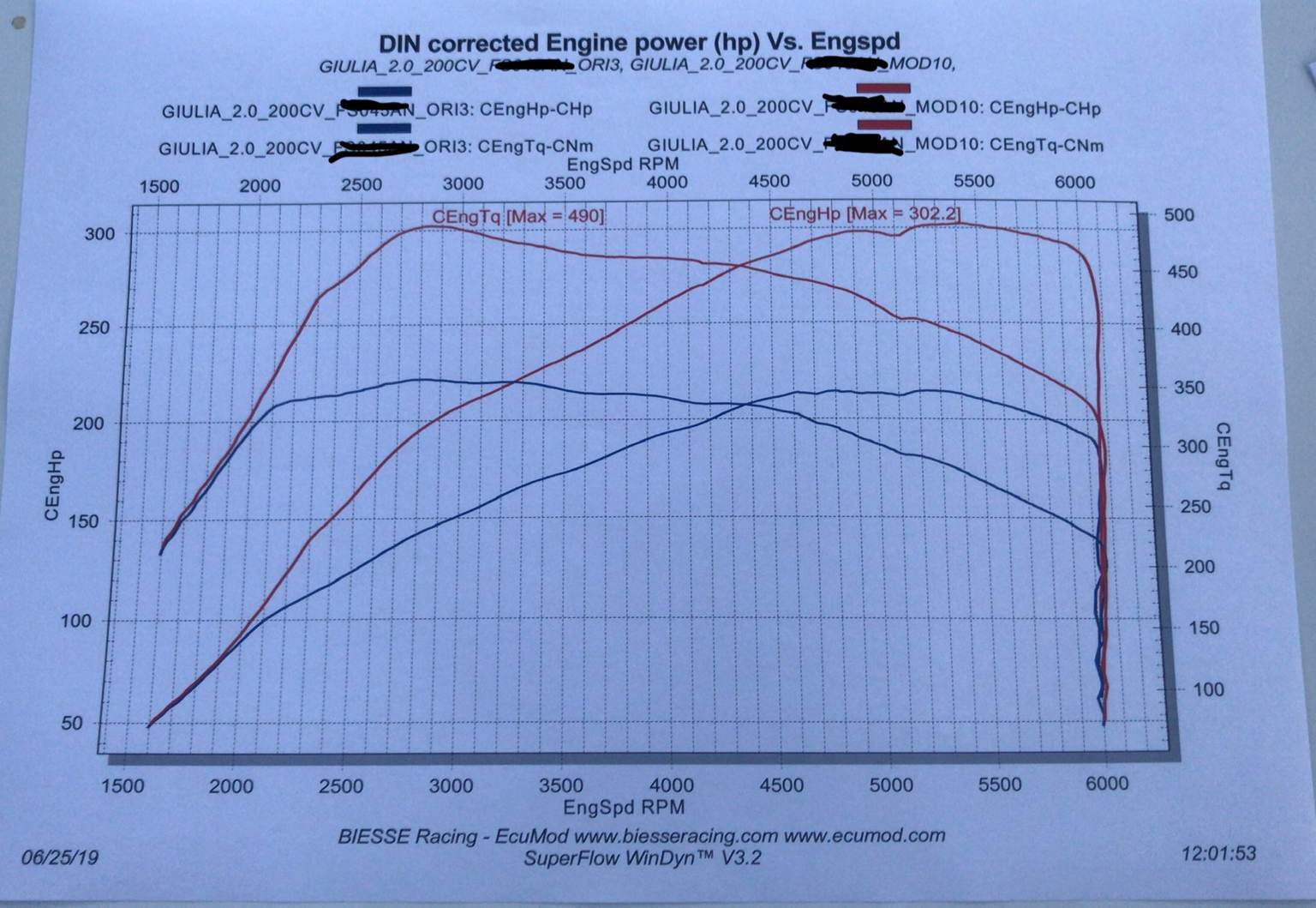

Tutto corretto, e in linea con quanto si trova online ad esempio da fonti come Carburatori Bergamo, che dal 200CV estraggono 280CV. Ma allora come mai chi compra il 280CV e rimappa ottiene 310CV?
2.0 200cv rimappata BIESSE
Ottimo risultato.

Infatti la mia è a 302 se vuoi arriva anche a 310

Perché generalmente la mappatura si fa in due, o più step. Il primo, in questo caso, è per togliere i "blocchi" e riportarla a stock (280), il secondo per incrementare la potenza ulteriormente.
