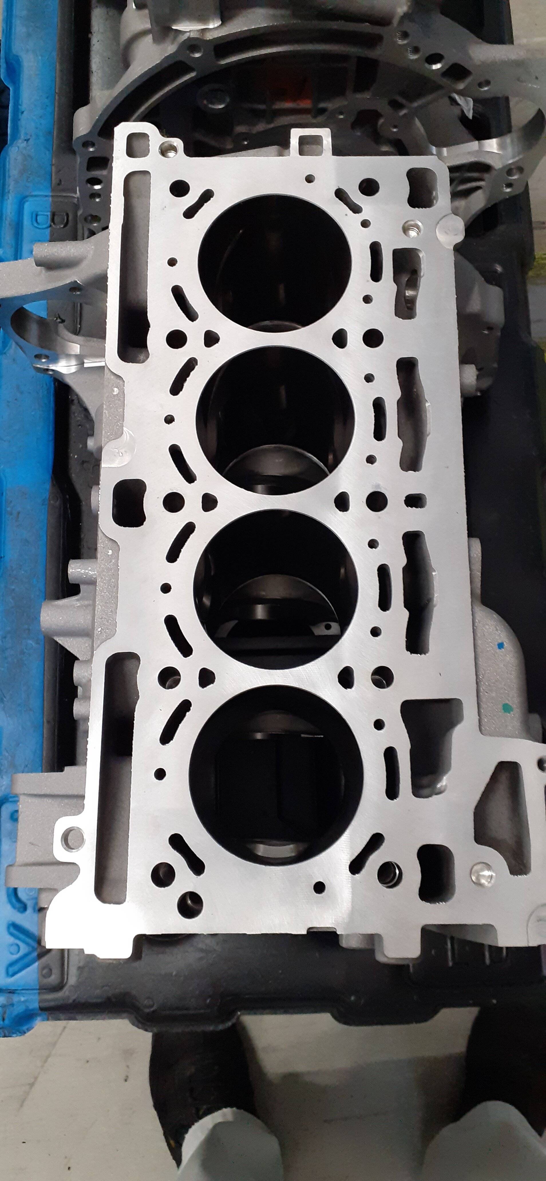

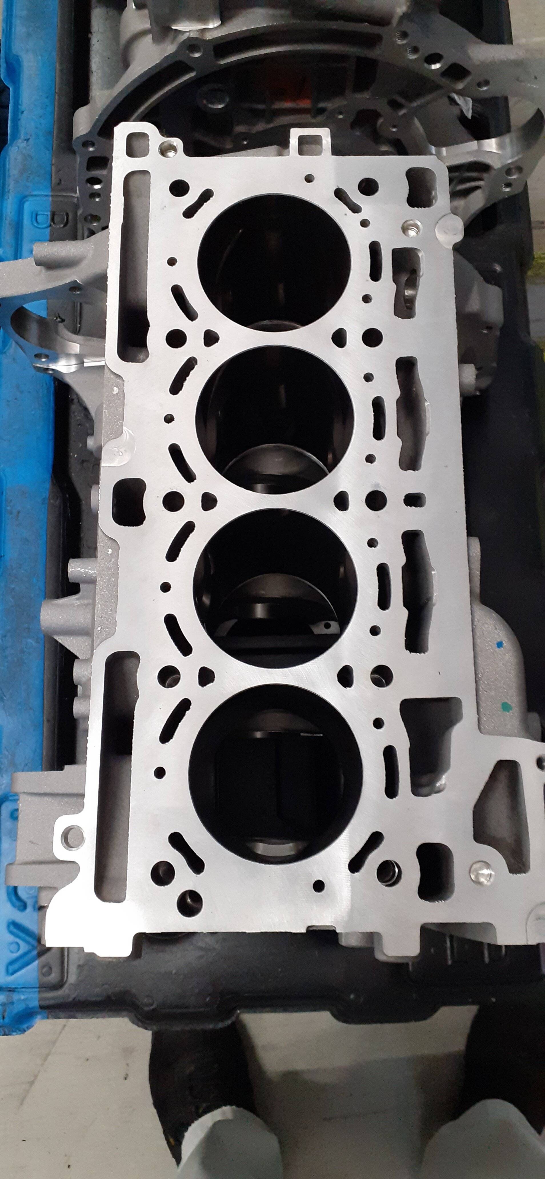

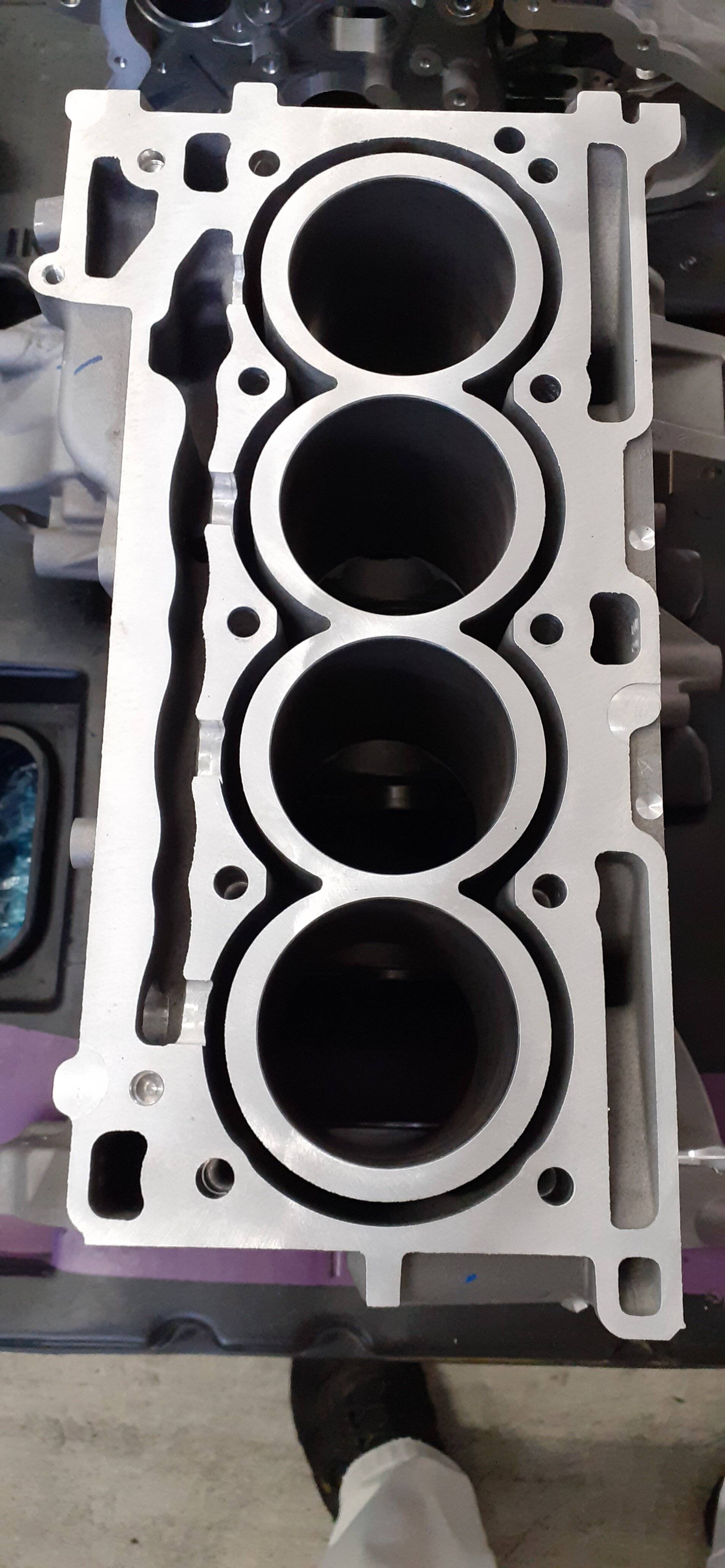

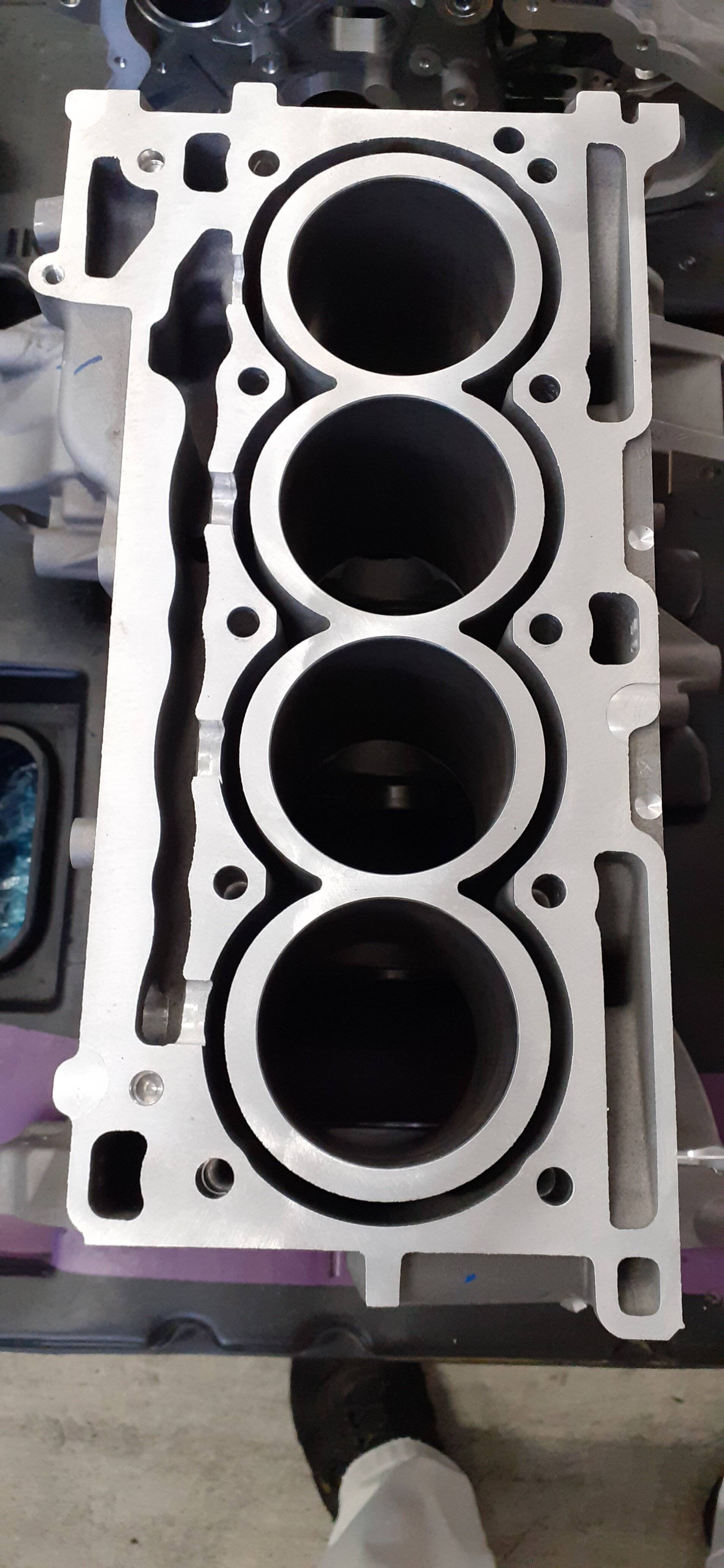

Ciao, per la versione 330cv è stato modificato il basamento i pistoni e il turbocompressore, tutto il resto è uguale, è stato modificato perché si criccavano le canne.
Per quanto riguarda il punto 3, chi compra una QV o una Gta, non penso ci faccia 400.000 km, quindi l'affidabilità c'entra poco, giustamente c'entra più la fruibilità del guidatore medio e le benedette emissioni!
Il primo è il 200/280, il secondo è il 330, questa è la modifica più importante, ma xe ne sono anche delle altre, meno evidenti, ma ugualmente importanti
Grazie per la condivisione. Differenze notevoli nei condotti di raffreddamento!
Visualizza allegato 237192Visualizza allegato 237193
Azz, un closed deck! Fighissimo!!!
