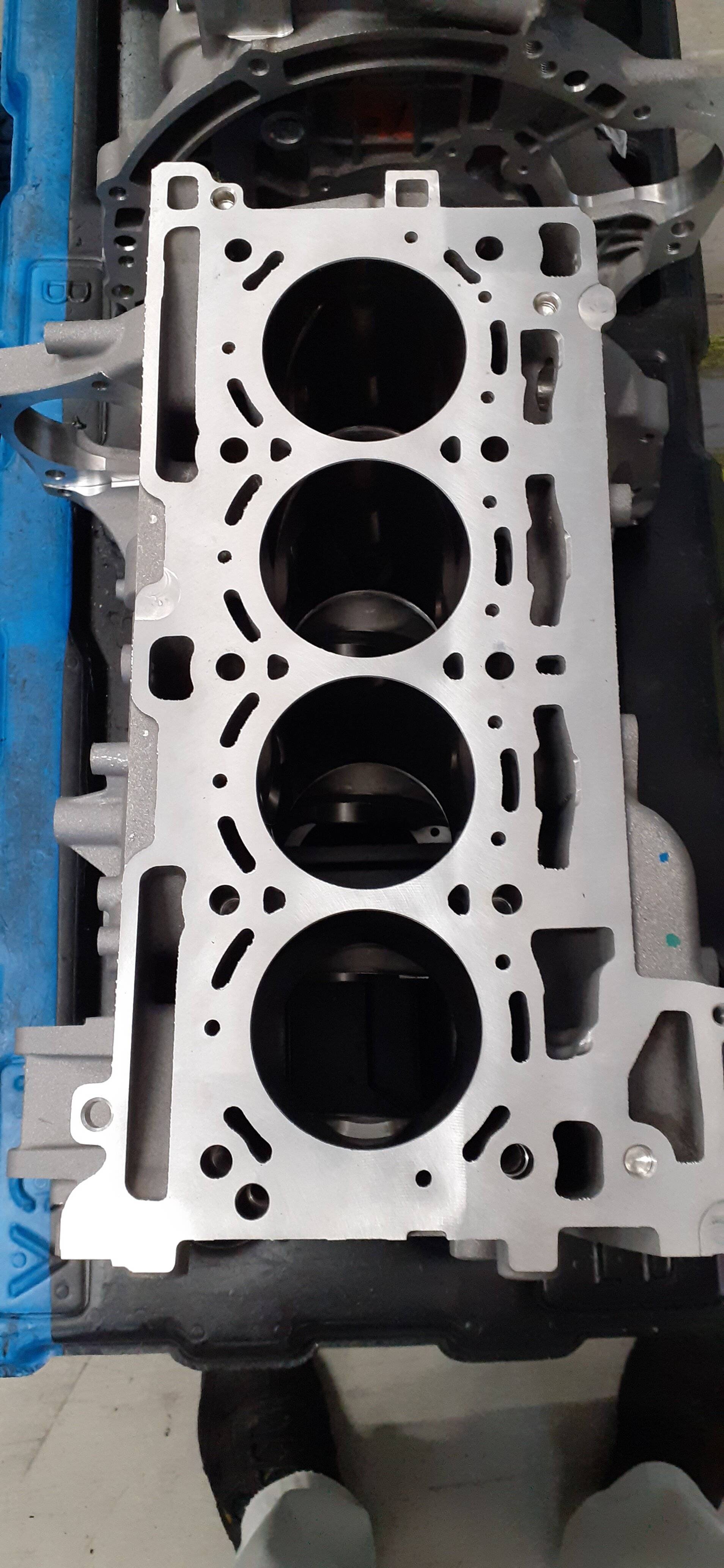

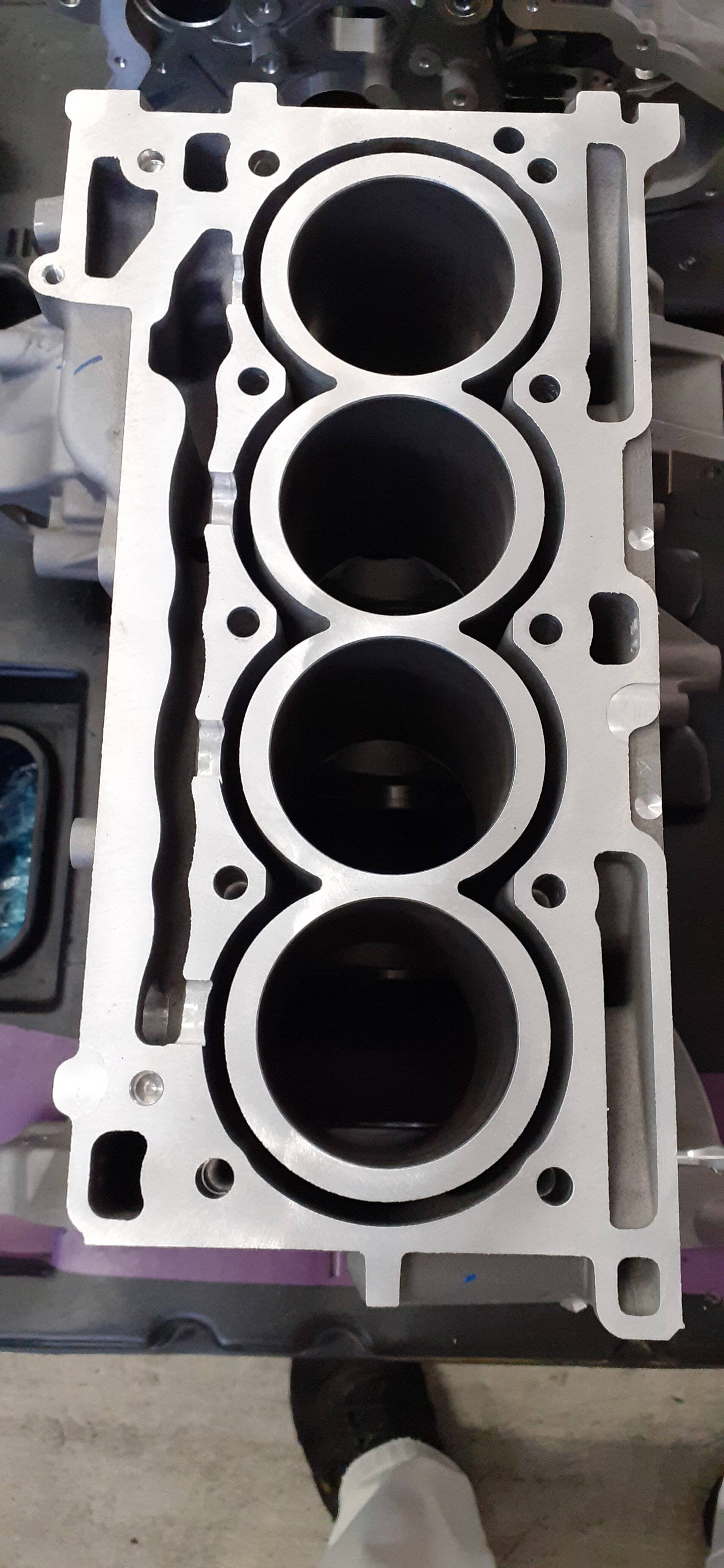

Ciao, per la versione 330cv è stato modificato il basamento i pistoni e il turbocompressore, tutto il resto è uguale, è stato modificato perché si criccavano le canne.
Per quanto riguarda il punto 3, chi compra una QV o una Gta, non penso ci faccia 400.000 km, quindi l'affidabilità c'entra poco, giustamente c'entra più la fruibilità del guidatore medio e le benedette emissioni!
Visualizza allegato 237192Visualizza allegato 237193
Il primo è il 200/280, il secondo è il 330, questa è la modifica più importante, ma xe ne sono anche delle altre, meno evidenti, ma ugualmente importanti
Ah cazzarola e ce lo dici solo adesso.. quindi al tridente gli danno questo 2.0 da 330cv e sulla giulia niente?? Ma è sempre multiair il 330cv o ha il doppio albero a camme come la Giulia Americana??
