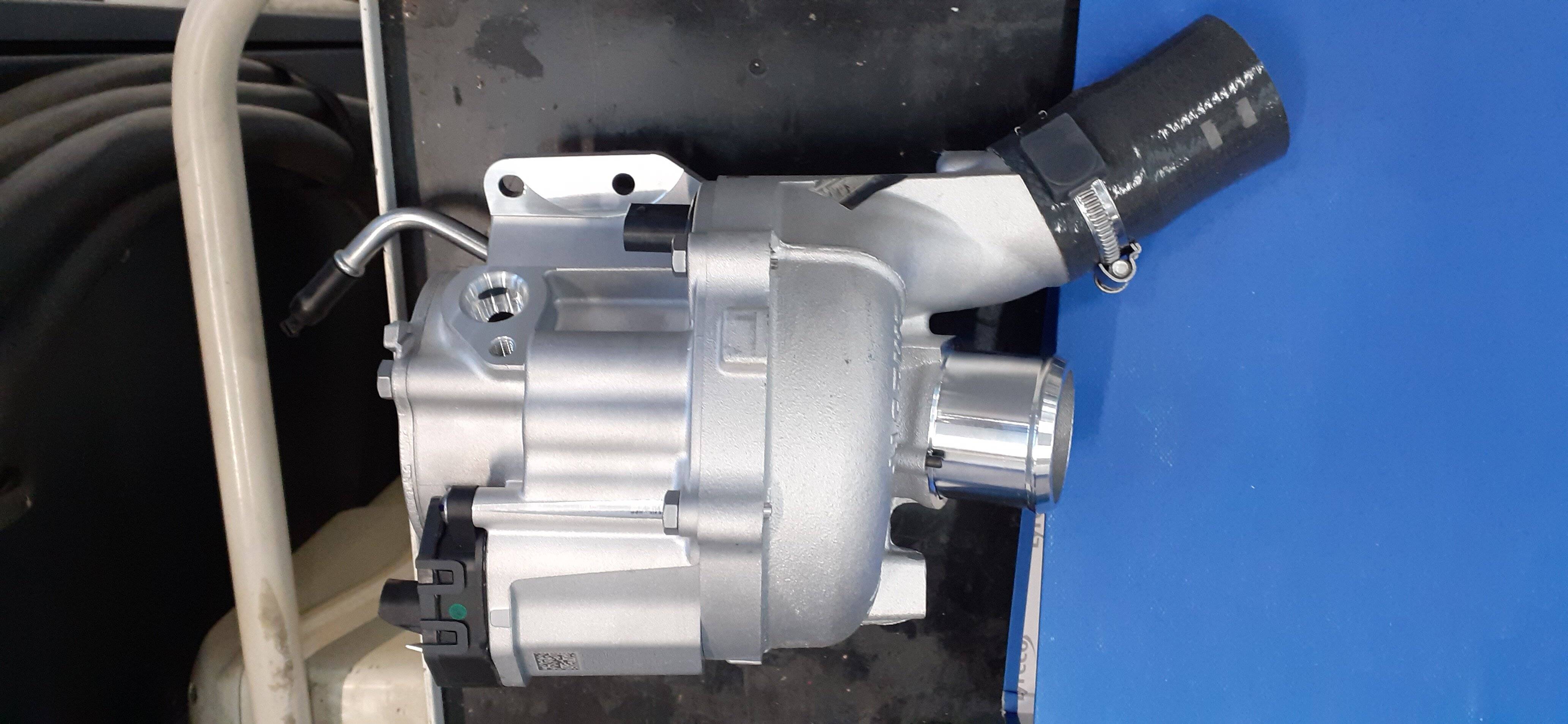

Questo è l'e-boost di cui vi parlavo, messo in parallelo alla turbina più grande di quella del 200/280cv e con il basamento di cui vi ho parlato in precedenza. In questa configurazione mi pare si arrivi tranquillamente sui 370cv!!!!

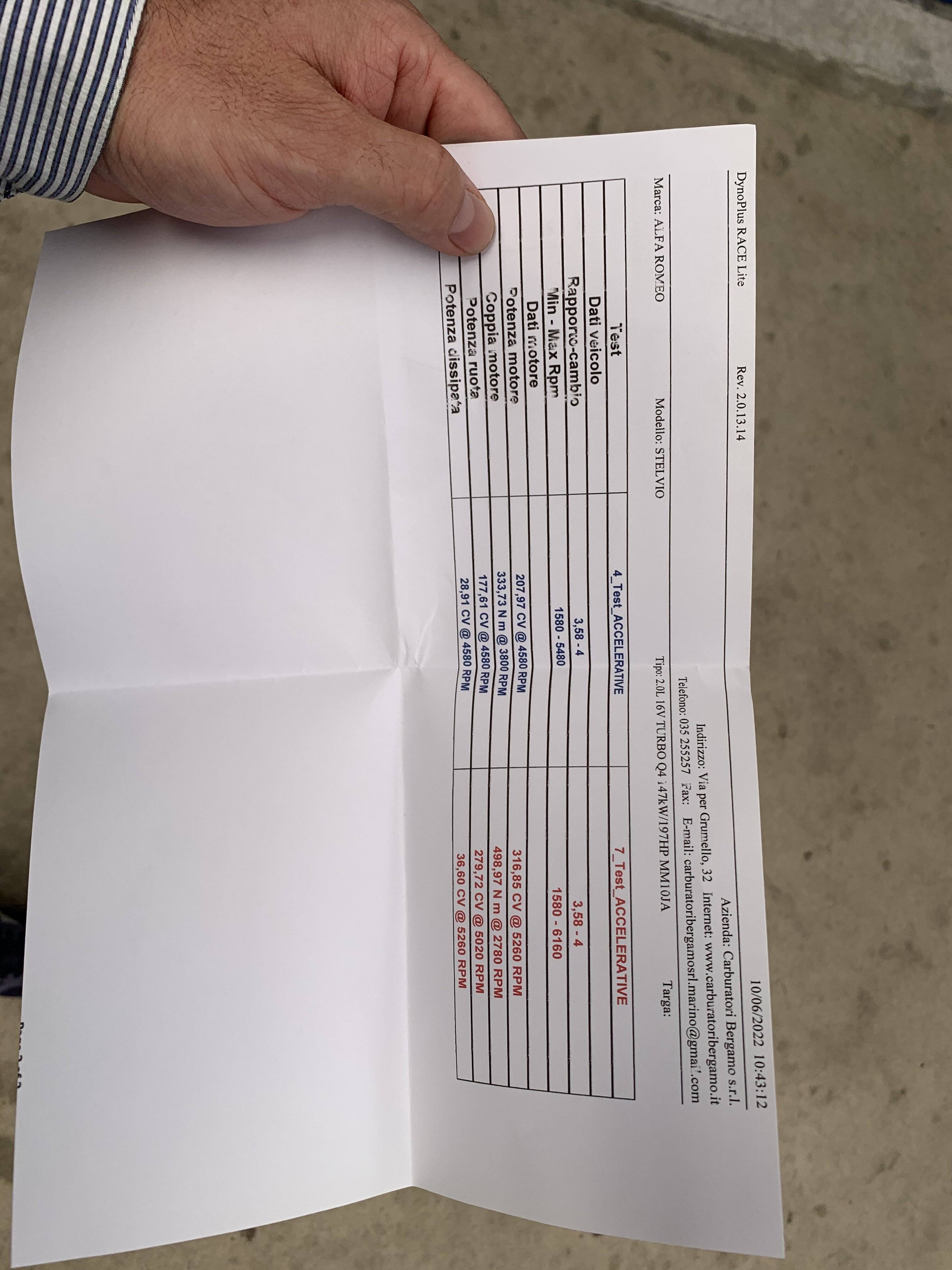

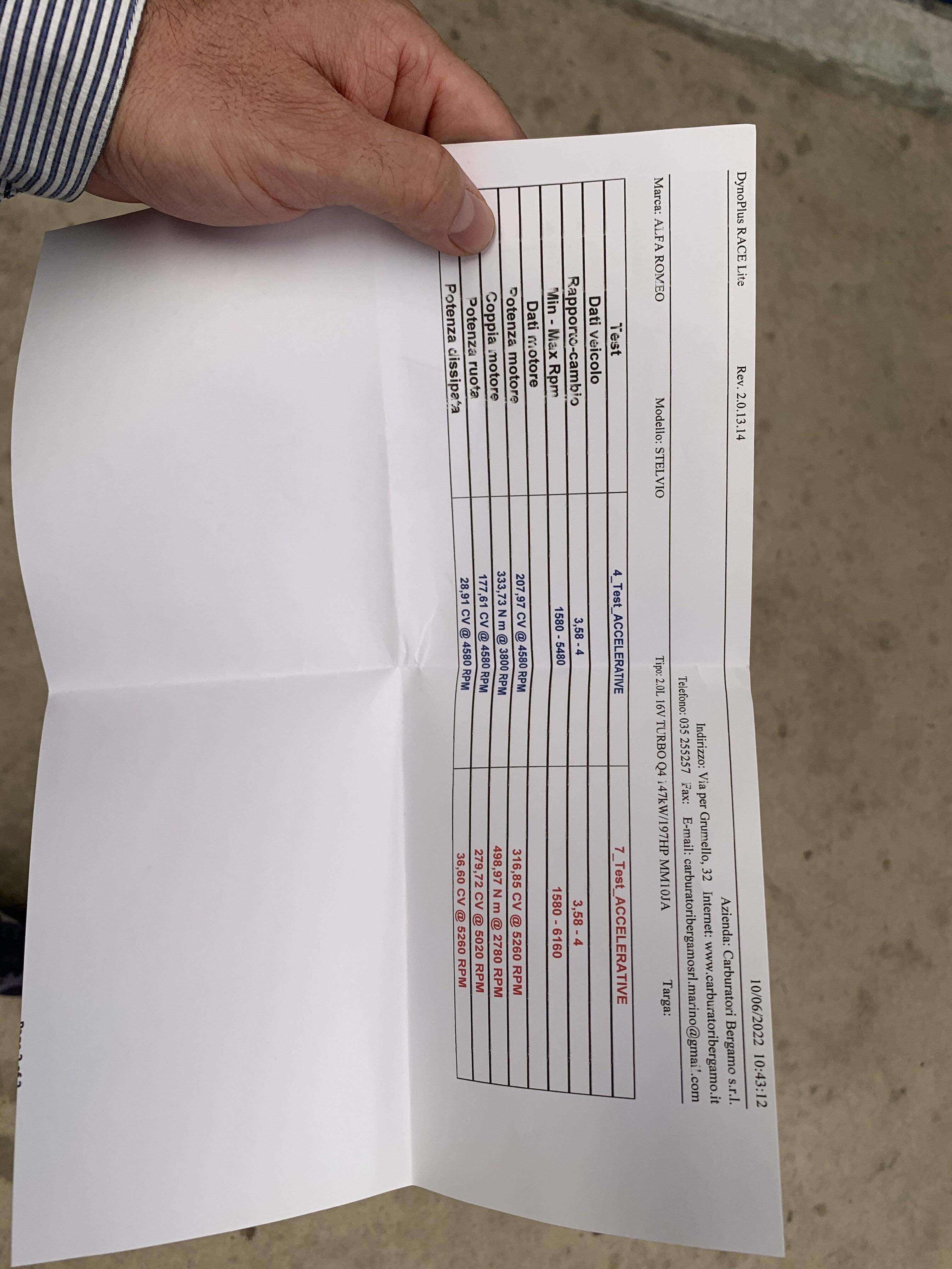

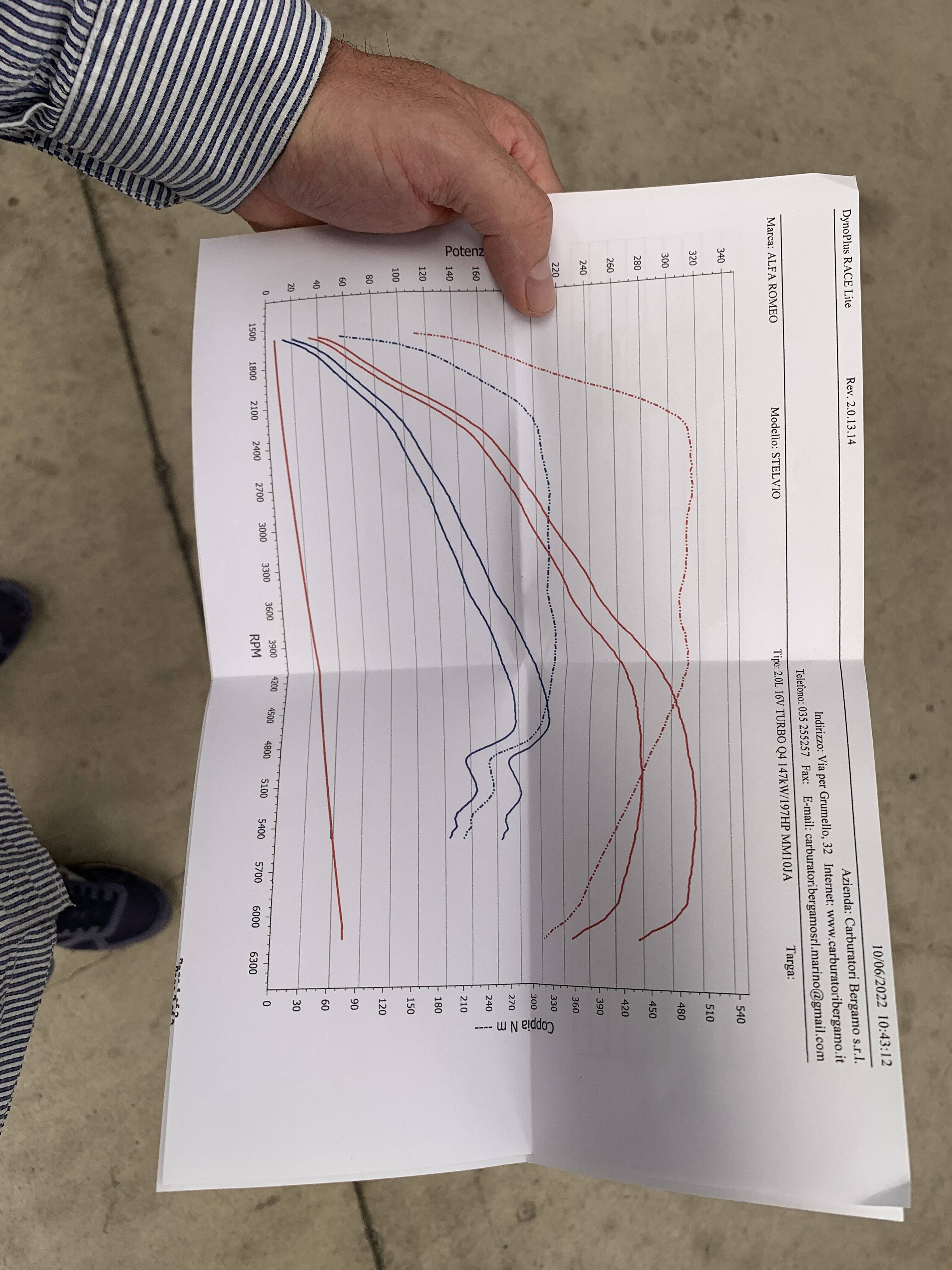

Per salire ancora serve cambiare lo scarico completo ma poi si rischia se si esagera. Questa è una mappatura affidabile come originale dice il preparatore. Allego bancata. Adesso deve adattarsi la centralina per una decina di giorni poi andrà ancora meglio. Comunque per ora è fantastica.
Aspetto commenti suggerimenti dagl esperti , grazie

Per salire ancora serve cambiare lo scarico completo ma poi si rischia se si esagera. Questa è una mappatura affidabile come originale dice il preparatore. Allego bancata. Adesso deve adattarsi la centralina per una decina di giorni poi andrà ancora meglio. Comunque per ora è fantastica. Visualizza allegato 237312
Penso che sia una figura, ma penso anche che se si rimane sotto i 300 l'affidabilità ringrazia....
Staremo a vedere... faccio il tifo per la bontà del progetto!!!! 😍
