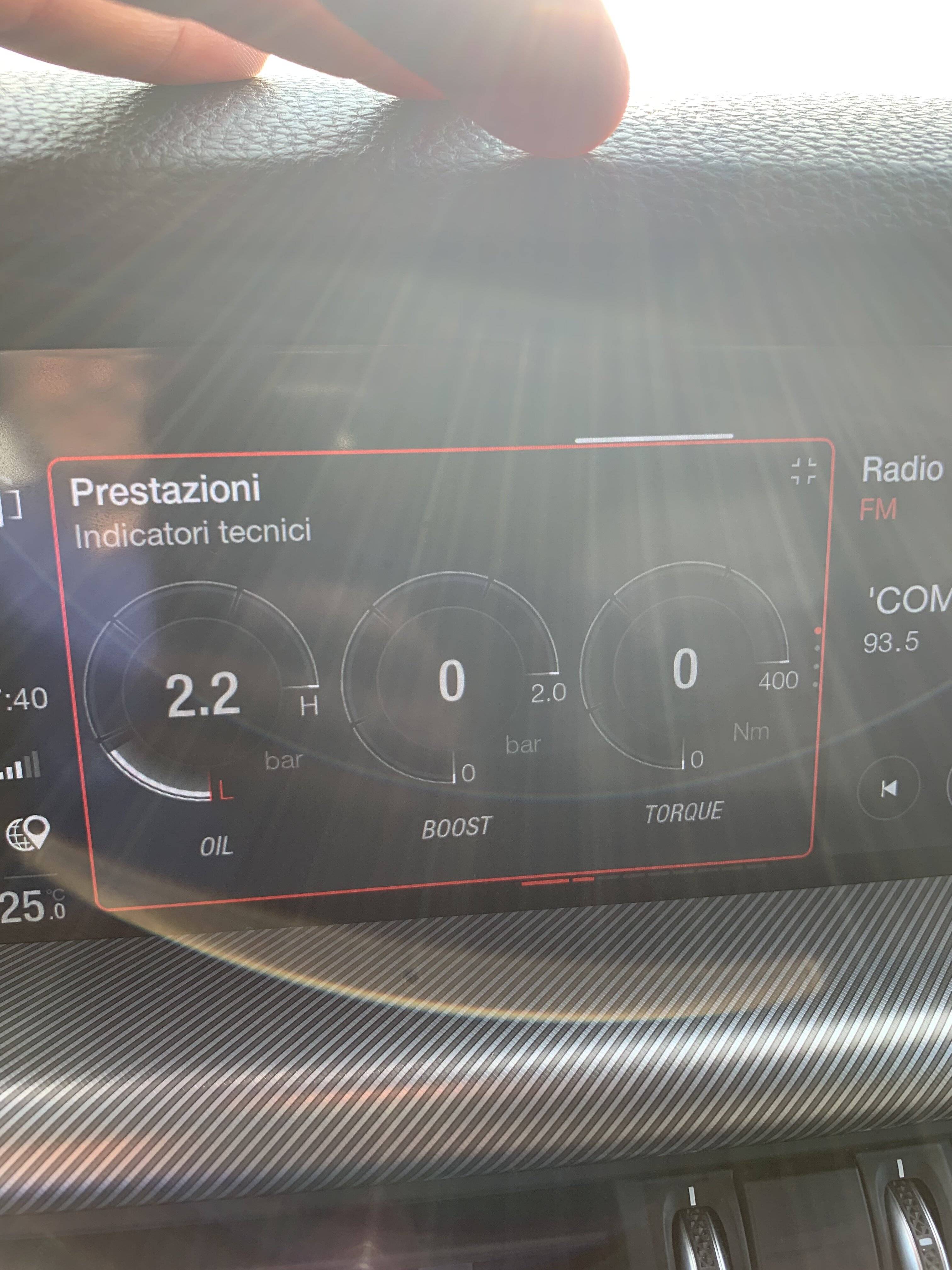

Sulla schermata prestazioni a che valori arrivate con il 200 cv ? E con il 280?
Grazie

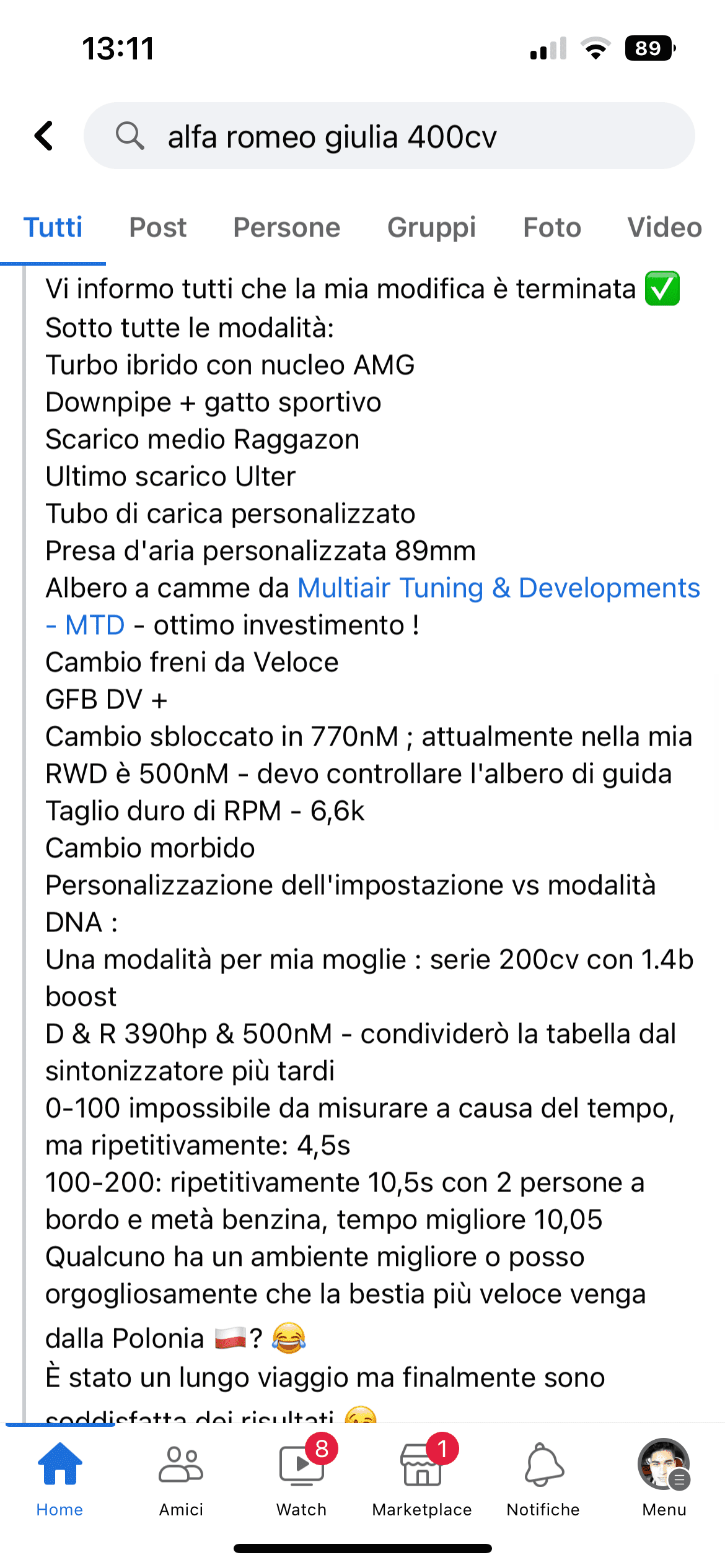

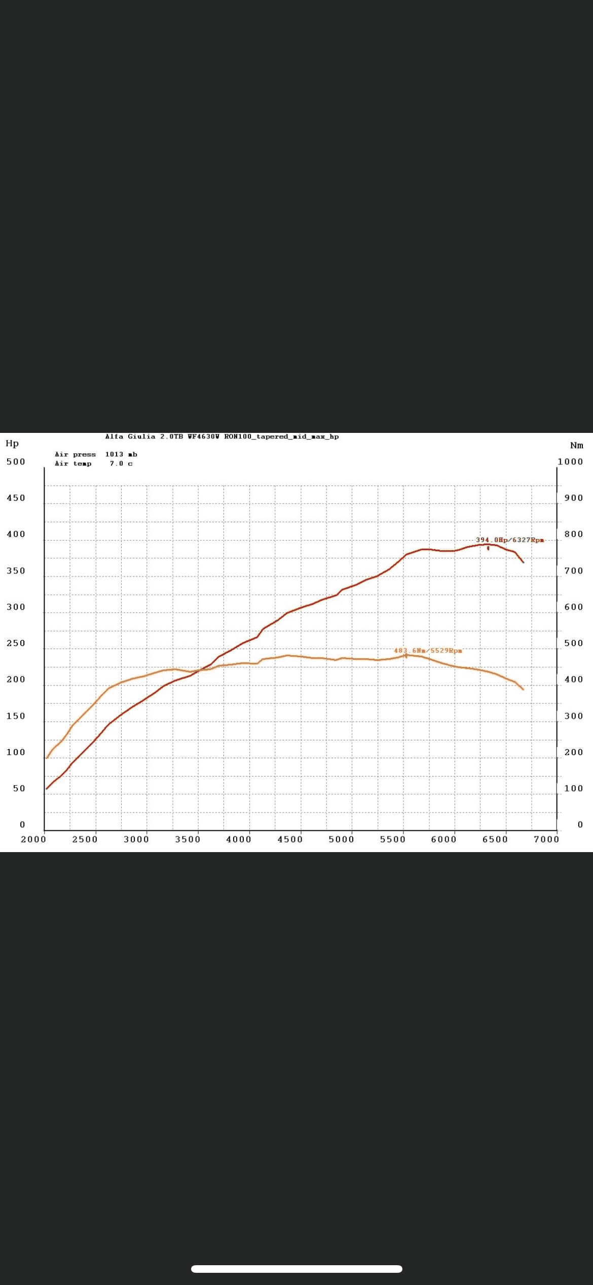

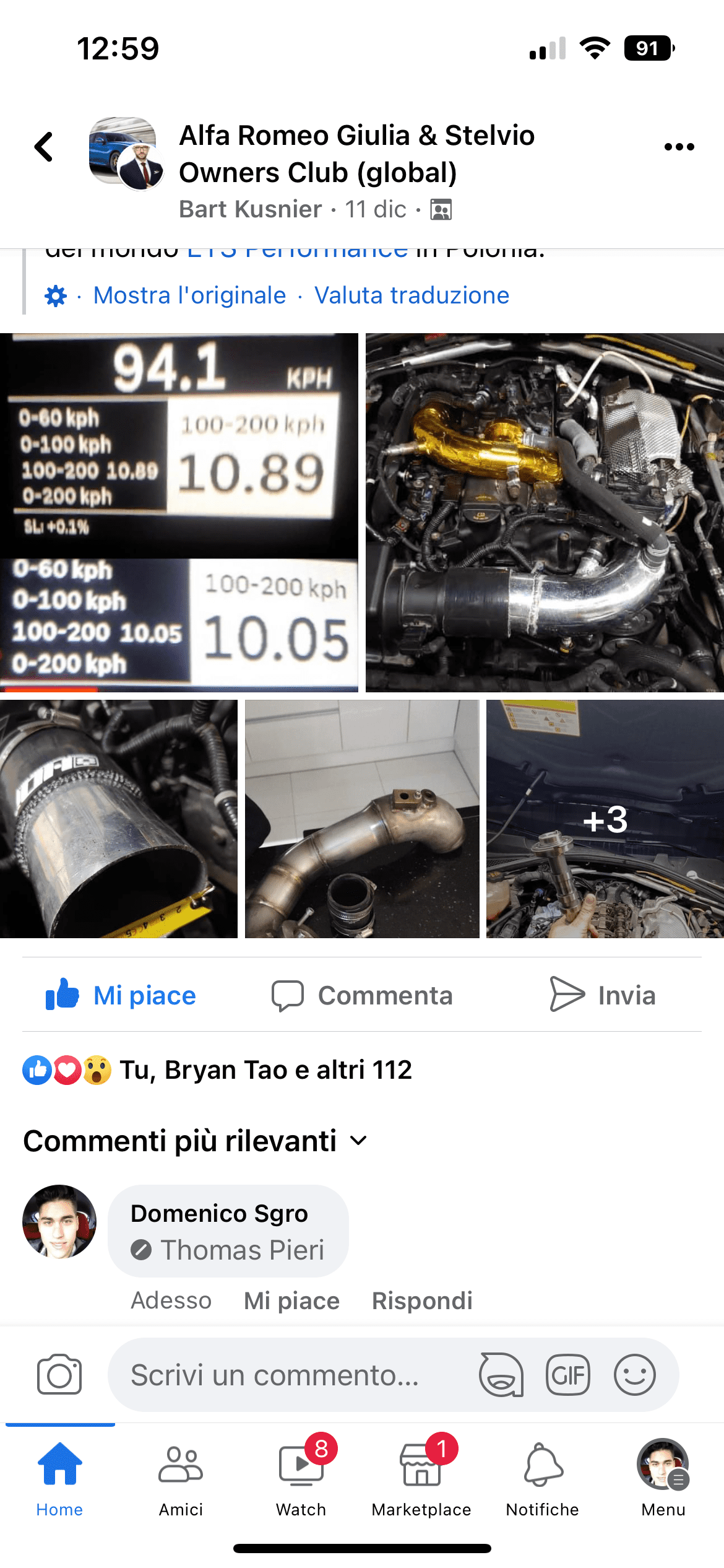

Ciao ragazzi,
a quanto ho letto il motore 2.0 tb della giulia non resisterebbe oltre i 330cv, be questo è quello che hanno fatto in Polonia… leggendo sui forum americani leggo di molti che montano turbine maggiorate per arrivare a 370/380cv, mi chiedo in America i cavalli vapore valgono di meno rispetto i nostri? 😂 scherzi a parte che ne pensate?
