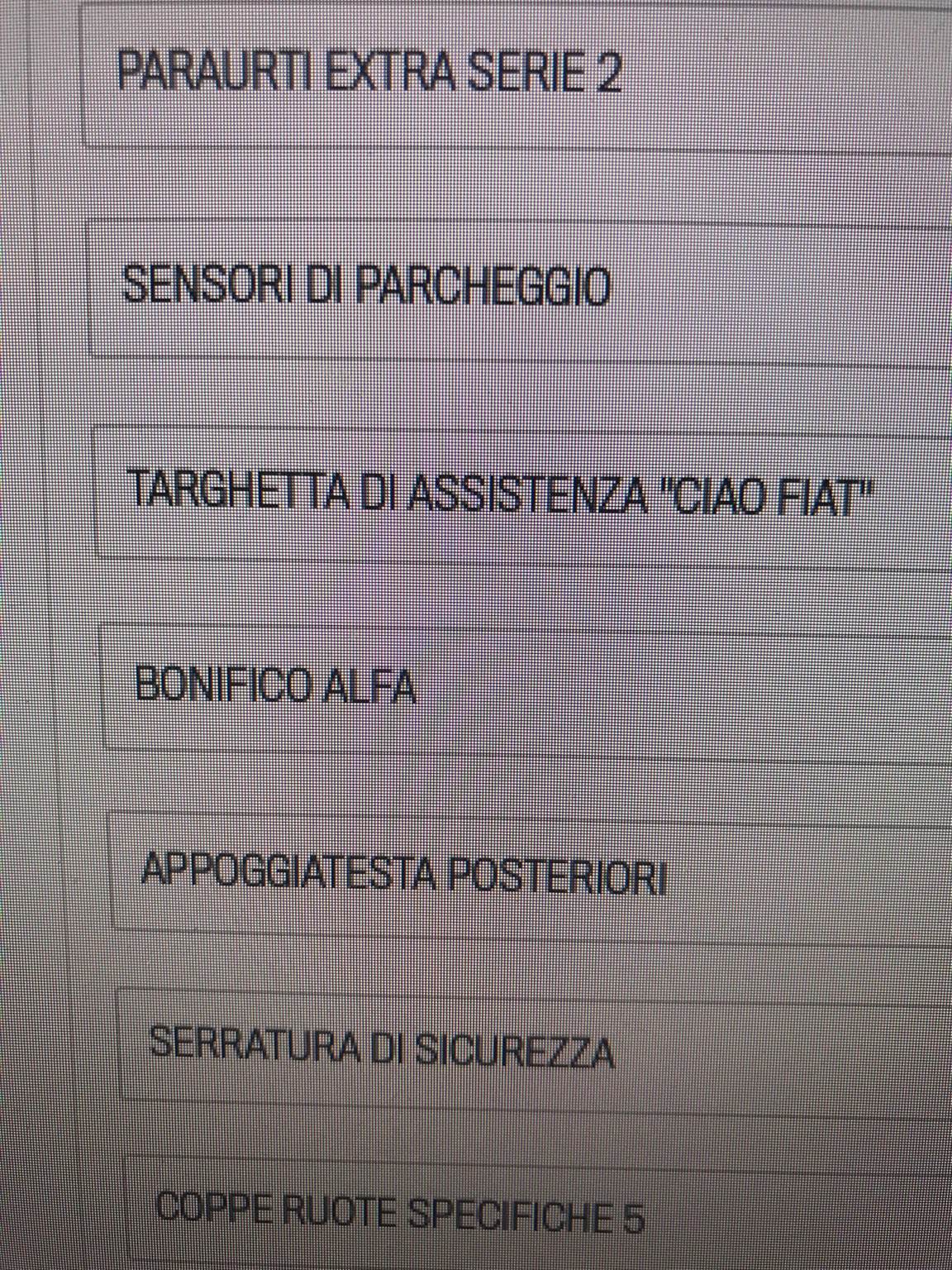

Mhhhhh non trovo la voce......mi sa che non c’è.......[emoji22]
#59
Visto!!! C’è

Puoi verificare nell'area personale del sito Mopar myAlfaRomeo, dopo aver associato il telaio al tuo profilo, controllando la sezione optional della pagina con i dati della tua vettura. Se tra gli optional trovi la voce "Bonifico Alfa", è presente l'opt 531.
Scusate mi sono perso. L'opt.531 cosa sarebbe in realtà? Il diff.autobloccante che fa parte del pacchetto Performance con le sospensioni attive?
Ho guardato nel myalfa, io ho le sospensioni attive e i diff. autobloccante, avendo acquistato il pacchetto Performance, ma la scritta "Bonifico Alfa" non la vedo... Inoltre nell'elenco ho trovato questa scritta "PARABR. RIFLETT. INFRAROSSI CON FASCIA SCURA ANTIABBAGLIAMEN" però nel mio parabrezza non c'è nessuna fascia scura... e per ultima cosa mi da la macchina come MY2018, mentre è una MY2019. Quindi non so quanto sia attendibile l'elenco accessori di myalfa. Ad esempio COMANDO SELEZIONE MARCE AL VOLANTE è riportato due volte...
