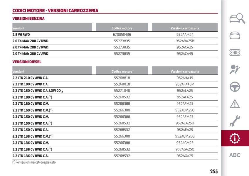

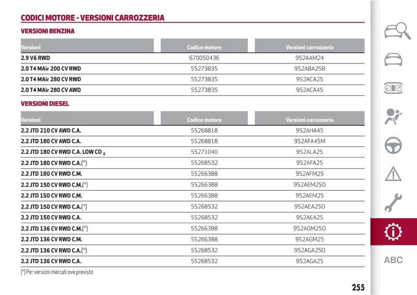

Infatti, se noti, praticamente tutti i preparatori che intervengono con rimappature, come primo step di potenza della 200 CV, propongono 280 CV (per andare anche oltre), cosa che sembra confermare il fatto che meccanicamente 200 e 280 siano sostanzialmente uguali.
Che il motore sia lo stesso si evince anche dal LUM che indica lo stesso codice per i due modelli:

I motori sono identici

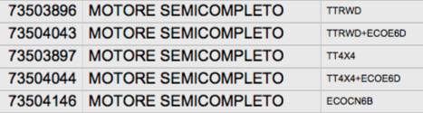

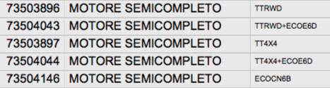

sono i codici dei motori semicompleti vale a dire il motore senza collettori, senza cablaggi elettrici, senza accessori vari ma comunque in se' completo e come vedi non ci sono discriminanti a seconda della potenza in ogni caso sul 200cv a un certo punto sono stati eliminati i componenti dell'EGR (che comunque non fanno parte del motore semicompleto).
Robe tipo pistoni, iniettori, bielle sono esattamente gli stessi, la turbina anche e' stata esattamente la stessa fino a febbraio 2018, poi sono stati differenziati i p/n, ma per piccole differenze, e con l'euro6d sono tornate di nuovo esattamente le stesse tra 200 e 280
