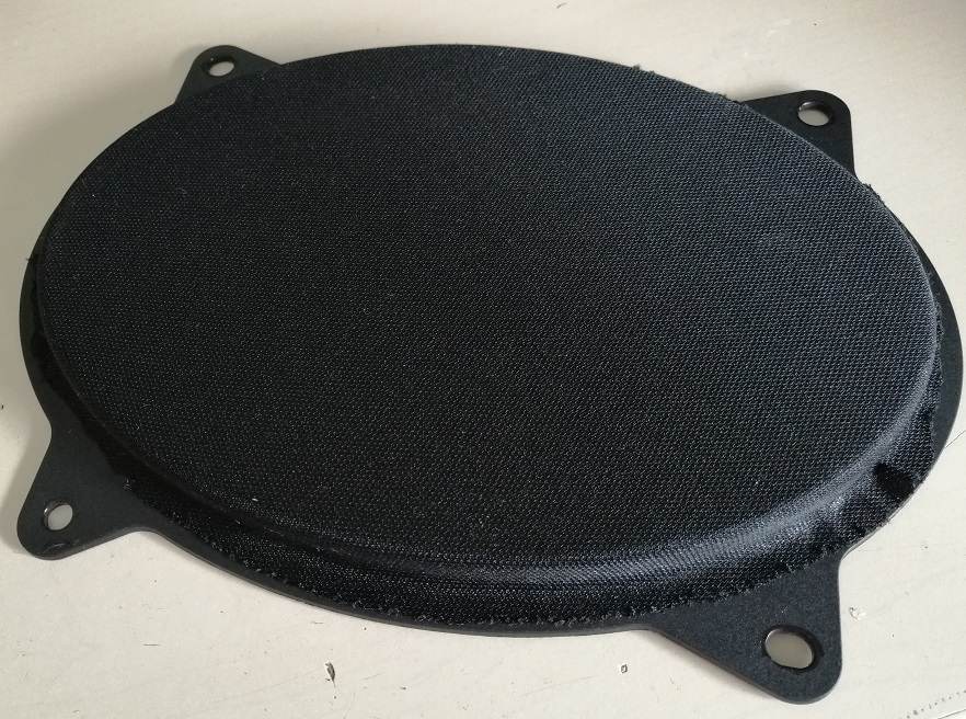

Per chi decide di installare un sub in cassa nel bagagliaio consiglio di togliere il tappo in plastica, aprirlo e rivestirlo con della tela acustica nera. così facendo non si vede il "buco" nel bagagliaio e si rende un minimo comunicante il bagagliaio con l'abitacolo. ho messo la foto del lavoro che ho fatto sulla mia:) per chi, come GPoint vuole installare un sub in free air va fatto un adattatore

Buongiorno, ma bisogna smontare la cappelliera?
Quindi hai montato il sub sulla predisposizione originale?
