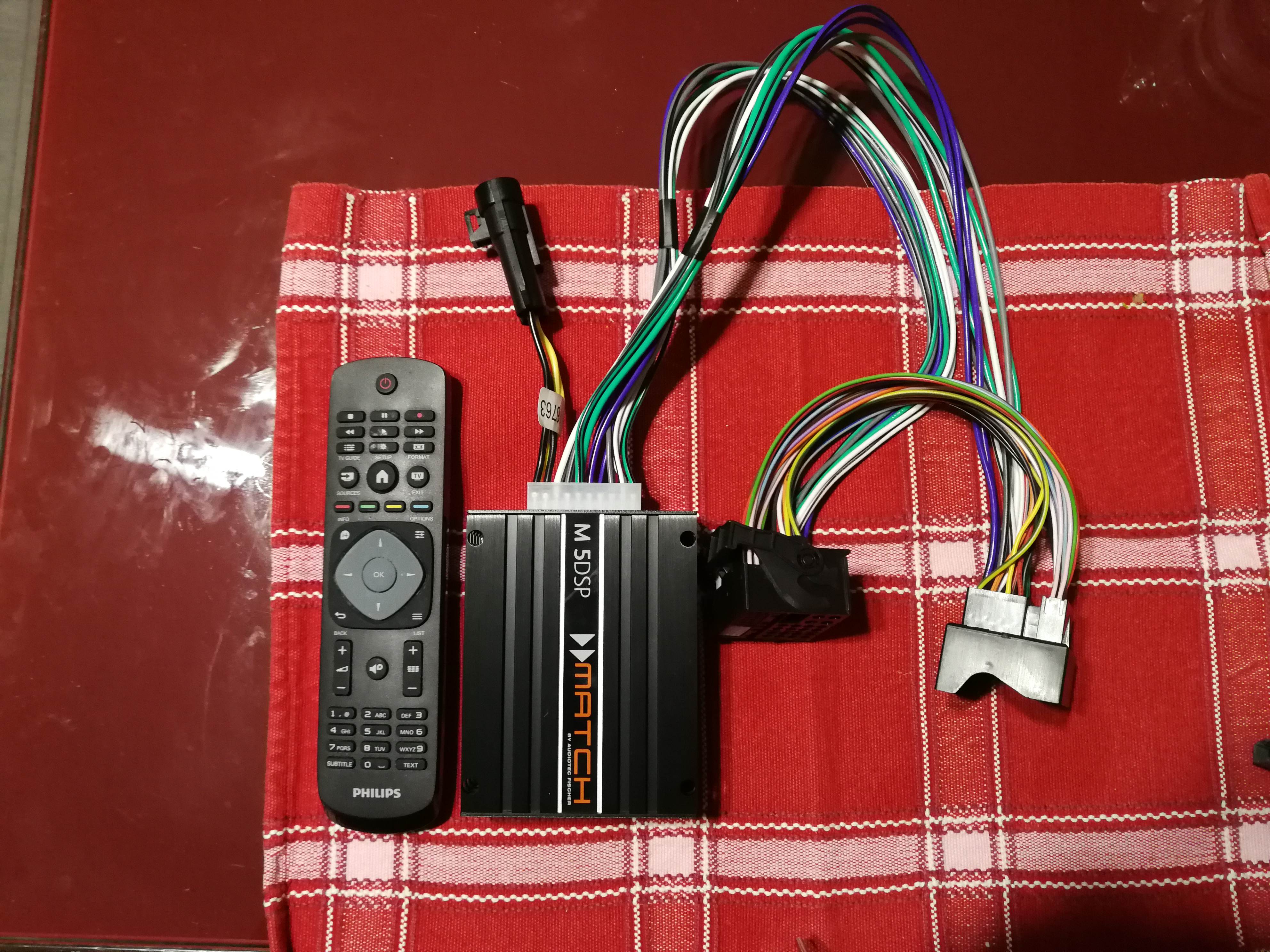

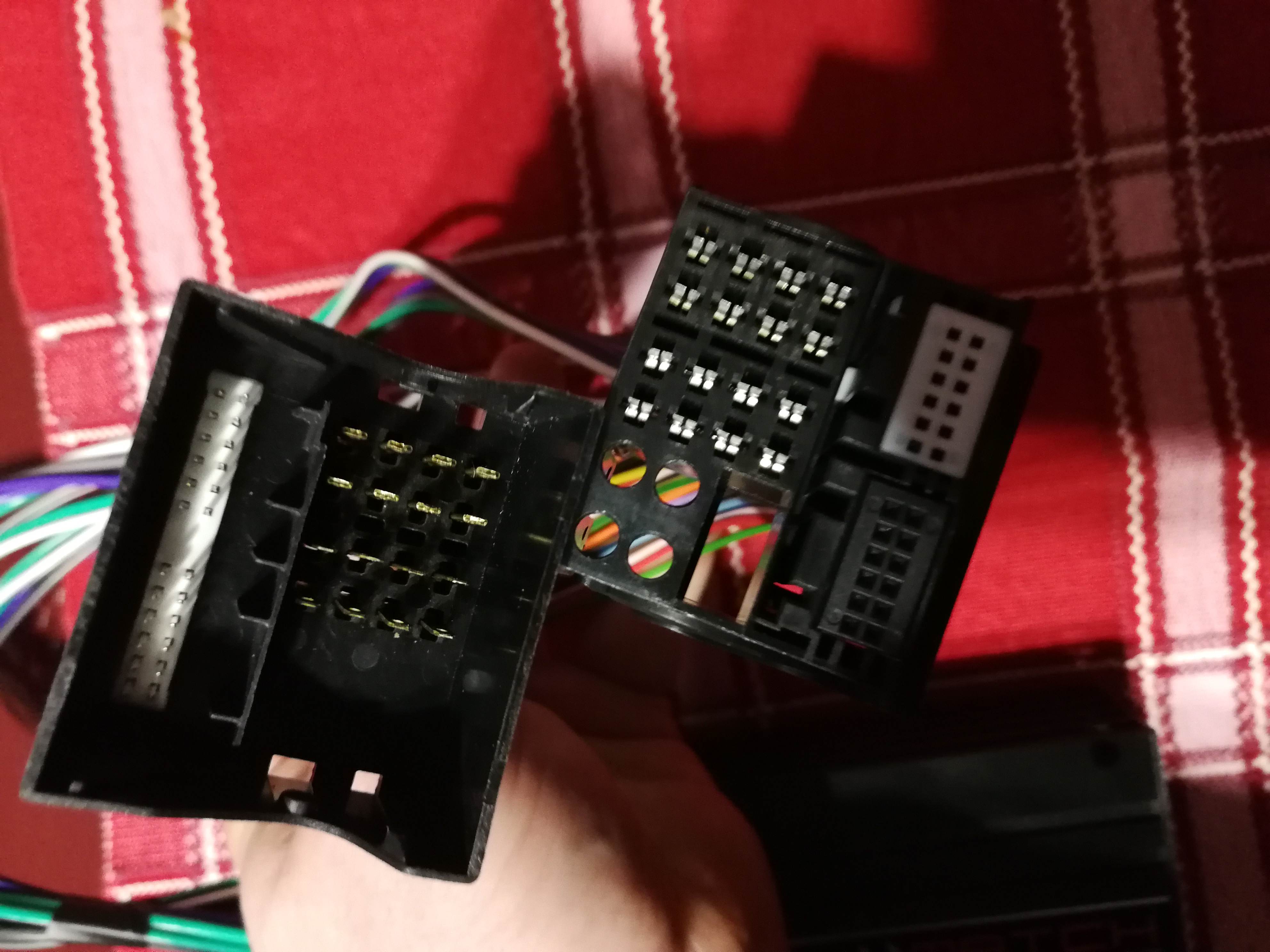

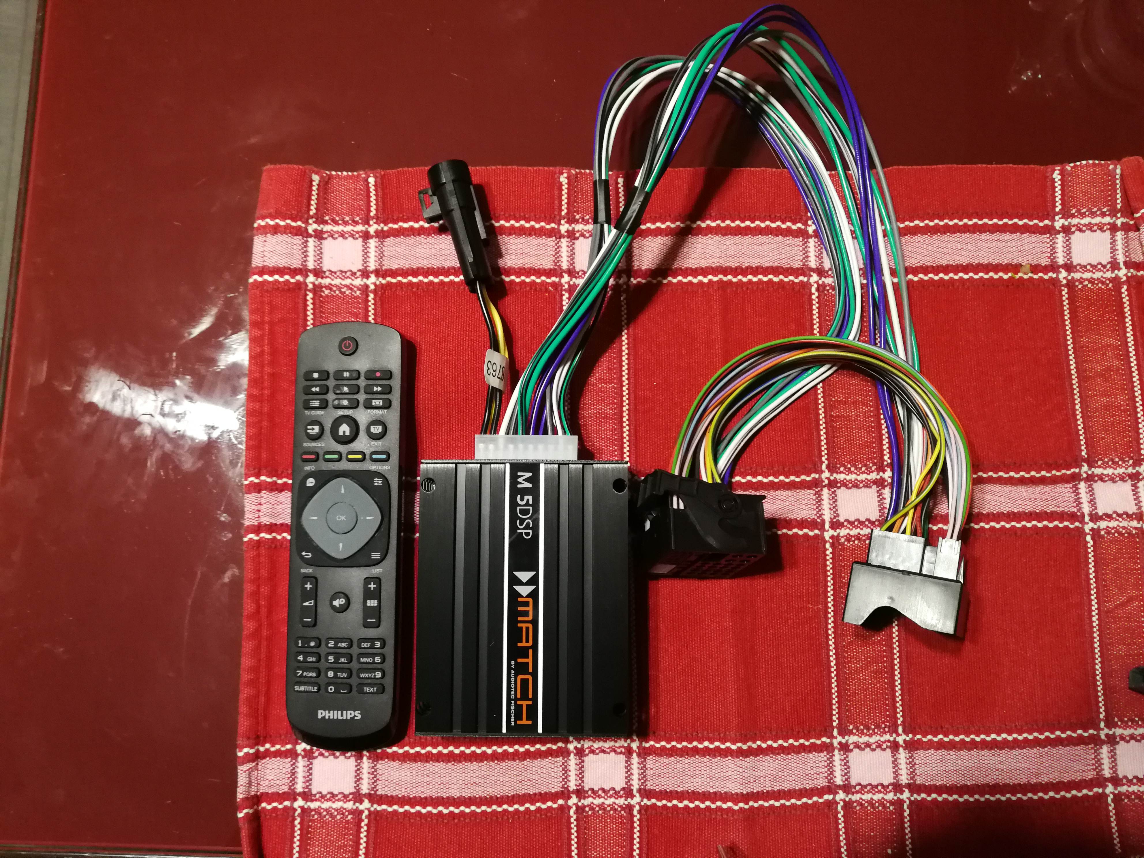

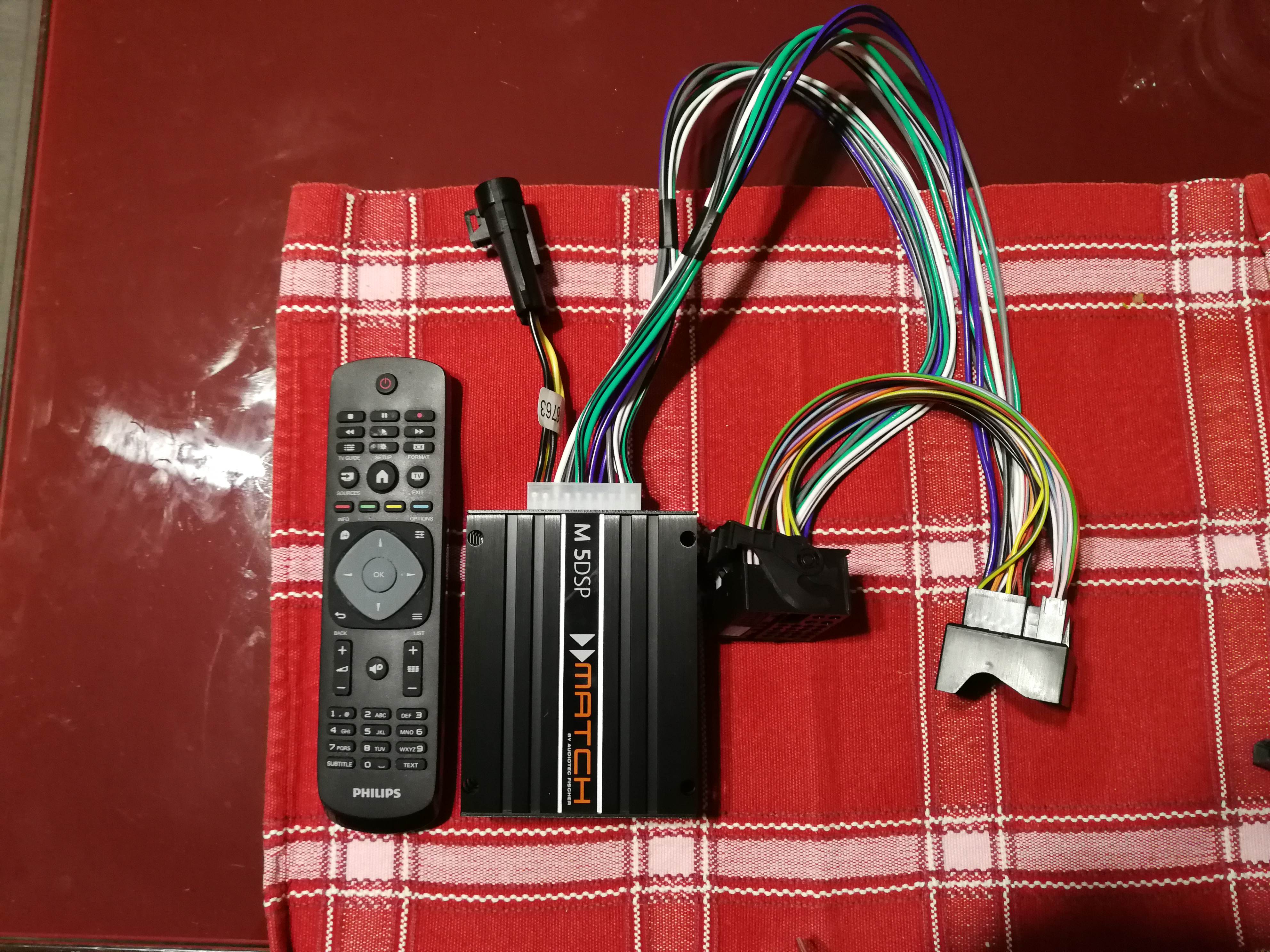

Io ho usato un cavo di bypass come questo:
Ma qualsiasi ampli o dsp ha sicuramente i suoi adattatori.
Nel mio caso il sub è pilotato direttamente dal dsp.
Visualizza allegato 181972 Visualizza allegato 181973
È perfetto ma credo di collegare in parallelo sui due canali RL RR due coppie di cavi alta frequenza che andranno direttamente al sub stereo agli appositi ingressi “alta frequenza”.
Il sub ALPINE è dotato di ampli stereo proprio , munito di crossover con tutte le possibili regolazioni...

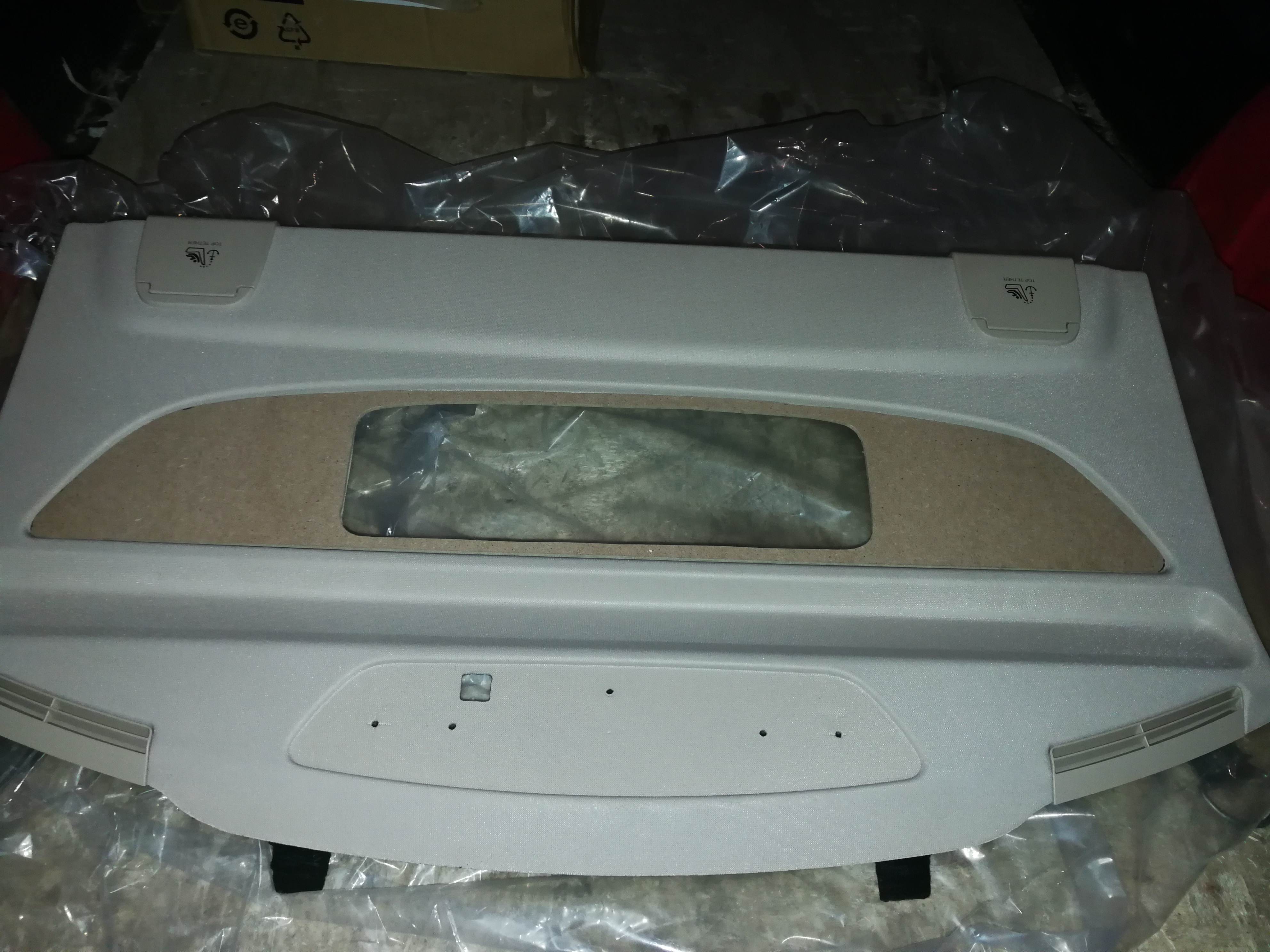

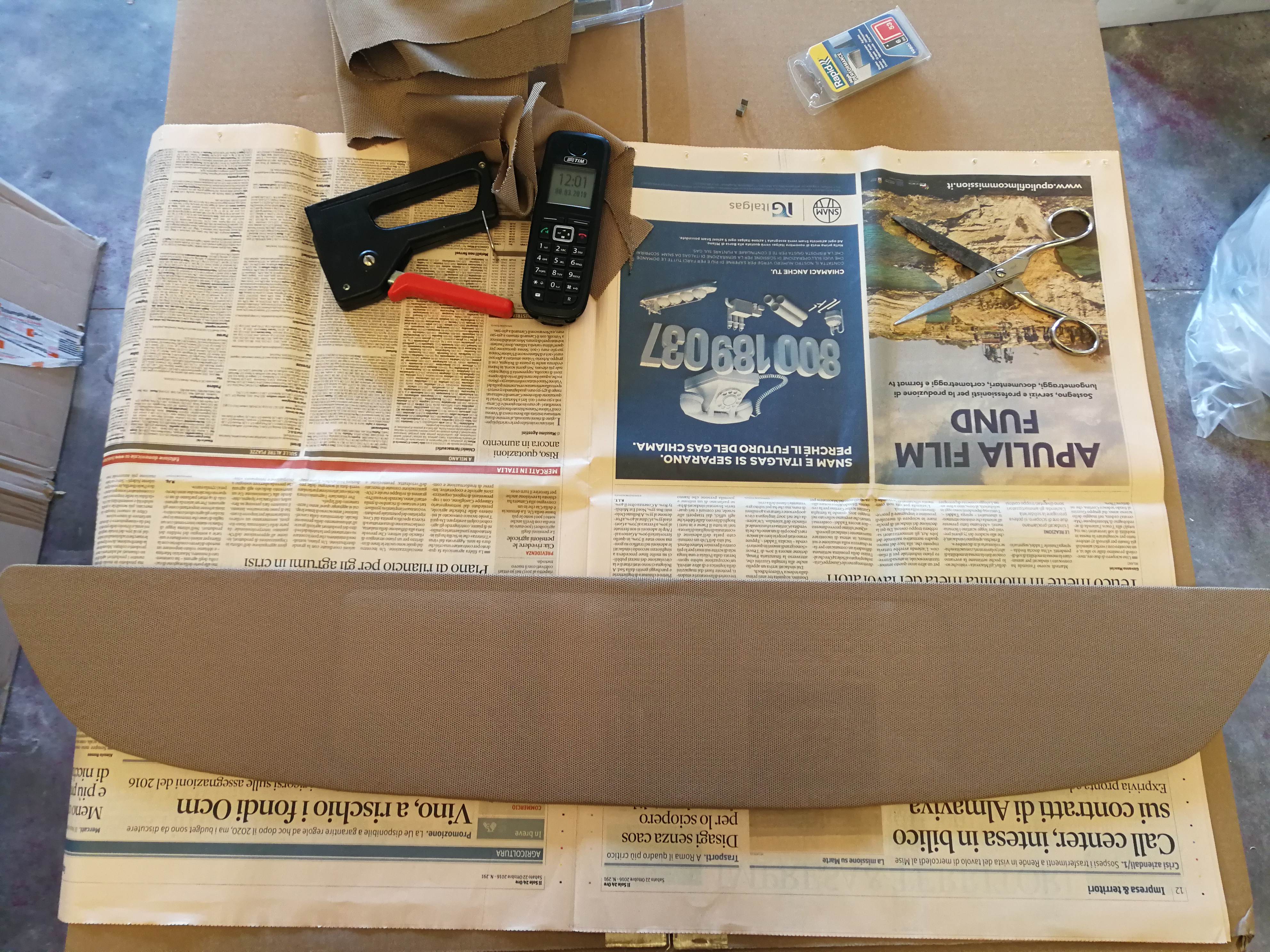

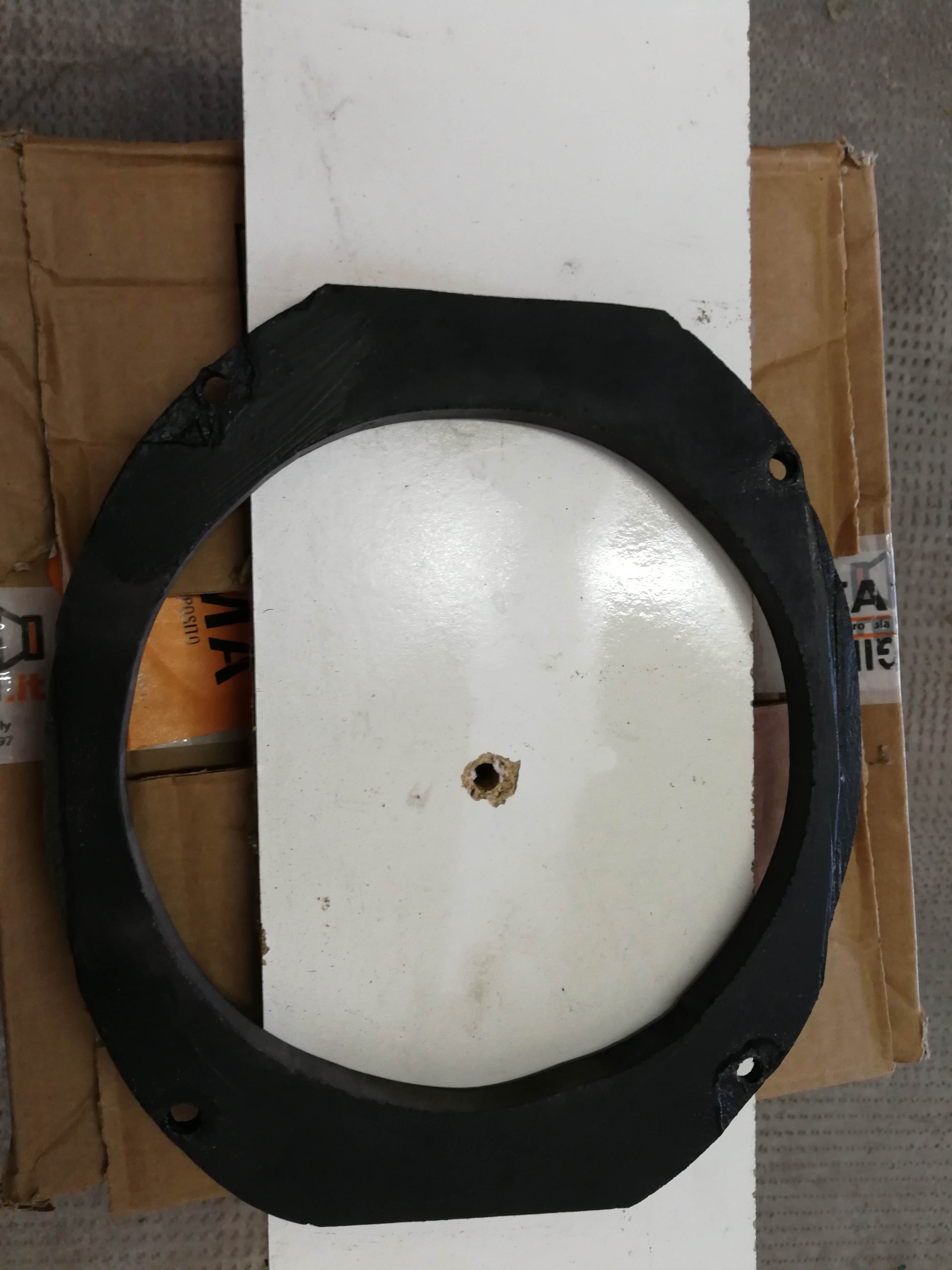

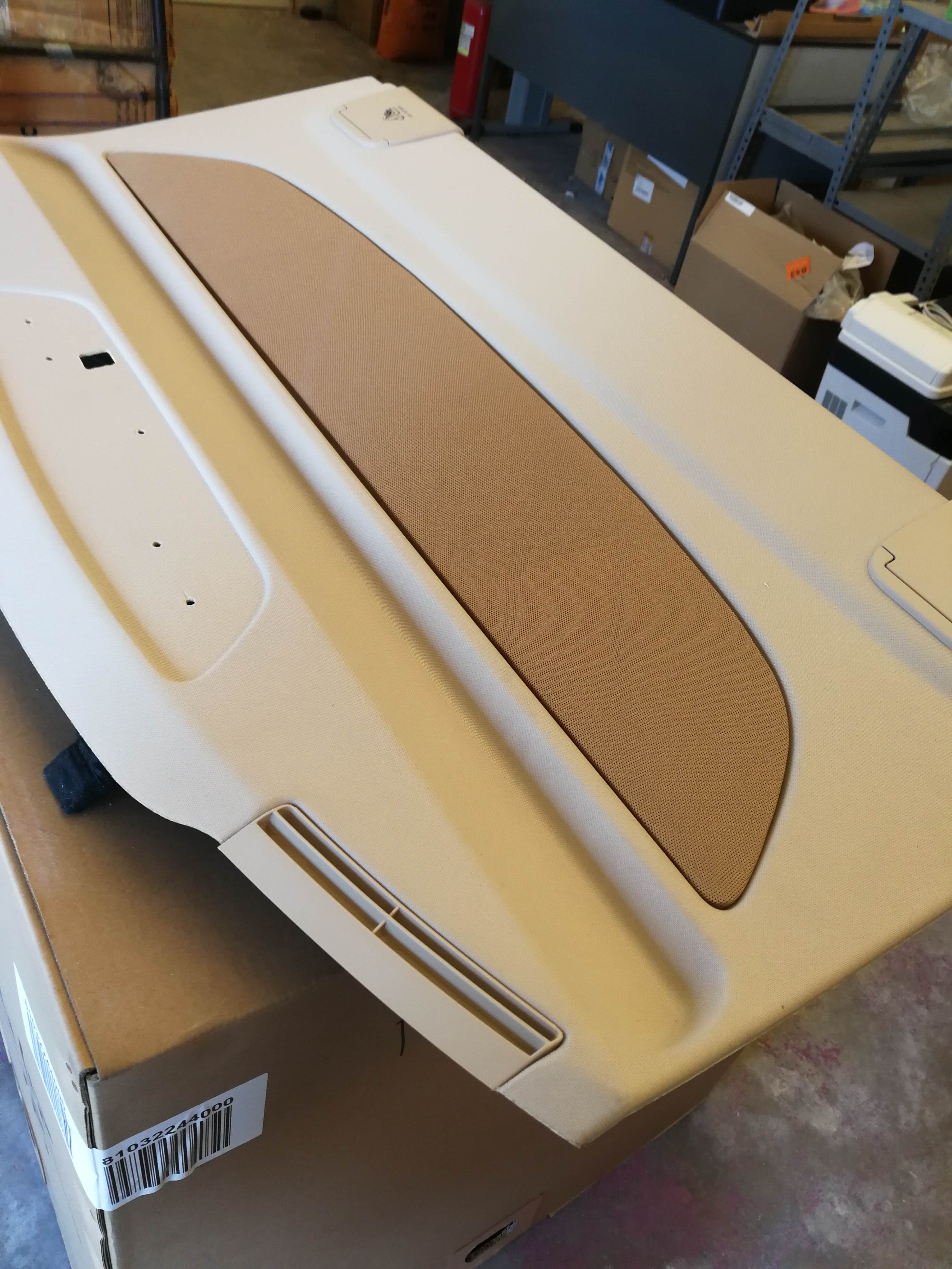

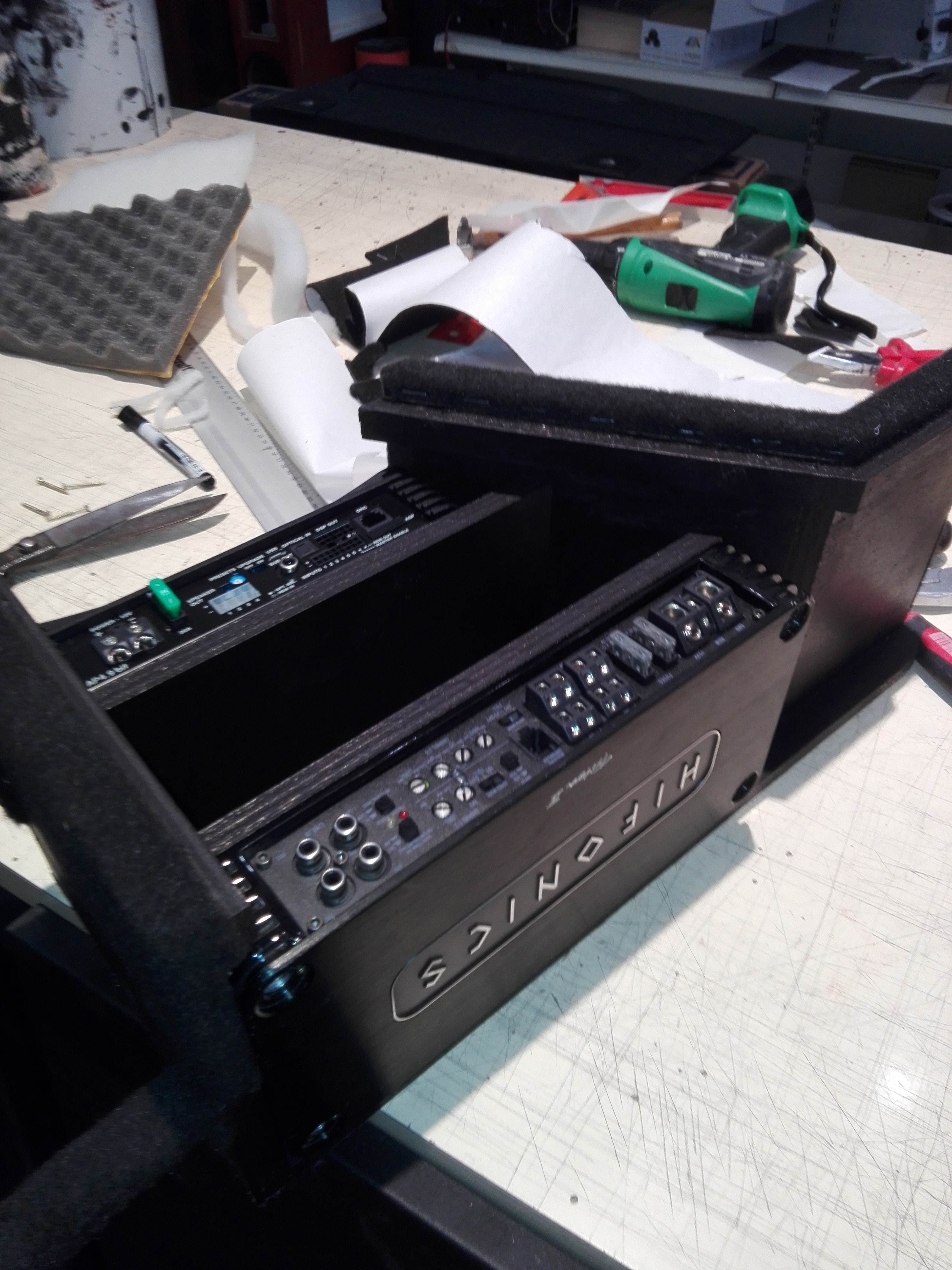

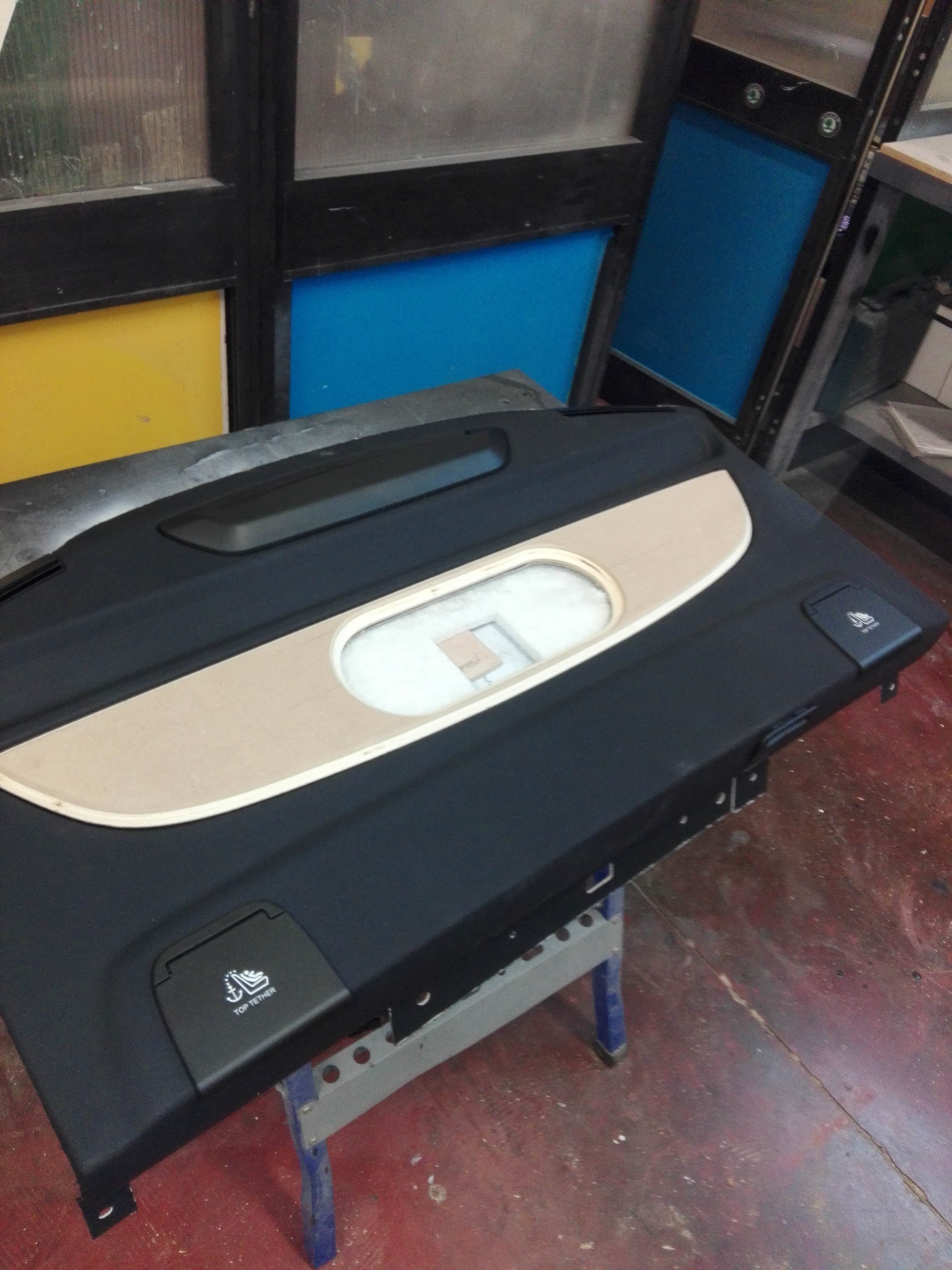

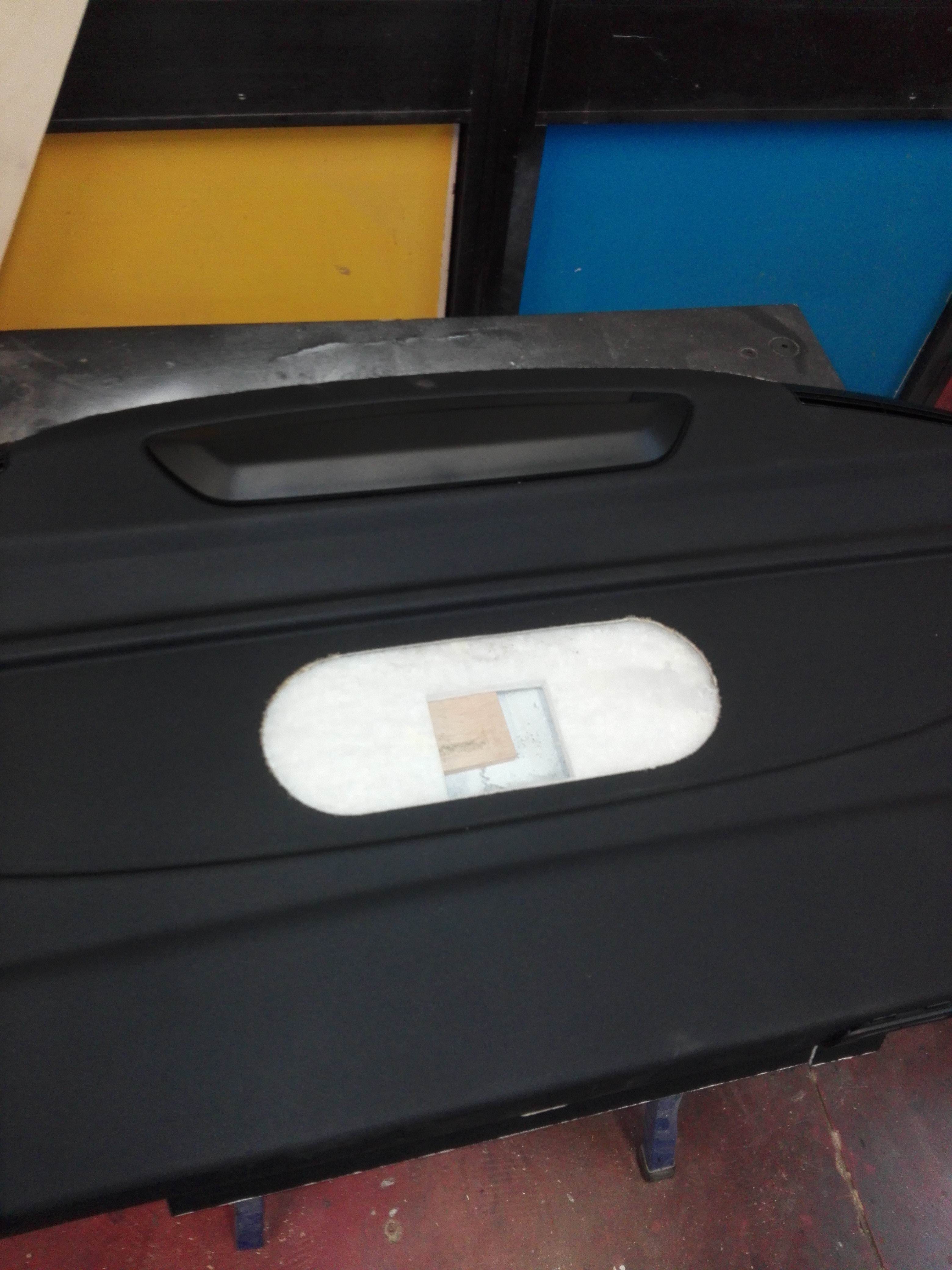

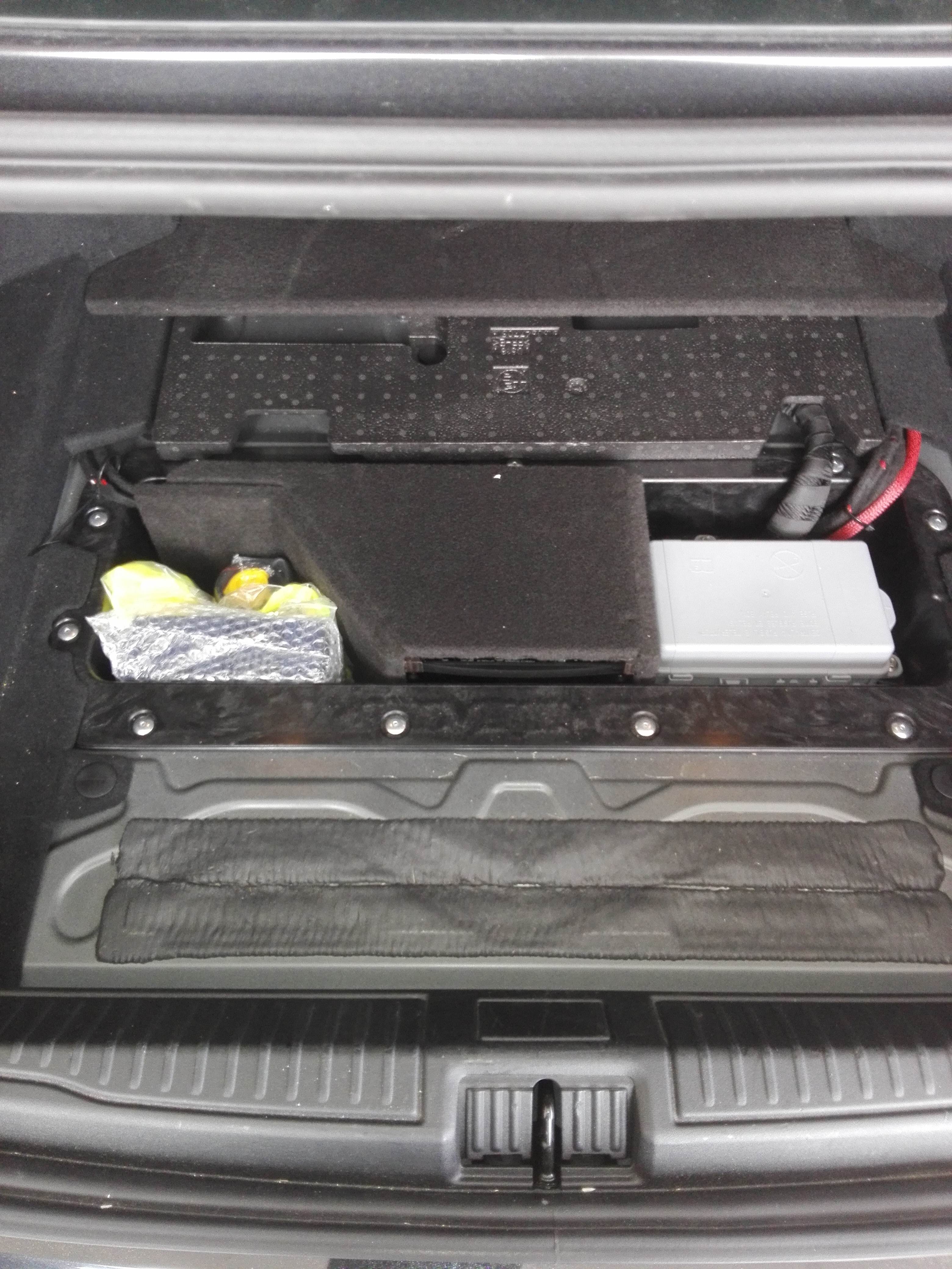

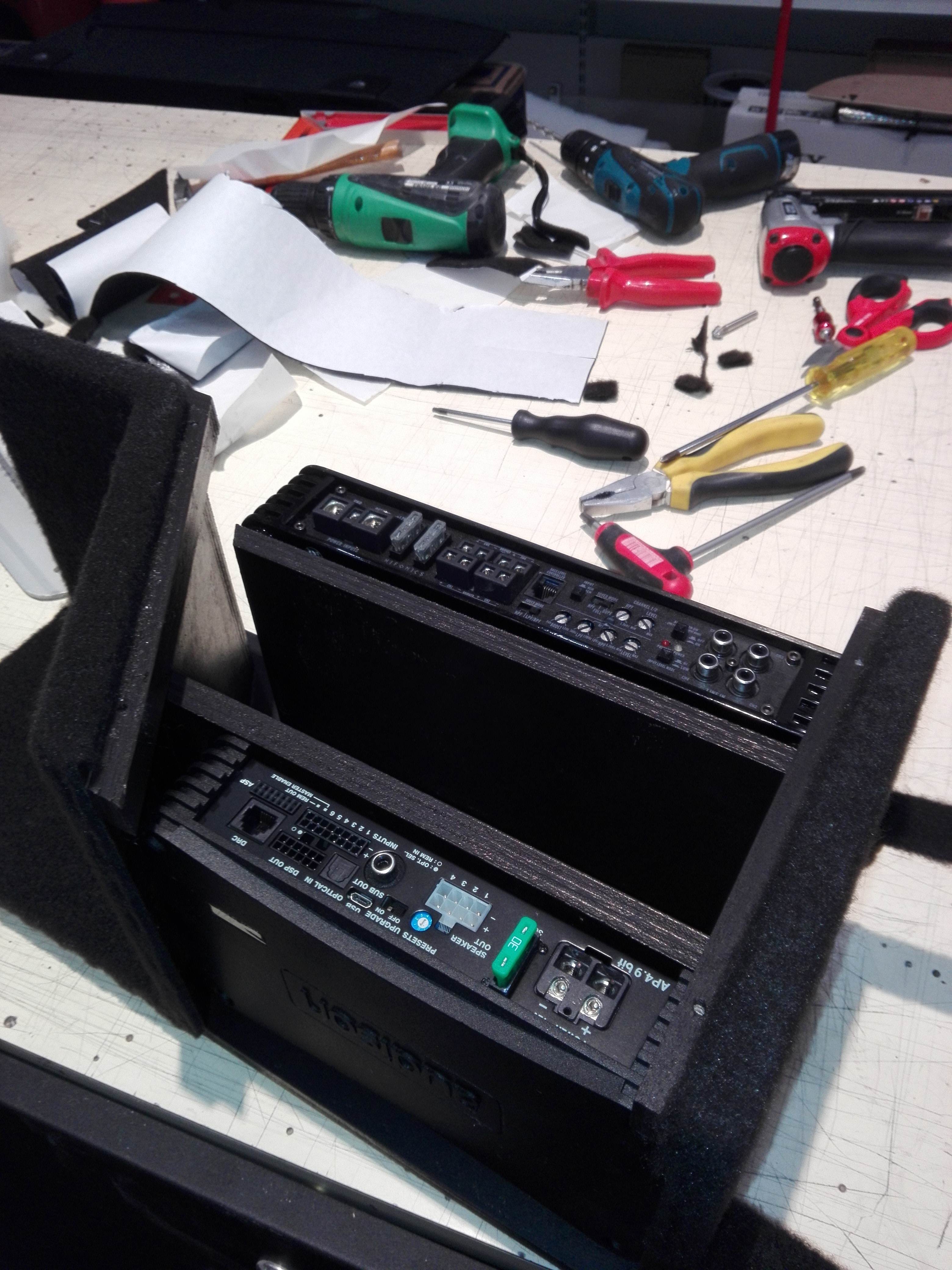

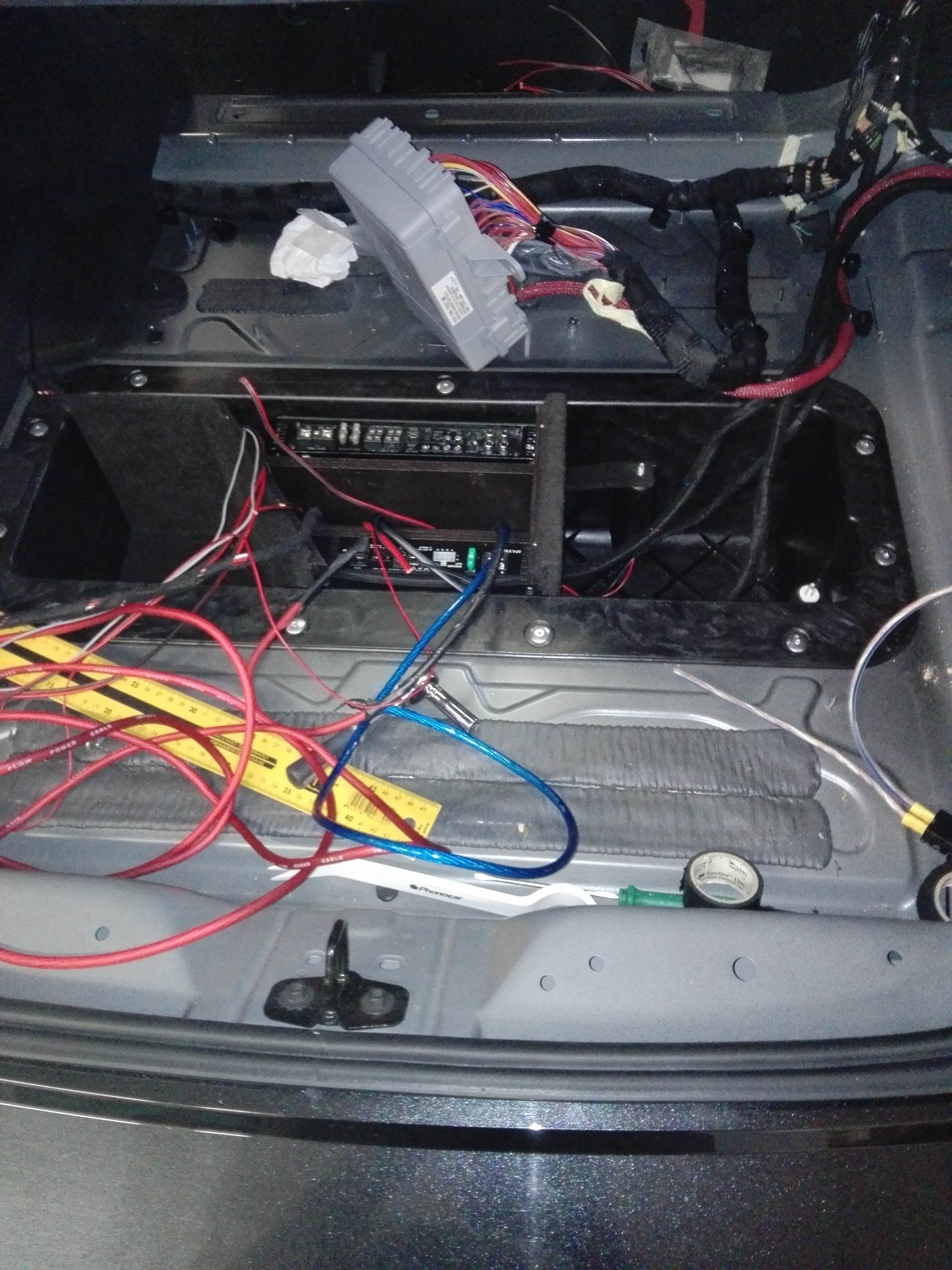

Ho anche creato un alloggiamento per amplificare/DSP (Audison 4.9) e amplificare per il fronte anteriore (hifonics Triton4)
    870.7 KB · Visualizzazioni: 770
    1,003.7 KB · Visualizzazioni: 745
    1.2 MB · Visualizzazioni: 752
    1.2 MB · Visualizzazioni: 711
