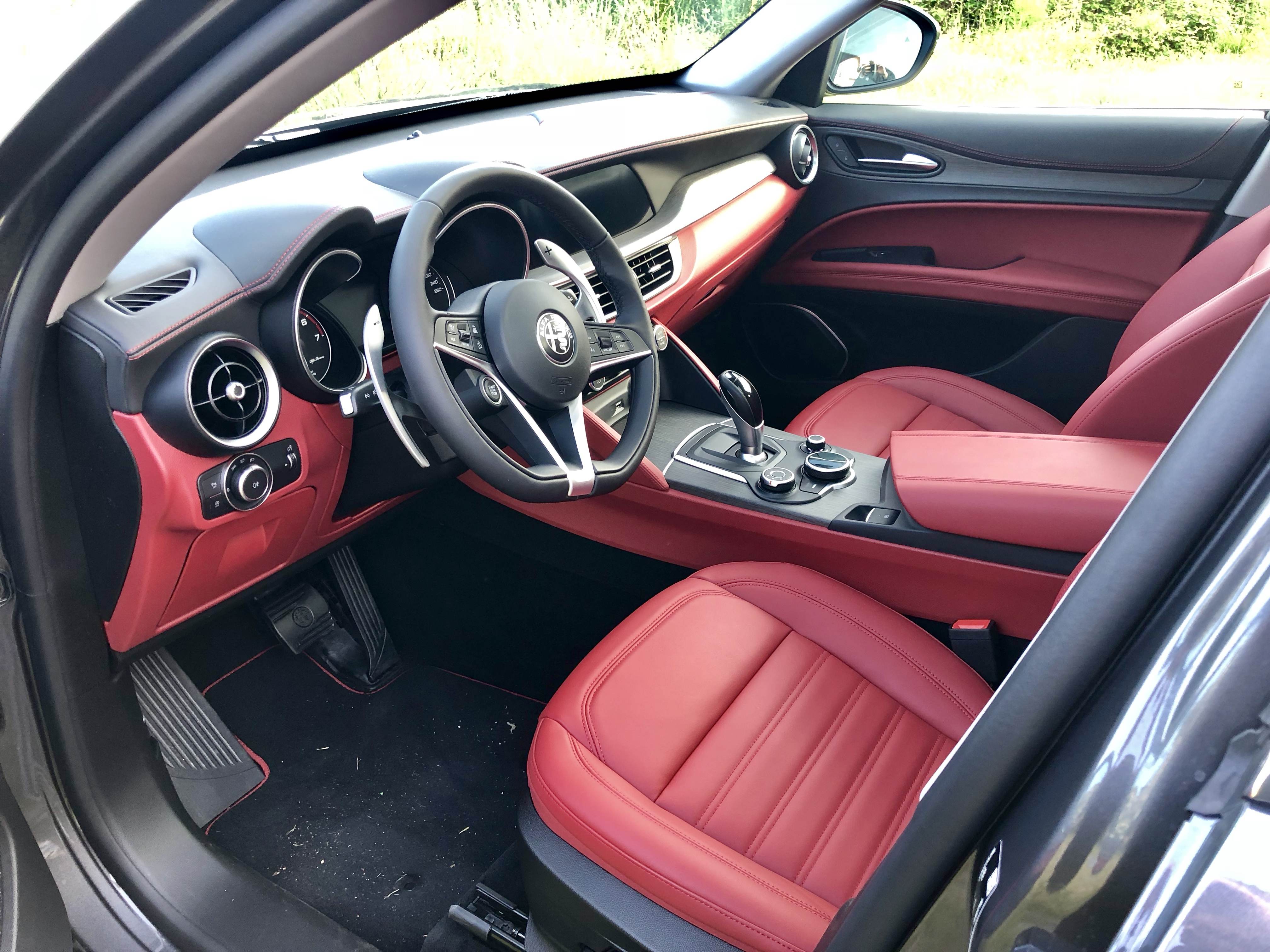

Vista la tua esperienza, sarebbe interessante avere un parere sulle diverse pelli utilizzare per la stelvio nei sedili lusso (a ci iAlfa si riferisce come pieno fiore) e quelli sport. Postando delle foto di buona qualità (allego mia quando era nuova) riusciresti a dirci qualcosa?
E approfitto per chederti un’altra cosa. Con l’usura la Pelle tende a diventare lucida. C’è modo di farle riprendere quel “velo lievemente opaco” che aveva da nuova? - Grazie !!!
Non si può giuducare una pelle da una foto... ;-) appena potrò vederne una “live” vi dico...
Il lucido che si vede con l’usura può essere anche del grasso depositato (spesso infatti è più marcato sul poggiatesta), in questo caso provare sempre prima con acqua e sapone e nel caso provare anche una soluzione 50-50 acqua e alcool etilico.
Anche il continuo sfregamento può portare all’usura dello strato superficiale di fissativo opaco “riscoprendo” gli strati inferiori di copertura più lucida... anche qui si tratta di ripristinare quello strato opaco finale (di solito un poliuretano opaco di sintesi) ma non si trovano prodotti “da banco” in cimmercio e quelli professionali non sono di libera vendita, inoltre si rischia moltissimo di fare un lavoro ben peggiore del danno... consiglio qualche tappezziere bravo in lavori di recupero interni, i migliori sono quelli appassionati di auto d’epoca.
