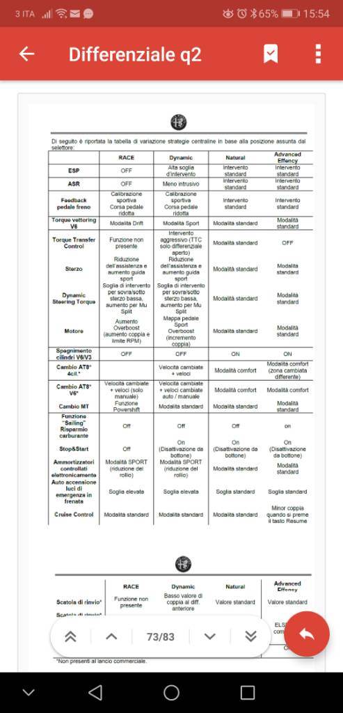

La Giulia base (senza autobloccante) in D abilità la funzione TTC Torque transfer control che mediante le pinze dei freni blocca rallenta la ruota che perde aderenza e di conseguenza il differenziale standard percependo una sorta di blocco su quell’asse ripartisce sull’altra ruota..... provato sulla neve in salita e funziona discretamente
Ciao scusa ho letto questo tuo intervento per caso perché sto partecipando a una discussione attuale sempre sul Q2. Sei sicuro che sia vero quello che dici? Se si mi spieghi come si fa a conoscere queste cose? Te lo chiedo perché pur avendo letto attentamente il libretto um e diversi articoli e visto video sulla giulia ci sono diversi aspetti che non conosco... uno è appunto questo dei sistemi di controllo e ausilio frenata/trazione che non capisco se la mia giulia li ha oppure no (giulia 200 cv). Grazie

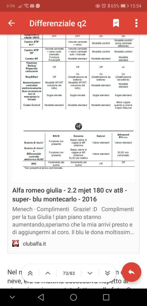

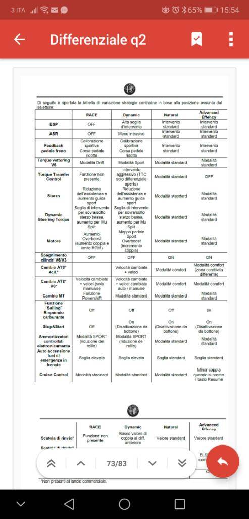

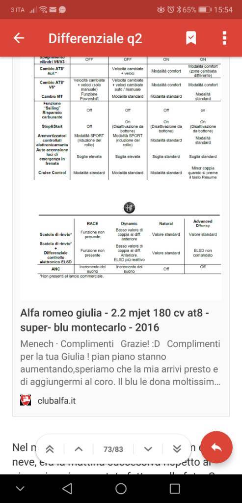

Ti riporto la schermata di una tabella che puoi verificare in questa discussione se risali nei post precedenti..... La funzione Torque Transfer Control esiste ma non fa miracoli....... aiuta un pelino....
Ti riporto la schermata di una tabella che puoi verificare in questa discussione se risali nei post precedenti..... La funzione Torque Transfer Control esiste ma non fa miracoli....... aiuta un pelino.... Visualizza allegato 178332Visualizza allegato 178333
Grazie mille! Gentilissimo! Ho riletto tutta la discussione e ho visto che anche i più esperti hanno qualche dubbio. Riassumendo mi pare di capire che la mia giulia (che non è Q2) monta un differenziale della ZF e che ha il TTC cioè una funzione simile (a grandi linee) a un differenziale elettronico. Giusto?
