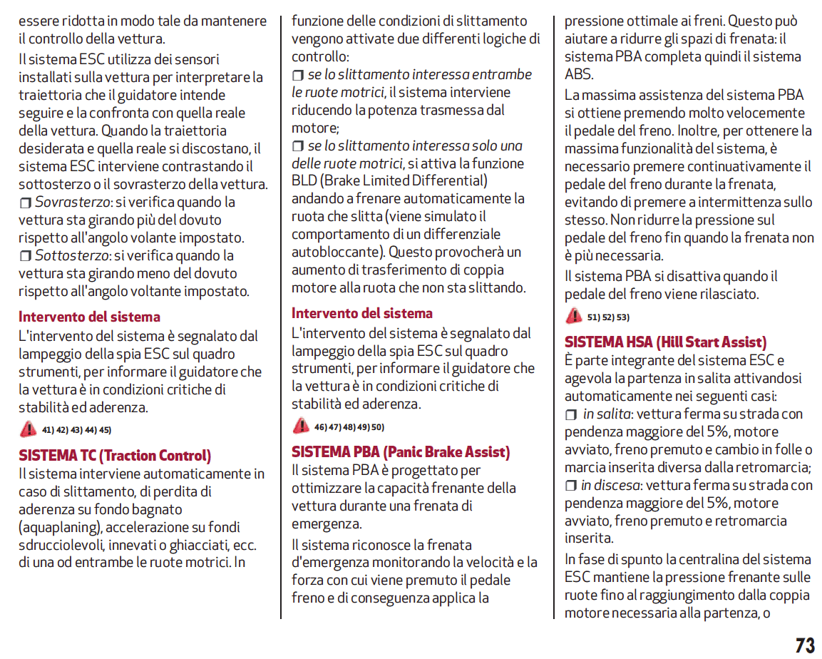

Però rileggendo per l'ennesima volta il lum vedo che NON ricordavo male... si parla di TC (traction control) mentre non è assolutamente citato il TTC (torque transfer control) di cui si parla nella tabella. Sul mio lum, nel parafrgrafo relativo al TC, si dice che se slitta una sola ruota si attiva il BLD (brake limited differential) che, frenando la ruota che slitta, simula un differenziale autobloccante, di fatto una funzione sovrapponiblile al Q2 elettronico!

Come hai gia scoperto è esattamente come dice il manuale (che allego) solo che al lato pratico ha utilità solo in condizioni di scarsissima aderenza, in quanto nel comportamento dinamico prima di intervenire il BLD interviene il TC togliendo gas..... questo penso che lo abbiano fatto anche per dare un senso al differenziale autobloccante meccanico, anche se pure in questo ultimo caso c'è sempre il TC che interviene sul piu bello :(
Sempre in parole povere: in curva col differenziale "normale" il TC taglia prima il gas che non col differenziale autobloccante, permettendo a chi ha lo sportpack di poter "aprire" un pò di piu in curva....
Il ESC della Giulia è davvero sicuro e ben calibrato in tal senso, io personalmente non ne sono contento.... almeno, in condizioni normali è un ottimo ausilio ed una grande sicurezza in piu, ma secondo me hanno fatto un grosso errore a non dare la possibilità di disattivarlo, o per lo meno di renderlo piu tollerante in Dynamic (che di fatto non lo è). Riguardo al differenziale rende il BLD un Q2 elettronico castrato, e riduce sostanzialmente l'utilità del autobloccante meccanico.
