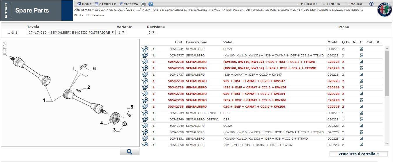

I semiassi cambiano perché per forza di cose devono poter essere in grado di poter gestire la maggior potenza nella singola ruota.. Mi pare che la benzina Q2 monti i semi asse delle normali diesel.. Se non sbaglio eh..
avevamo guardato un po' di tempo fa con i codici eper, praticamente solo le 200cv benzina non q2 e le diesel manuali non q2 montano i semiassi "normali", tutte le altre hanno gli stessi semiassi "rinforzati", la quadrifoglio invece ha dei semiassi specifici.
Visualizza allegato 193781
il 2000 benzina dovrebbe montare pero i rinforzati.........se vai in my alfa negli accessori della tua auto ed ha la voce "BONIFICO ALFA" hai i semiasse maggiorati
