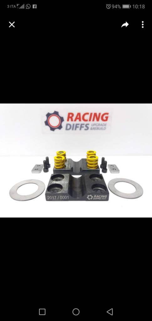

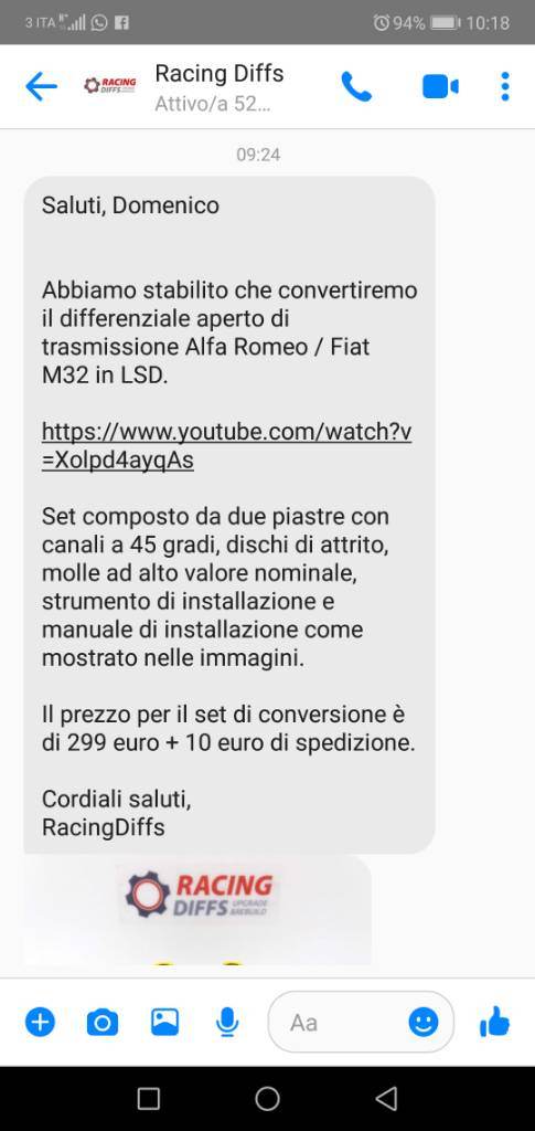

Ritornando sul selciato senza ed una volta capito le differenze tra i vari differenziale ad oggi la soluzione più economica per trasformare il nostro differenziale base in autobloccante è questa...che ne pensate?

Diciamo che se uno vuole farsi un bel regalino da 1000 euro ed ha una Giulia senza Q2: 300 di kit, 300 di manettino RACE, 400 di manodopera.
Io non spenderei cosi tanto, magari 300 per il Race, ma prima devono risolvere con l’autobloccante elettronico, se no con differenziale totalmente libero rischi di essere piu lento in Race piuttosto che in Dynamic!

ad oggi la soluzione più economica per trasformare il nostro differenziale base in autobloccante è questa...che ne pensate? Visualizza allegato 187940
Il messaggio che hai citato parla di M32, che è una trasmissione trasversale, di origine GM, non più in uso da anni.
