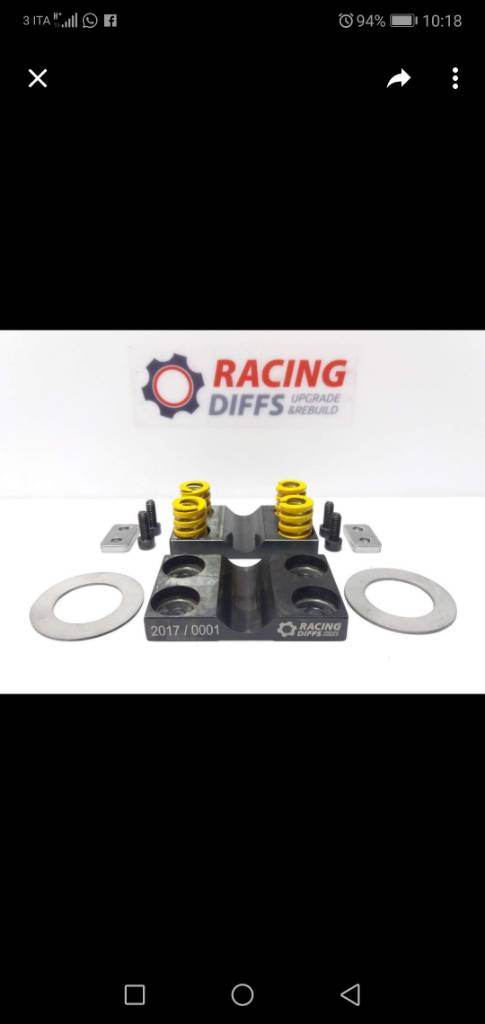

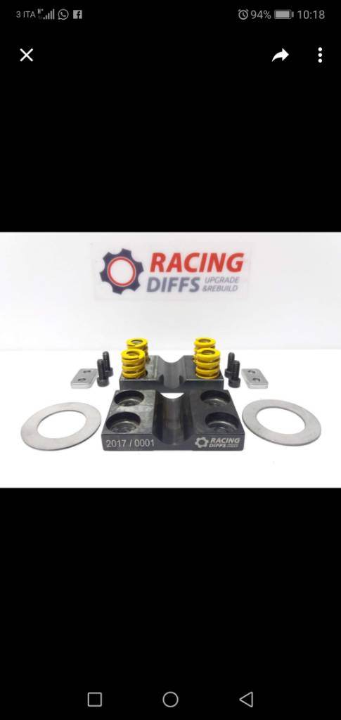

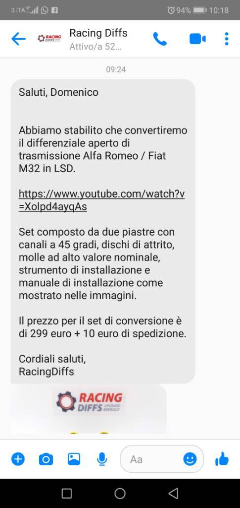

Esatto, infatti l m32 è una vecchia tecnologia che purtroppo è utilizzata nella auto dove nessuna azienda costruisce differenziale autobloccanti...il problema serio è che non si sa con precisione la percentuale di bloccaggio del differenziale...loro dicono il 25%...ma ho grossi dubbi...altra cosa...l olio del differenziale va sostituito ogni 20k (col sistema della foto)
Cavolo, peccato che sono incasinato e mio fratello non riesce(è meccanico).
Se no per 300 provavo
Mi sa che il problema non è se tuo fratello è incasinato o meno :D Quella modifica è per il cambio M32, che come dicevano è di origine GM ed utilizzato su motori in posizione trasversale con trazione anteriore. Se non ricordo male lo montavano le prime 159 1.9Mjet, poi sostituito sui 2.0 Mjet con uno prodotto da Fiat Powertrain (forse C635). Vado a memoria, forse dico solo fesserie, comunque il succo cambia poco sulla fattibilità.
Dici giusto, era il differenziale che montavano ai tempi del cambio opel, confermo
