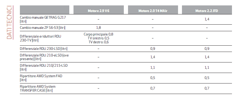

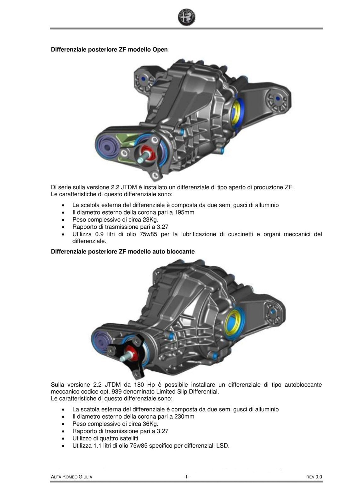

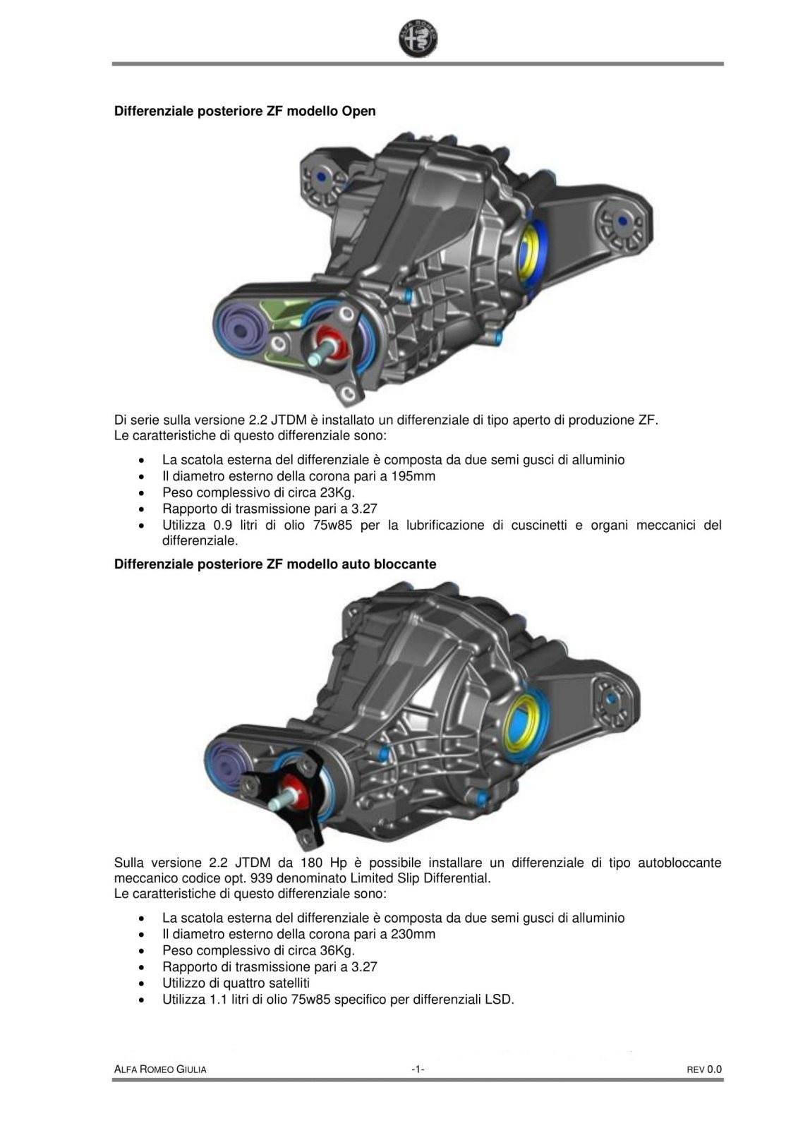

Premesso che la situazione è abbastanza confusa e che eper non aiuta, dalla documentazione tecnica i differenziali posteriori sono solo di due tipi:
Visualizza allegato 161637
Incrociando i dati della la quantità d'olio richiesta nei due tipi con la tabella dei rifornimenti liquidi, sempre che i dati siano attendibili, il "libero" con 0.9 l di lubrificante corrisponde al 230, mentre l'LSD con 1.1 l corrisponde al 210/215 Q2.
Visualizza allegato 161636
Alla fine anche la dicitura "ove presente" riferita al 210 eLSD mi fa pensare che sia il differenziale anteriore della Q4.
Comunque la mano sul fuoco non ce la metto!;)

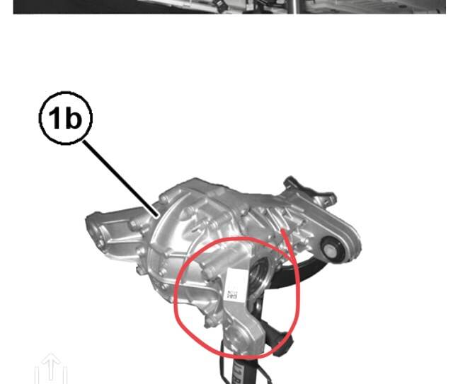

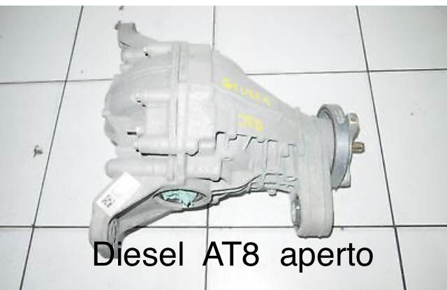

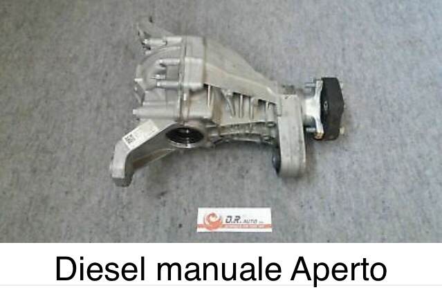

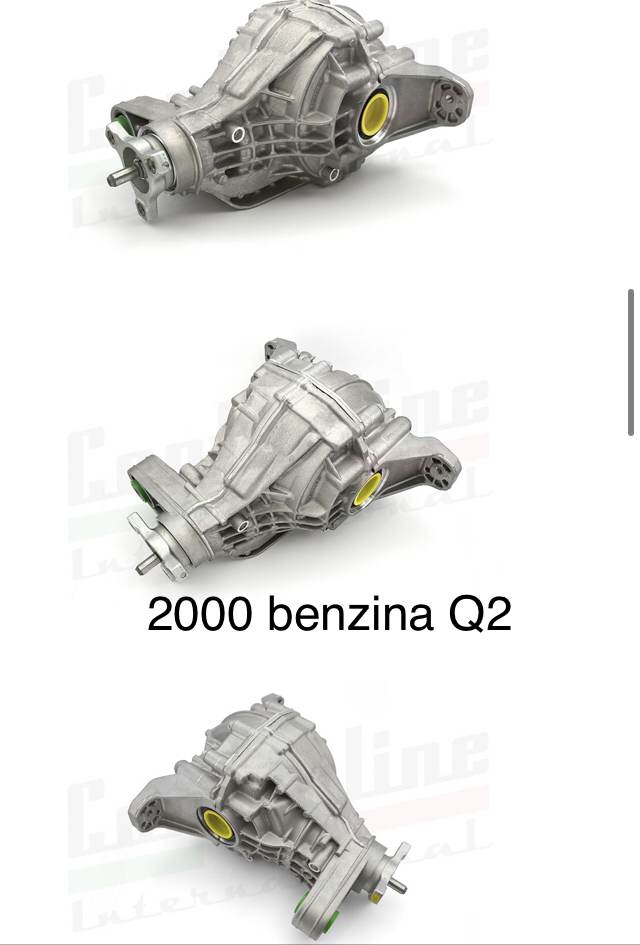

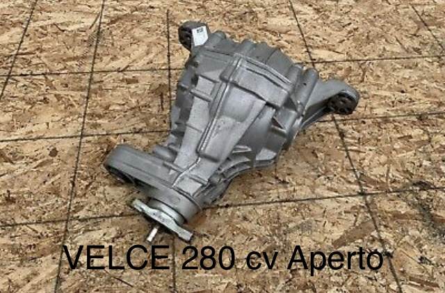

Salve ragazzi,
Volevo esprimere le mie perplessità sulla bontà di queste foto. In realtà appena viste qualche tempo fa, controllai al ponte il tipo di differenziale che aveva la mia auto e con sorpresa constatai che era quello Q2 ovvero quello della foto in basso come da descrizione.
Oggi ho casualmente letto un altro post che rimandava ad un sito in cui inserisci il telaio e ti dice quello che hai sopra compreso differenziale e altre cose che non sapevo manco di avere però del mia differenziale q2 manco l'ombra.
Il secondo dubbio mi viene dal post pubblicato subito dopo quesro di rickrd dove viene postato il disegno preso da eper del differenziale Q2 di una 2.0 ti che però in realtà corrisponde alla prima foto dove viene definito ZF Aperto.
A questo punto non so dove sia l'errore.
Io è sicuro che ho montato quello della seconda foto.
Ho chiesto anche in Alfa. Attendo una risposta.

Vorrei capire se qualcuno che ha il q2 abbia verificato visivamente che è il secondo differenziale nel grafico da me postato.
Grazie
Comunque l’unico modo per essere sicuri è il codice ricambio oppure far girare le ruote a mano in folle
Arrivata la risposta dall'officina. La mia è una delle poche Giulia Super 180 Atm TP senza performance pack ma con Q2. Il tutto senza nemmeno saperlo al momento dell'acquisto ( la macchina era in pronta consegna).Mah...almeno potevano dirlo piuttosto che giocare a nascondino con il cliente anche perché è un valore aggiunto!
Quindi vi confermo che il Q2 è quello della seconda foto in basso e non quello postato nel post successivo della 2.0 TI che invece è il full open.

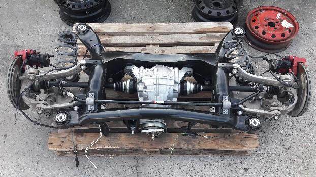

P.s. sono riuscito anche a ritrovare il sito dove avevo trovato tutto lasse posteriore c9mpreso il differenziale q2.
È un demolitore pugliese "Demolizione sud" lo trovate facilmente su internet.
È un demolitore pugliese "Demolizione sud srl" lo trovate facilmente su internet.[/QUOTE]
Questo è quello che aveva. Assale completo come lo vedete. Compreso di dischi, semiasse, pinze e soprattutto differenziale q2. Nell annuncio dice che è di una q4 veloce ma all'epoca mi disse che avrei potuto montarlo così com'era sulla mia anche se avevo i miei dubbi soprattutto per l'impianto frenante che in teoria dovrebbe essere maggiorato per la veloce q4.
Spero di esserti stato utile. P.s. mi pare mi chiese 1500€ per tutto il blocco. Un affare direi!!!
