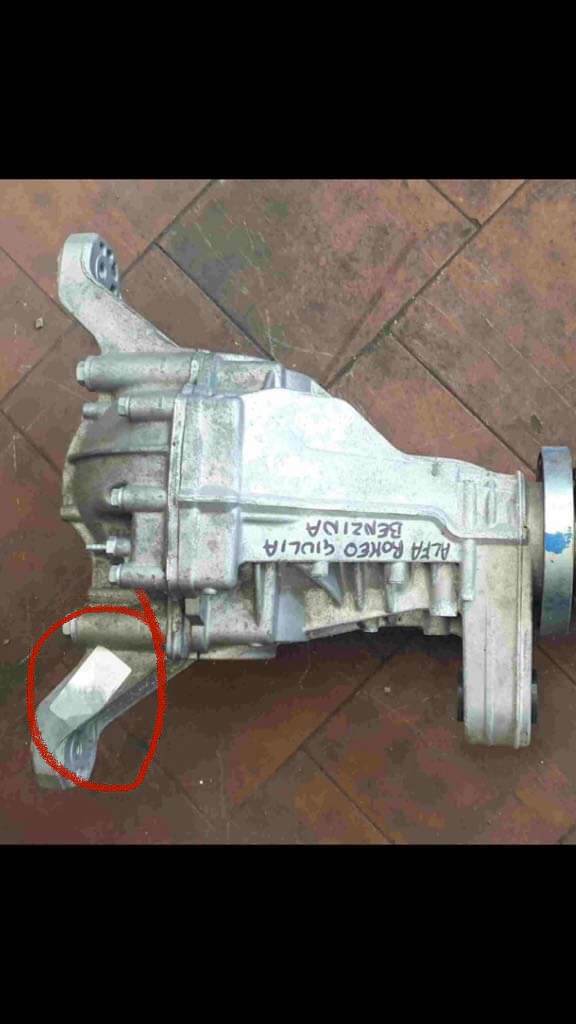

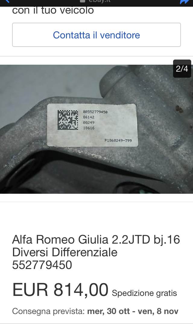

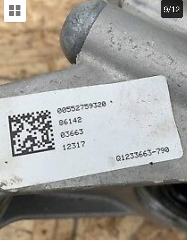

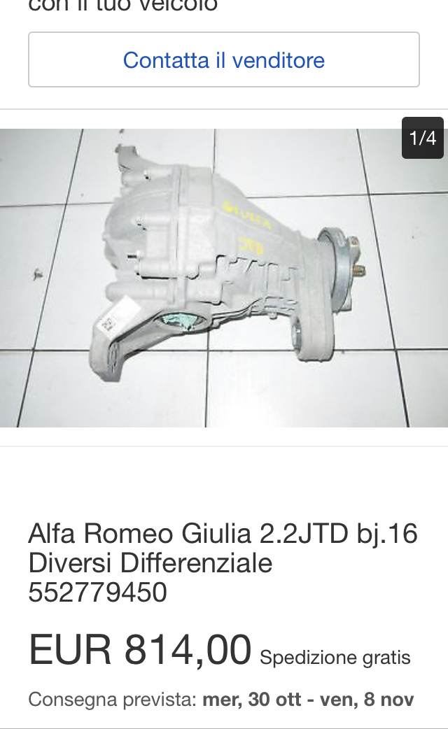

Secondo me la foto del 280 è sbagliata, quello è q2. Al netto di ciò le foto che hai postato confermano quanto da me detto oltre all'ultimo tutto impolverato che non si sa da dove esce ma che cmq è diverso da entrambe.
questo è quello del 280, dal codice non è un Q2

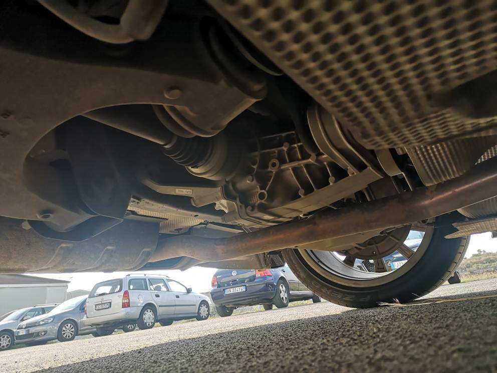

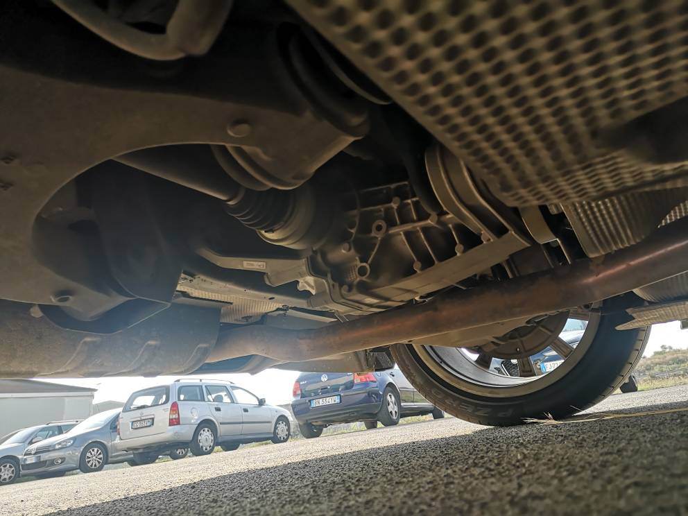

In foto ecco il mio
Sbaglio o c'era un app dove vedere la configurazione delle auto inserendo in nr di telaio, si potrebbe capire da li il tipo di differenziale?
In foto ecco il mioVisualizza allegato 195742
L’unico modo sicuro è alzare l’auto (o andare sotto con il cellulare e fare più foto infilando il telefono dove non vedi) e leggere il codice che si trova nella targhetta.
L’unico modo sicuro è alzare l’auto (o andare sotto con il cellulare e fare più foto infilando il telefono dove non vedi) e leggere il codice che si trova nella targhetta.Visualizza allegato 195743
