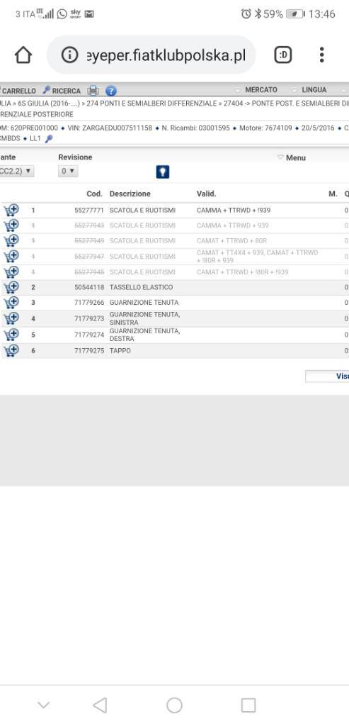

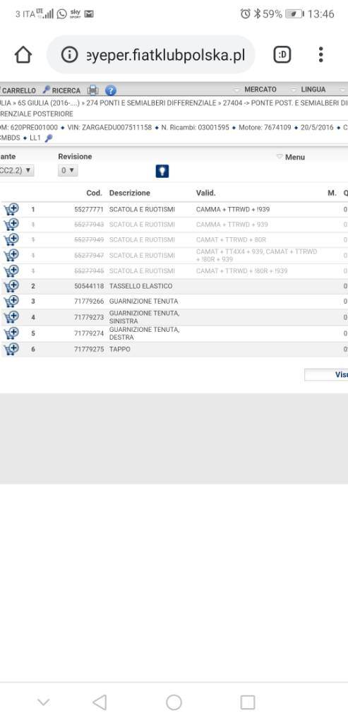

Scusa, hai un link di Eper funzionante? Quello che ho io non mi permette la visualizzazione della mia mettendo il telaio.
C'è quello di Fiatklubpolska, ma non funziona con le auto più recenti.
http://keyeper.fiatklubpolska.pl
La cosa migliore sarebbe poter accedere tramite concessionaria.

Ecco quale ricambio da per la mia.... Voce 1
È aperto non Q2 il codice de Q2 è 939. Quando hai accanto il punto esclamativo “!” Vuol dire non presente
939 =Q2 differenziale a slittamento limitato
939! = differenziale aperto
esteticamente i differenziali so che sono uguali se hai un benzina i codici per il differenziale a slittamento limitato sono: 55285032 oppure 55274951 oppure 55274955
La mia, da Eper (grazie Rickrd per il link) porta il secondo e terzo codice.
200 cv benzina.

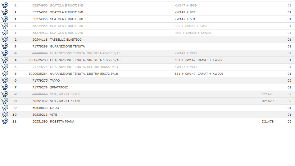

Visualizza allegato 195753
Sulla mia Q2 invece dà, giustamente, il codice successivo 55277943, con l'optional 939 corrispondente al differenziale autobloccante. Invece se il diferenziale è libero, c'è il codice !939 con il punto esclamativo davanti che significa "optional assente"

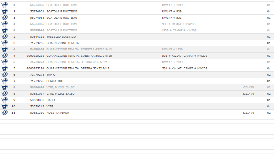

Insomma, ePer è da prendere un po' con le molle! La mia che è Q2 riporta questi codici per il differenziale. A parte il fatto che dice anche che dovrei avere il nav da 8,8" anziché da 6,5"...
Reazioni: luvec74
Visualizza allegato 195759
Infatti se non è stato messo in pack meglio fidarsi dell’etichetta sul differenziale!!
