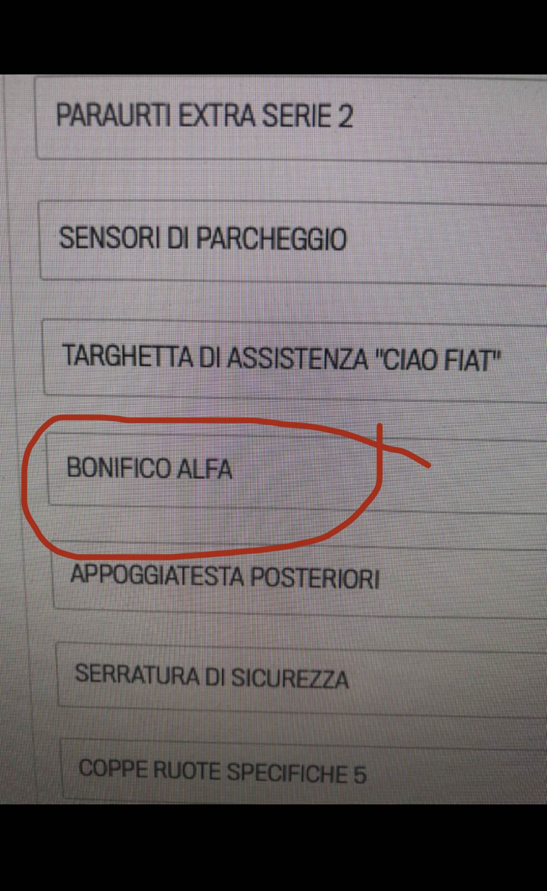

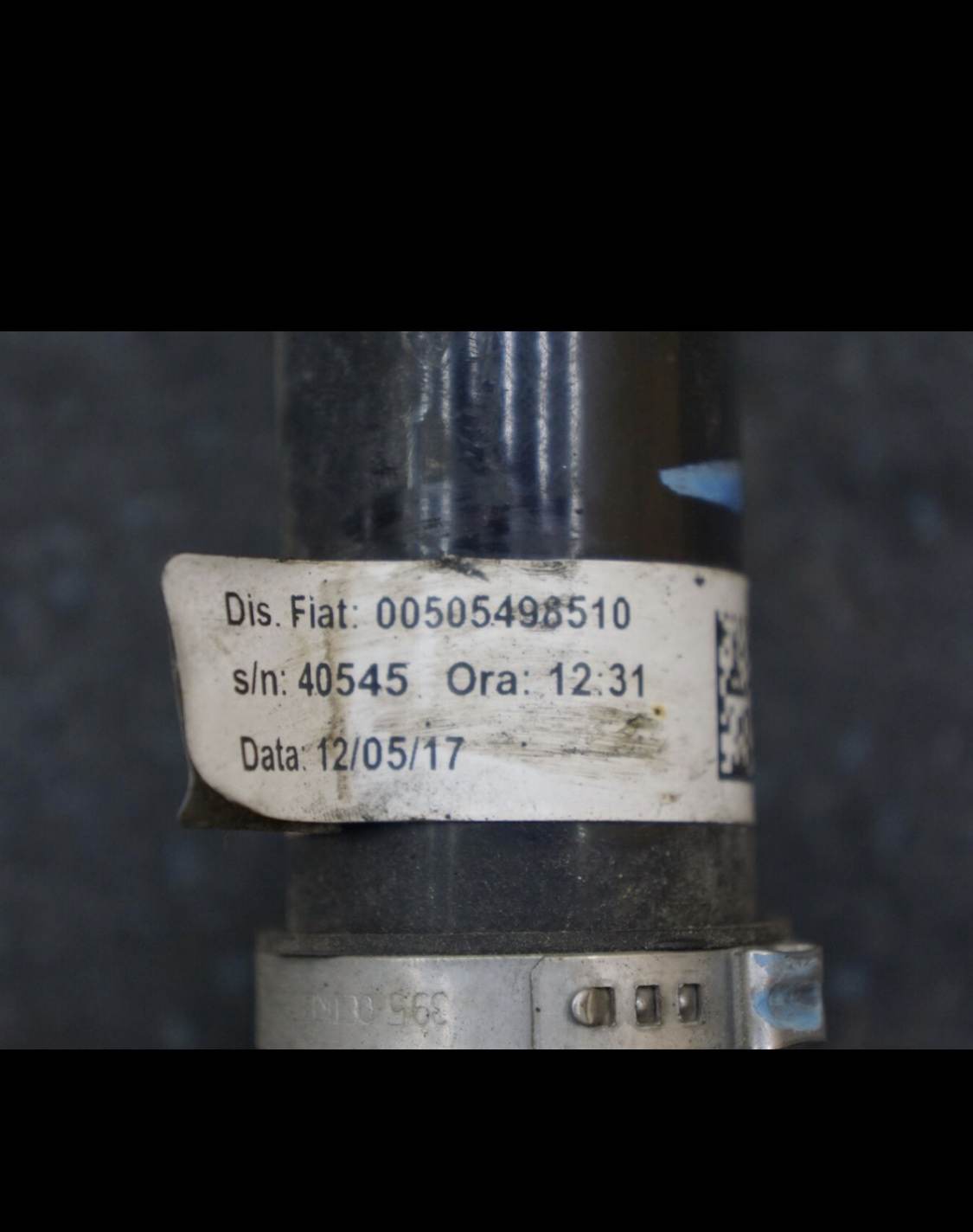

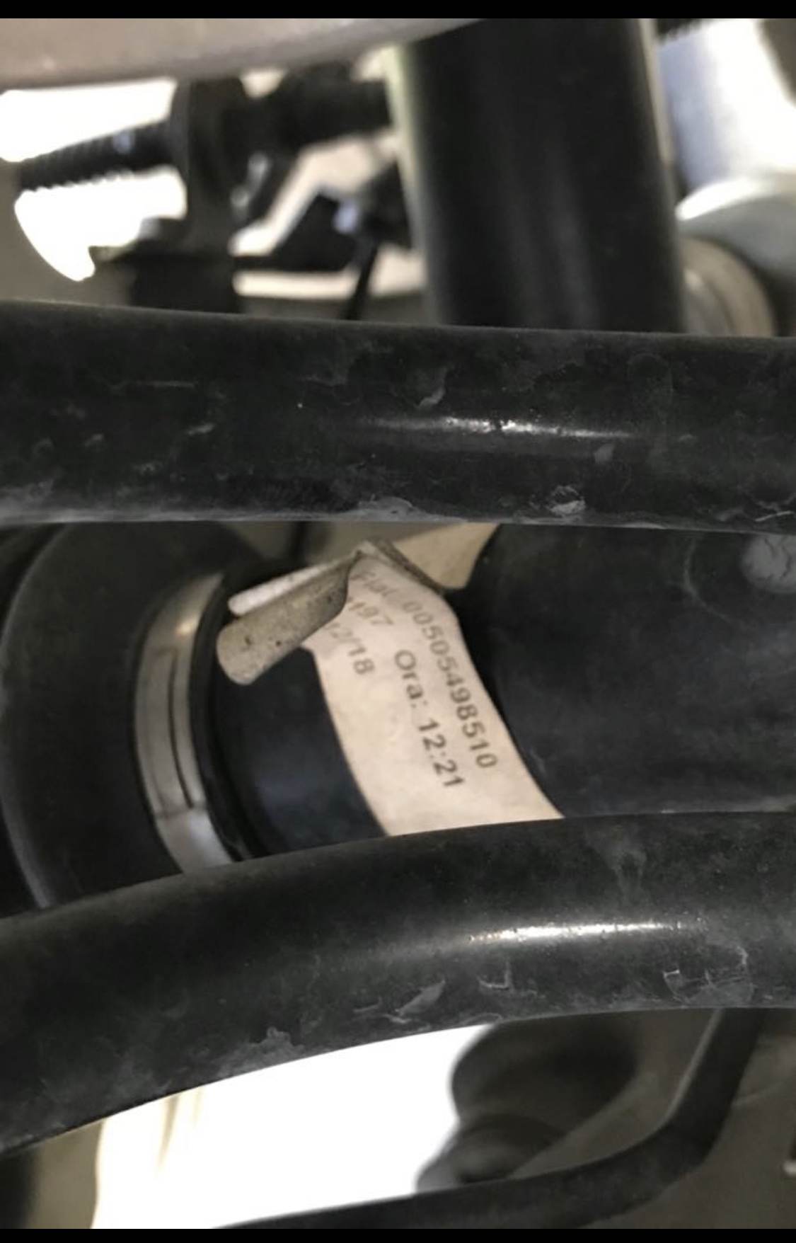

È un po’ che mi sto informando anch’io di questa cosa......allora sul benzina anche non Q2 anche 200 cavalli i semiasse dovrebbero essere sempre maggiorati questo in foto è il codice dei semiassi maggiorati oppure guardando su my Alfa Romeo su gli accessori aprendo la pagina se viene la voce “bonifico Alfa”solo per il 2.0 benzina vuol dire che avete i semiasse maggiorati per maggior sicurezza potete controllare il codice su i semiasse.
