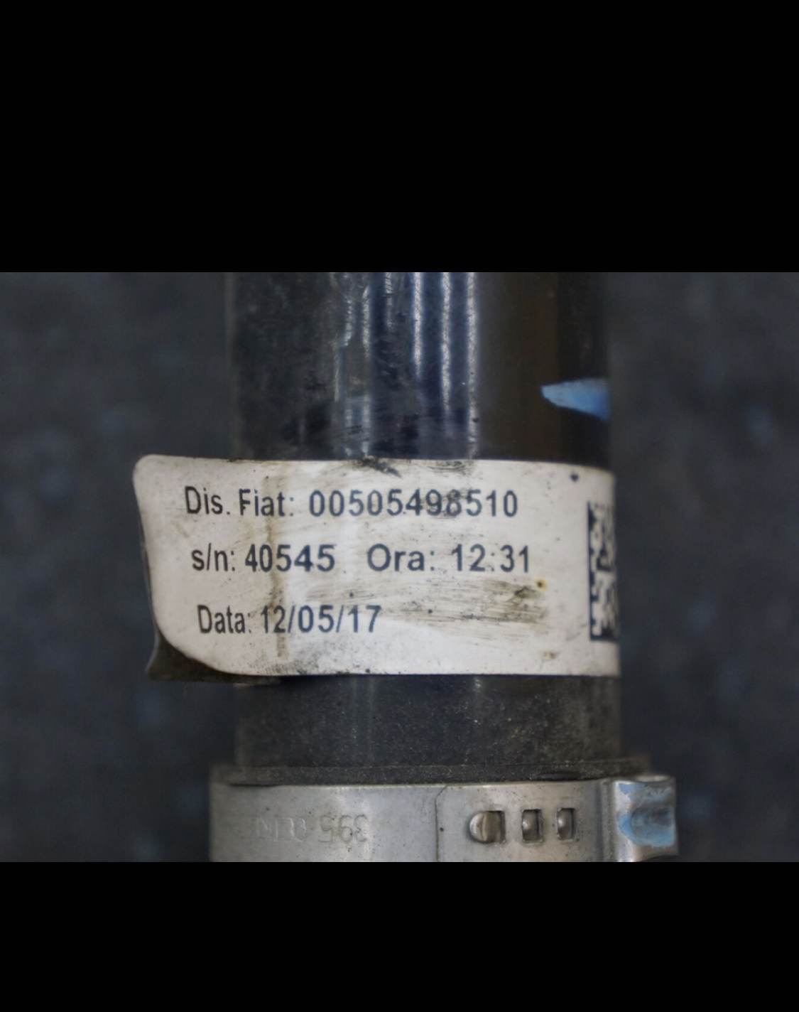

Per i semiasse basta guardare sotto il codice se è questo sono i “maggiorati”
