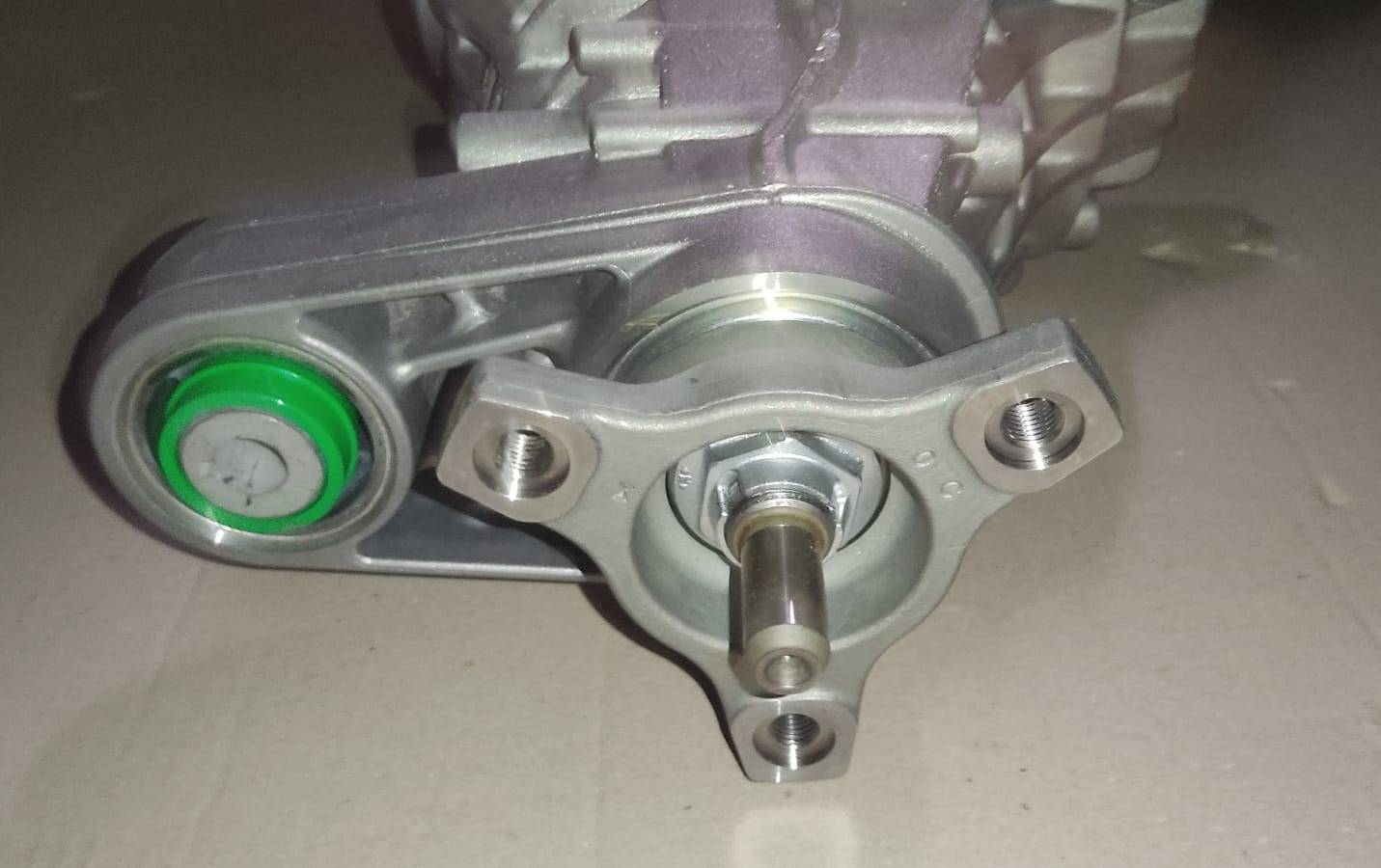

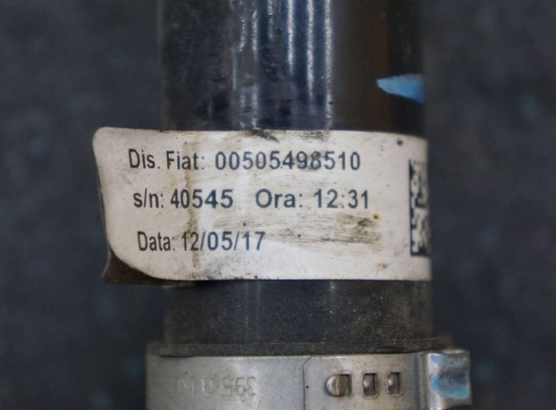

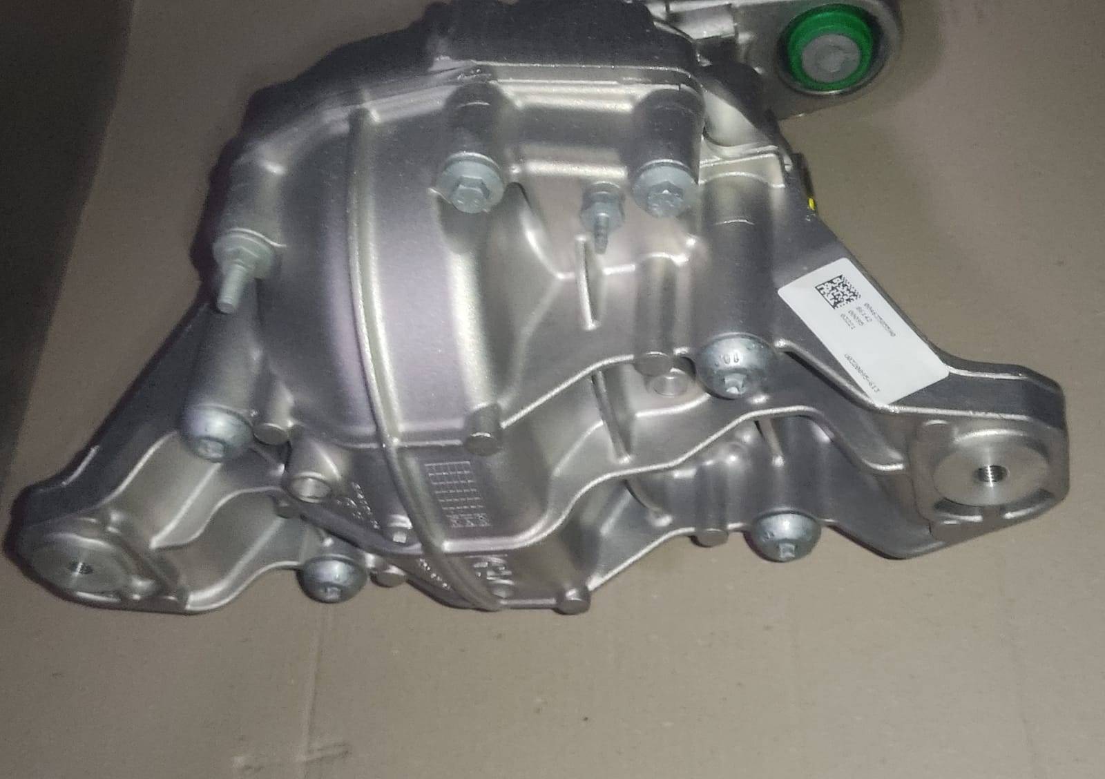

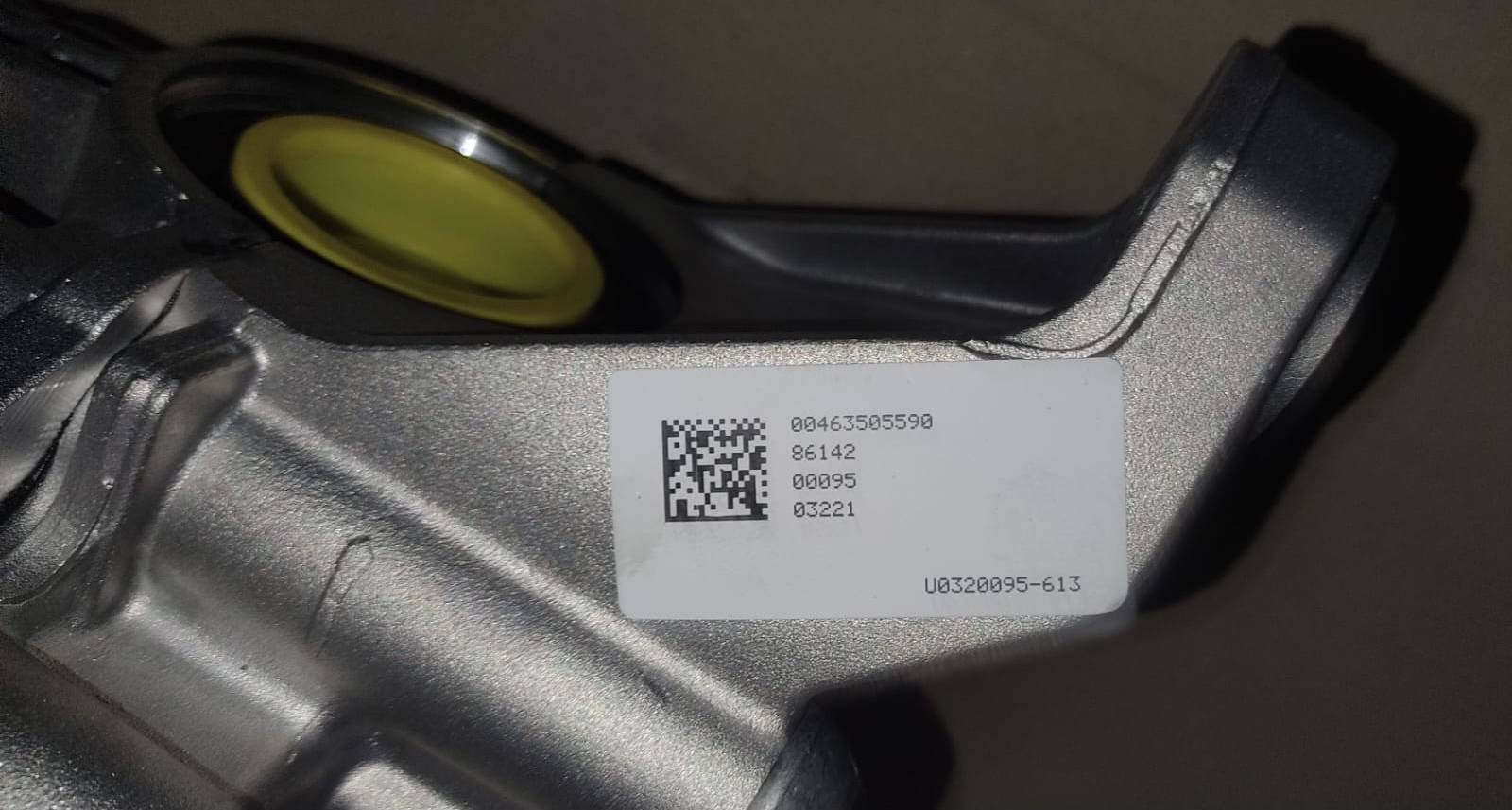

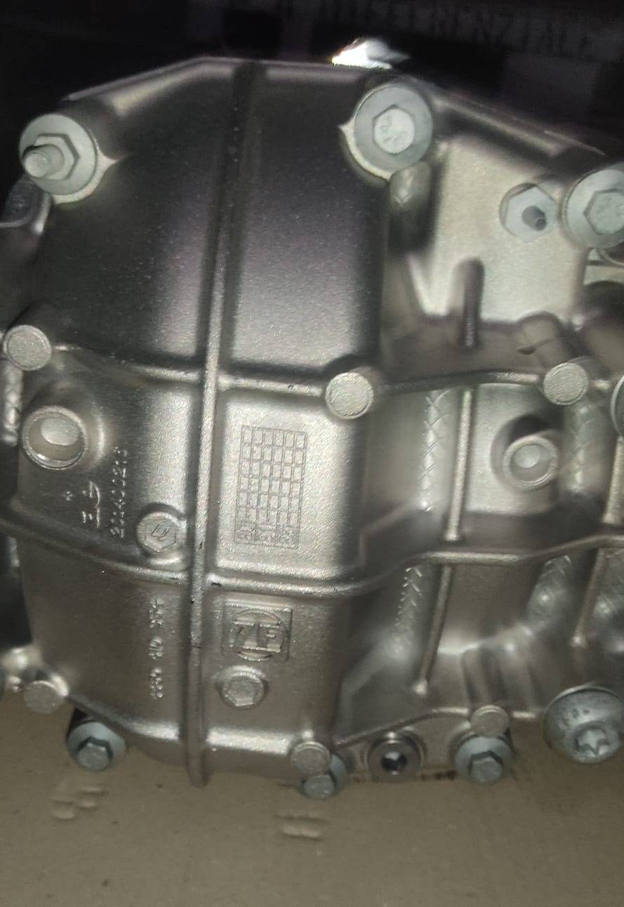

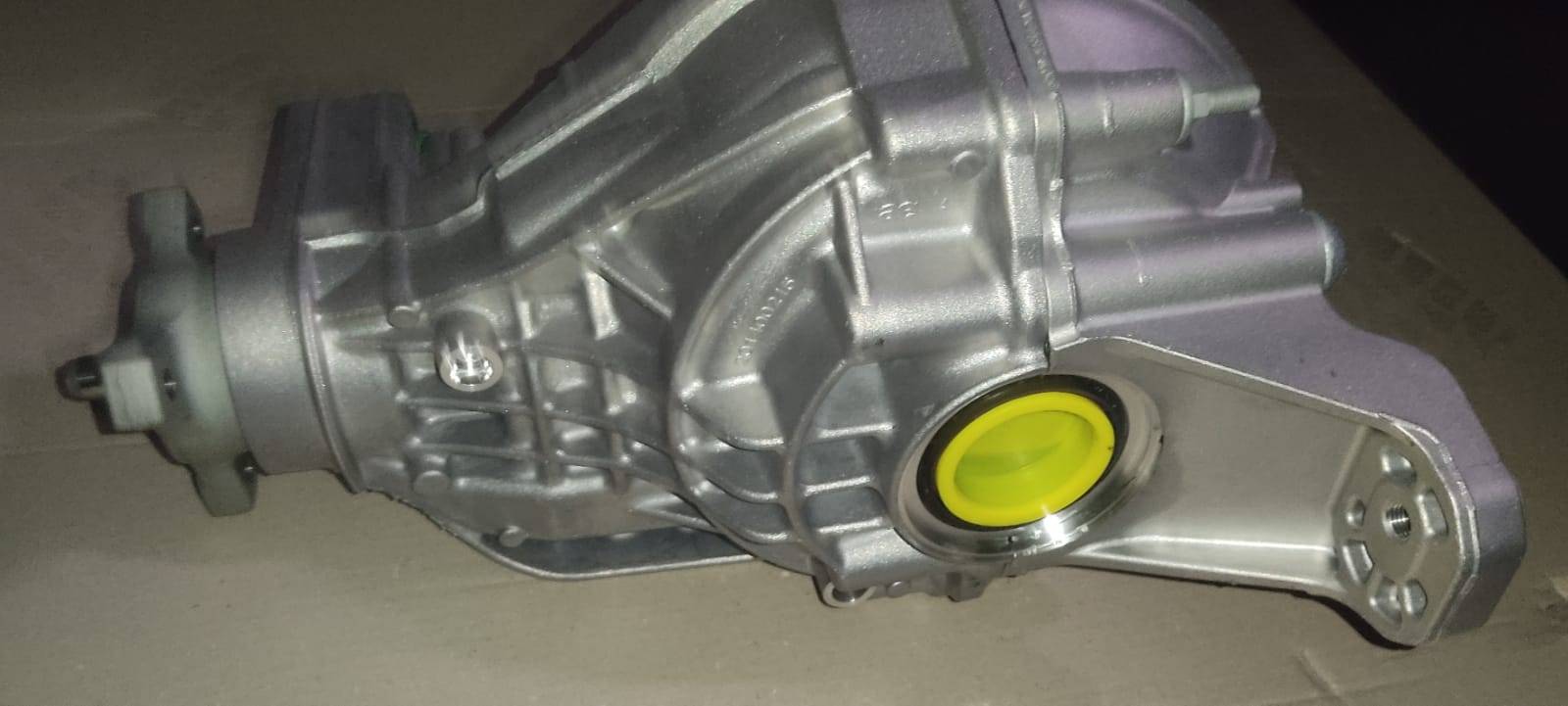

    62.5 KB · Visualizzazioni: 169
Reazioni: lovAR e Brd
    116.3 KB · Visualizzazioni: 263
    91.2 KB · Visualizzazioni: 250
    84.2 KB · Visualizzazioni: 222
    78.2 KB · Visualizzazioni: 246
    116.1 KB · Visualizzazioni: 260
