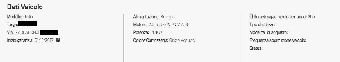

Uhm... Devo guardare sotto la mia, ma keyeper mi da il codice del non maggiorato, come montato sul mio VIN.I 2.0 200 cv montano tutte i semiassi maggiorati optional 851

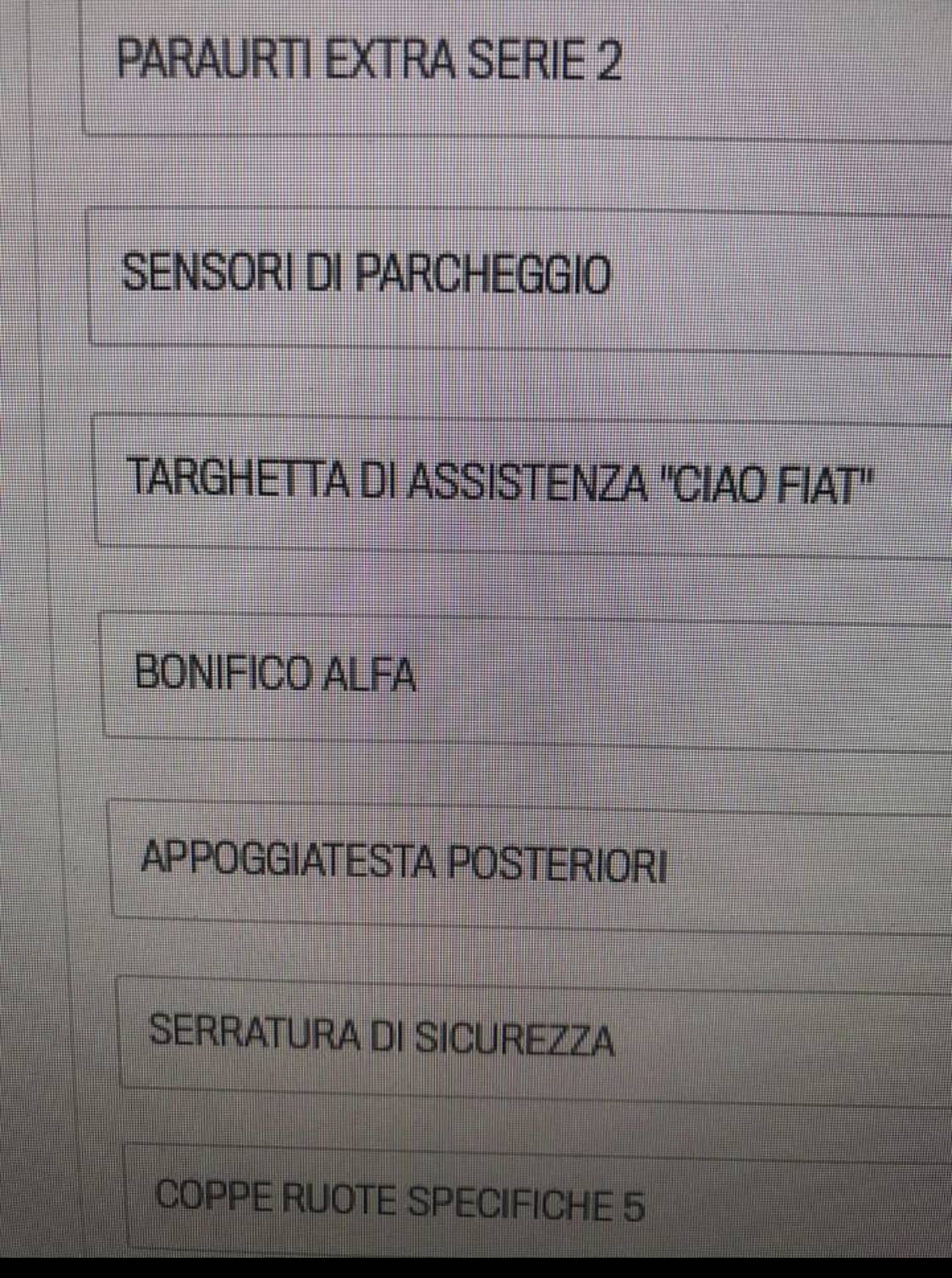

Vai su my alfa e controlla se hai la voce BONIFICO ALFA indica l’allestimento semiasse maggioratiUhm... Devo guardare sotto la mia, ma keyeper mi da il codice del non maggiorato, come montato sul mio VIN.
Peccato sia sparita la lista degli optional da myAlfa..Vai su my alfa e controlla se hai la voce BONIFICO ALFA indica l’allestimento semiasse maggiorati
Anche a me da vin sconosciuto.a me il keyeper mi da vin sconosciuto :/
