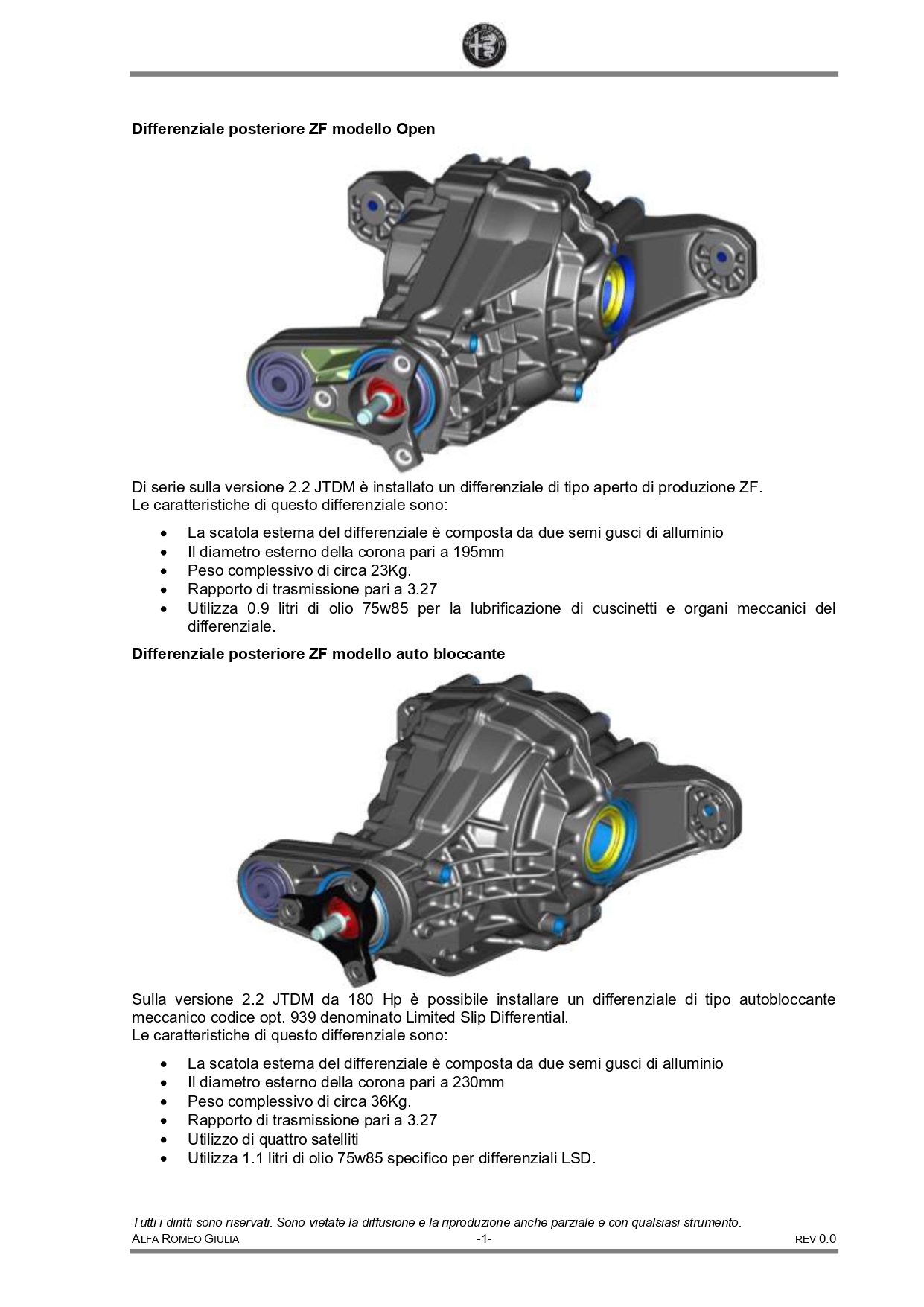

Che siano esteticamente uguali mi fa strano però, all interno hanno componenti diversi, un autobloccante ha dimensioni superiori avendo più componenti di un libero, o sbaglio?

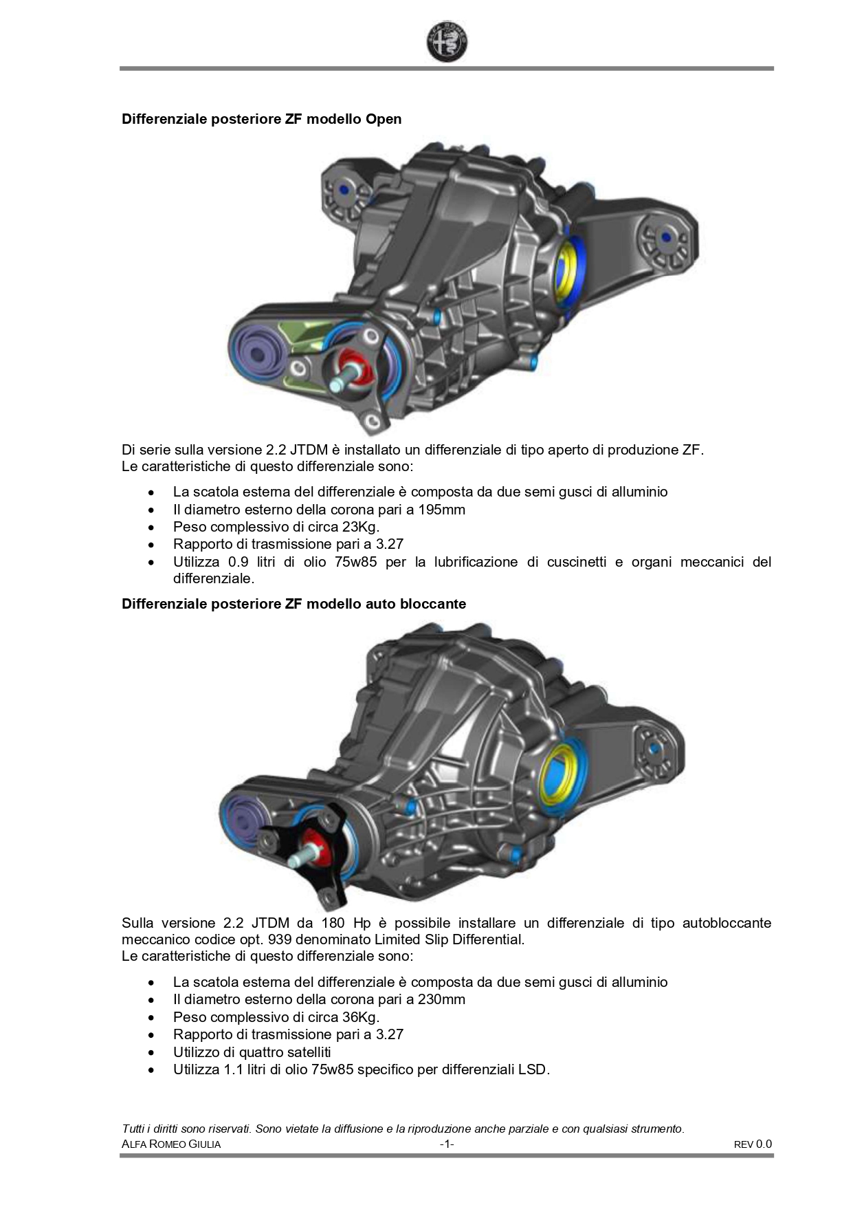

I differenziali non sono uguali esternamente, ma non è facile riconoscerli "ad occhio" senza avere un confronto diretto.
Reazioni: evo3
Visualizza allegato 219099
gli unici diversi sono questi due fra se cioè, l' MT5 e l' AT8 diesel infatti tra queste due versioni cambiano anche i semiasse. Poi AT8 diesel e AT8 benzina aperto o q2 esteticamente sono uguali.....cosi mi hanno riferito, comunque, per il benzina mi toglierò il dubbio mercoledì quando andrò ad installare il nuovo differenziale con il Q2

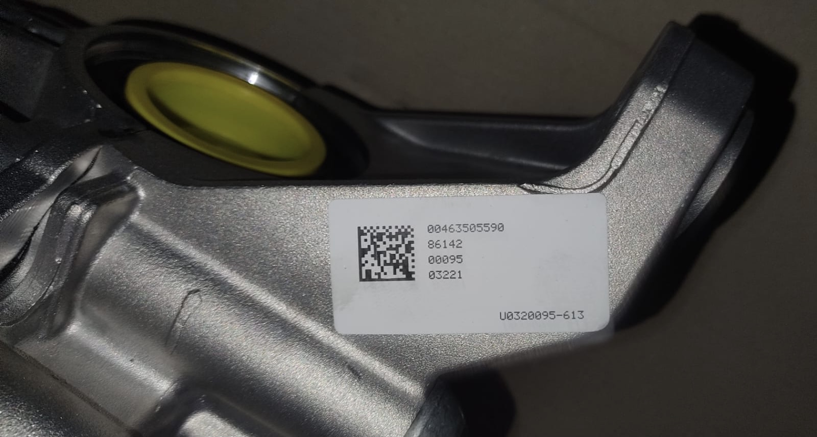

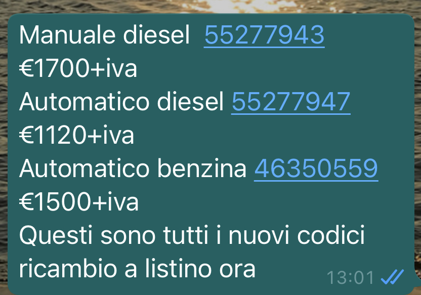

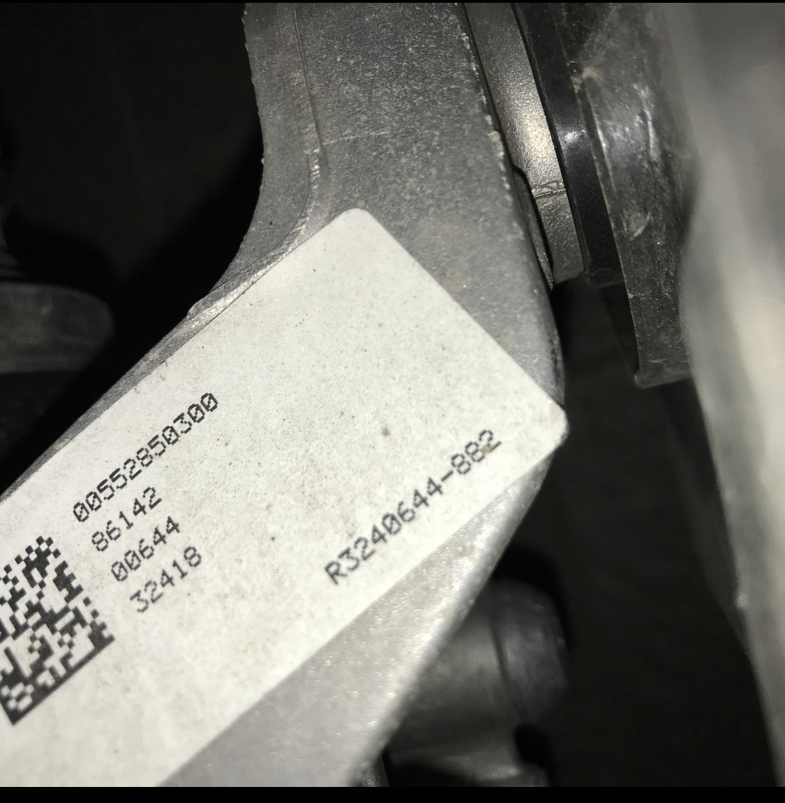

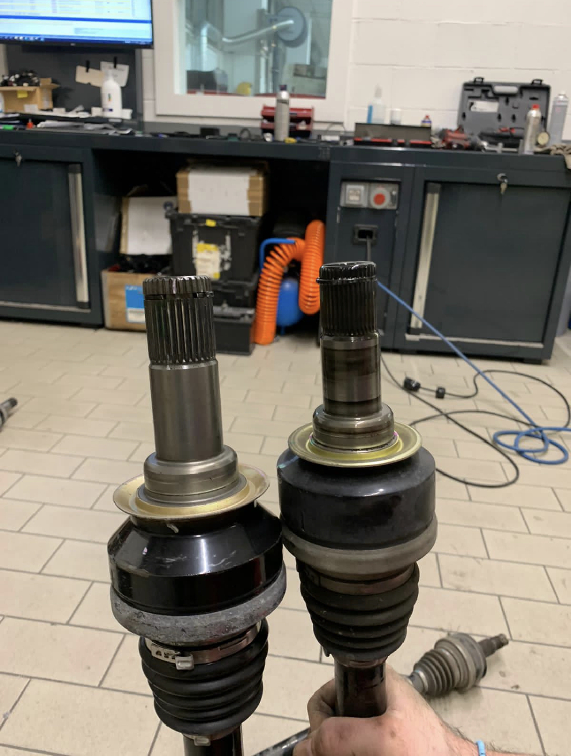

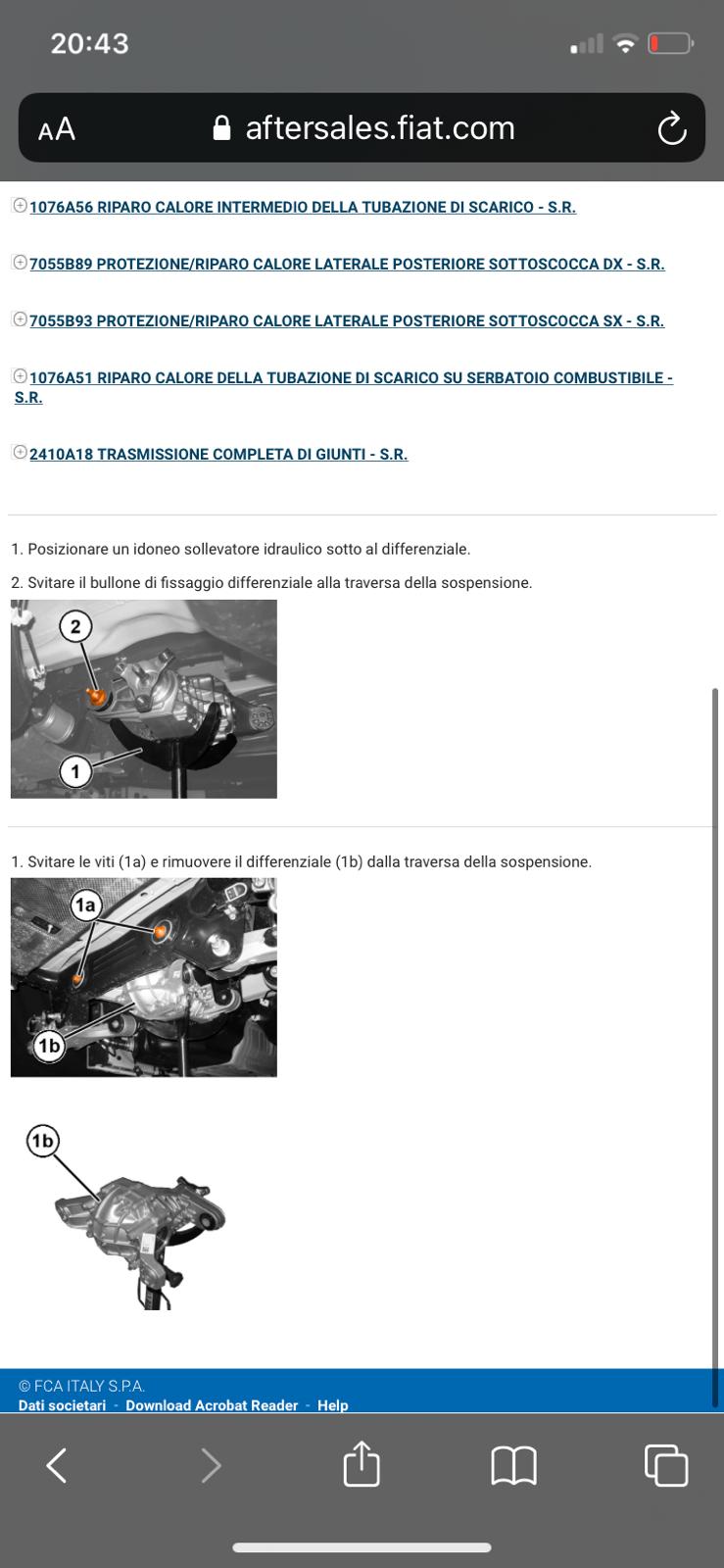

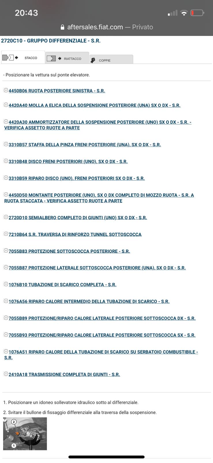

Il differenziale va su al volo ma c’è da lavorare vanno smontate molte cose e poi sostituite tutte le viti con viti nuove.Ti metto i codici nelle foto sotto quello nuovo è il codice del Q2 l’altro montato è il differenziale aperto, sto parlando di codici del benzina.

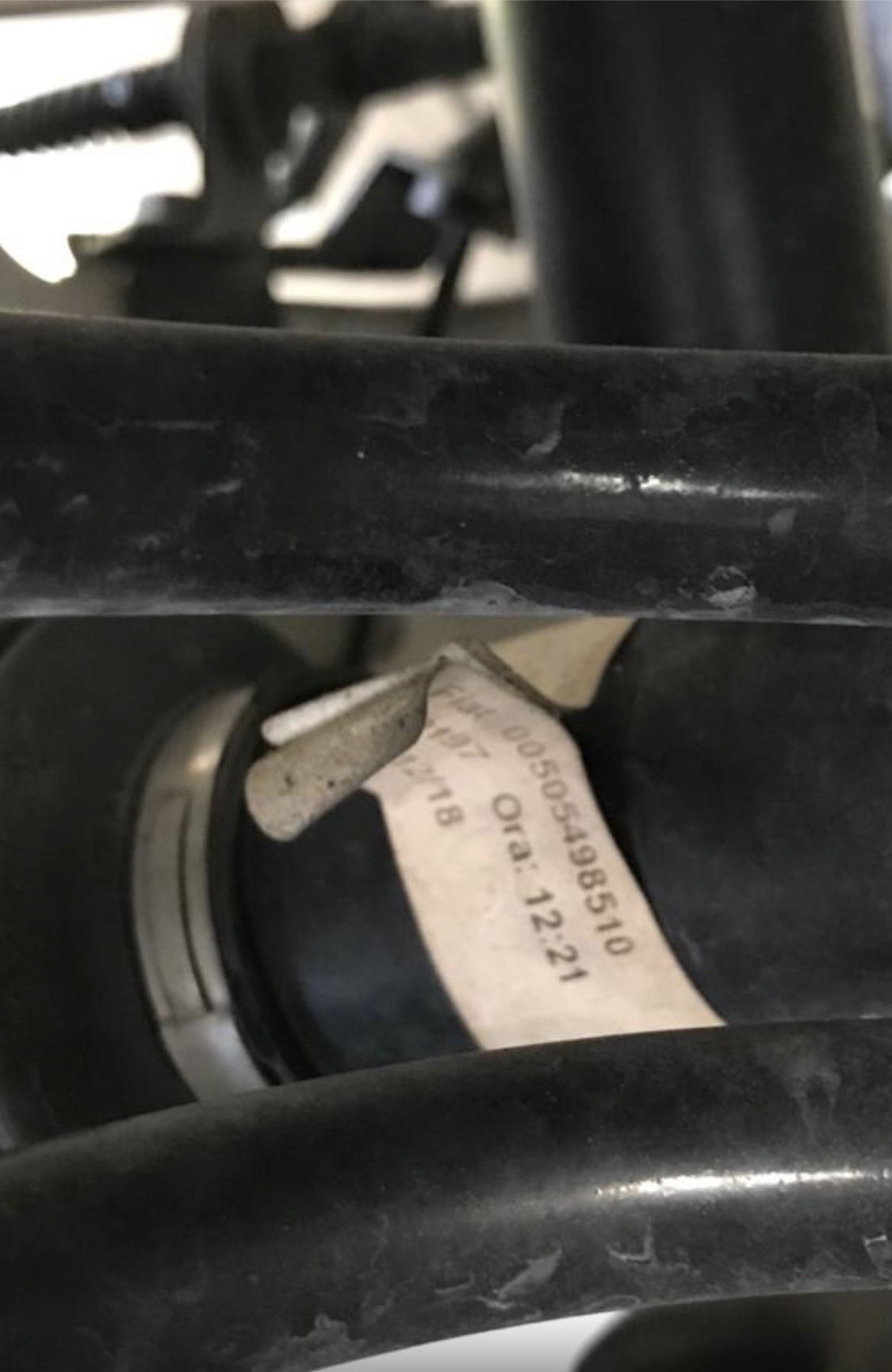

Il semiasse col cartellino è quello maggiorato l’altra foto è la differenza tra i due semiasse

Quindi in fine esistono 3 tipi di differenziali (escludendo le q4)
-libero con semiassi standar
-libero con semiassi maggiorati
-autobloccante con semiassi maggiorati
O sbaglio?

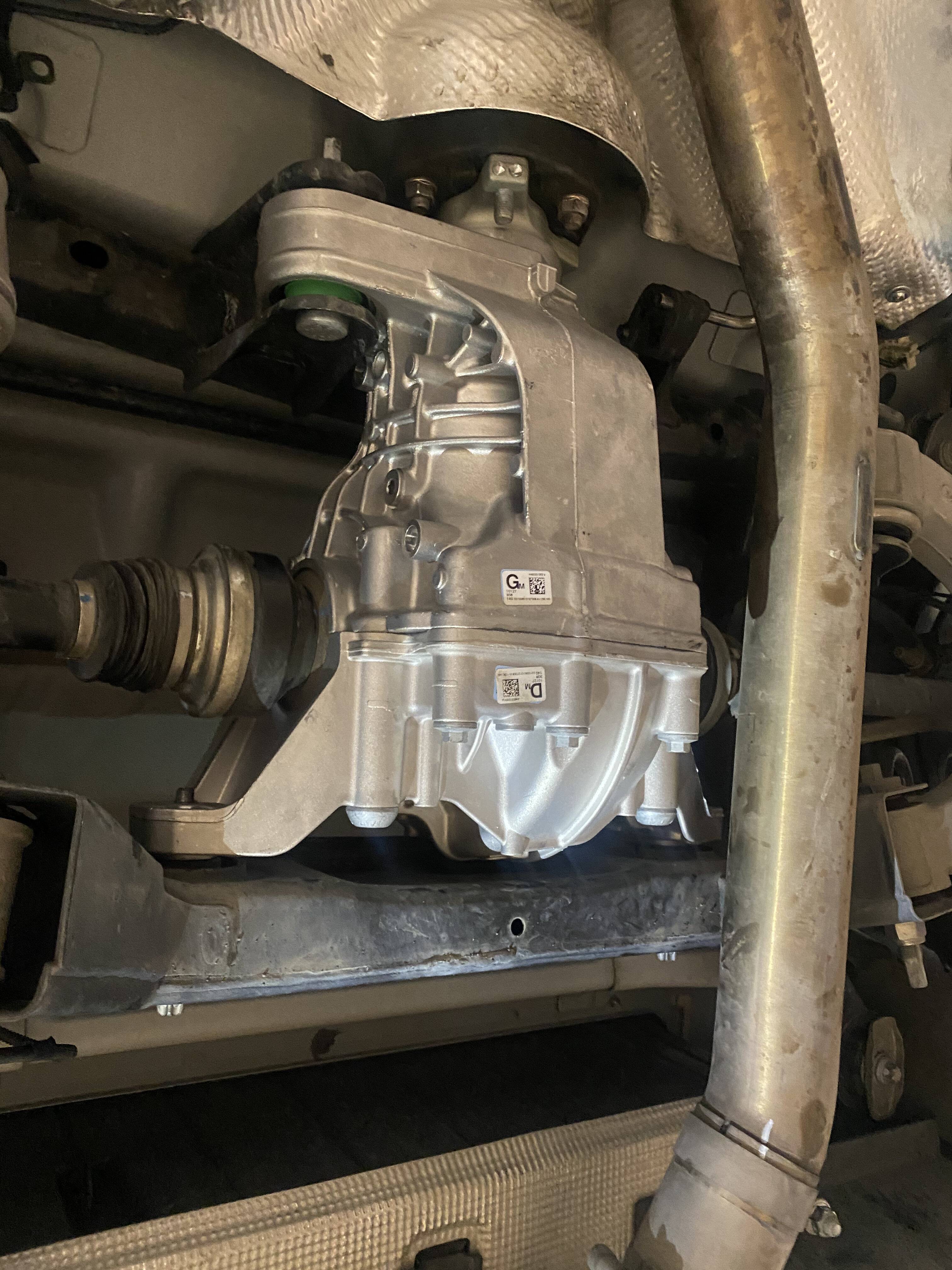

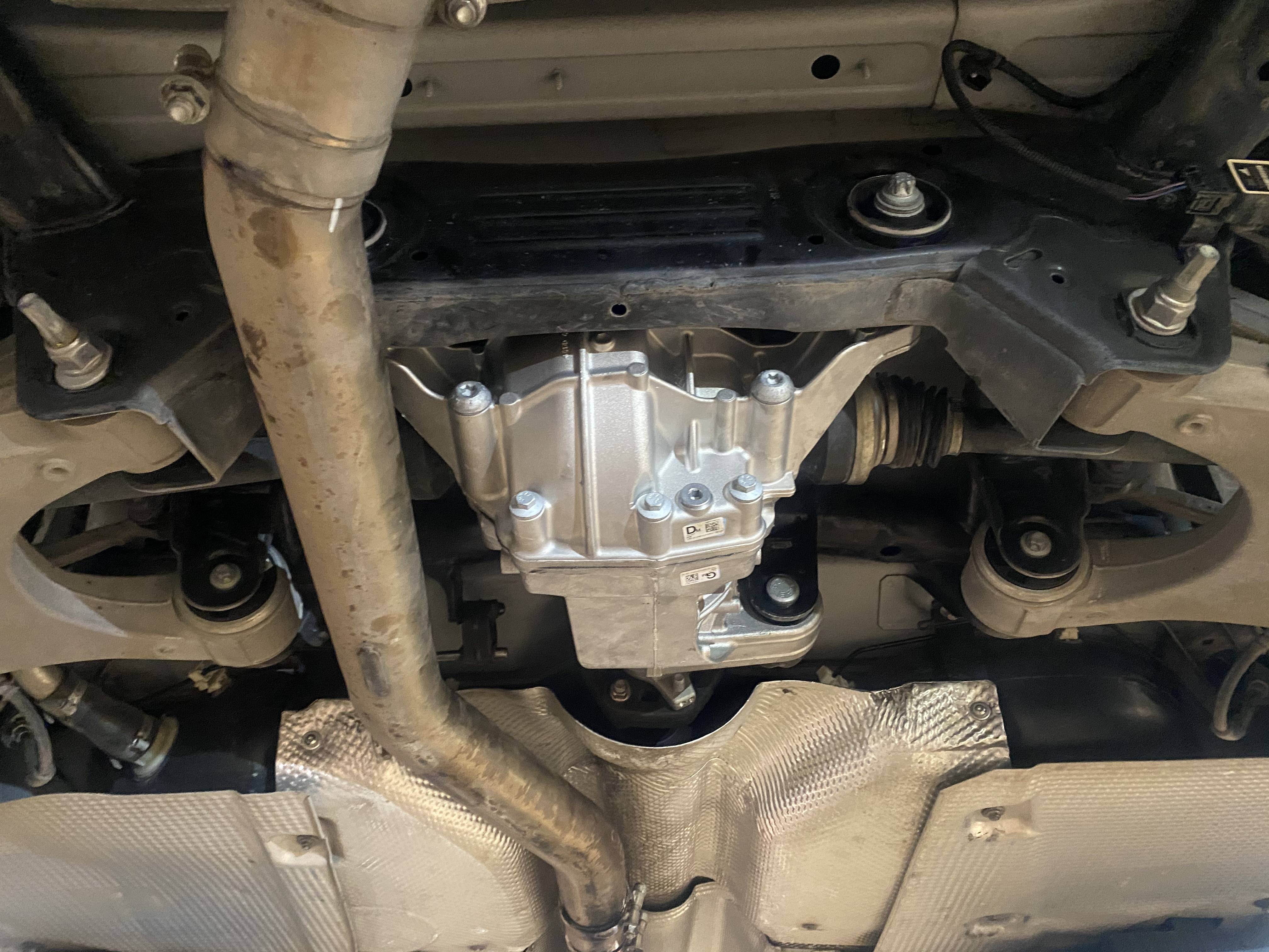

Buongiorno, Q2 installato, lavoro, sostituzione tutte le viti con viti nuove, olio e convergenza 450€
piu il costo del differenziale 😍
