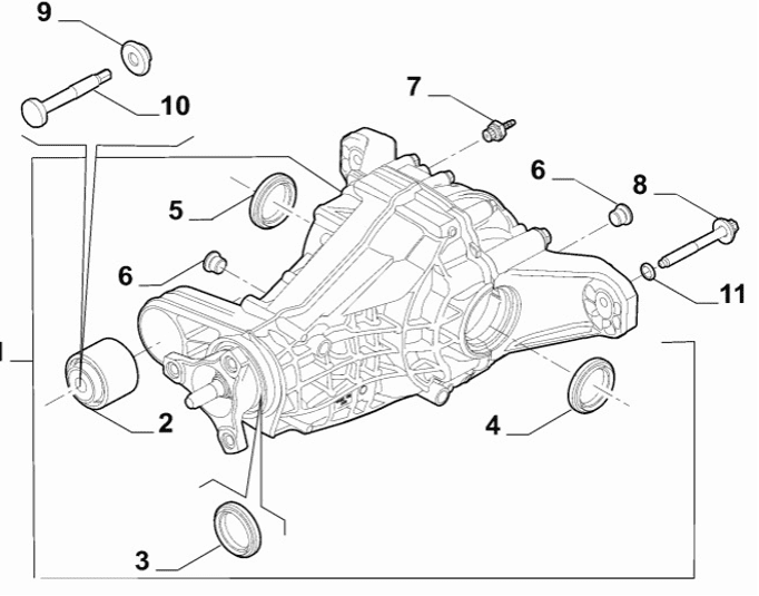

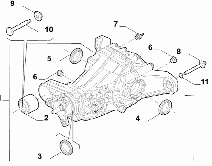

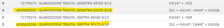

Voglio cambiare i paraolio dei semiassi prima di montarlo, vuoi perché ha 65000km (la mia auto tipo 7500), vuoi perché levando lo scotch di cui era ricoperto quando è arrivato ho dato una tagliata al labbro esterno di uno dei due.
Beh, sul differenziale che ho sul banco leggo, direttamente dai paraolio:
- paraolio di destra (numero 5 nello schema) è il codice ZF 0734-319-684, con misure 50x82-9/13 (diametro interno 50, esterno 82, altezza 9, altezza col labbro esterno 13)
- paraolio di sinistra (numero 4 nello schema) è codice ZF 0734-319-685, con misure 50x72-9/13 (diametro interno 50, esterno 72, altezza 9, altezza col labbro esterno 13)
Questo sul keyeper:
Sono sicuro che l'errore sia nelle descrizioni del keyeper (non esiste un labbro esterno che raddoppi l'altezza del paraolio e comunque sono descrizioni identiche ma codici differenti, che non ha senso), ma comunque ho dovuto scrivere una mail al pover'uomo dell'ufficio ricambi per farmi una bella verifica mica che arrivi materiale "a membro di segugio" :(

E comunque il keyeper è fatto abbastanza col cu*o eh...
Questo sul keyeper:
Visualizza allegato 232450

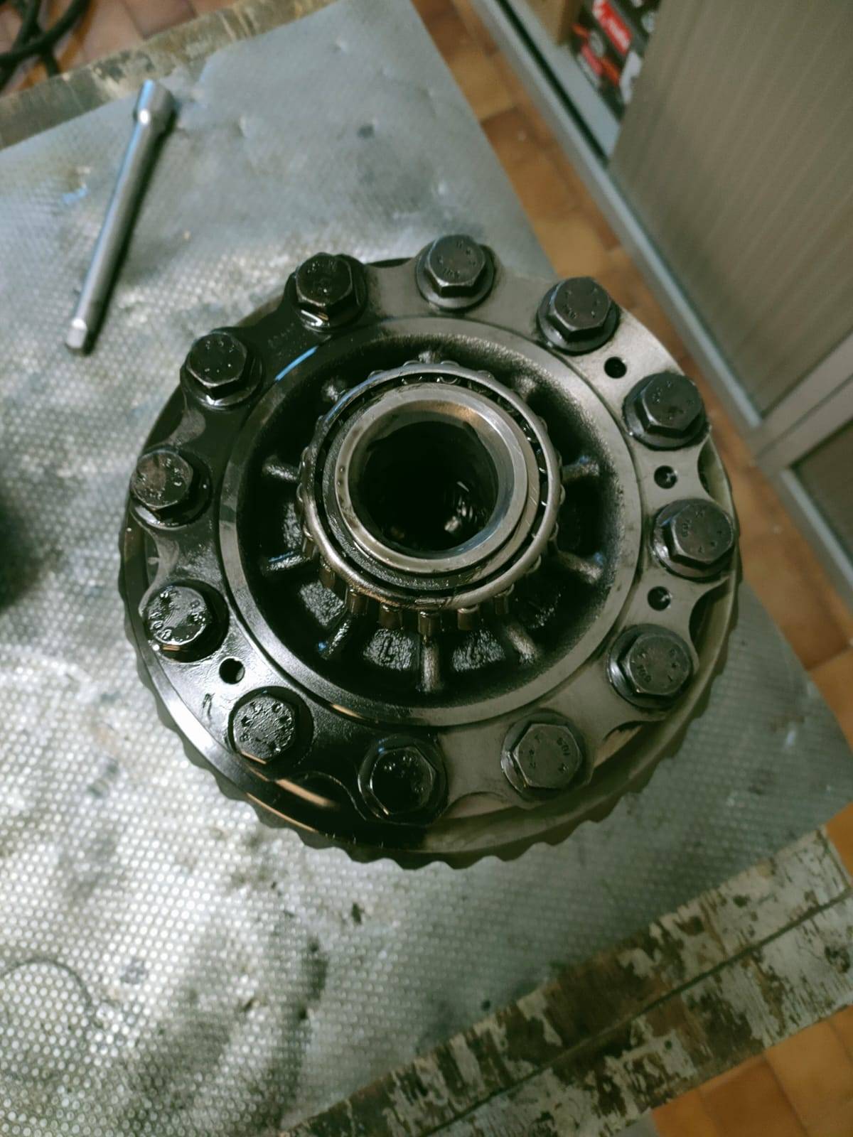

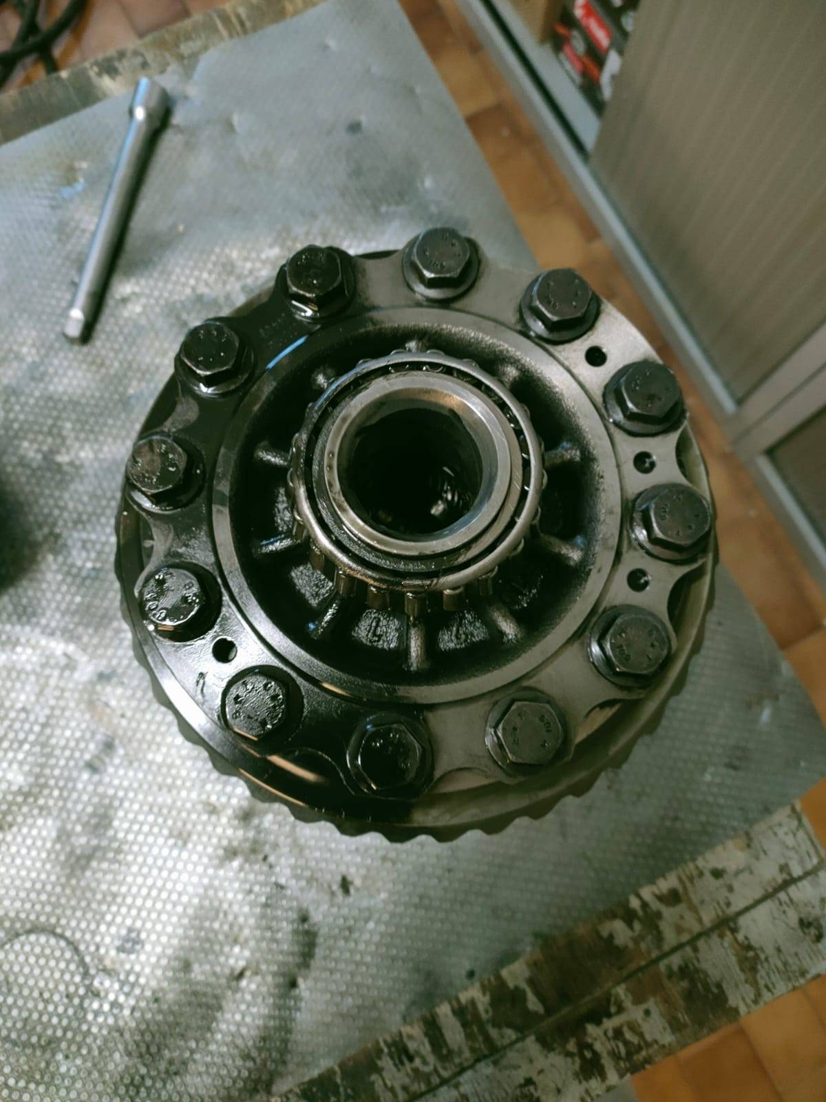

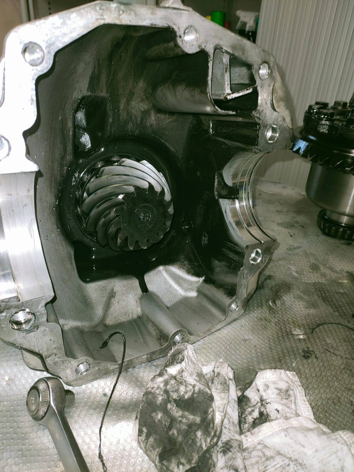

Il setting per svitare i bulloni della corona... E ha funzionato, con una "breaker bar" e un heavy duty insert da 17mm, che manco con la pistola pneumatica si allentavano...
Le coppie di serraggio che ho misurato sono:
120/125Nm per sia i bulloni della corona del differenziale che per i 4 bulloni grossi con testa torx per il coperchio posteriore del case differenziale; 55Nm per i sei bulloni con testa esagonale da 12mm sempre per il coperchio posteriore del case differenziale.
