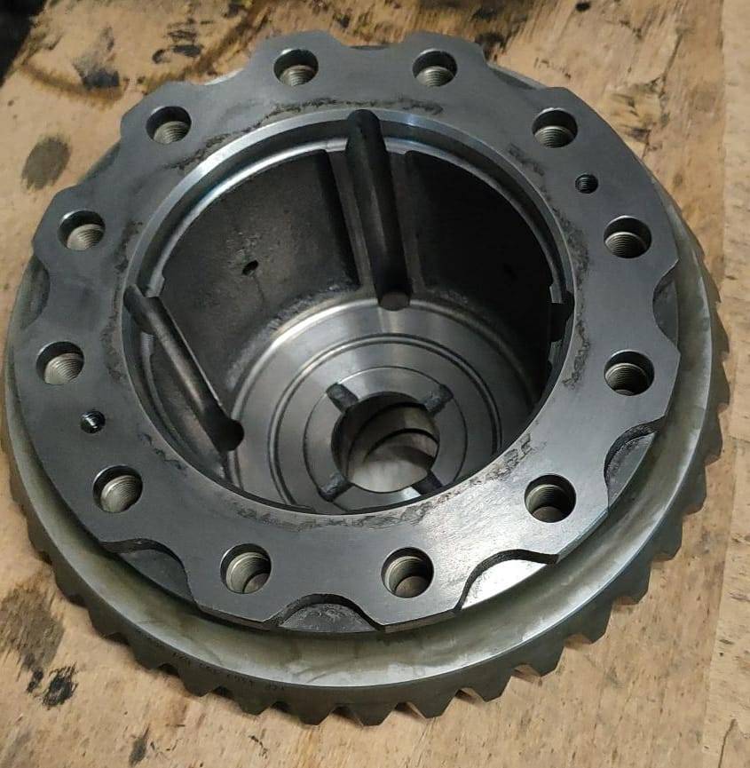

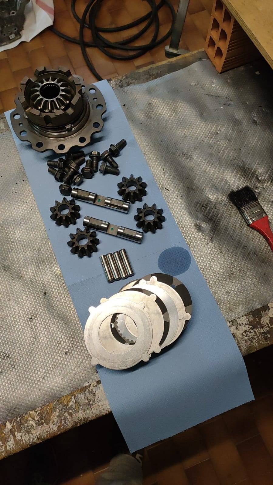

Praticamente "disinfettato" :D

Il pacco frizioni non sembra un po' consumato, confermi?
Sinceramente non saprei, le parti in materiale d'attrito erano ancora li, ma non avendo un riferimento non saprei dire di quanto fossero consumate...
Essendo a bagno d’olio non dovrebbe avere chissà che usura però se olio e messo molto male e non lubrifica e raffredda più a dovere le parti meccaniche ovviamente usura aumentano abbastanza
