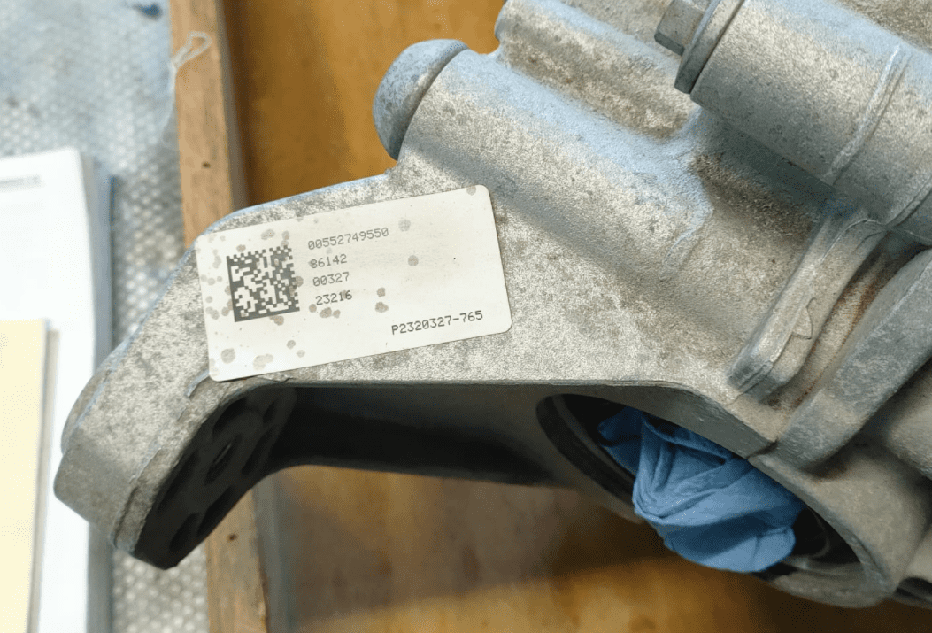

Questo è il mio differenziale originale, 8500km di vita e praticamente mai tirato in tentativi di donut o derapate varie:
Visualizza allegato 234608

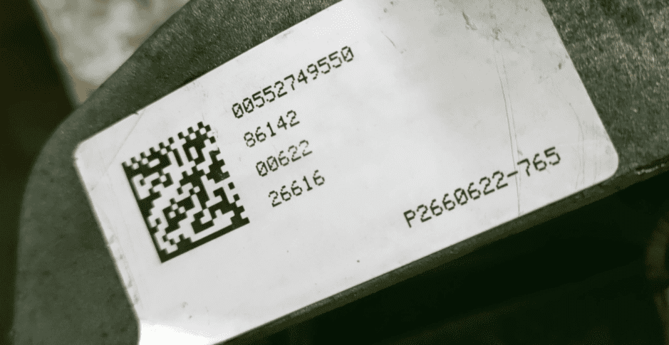

Questo quello che ho montato (e che SICURAMENTE è autobloccante, dato che l'ho aperto e gli ho pure cambiato le frizioni con quelle della RacingDiff):
Visualizza allegato 234609
Guardate il part number. 55274955
In-entrambi-i-casi
:rageface:cereal-guy-spitting:
@luvec74 che dici, avevo GIA' il Q2? 😂🤣
