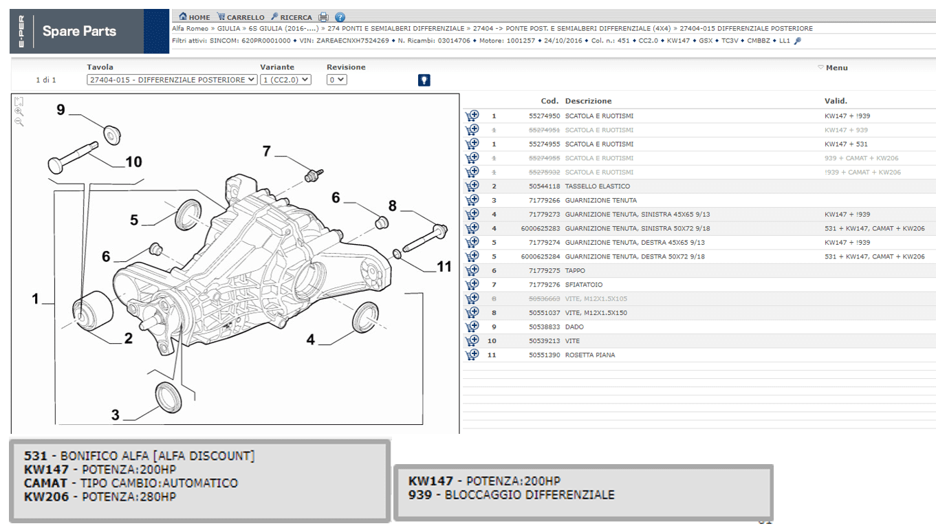

Incredibile!! Ma da Eper hai provato a vedere cosa risulta essere montato sulla tua vettura ? il codice corrisponde?
Su ePer col mio telaio risultano "entrambi" i tipi, il fatto che l'autobloccante risulti come "bonifico alfa" (che ho) mi fa pensare che quelle che hanno il "bonifico alfa" segnato tra gli accessori farebbero bene a controllare cosa abbiano effettivamente montato (per lo meno per i benzina) :)
Il 55274950 è il diff aperto. Il 55274955 è sia quello segnato come "bonifico alfa" che, riga sotto, quello per la 280CV con l'autobloccante.
E in effetti torna tutto: peso, aspetto e codice.
Immagino io sia stato tratto in inganno dalla mia scarsa conoscenza di questo tipo di differenziale: credo che un LSD, come da nome, abbia comunque una percentuale di slittamento consentito, e non blocchi pesantemente il retrotreno qualora ci sia completa differenza di attrito tra le 2 ruote come, ad esempio, nei differenziali "saldati".
Quindi se per esempio si fa una prova mettendo una ruota su asfalto e l'altra sull'erba, non si ha comunque la trasmissione completa della coppia sulla ruota su asfalto e la sensazione non è così assurdamente diversa da un differenziale aperto. Si sente, ma non in modo esagerato (questa prova l'ho fatta sia prima che dopo la sostituzione del differenziale e francamente mi aspettavo comportamenti molto diversi - considerando che pensavo di avere l'aperto prima - e invece la cosa non è così come la immaginavo: la ruota sull'erba comunque ha uno slittamento nonostante LSD e frizioni RacingDiffs, così come anche l'aveva col suo diff lsd originale).

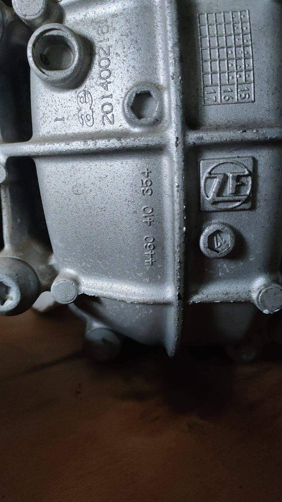

Oh, per altro, come ho anche scritto alla fine di questo post: Differenziale q2 - ClubAlfa.it Forum il codice ZF dell'autobloccante che ho comprato e montato è 4460-410-354 che è stampigliato sul case del differenziale stesso.
Che per altro è anche lo stesso identico che usa la Maserati Levante...
Quello originale della mia Giulia è, pure quello, identico...

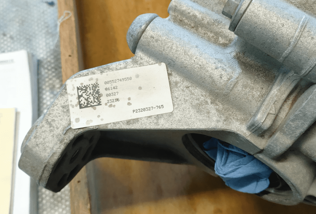

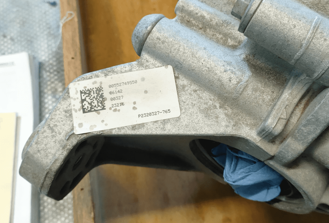

Questo è il mio differenziale originale, 8500km di vita e praticamente mai tirato in tentativi di donut o derapate varie:
Visualizza allegato 234608

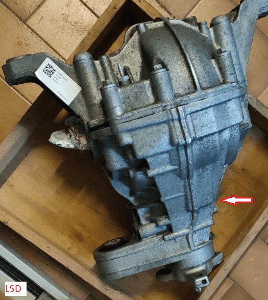

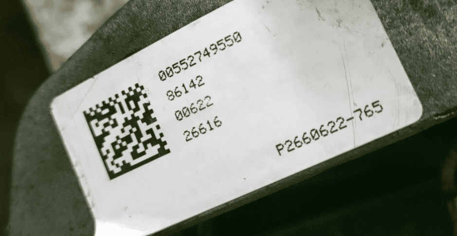

Questo quello che ho montato (e che SICURAMENTE è autobloccante, dato che l'ho aperto e gli ho pure cambiato le frizioni con quelle della RacingDiff):
Visualizza allegato 234609
Guardate il part number. 55274955
In-entrambi-i-casi
:rageface:cereal-guy-spitting:
