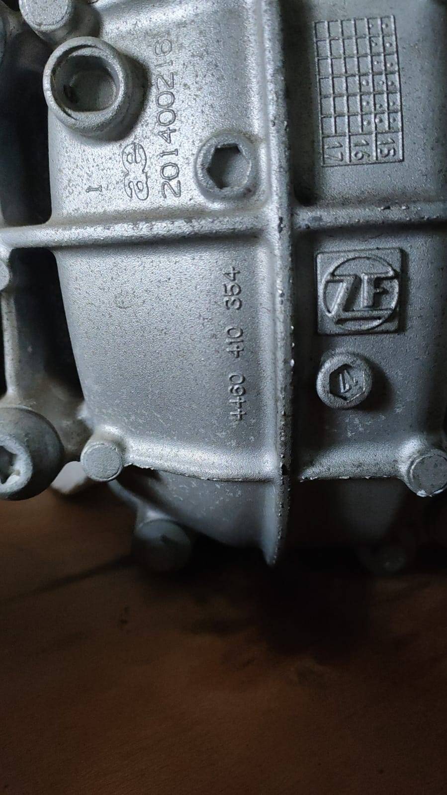

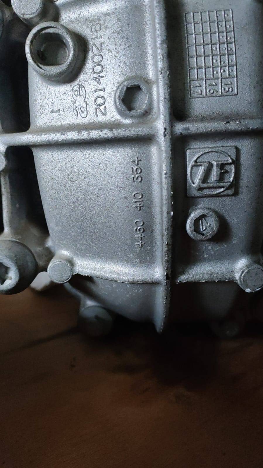

Oh, per altro, come ho anche scritto alla fine di questo post: Differenziale q2 - ClubAlfa.it Forum il codice ZF dell'autobloccante che ho comprato e montato è 4460-410-354 che è stampigliato sul case del differenziale stesso.
Che per altro è anche lo stesso identico che usa la Maserati Levante...
Quello originale della mia Giulia è, pure quello, identico...
Visualizza allegato 234619
Anche il mio posteriormente è contrassegnato con il codice 4460410354.
Tra le altre contorsioni sono riuscito a leggere e fotografare
- lato sinistro (vicino alla curva scarico e al semiasse sx) codice in bassorilievo 201400215
- lato inferiore due etichette 4460310354 e 4460310353 (in passato confermati e riportati da rickrd sulla sua Giulia)
Ho fatto un ricerca su questi codici e, come scriveva GenTLe, c'è coincidenza perfetta con i codici del differenziale posteriore del Maserati Levante (a slittamento limitato di serie).
Potrebbe quindi anche la mia (2017, palette e cerchi differenziati) essere parte del lotto delle Q2 in incognito?
Potrebbe! Il top sarebbe se riuscissi a leggere l'etichetta che sta sopra il supporto posteriore lato passeggero :)
