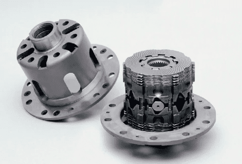

Con questo tipo di differenziale funziona anche il sistema di controllo alla antica?
Si mette l'auto zampe all'aria sul ponte, in folle, e si gira a mano una ruota: se l'altra gira alla rovescia il differenziale è di tipo libero... In caso contrario se gira nello stesso senso è un autobloccante
Dovrebbe funzionare
Dovrebbe funzionare
Non credo proprio che a mano si riesca a imporre un’accelerazione sufficiente a far intervenire il torsen
Ma non è un torsen... E' un LSD a frizioni. Tipo questo qui. Sulla mia che ha il precarico dato dalle molle a tazza del kit RacingDiffs dovrebbe fare come dici tu: ruotando una ruota l'altra ruota nello stesso verso. Sull'originale, che non ha precarico, non saprei: a differenziale scarico bisogna vedere se vince la forza di attrito dell'olio differenziale tra i piatti frizione o se vince la resistenza dell'albero di trasmissione e del trascinamento del folle del cambio.
