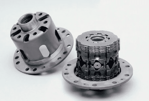

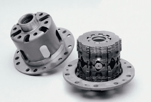

Ma non è un torsen... E' un LSD a frizioni. Tipo questo qui. Sulla mia che ha il precarico dato dalle molle a tazza del kit RacingDiffs dovrebbe fare come dici tu: ruotando una ruota l'altra ruota nello stesso verso. Sull'originale, che non ha precarico, non saprei: a differenziale scarico bisogna vedere se vince la forza di attrito dell'olio differenziale tra i piatti frizione o se vince la resistenza dell'albero di trasmissione e del trascinamento del folle del cambio.
Visualizza allegato 235062
C'ho messo un po per somatizzare... non so perché avevo dato per scontato che montasse il torsen.
Però mi chiedo una cosa: tutte queste Giulia "bonificate", quando vanno a fare manutenzione non c'è in lista "dischi differenziale"? E' vero che per quanto l'elettronica consente probabilmente i dischi sono eterni, ma prima o poi... bo, è una cosa che prima o poi andrà gestita e quindi dichiarata.. sono curioso di vedere che succede.
Il fatto invece che non hai notato differenze di comportamento con l'originale e con dischi e molle aggiornati mi delude un po' :(

Nei piani di manutenzione non è prevista la sostituzione dei dischi del differenziale. Se non sbaglio non è prevista neppure la sostituzione dell'olio che invece sarebbe proprio da fare prima o poi. Evidentemente sono considerati avere durata pari all'autovettura. Poi se i dischi originali non hanno precarico direi che dovrebbero avere effettivamente una durata molto lunga a meno di non andare in controsterzo tutti i momenti

Tanto non sono nemmeno venduti come ricambi quei dischi :) Però puoi mettere quelli della RacingDiffs. Poi magari i vari GearWorks (https://www.youtube.com/channel/UCMoX2G9V2fsi7xt5LU5Utzg) hanno accesso ai ricambi direttamente in ZF, ma Alfa di suo non li vende.
Per le differenze: alla fine la differenza sta solo nel fatto che i RacingDiffs hanno delle molle di precarico dove l'originale ha delle piattine non guarnite, quindi hai una leggera differenza nel senso che l'entrata del "blocco" (che blocco non è perché hai comunque una parte di slittamento) è più graduale dell'originale e quindi più gestibile :) E poi non sono un pilota, me la cavo decisamente meglio in moto che in macchina :)
