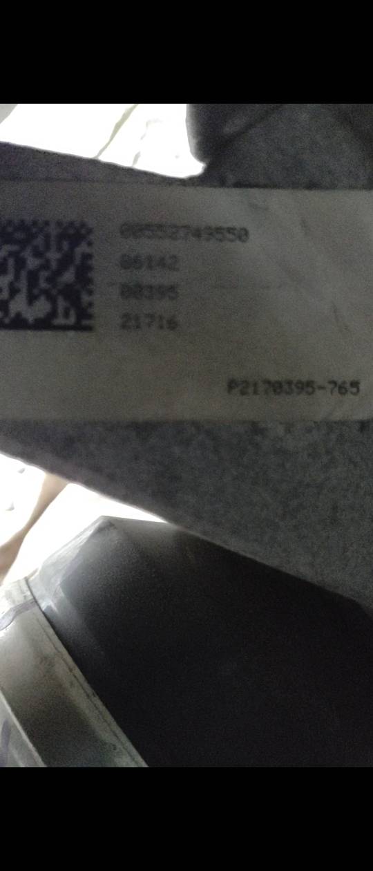

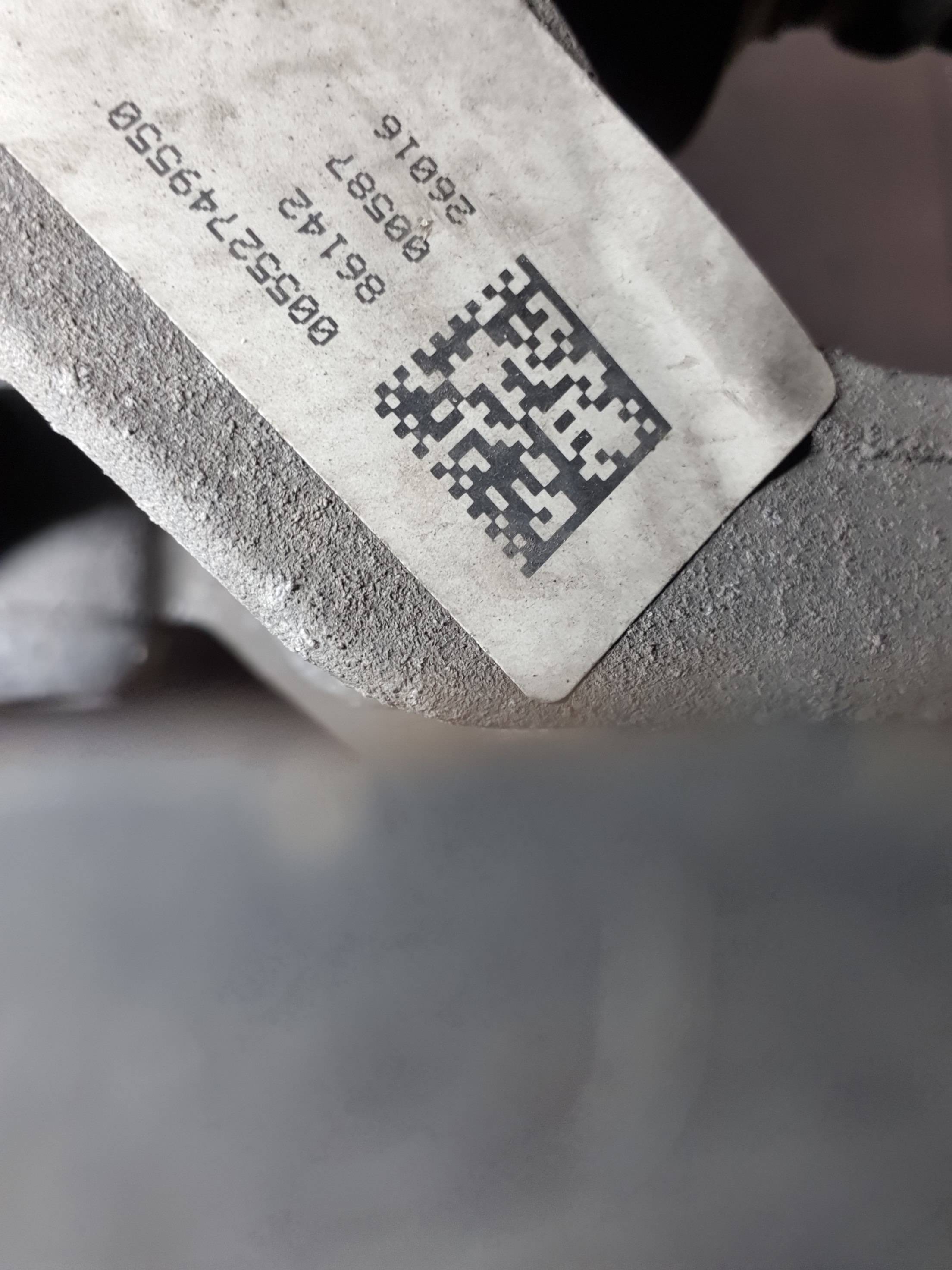

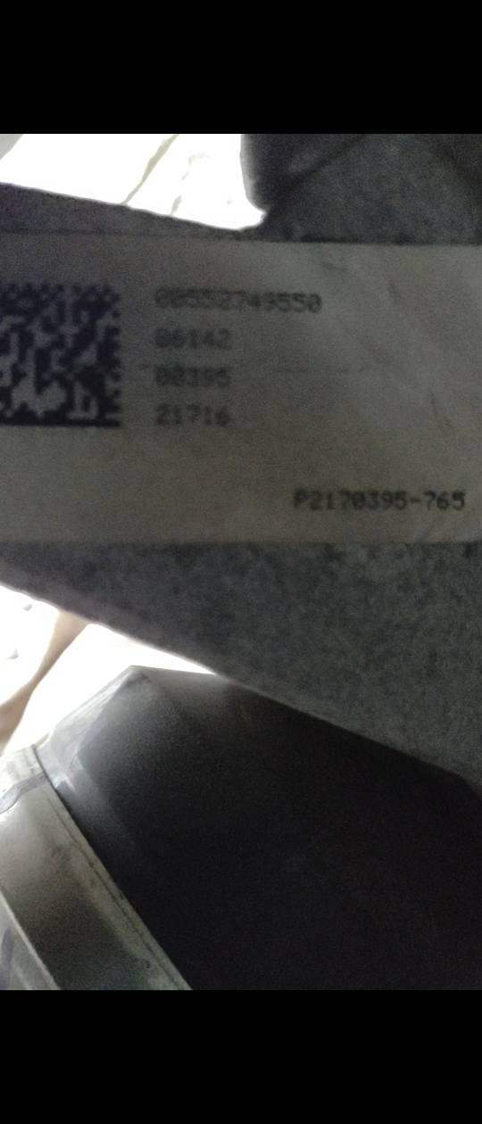

Approfittando del cambio gomme invernale-estivo, sono riuscito a fare un piccolo video con il telefono per prendere il codice del mio differenziale...a dire il vero ho dovuto prima pulire un po' l'area con uno straccetto...l'etichetta era un po' lercia non riuscivo a leggere il codice. Evvai :):) anche la gemellina monta il Q2 cod 552749550!! Il lotto di Giulia 2.0 200cv Grigio Vesuvio pack sport, pinze nere, palette al volante, pneumatici differenziati...prodotte alle fine del 2016... immatricolare nel 2017 e poi rivendute a KM0 continuano a stupirci! Ora urge il badge Q2 ;)Visualizza allegato 235040
Se posso essere d'aiuto oggi ho controllato la mia giulia rosso alfa 2.0 tb 200cv super 2017 e posso confermare che anche la mia ha il differenziale autobloccante...
