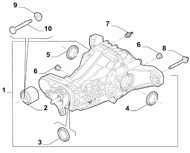

Per levarsi ogni dubbio basta stampare i disegni dei due differenziali ( sul forum ci sono ) , alzare la macchina sul ponte e fare il raffronto coi disegni alla mano.

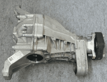

È disponibile una foto di quest'ultimo?

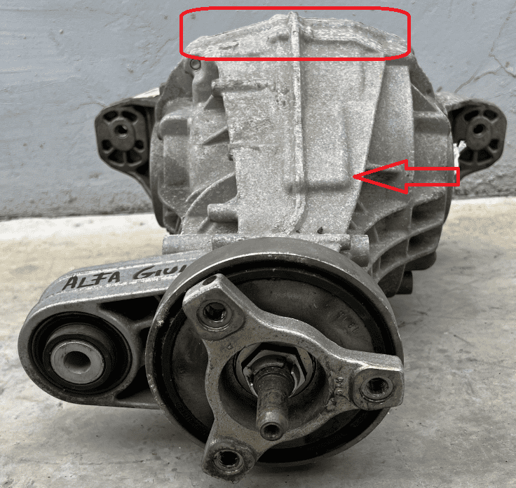

E' molto simile ma se non sbaglio:
1) non ha la "bozza" sulla parte piana superiore come gli altri
2) la parte superiore vicino alla giunzione con la parte posteriore è piatta mentre sugli altri è più curvilinea
Vedi:
Questa bozza e queste parti curvilinee (questo è un 55277945 per Giulia 2.2 diesel con cambio automatico, differenziale aperto):

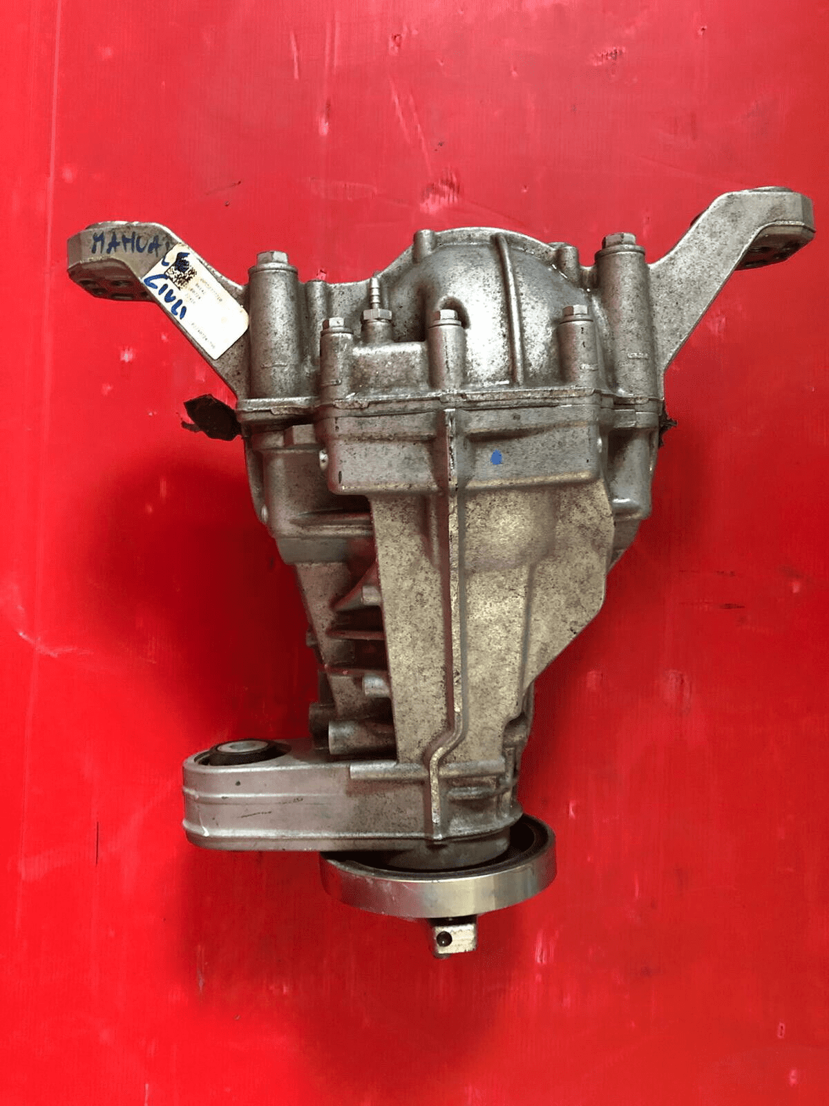

Mentre l'aperto del diesel CON CAMBIO MANUALE no:
Visualizza allegato 241230Visualizza allegato 241232 Visualizza allegato 241234
