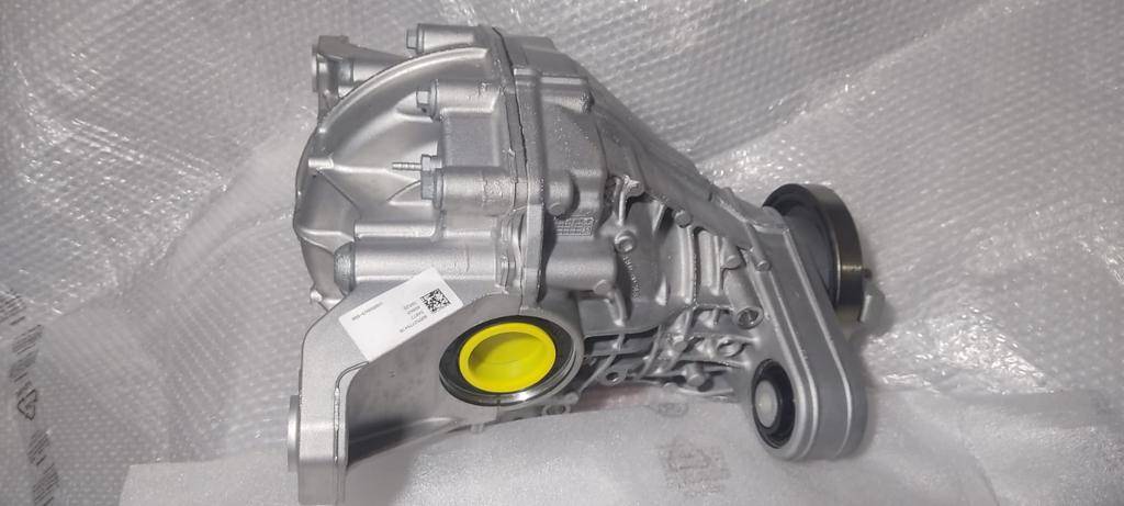

Differenziale q2
chi è in cerca di differenziali q2 nuovi mi contatti in privato ;)

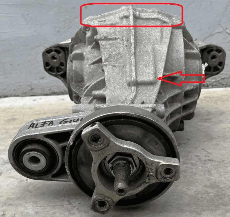

E' molto simile ma se non sbaglio:
1) non ha la "bozza" sulla parte piana superiore come gli altri
2) la parte superiore vicino alla giunzione con la parte posteriore è piatta mentre sugli altri è più curvilinea
Vedi:
Questa bozza e queste parti curvilinee (questo è un 55277945 per Giulia 2.2 diesel con cambio automatico, differenziale aperto):
Visualizza allegato 241235

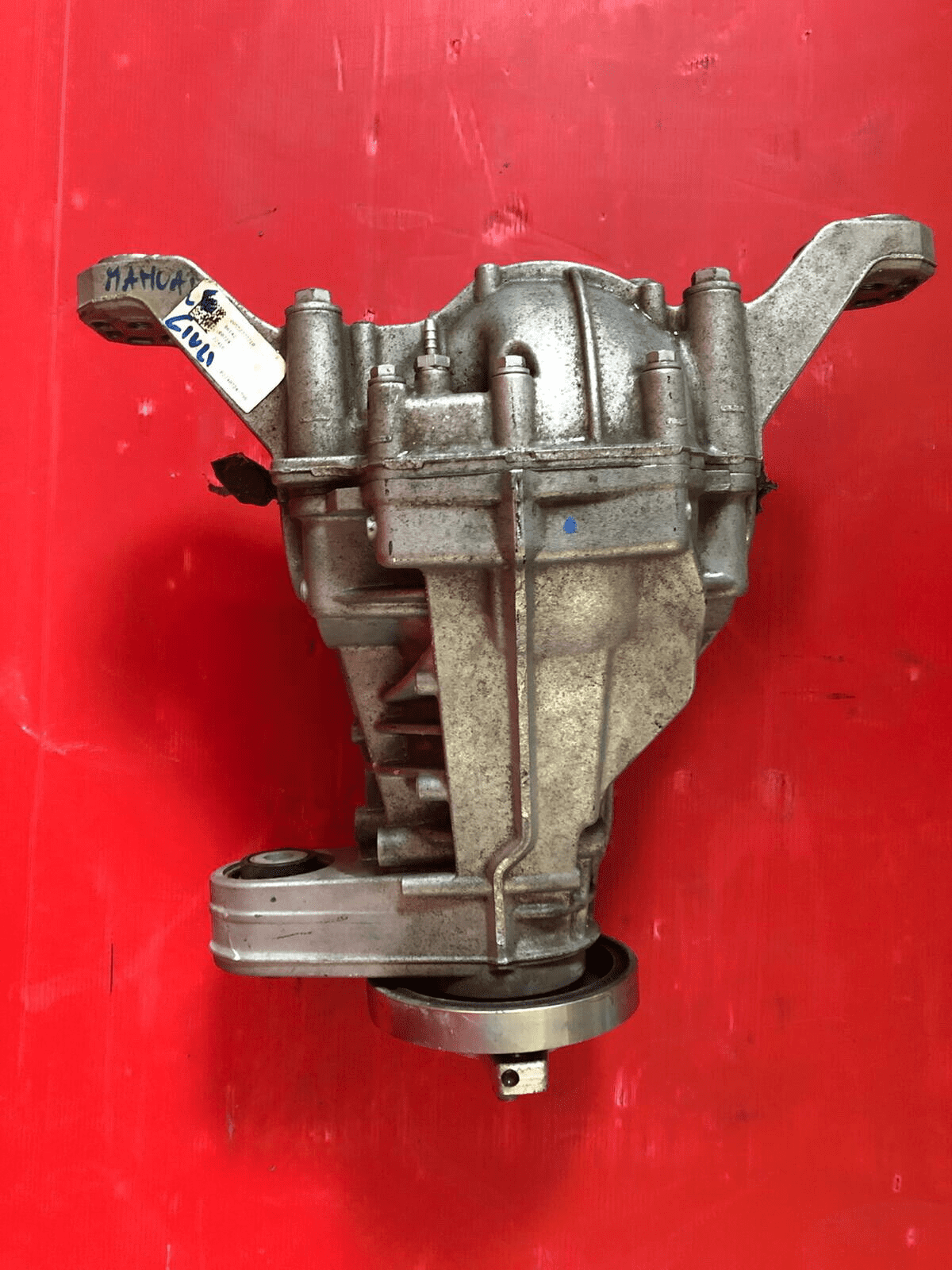

Mentre l'aperto del diesel CON CAMBIO MANUALE no:
Visualizza allegato 241230Visualizza allegato 241232 Visualizza allegato 241234
Sono anche cambiati i codici nel frattempo, quello nuovo inizia per 4633...
Visualizza allegato 241231

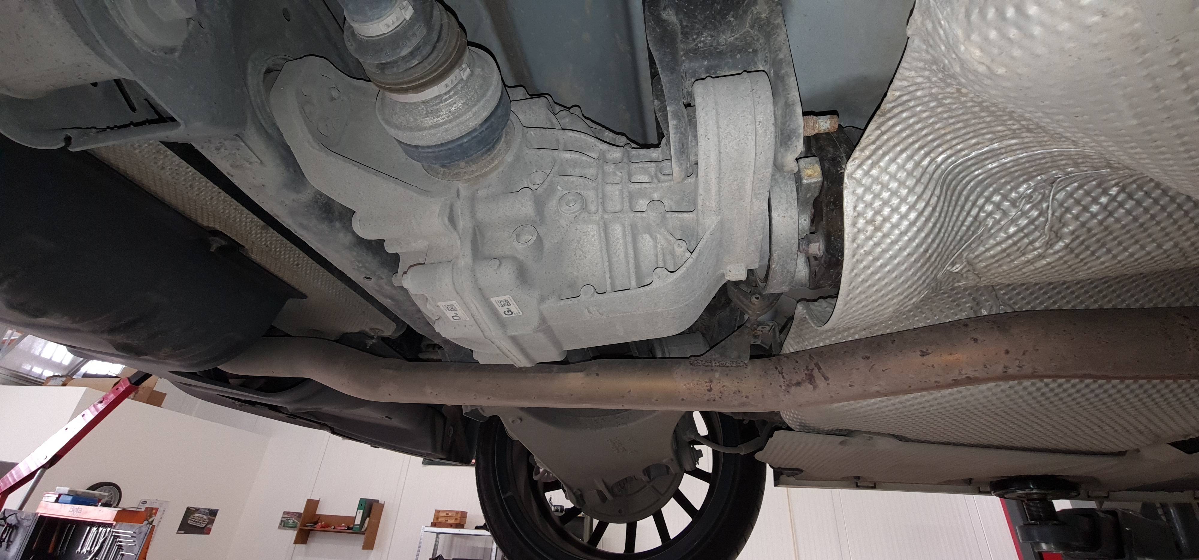

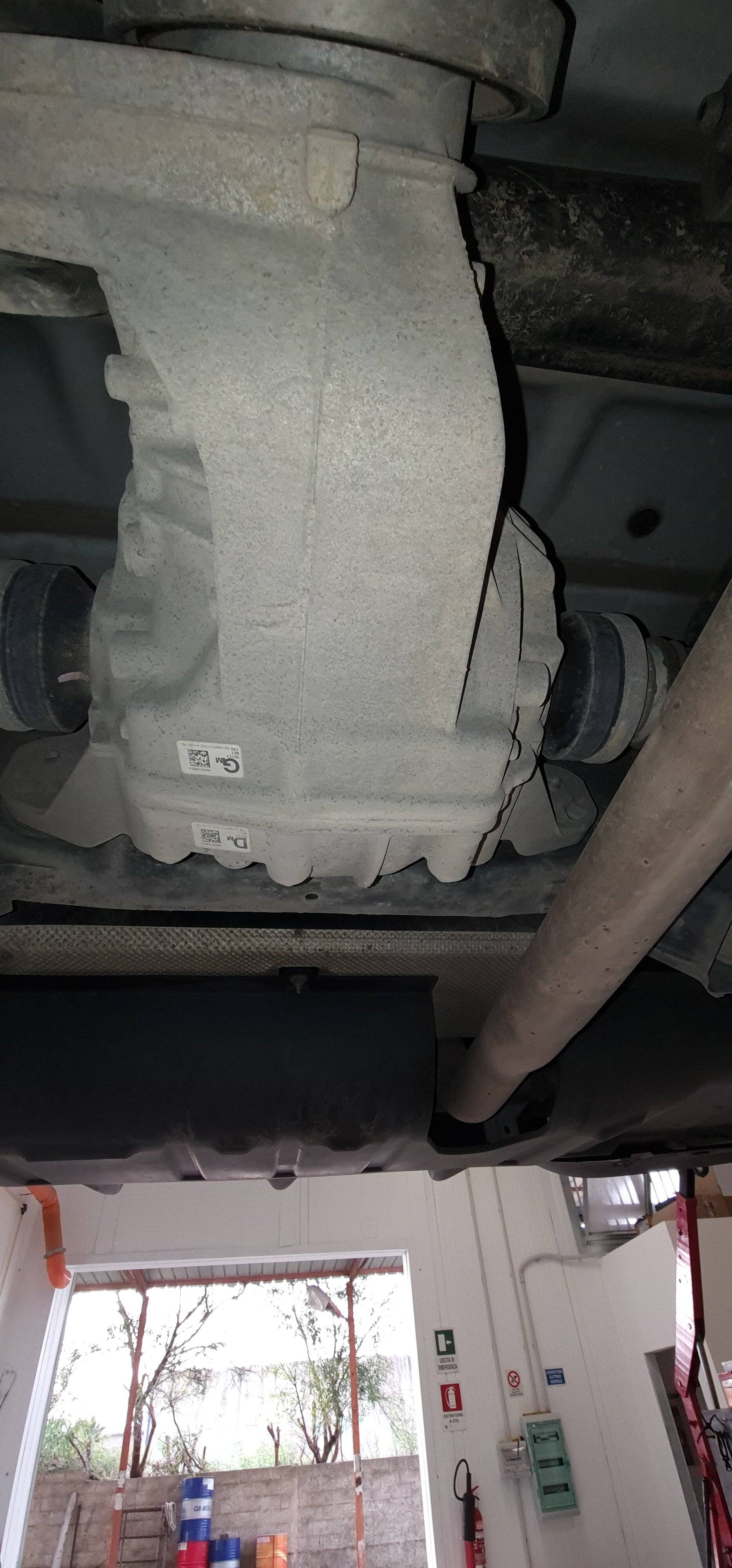

Ciao questo è il mio....
È autobloccante oppure no?
A me pare di no ma la mia è Q4 quindi viene più complicato capirlo durante la guida
