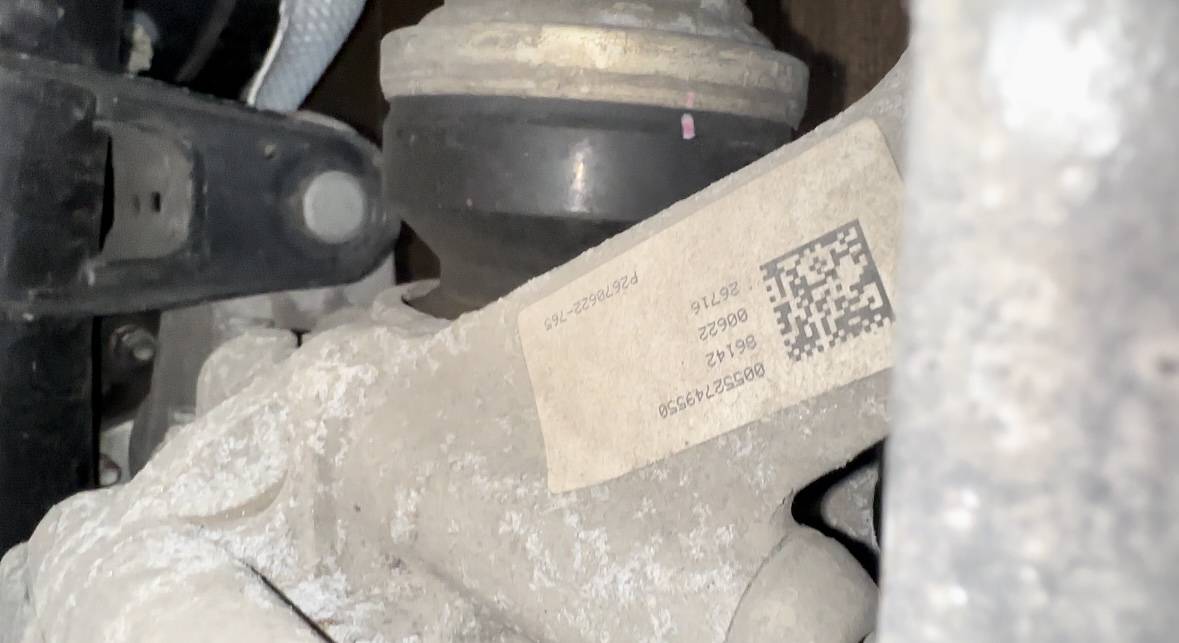

Salve ragazzi, ho letto tutta la discussione, e la mia Giulia prodotta fine 2016, grigio Vesuvio, 2.0 benzina, palette al volante e cerchi differenziati, ha il Q2 montato come altri utenti qui nel forum!!

Questo aumenta la credibilità della tesi "erano senza differenziali aperti e hanno cacciato su quello che avevano in casa". Almeno per i 2.0 benzina, per la nostra gioia.

Qual'é il codice del Q2 per 150MT6?
Oltre ai semiassi c'é altro da sostituire?
Quali semiassi sono quelli corretti?
Differenziale 55277943
Semiassi 50549851
Almeno questi sono i codici che riporta eper per la mia 150 MT6 Q2 "nativa"
