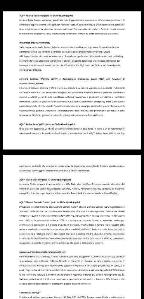

Questo è quanto riportato sulla documentazione tecnica A.R.
"La vettura può essere dotata di ammortizzatori (anteriori e posteriori) di tipo attivo. Gli ammortizzatori attivi sono di serie sulla versione Quadrifoglio.
Gli ammortizzatori sono denominati “attivi” perché essi variano il proprio smorzamento viscoso in funzione dei comandi provenienti dal modulo di controllo elettronico CDCM. Quest’ultimo decide di variare il coefficiente di smorzamento viscoso degli ammortizzatori in funzione del comportamento dinamico del telaio della vettura e delle sospensioni."

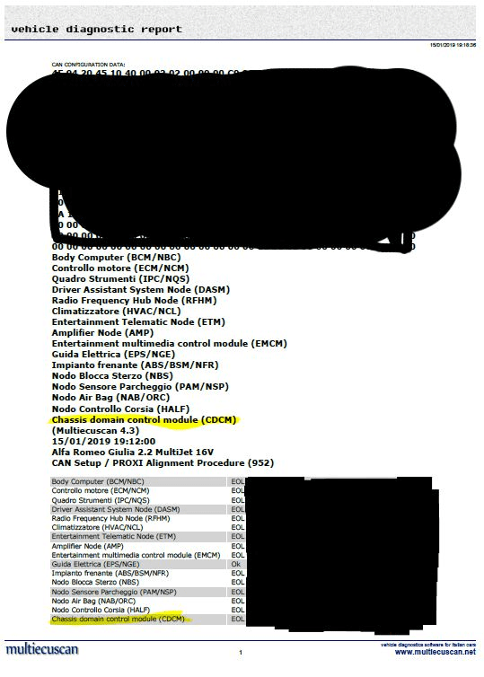

Inoltre Multiecuscan sulla mia la centralina CDCM la vede. ;)
