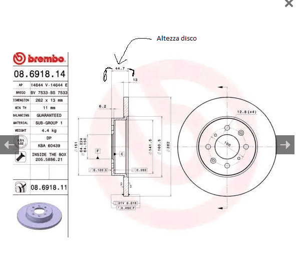

invece potreste dirmi cosa significa l'altezza dei dischi?
per gli originali mi da come altezza 50 mm sul sito mopar
mentre su autodoc con il numero di telaio i brembo gli stessi del collega che ha aperto la discussione come altezza nelle specifiche l'altezza è 45 mm.
e in generale su autodoc non ne trovo come altezza da 50 mm.
poi per il resto tutti gli altri dati combaciano
eh ho visto, ma sul sito mopar mi da 50 mm come altezza
Credo sia più veritiero il sito della mopar trattando il ricambio specifico, ma ti conviene contattare autodoc magari c'è qualche errore sul sito.
Quando ho acquistato gli ammortizzatori della mia motorizzazione c'erano 2 modelli con codice OM identico ma differivano di mezzo centimetro, li ho contattati e tramite il VIN del telaio hanno capito quale dei due era più specifico.
